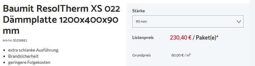

    Resol-Hartschaumplatte bis 0,021 W/mK verfügbar --> 9-10 cm.
    Eine Frage zum Unterschied von PUR/PIR? Die Eigenschaften klingen sehr ähnlich. Ist es letztlich eine Preisfrage oder gibt es noch technisch wichtige Themen? Verarbeitbarkeit? Dampfdurchlässigkeit?
    Und kann man ungefähr einen Preis pro m² (es werden ca. 250m²) abschätzen für den Baustoff und den Verbau (soll bei Resol ja anspruchsvoller sein)?Um den Aufpreis ggü. einer "Standardlösung" mit EPS WLG035 zu verstehen?

    Ja, es gibt deutliche Unterschiede im Material. Resol ist in der Verarbeitung deutlich schwieriger, da mega spröde. Auch viel UV-empfindlicher - also wirklich nur kurz der Sonne aussetzen. Preislich auch eine andere (teurere) Variante. Habe selbst 16cm/12cm Resol verbaut. Die Oberfläche, wie auch bei PUR, kann nicht geschliffen werden, so dass man schon sehr genau arbeiten muss.
    PUR/PIR sind preislich im Prinzip gleich, da es auch sehr ähnliche Stoffe sind. Die besten Dämmwerte wirst Du eher nicht bekommen - 026 haben die meisten vlieskaschierten Varianten.
    Der Resol-Preis ist mit ein wenig Pech der reine Materialpreis für die Dämmung - ohne Arbeit, Putz, Gerüst usw.

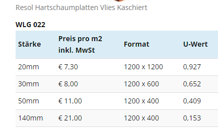

    Ich kann Dir aber, den Tipp geben, dass Du mal in Nettetal schaust. Da gibt es 2. Wahl Händler, die z.T. auch weiter weg liefern. Die Qualität ist (ich habe für Kellerdeckendämmung und FBH-Dämmung dort gekauft) sehr gut, 2. Wahl oftmals nicht zu erkennen.
    Baustoffhandel z.B.
    Aktuelle Preise Nettatal (je nach Verfügbarkeit)
    Viethps gefällt das.

    Ich würde am Markt aktuell bei 60€ für die Dämmung + Gerüst + verkleben + Verputzen ausgehen. Also auf jeden Fall deutliche über 100€ den qm. Aktuelle Komplettpreise kann ich nicht sagen, da einfach zu wenig damit verbaut wird.
