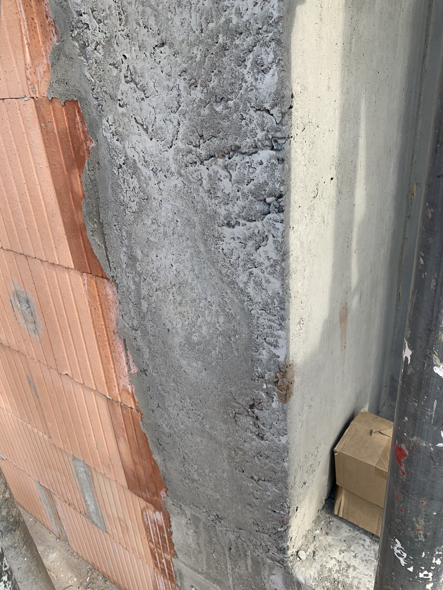

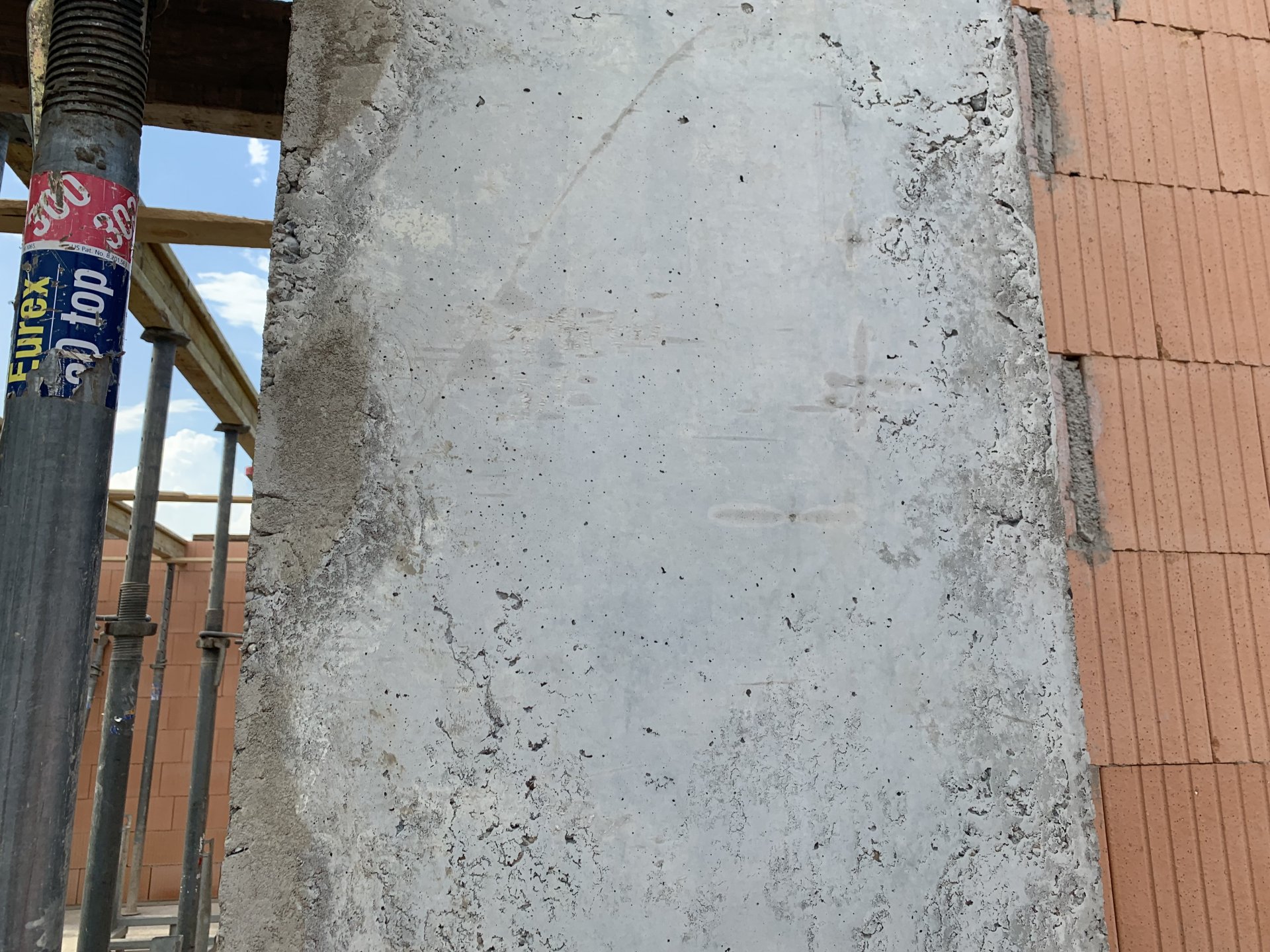

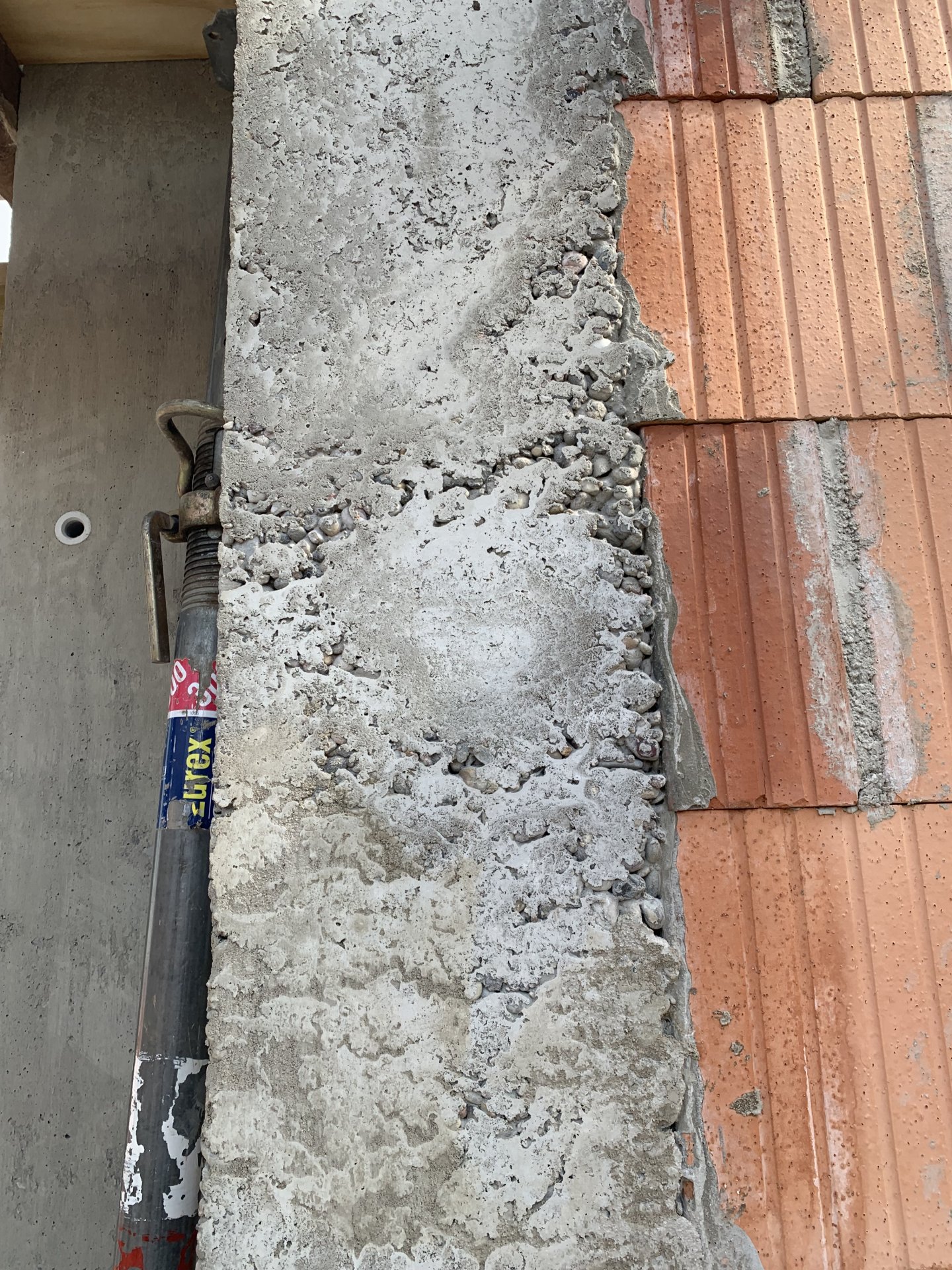

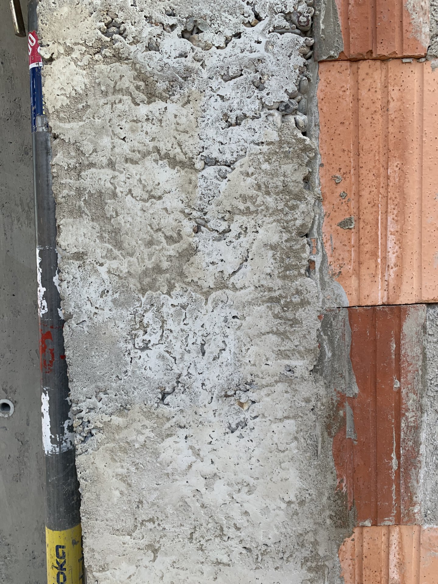

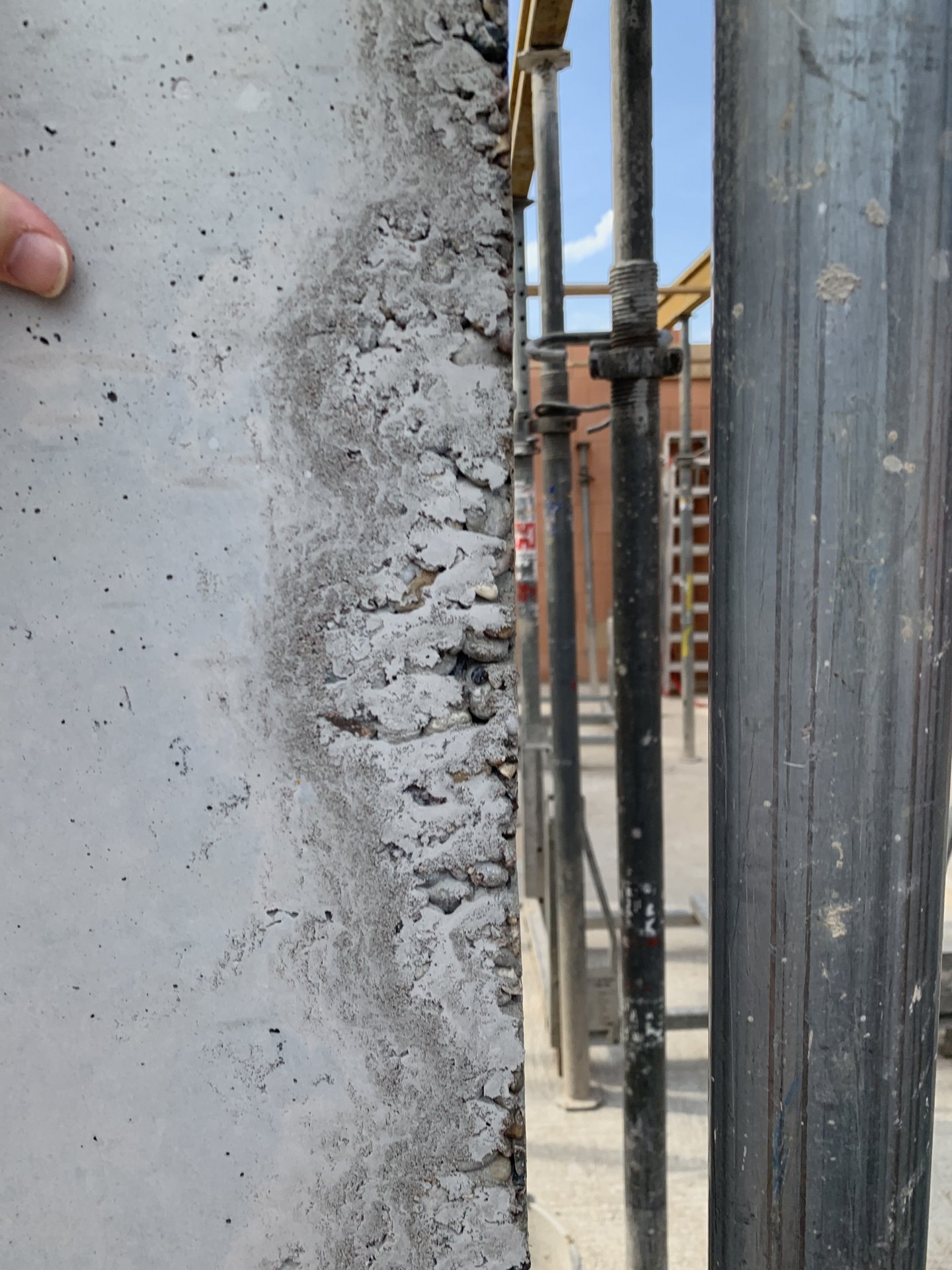

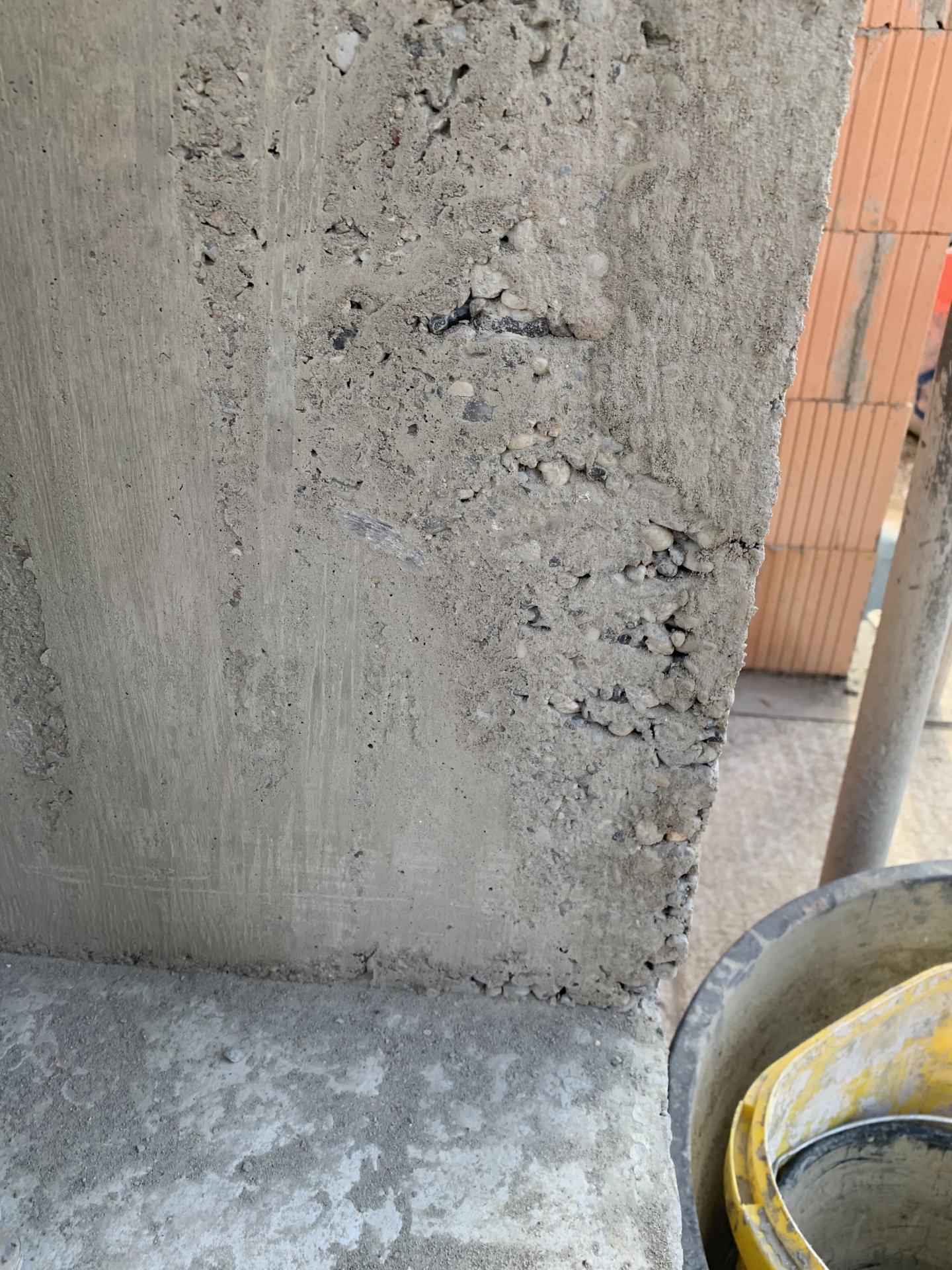

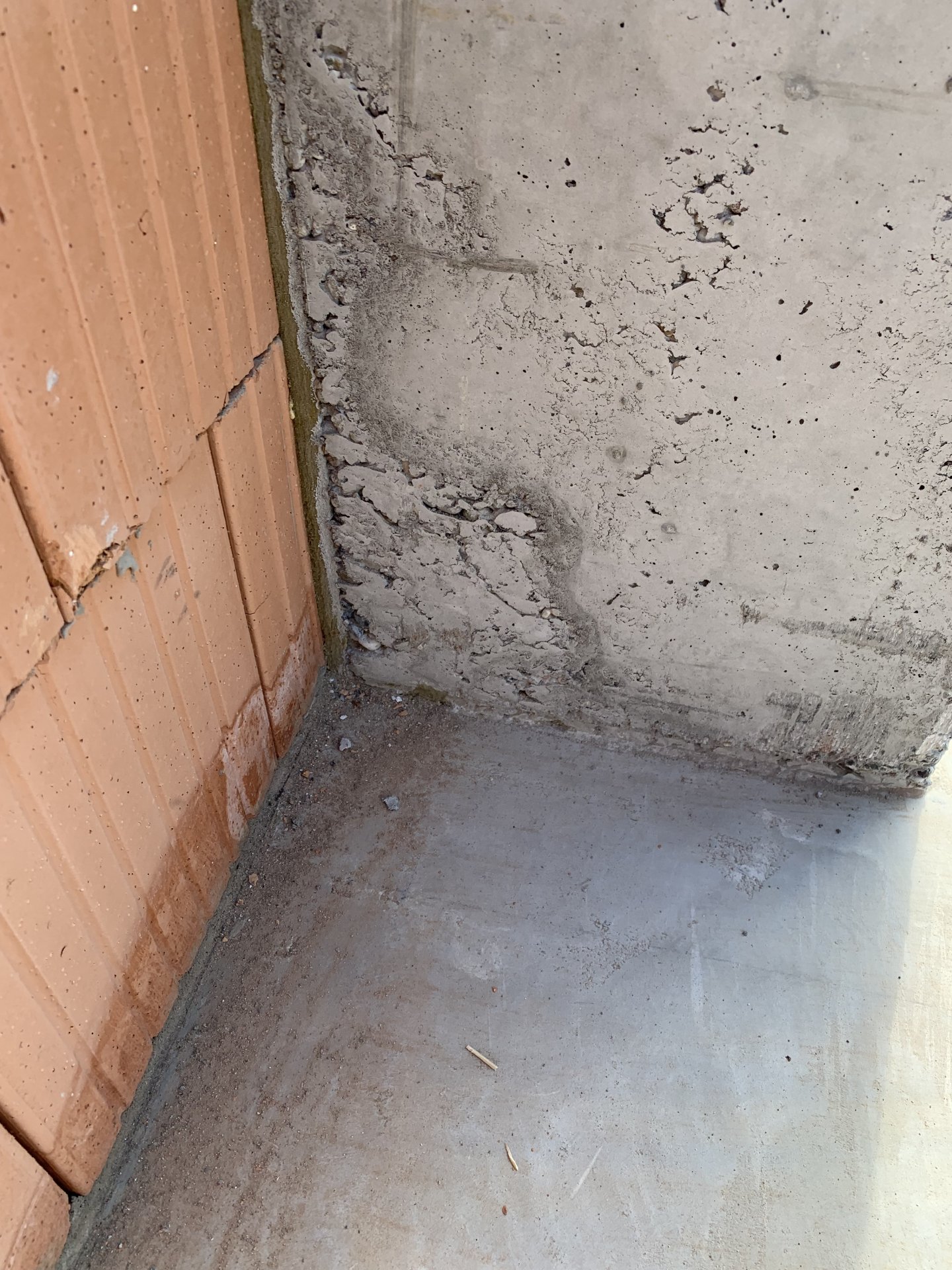

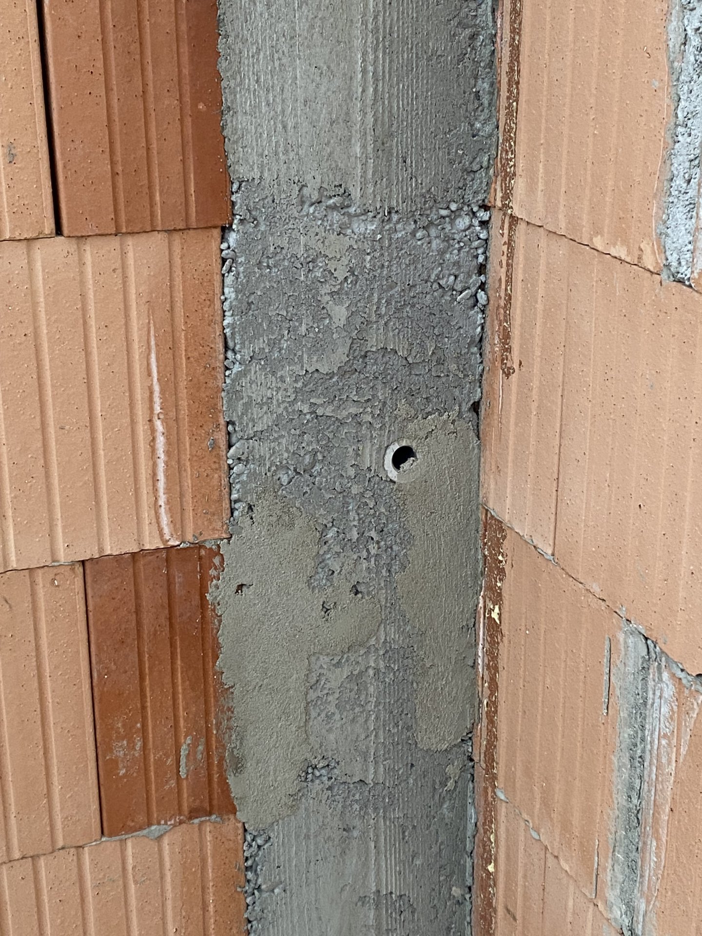

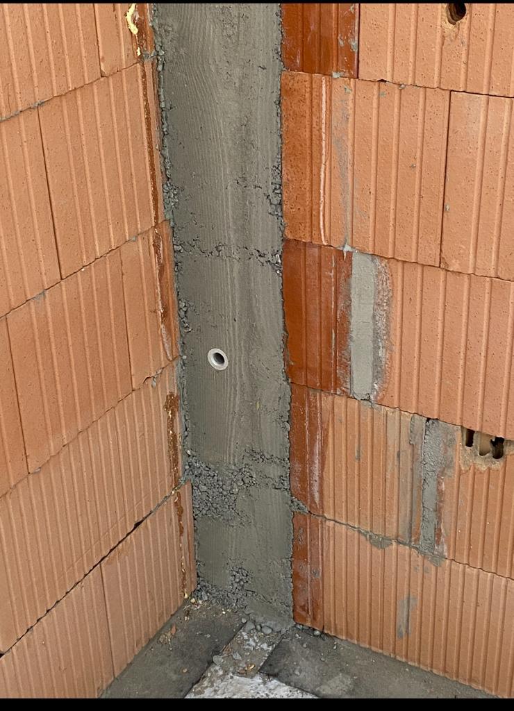

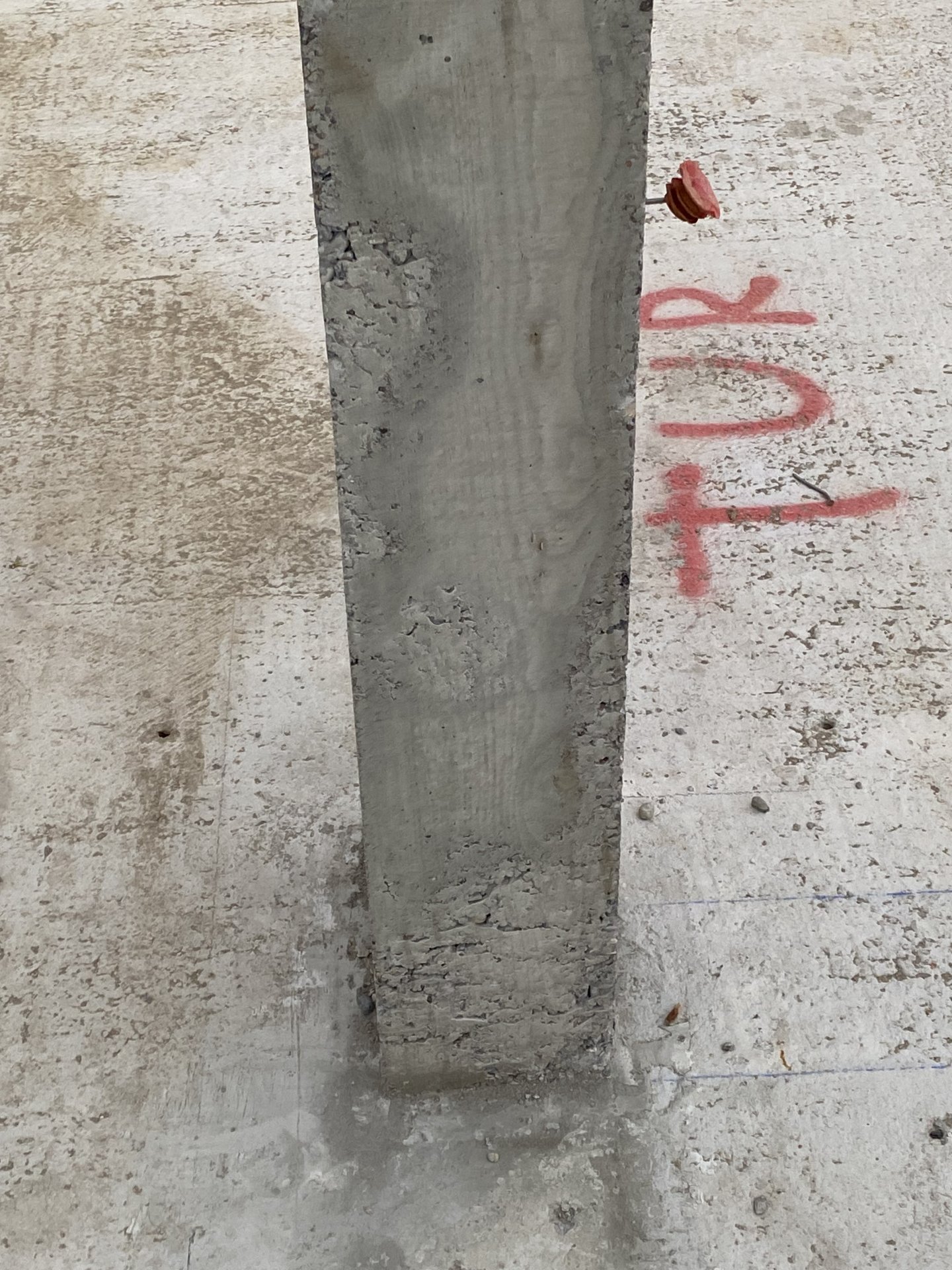

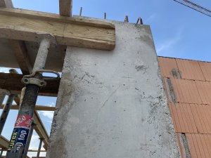

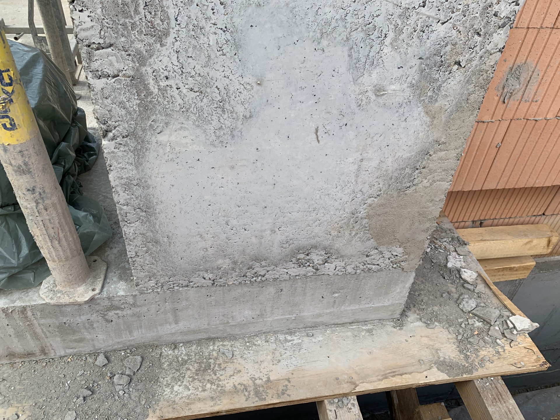

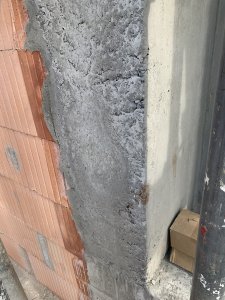

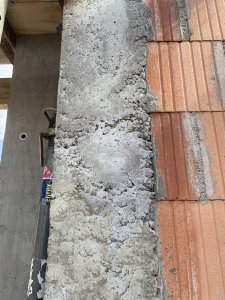

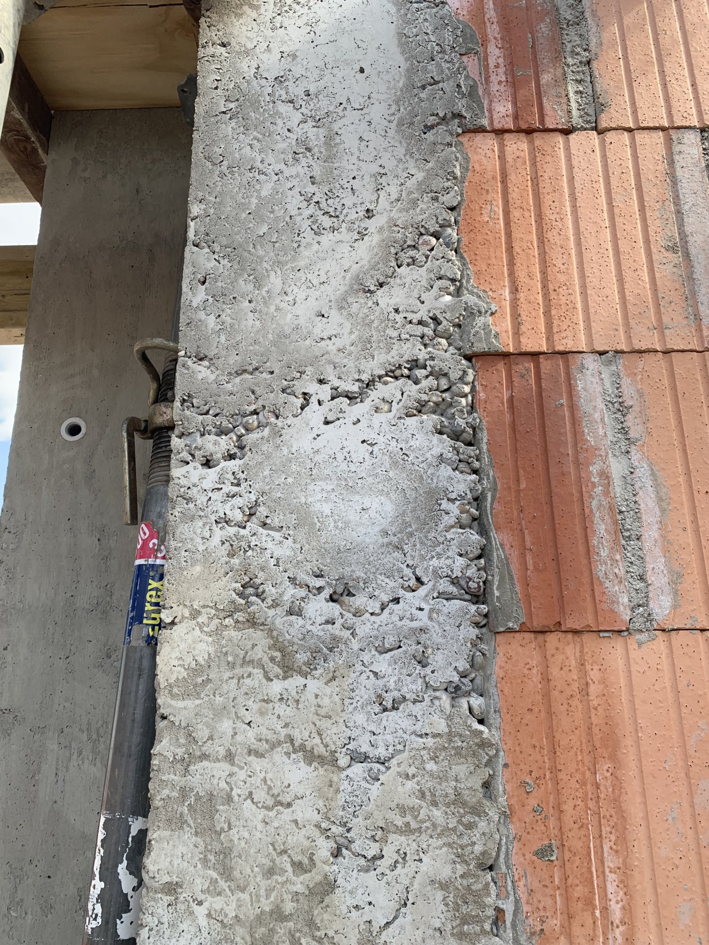

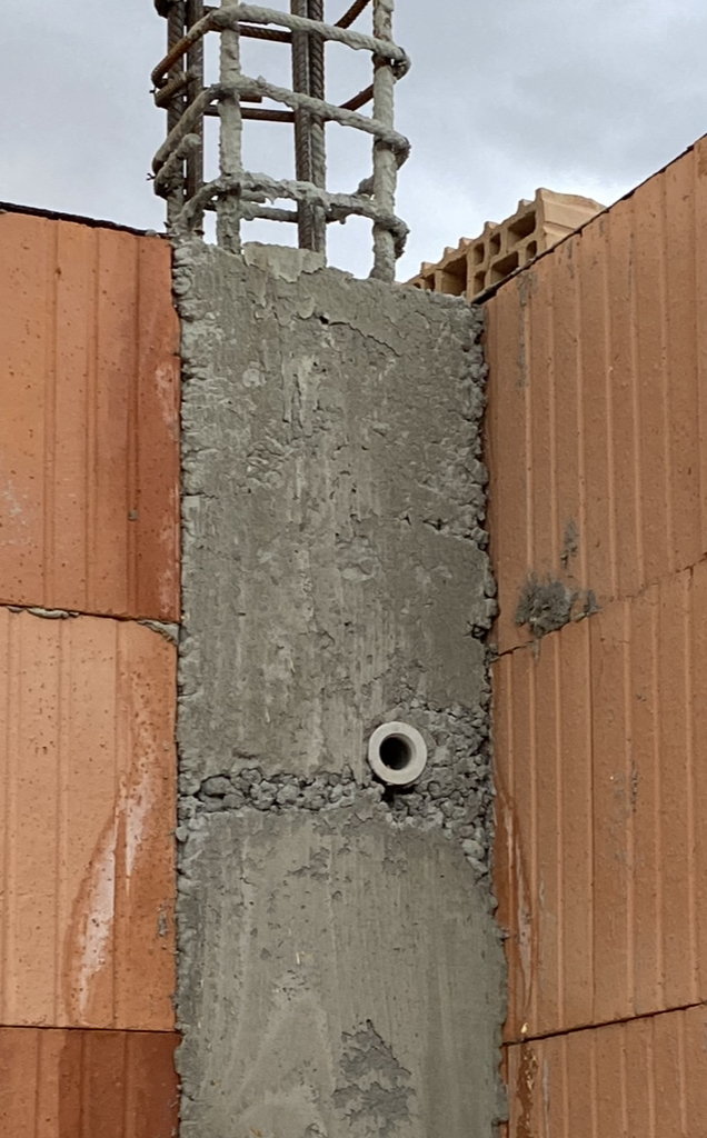

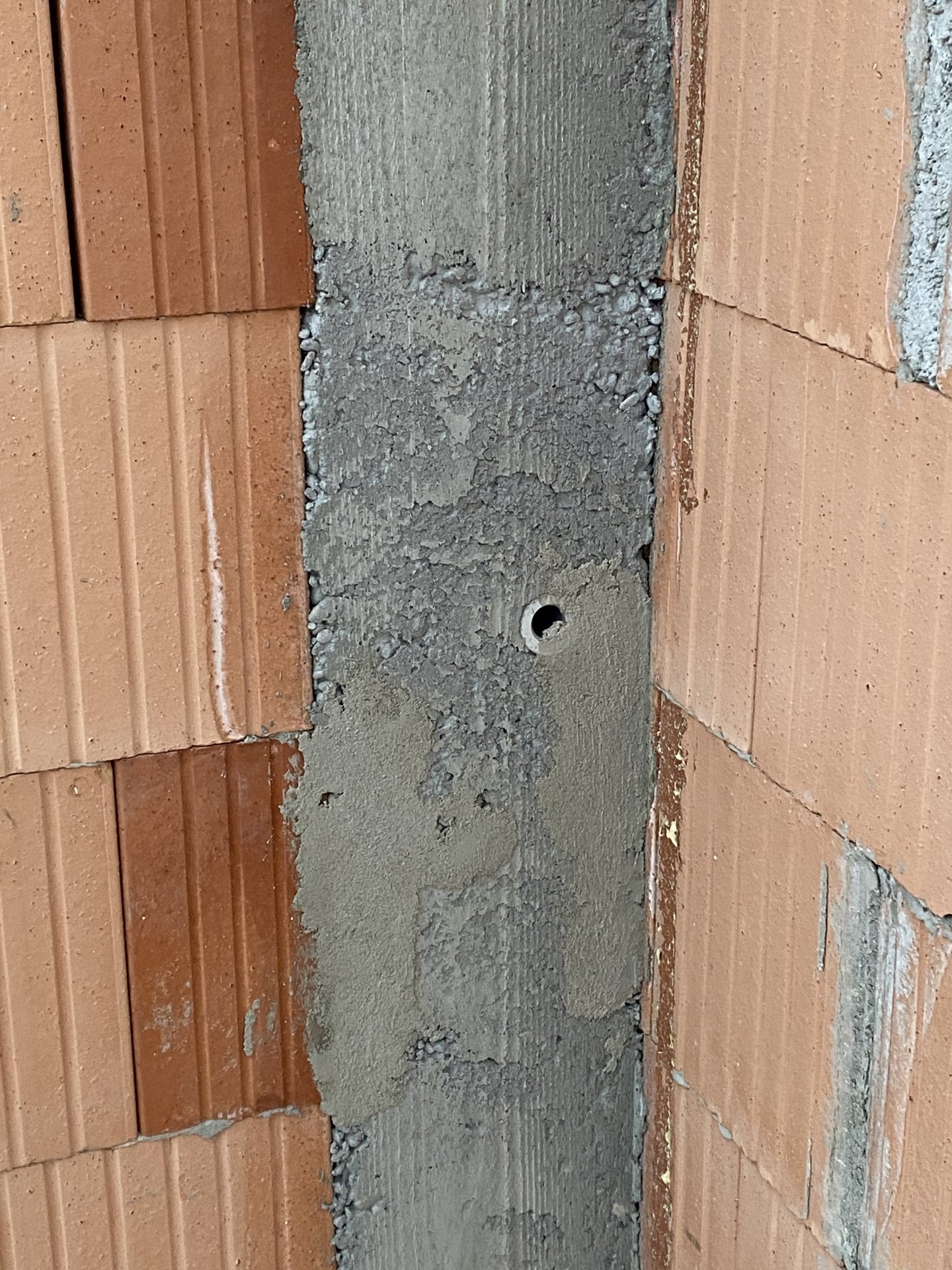

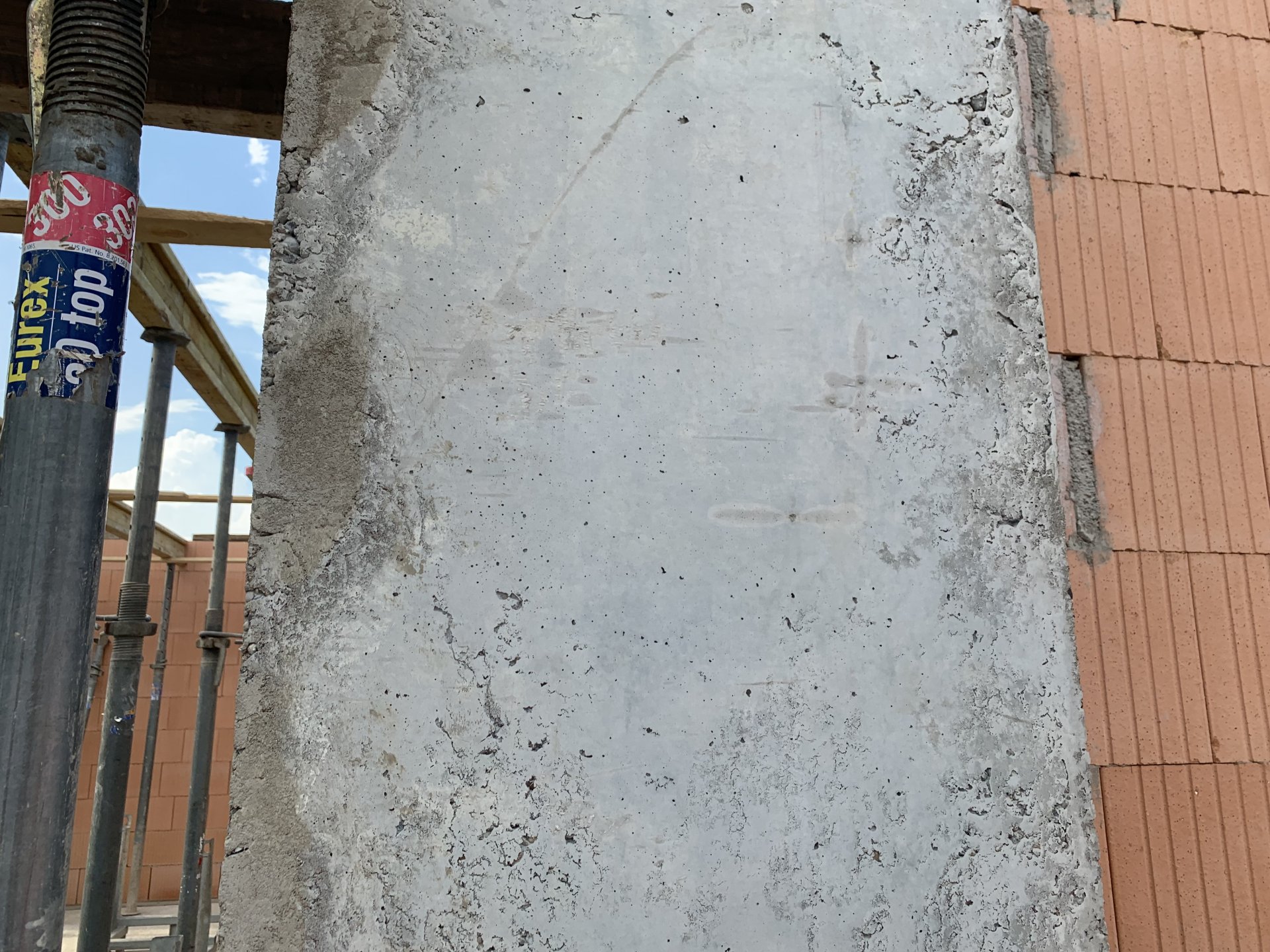

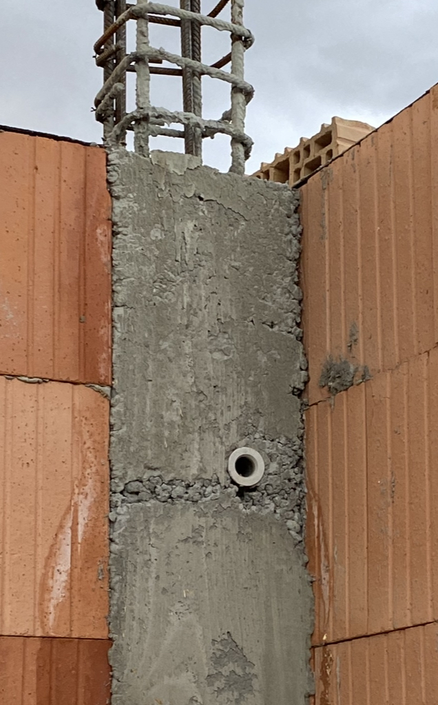

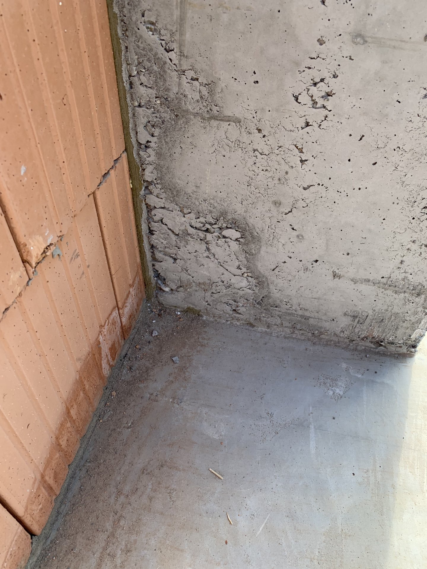

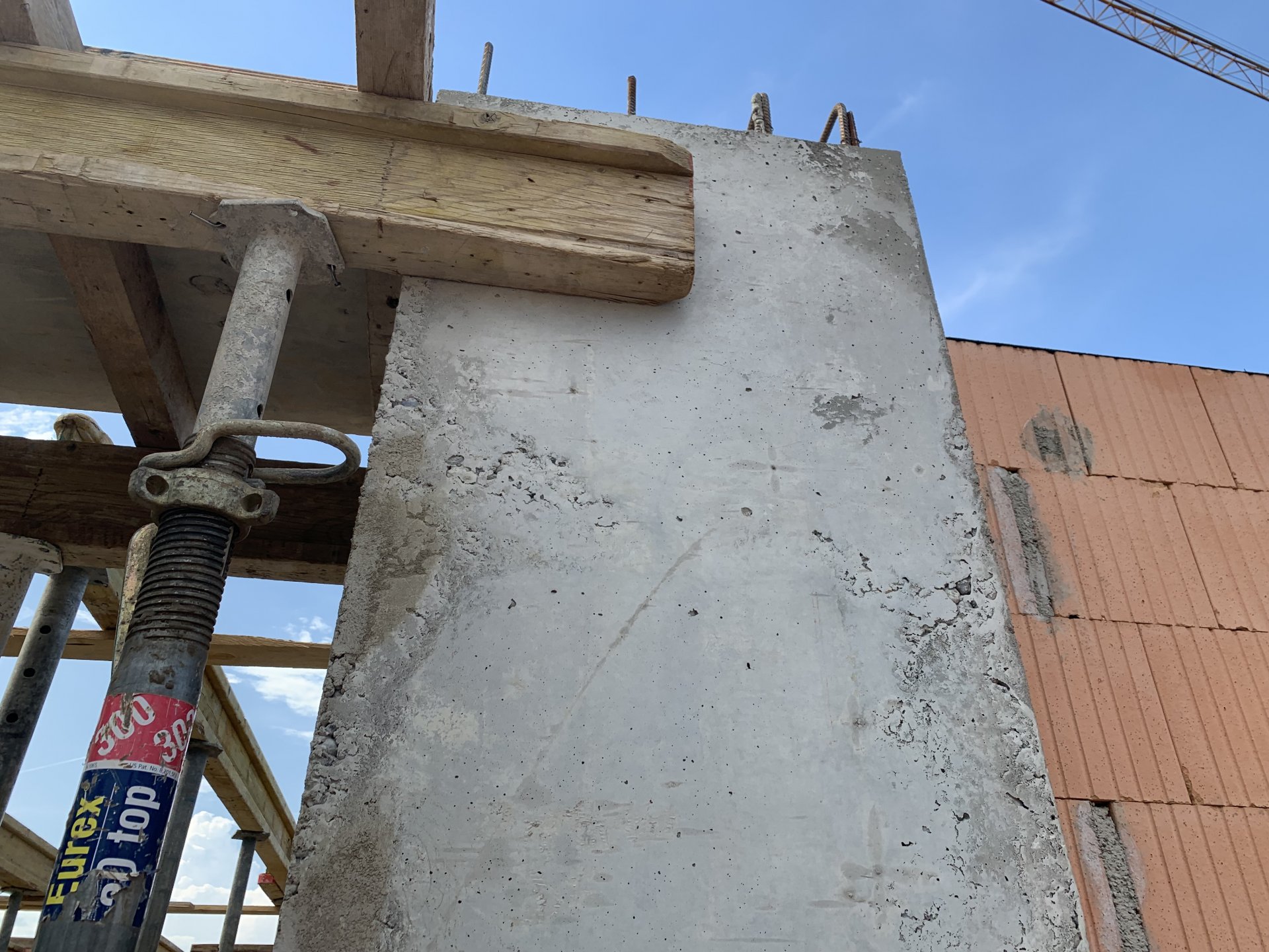

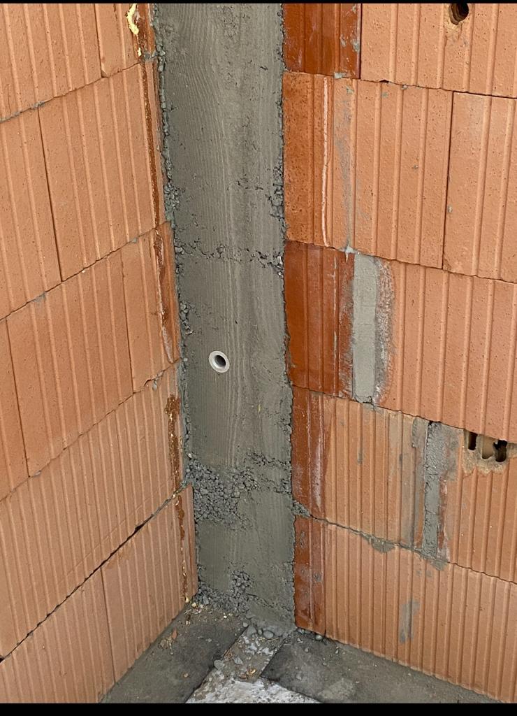

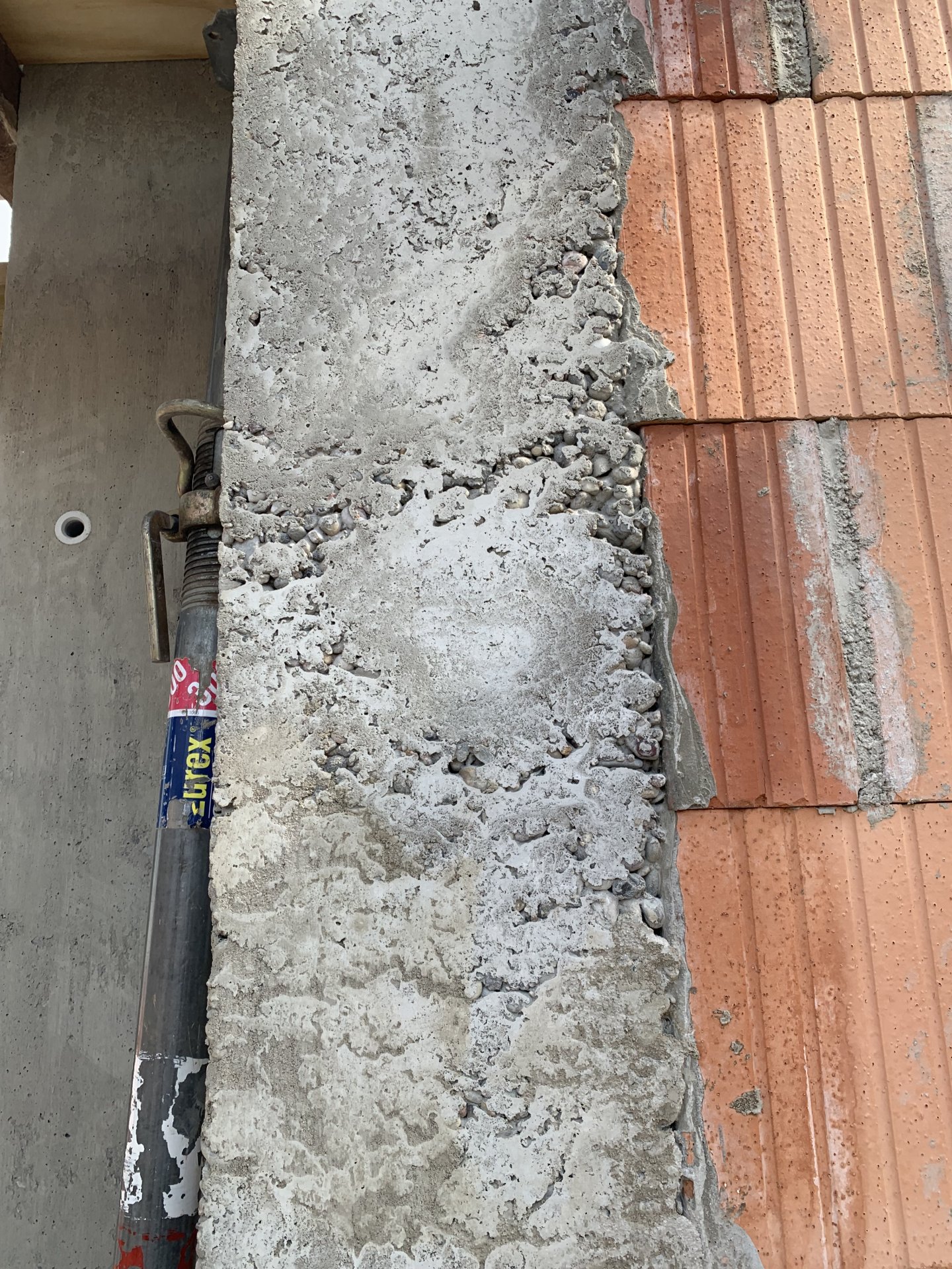

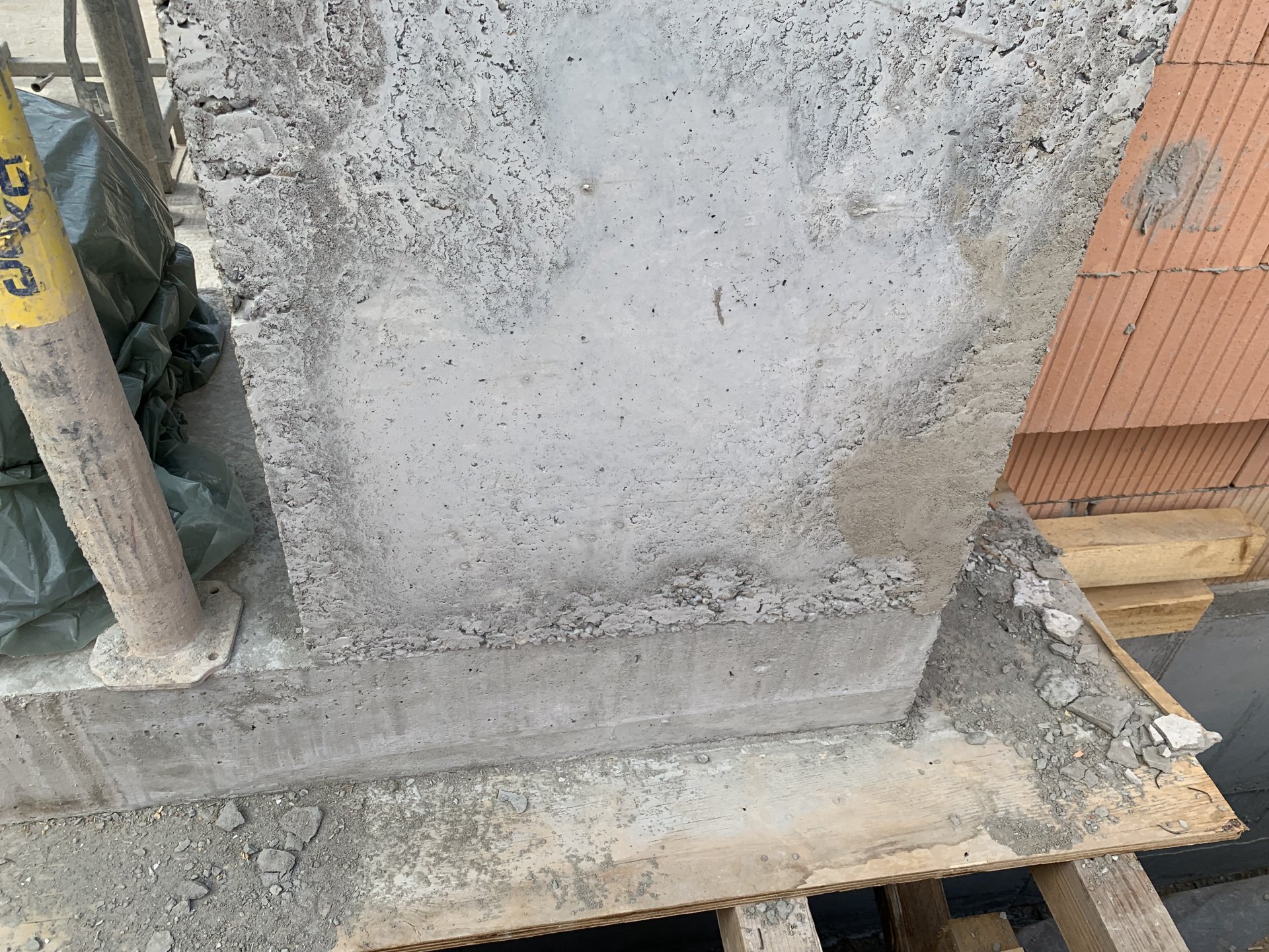

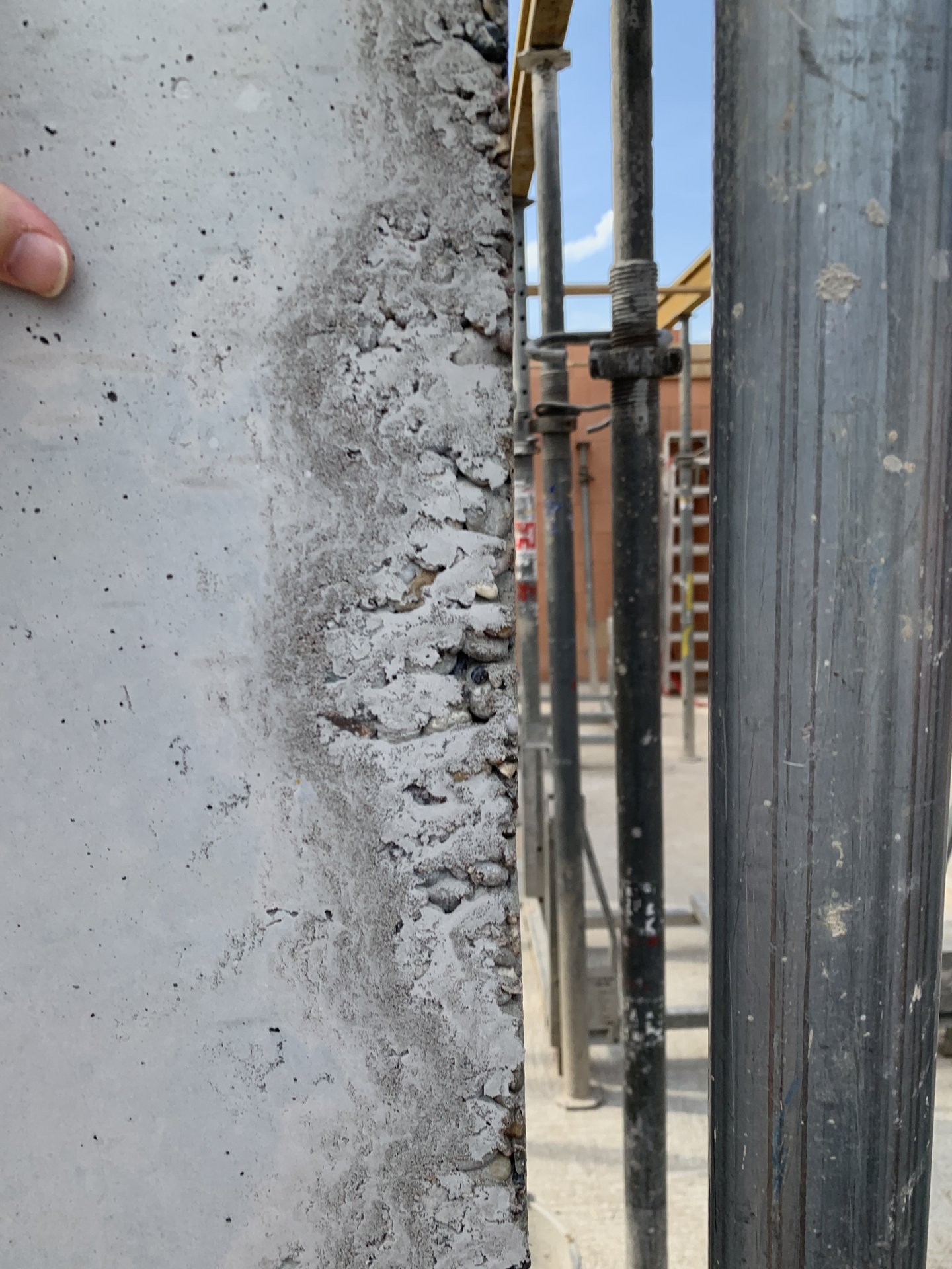

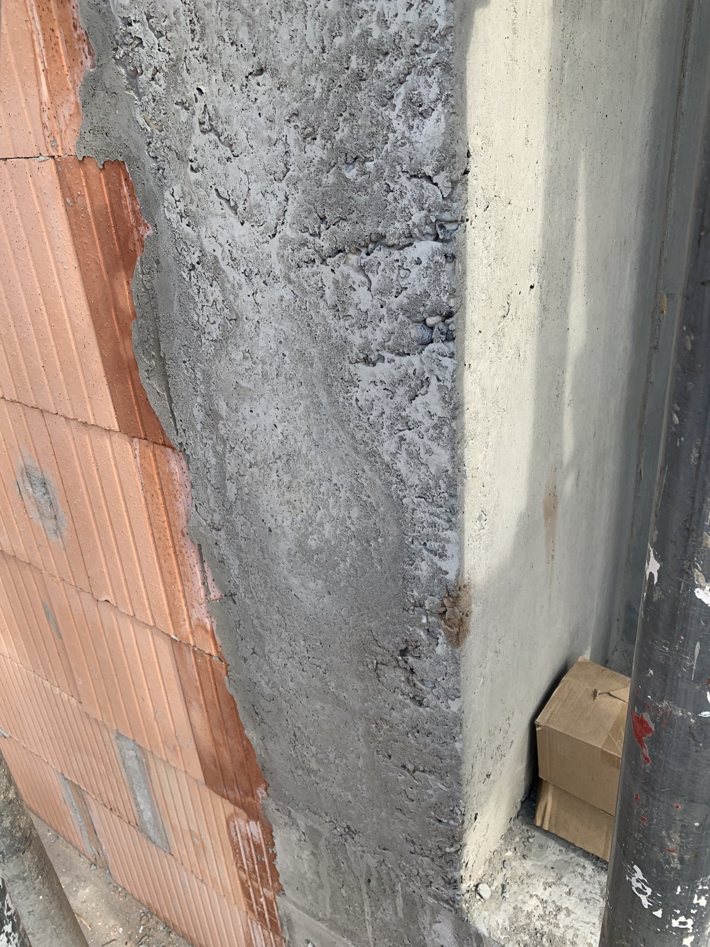

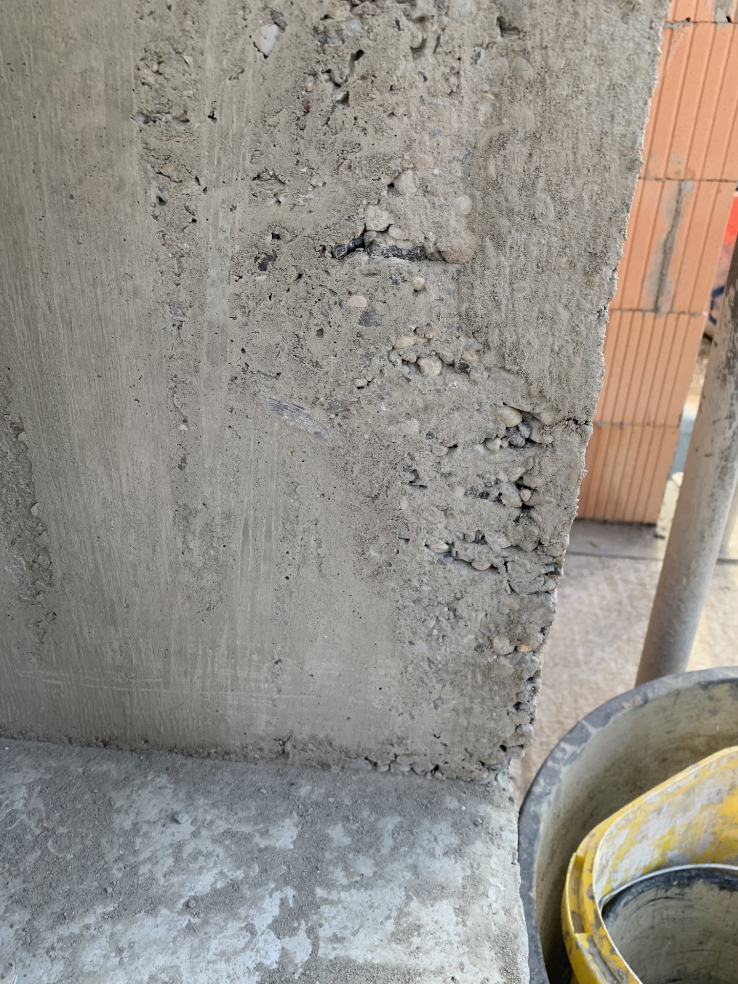

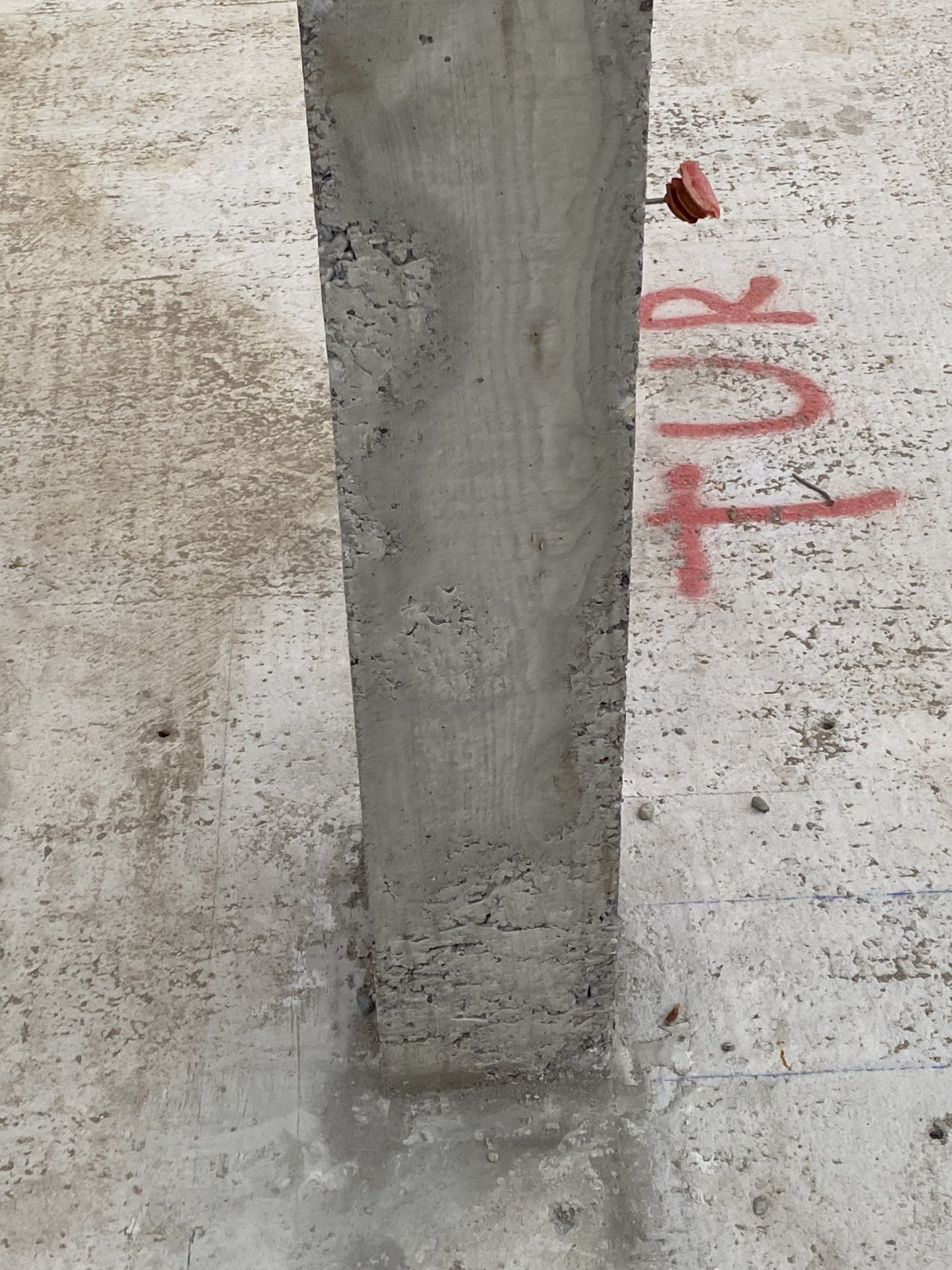

Diskutiere Pfusch geht weiter? im Beton- und Stahlbetonarbeiten Forum im Bereich Neubau; Was sagt ihr zu folgenden Kiesnestern unserer tragenden Betonbauteile? Das ist doch Pfusch vom Feinsten oder?

    Es ist nicht sauber gearbeitet worden…

    Kann man das so lassen? Ein befreundeter Bauingenieur meinte das sieht miserabel aus
  4. #4 Fabian Weber, 05.07.2023
    13.625
    5.188
    Kann man nachbessern. So lassen sollte man das nicht.

    Es geht nicht darum, wie es aussieht, sondern ob es technisch ok ist.

    Alles lose mit einem Stemmhammer wegpickern und dann mit Reparaturspachtel wieder nacharbeiten.

    Das ist doch dann nur Kosmetik und verhindert rosten des Stahls. Statisch ist doch da nichts mehr zu verbessern, oder?

    Da sollte mal der Statiker/Prüfstatiker draufgucken ob er anhand des sichtbaren "Schadensbildes" Einschränkungen der Tragfähigkeit sieht!

    Der Statiker meinte mündlich auf der Baustelle das alles ok sei. Heute ging es mit den nächsten Betonarbeiten weiter. Meiner Meinung nach eine Katastrophe. Was meint ihr?
    Teilweise sind die Kiesnester schon überdeckt worden.

    Die paar Entmischung und Nester ...alles halb so wild - wie Fabian schrieb etwas stemmen und vermörteln , weder gibt es stat. Probleme noch sonst Einschränkungen, wichtig ist nur das auch ein entsprechender Mörtel verwendet wird und nicht gerade 'was da so greifbar war'

    Das glaube ich auch. Aber ist das etwas kritisches wo ihr nen Öbv Gutachter einsetzen würdet? Bauherrenschutzbund schaut am Ende des Rohbaus drüber

    Nein, dieser kommt auch zu keinem anderen Ergebnis.
    Das kann ich nicht beurteilen, aber eine wirkliche Alternative gibt es hier nicht , Rückbau ist völlig unangemessen - weder handelt es sich um WU oder Sichtbeton etc

    Das sieht nicht schön aus und bisweilen finde ich das auch technisch fragwürdig - ob da immer und in in jedem Fall die Mindestdeckung eingehalten wird - wer weiß.
    Damit du auch in Zukunft dort ruhig schlafen kannst und nicht jetzt in der Bauphase alle Energie investierst: Bitte, such dir abgesehen vom Bauträger/herren/schutzbund einen öBUV oder anderen SV an, der ab jetzt regelmäßig die Baustelle begeht.

    Ich habe da schon ewig nicht mit zu tun gehabt, deshalb möge man mich korrigieren, aber da die Stützen anscheinend nicht ungeschützt der Witterung ausgesetzt sind, sehe ich das mit nom C nicht gar so kritisch.
    Meine Forderung wäre: Fehlstellen ausbessern und ab sofort den Rüttler einsetzen.

    Du baust ja nun auch kein Hochhaus.
    Das Wort " Pfusch" könntest du dann aus der Überschrift deines Beitrages rausnehmen !

    Den Rüttler setzen die schon ein, das sieht man doch. Es sind Fehlstellen beim Verdichten und Lunker, weil Feinanteile in den Eckbereichen aus der Schalung rausläuft.
    Der Zoom des Fotografen dramatisiert das leider dann noch etwas ...
