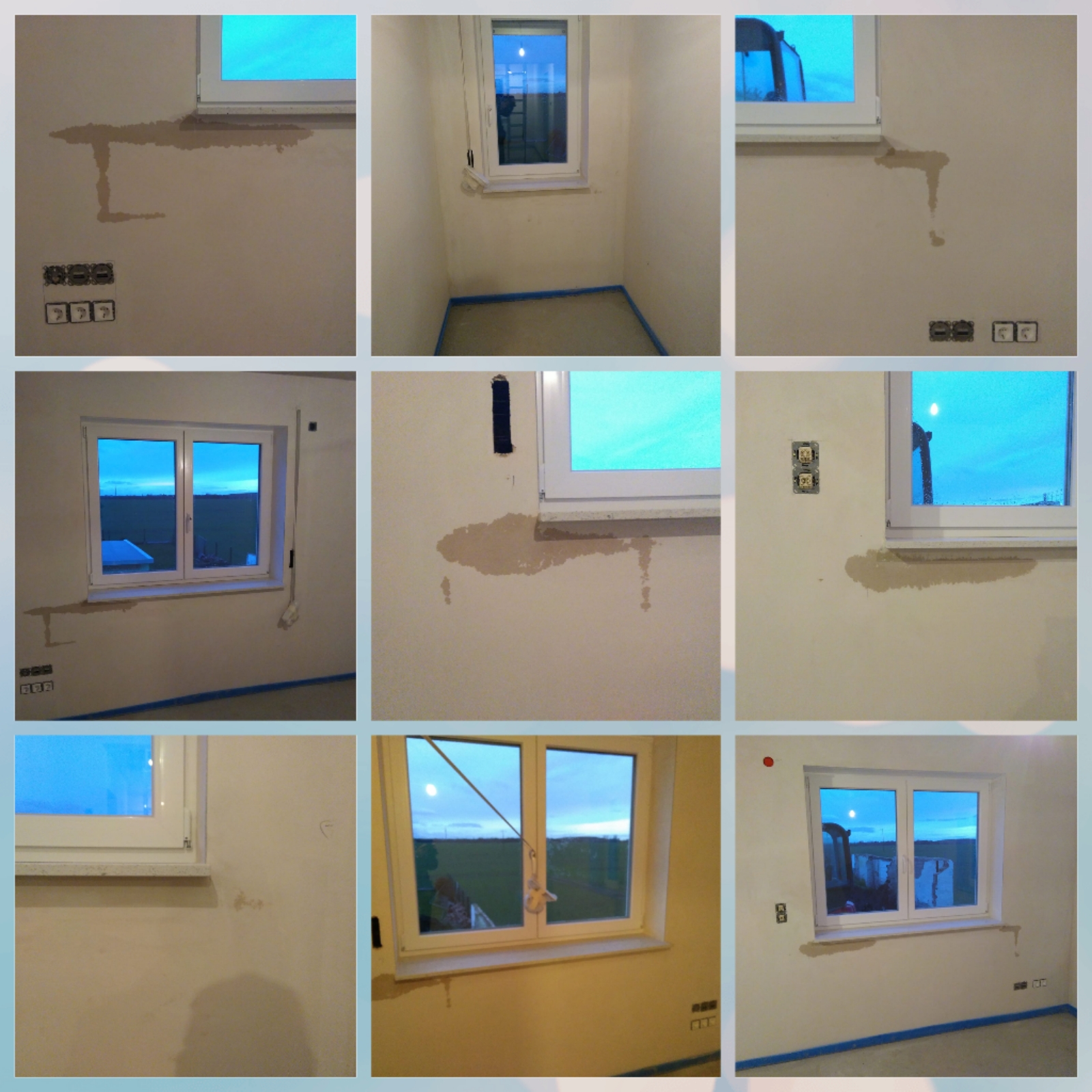

    Wir bauen aktuell ein Haus.
    Eigentlich befanden wir uns schon auf der Zielgeraden. Denn es sah kurzzeitig so aus, als würden wir Mitte März den Bau abschließen können.
    Leider stellten wir im Januar fest, dass bei Starkregen und heftigem Wind unsere Innenwände rechts und links unter den Fensterbänken nasse Flecken aufweisten.
    Das Bauunternehmen begründete dies damit, dass zu diesem Zeitpunkt die Fensterbänke noch nicht mit Silikon verfugt wurden. Dies holte er zeitnah nach.
    Ein paar Tage später erfolgte wieder solch ein Starkregen inkl. Wind und diese nassen stellen tauchten wieder auf.
    Seit dem warten wir auf eine Lösung.

    Sie haben jetzt zur Fehleranalyse bei 2 Fenstern den senkrechten Spalt zwischen Rolloführungsschiene und Fenster mit Silikon abgedichtet. Und bei einem Fenster nur unten am Fensterbrett und in der Führungsschiene abgedichtet.
    Die senkrechte Verfugung führte nun offensichtlich zum gewünschten Erfolg. Denn diese beiden Fenster blieben nach dem nächsten Regenguss trocken.
    Nun aber die Frage: was muss jetzt gemacht werden, damit nicht nur die Silikonfuge als Abdichtung fungiert, es muss doch irgendwas "innenliegendes" gemacht werden, damit auch nach einer prorösen Silikonfuge kein Wasser ins Mauerwerk Eintritt.

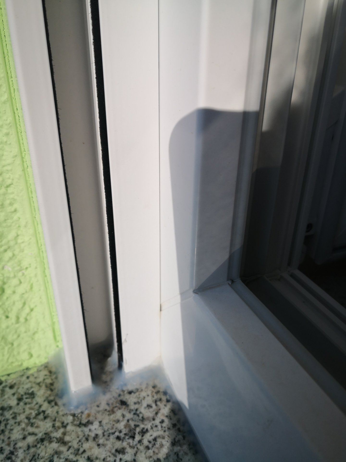

    Werde ich morgen machen. Diese stelle ist jedenfalls aktuell komplett mit Silikon umhüllt. Sodass das Wasser was zwischen Führungsschiene und Fester Eintritt sich aktuell schön in der Führungsschiene sammelt. Dort läuft es dann irgendwann über das Abdichtband und gelangt so ins Mauerwerk. (So unsere Vermutung)

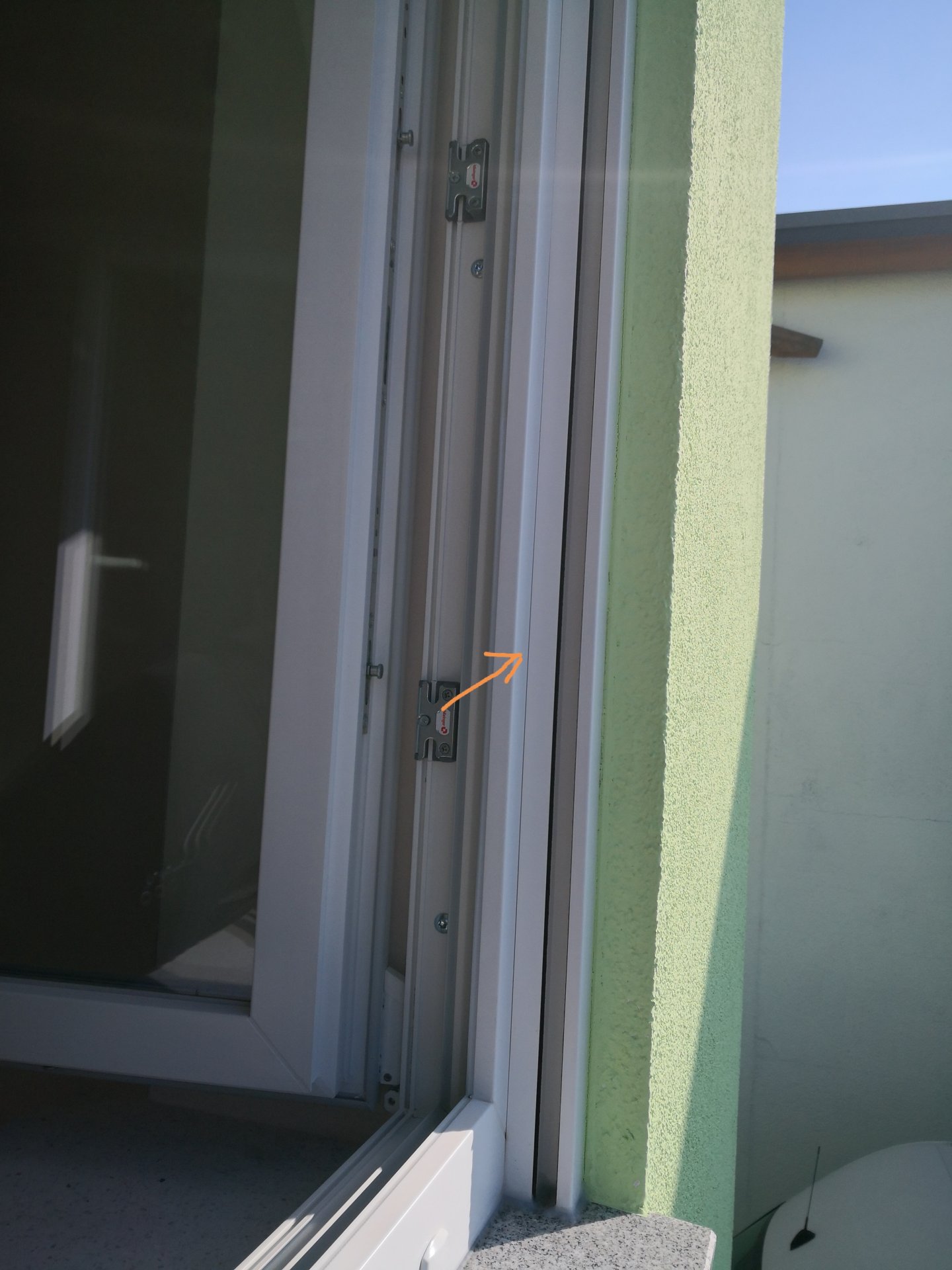

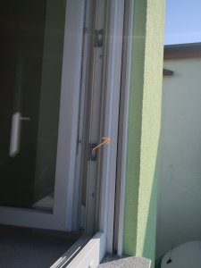

    So, wir hatten heute erneut einen Termin mit unser Bauunternehmer, dem Fensterbauer und dem Hersteller der Fenster.
    Alle 3 waren sehr gewillt eine Lösung zu finden. Jedoch sind sie scheinbar auch überfragt, wie es dazu kommen kann.
    Nachdem wir uns nun die Rollo-Führungsschiene im Profil einmal angesehen haben, mussten wir feststellen, dass diese nur eine winzige Dichtung verbaut hat.
    Wenn also der Wind ordentlich drückt, diese innenliegende Dichtung eventuell auch nicht 100% am Fensterrahmen anliegt, und es richtig scharf von der Seite regnet, dann gelangt das Wasser hinter diese Dichtung, das Wasser läuft zwischen Führungsschiene und Fenster nach unten. Dort, kann das Wasser nicht mehr herausfließen, weil alles ordentlich mit Silikon zugekleistert wurde. Also steigt dort nun das Wasser Seulenartig an, bis es schlussendlich über die Kante vom schwarzen Abdichtband läuft. Dort scheint dann das Wasser den Weg in das Mauerwerk zu finden.
    Nun wurde vom Fensterbauer vorgeschlagen, dass er hinter die Dichtung von der Rollo-Führungsschiene mit einem Hybridkleber (welcher wohl dauerelastisch sein soll) eine zuverlässige Barriere gegen das Wasser setzt.
    Sodass das Wasser gar nicht erst soweit eindringen kann. Als 2. Barriere würde er dann noch vorschlagen eine Silikonnaht an der Führungsschiene außen zu legen. Diese soll dann aber nur zur 100%tigen Sicherheit sein.
    Wir sollen jetzt entscheiden, ob sie so vorgehen dürfen. Eine Alternative konnten Sie uns nicht nennen. Denn Ihres Erachtens sind die Fenster gemäß RAL Fach und normgerecht verbaut wurden. Es ist lediglich der extremen Wetterseite (unser Haus Steht direkt am Feld und bekommt aus Süden und Weste die Volle Breitseite Wind und Regen ab.) die nun scheinbar zu diesem Problem führt.

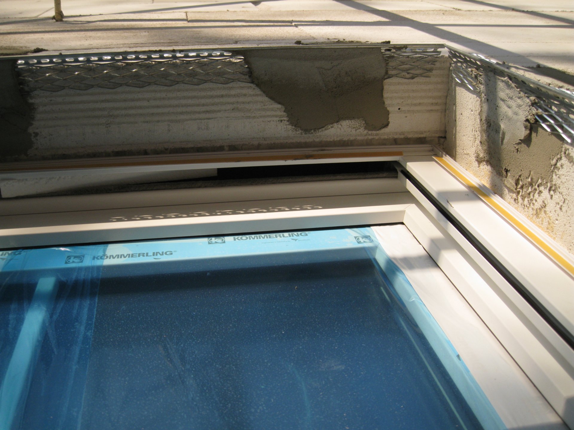

    1. Das ist eine "Rolladen-Führungsschiene". Wenn der liebe Gott gewollt hätte, daß die auch abdichtet, dann hätte er da auch eine richtige Dichtung verbaut. Die "Dichtung" hat einzig und allein den Zweck der Geräuschdämmung.
    2. Eine Abdichtung unter der Fensterbank ist vermutlich nicht vorhanden, bzw. mangelhaft ausgeführt.
    Fazit: Bauteilöffnung, Außenfensterbank raus und dann sehen und staunen.
    Tine0808 gefällt das.

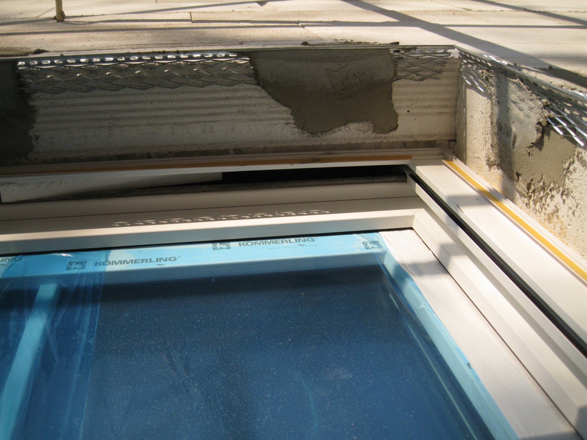

    Diese APuleiste ist bei uns definitiv auch vorhanden. Geht aber auch nur bis zur Führungsschiene. D. H. Die Führungsschiene scheint hier die undichte Stelle zu veranlassen. Ich war heute bei einem anderen Fensterbauunternehmen und habe mir deren Vorgehensweise beim Einbau erklären lassen.
    Im groben uns ganzen gehen sie ganz genau so vor wie unserer Fensterbauer. Es gab nur 3 feine unterschiede:
    1. Die Lücke zwischen Fenster und Führungsschiene wird bei Ihnen bereits im Werk flächig mit Silikon verklebt.
    2. Hinter der Führungsschiene zur Leibung hin, wird bei denen ausgeschäumt. Bei uns soll da ja der blanke Stein sitzen.
    3. Außen kleben sie auch nur unten dieses Dichtband hin. Wie eine Wanne ausgelegt. (wie bei uns auch) darüber wird über die gesamte Mauerbreite eine Schlemme gesetzt. Sodass quasi der Stein versiegelt ist. Darüber dann der Mörtel und dann die Fensterbank.
    Ich habe ihn auch direkt auf unsere Situation angesprochen. Aber er hätte von der Vorgehensweise nichts anders gemacht.

    Also nochmal zum mitschreiben für alle Fensterbauer. Die Ausführung nach RAL hat nicht das nachfolgende Gewerk fertigzustellen (Putz WDVS o.ä.). Der Fensterbauer muss sein Fenster erstmal inkl. aller notwendigen Dichtungen einbauen.
    Bei Dir ist hier klar ein Mangel, weil die seitliche und obere Abdichtung des Rahmens zum Rohbau anscheinend nicht ausgeführt wurde.
    Im Grunde muss das WDVS ab, die Rolladenschiene ab und dann das Fenster erstmal richtig abgedichtet werden. Danach kommt alles wieder dran, was bei Dir dann auch nochmal ein Neuputz der gesamtem Fassade bedeutet.
