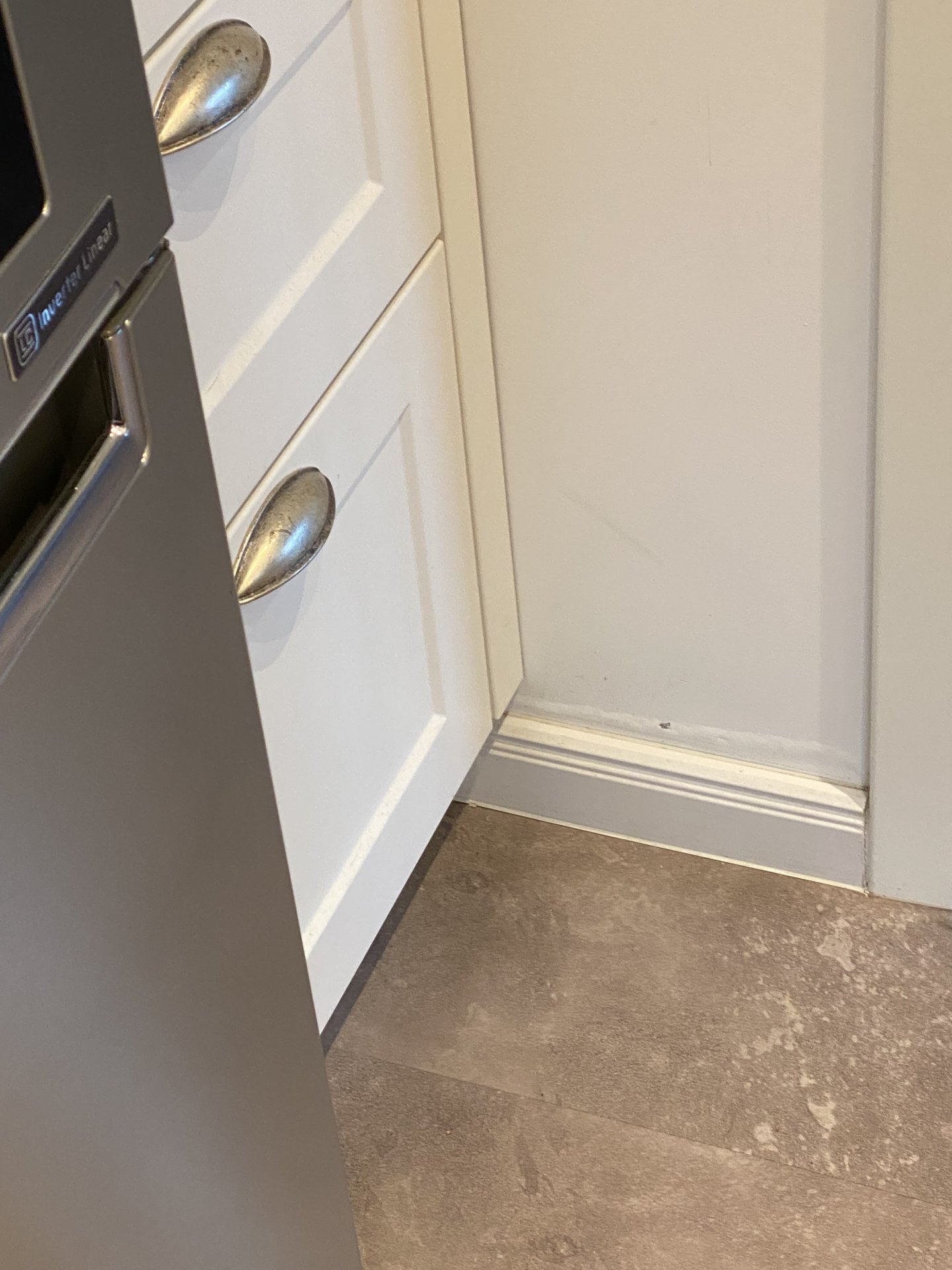

    wir haben vor knapp drei Monaten unser neues Haus bezogen: Friesenhaus ohne Keller, Baujahr 2020 von renommiertem Bauträger gebaut. Ende September haben wir an einer Ecke vom Erker innen auf einer horizontalen Linie 10 cm über der Fußleiste bemerkt, dass sich der Putz löst. Das Gleiche auf der anderen Seite des Erkers - zwischen beiden Stellen keine Mauer, sondern rund 3 Meter Glasfront. An drei weiteren Stellen in anderen Räumen an Innenwänden das Gleiche. Wir haben den Bauträger kontaktiert, der mit einem Feuchtigkeitsmesser einen Wert von 99 gemessen hat - also Nässe im
    Mauerwerk. Dass das Wasser durch die Außenwände dringt, ist ausgeschlossen. Unsere Gasheizung hat leichten Druckverlust, deshalb ist die erste Vermutung, dass die Fußbodenheizung leckt. Meine Frage nun: Ist das an so vielen Stellen, die so weit auseinander liegen, wahrscheinlich? Kann es vielleicht auch sein, dass Grundwasser durch die Bodenplatze nach innen drückt? Auf dem Fußboden liegt Vinyl bzw. Fliesen; Feuchtigkeit ist nur horizontal an den Wänden sichtbar. Das Haus ist noch in der Garantiezeit; muss man hier von einem Baumangel ausgehen? Danke für eure Ideen - ich bin gerade extrem gestresst durch den Zustand…

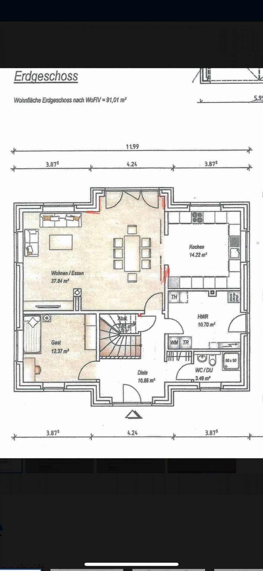

    Danke für deine ausführliche Antwort. Leider kann ich dir die meisten deiner Fragen nicht beantworten; ich habe das Haus erst gekauft und bin nicht einmal die Bauherrin, geschweige denn vom Fach. Unten siehst du ein Bild von einer der feuchte Stellen. Morgen kommt eine Firma, die eine Leckortung durchführt (beauftragt durch meine Gebäudeversicherung). Natürlich sind Vermutungen keine Tatsachen Wir sind ja deshalb auf Ursachensuche. Faktisch ist es so, dass das Haus auf einer ehemaligen Viehweide gebaut wurde, auf der bei Starkregen wie momentan oft das Wasser steht. Dass das Wasser von außen kommt, wurde vom Bauträger ausgeschlossen. Ich stelle gleich noch mal den Grundriss ein, da sieht man, wo das Wasser in den Wänden ist. Es sind horizontale Linien im Putz, das Wasser scheint nicht von unten aufzusteigen. Aber wie gesagt, ich bin da absoluter Laie und gar nicht versiert.

    Da, wo ich rot markiert habe, bricht der Putz horizontal oberhalb der Fußleisten auf.
