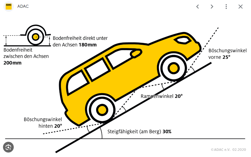

    Ahoi,
    möchte bei mir eine Mauer entfernen und dann noch Bissen erde und dann eine Auffahrt zu machen, jetzt frag ich mich wie steil darf die auffahrt sein ? was okay nicht nur fürs Auto 30° oder 60° ? oder 8% ?
    die Mauer ist nicht hoch keine 1,5m vielleicht 1,2m und ist mehr oder weniger auf Grundstückshöhe, die Keller decke liegt über dem Grundstück.

    Das wird nicht im Grad sondern in Gefälle gerechnet, ich denke du meinst das... Dazu würde ich 6 % Gefälle wählen, wie es auch im Netz empfohlen wird

    das Problem ist ja das es bis zu Haustür nicht so weit ist :( maximal 8m bis zum ende vom Haus vielleicht 10m .
    hab schon öfters mal gesehen bei Häusern die sehr nahe an der Straße gebaut sind, und eine Garage im Keller haben, die Einfahrten/Ausfahrten zum Teil sehr steil sind.
    wenn das Auto einen Böschungswinkel von 17Grad hat kann doch die Auffahrt auch maximal 17grad haben oder nicht ?
    nicht das ich vor der Haustür eine extreme Schräge hab, hätte es ja am liebsten so das die Schräge/Steigung vor der Haustür stoppt.

    so hab mal gerechnet, wenn ich die ausfahrt 5m mache bei einer Höhe von 1,2m (genaue Höhe muss noch ermittelt werden) dann hätte ich eine Steigung von 24% und einen Winkel von 14,04° da müsste ich noch mit einem Auto das einen Böschungswinkel von 15° hat drauf fahren können.

    Das wäre mir etwas zu knapp. Das Auto mit der ganzen Familie und Urlaubsgepäck braucht sicherlich einen flacheren Böschungswinkel als im Datenblatt. Und wer weiß, wie das nächste Auto aussieht. Bei einem Kombi kannst du auch schnell mal in den Bereich von 12 Grad kommen.

    Beachte beide Böschungswinkel bei deiner Überlegung.
    Fährst du bergauf, so ist der Böschungswinkel vorne und hinten natürlich wichtig. Wenn deine Rampe irgendwo endet, dann ist der Rampenwinkel wichtig... und hier wird es ziemlich schnell kriminell, wenn man keinen richtigen Geländewagen fährt.
    Wenn du dir die ganzen alten Tiefgaragen bei EFH und so manche Hofeinfahrt anguckst, dann siehst du dass diese hübsche Schrammen haben, wo das Auto aufgesetzt hat und sich die Auspuffanlage abgeschrammt hat.
    Deshalb sind viele Rampen dieser Art nicht mehr in Verwendung.
    Eine andere Überlegung: Sicherheit bei Eis und Glätte. Das ist bei 14° schon echt ein Ding der Unmöglichkeit.

    glaub ich hab die Höhe/Steigung unterschätzt auch wenn die Mauer an der Straße nicht sehr hoch ist,
    hab jetzt am Kellerfenster gemessen und da komme ich auf 170cm-180cm, Bezugspunkt ist der Kellerboden der ziemlich auf Höhe der Straße ist +- und die Lichtschachtabdeckung die auch +- paar cm auf Gartenhöhe ist ☹
    Also nix mit Auffahrt und dann Garage/Stellplatz …☹
    Die Auffahrt selbst muss der Stellplatz sein :(, da es Sonst mit der Steigung nix wird bei einer Höhe von 170cm-180cm die überwunden werden müssen.
    180cm Höhe auf 10m macht 18% Steigung einen Winkel von 10,20°
