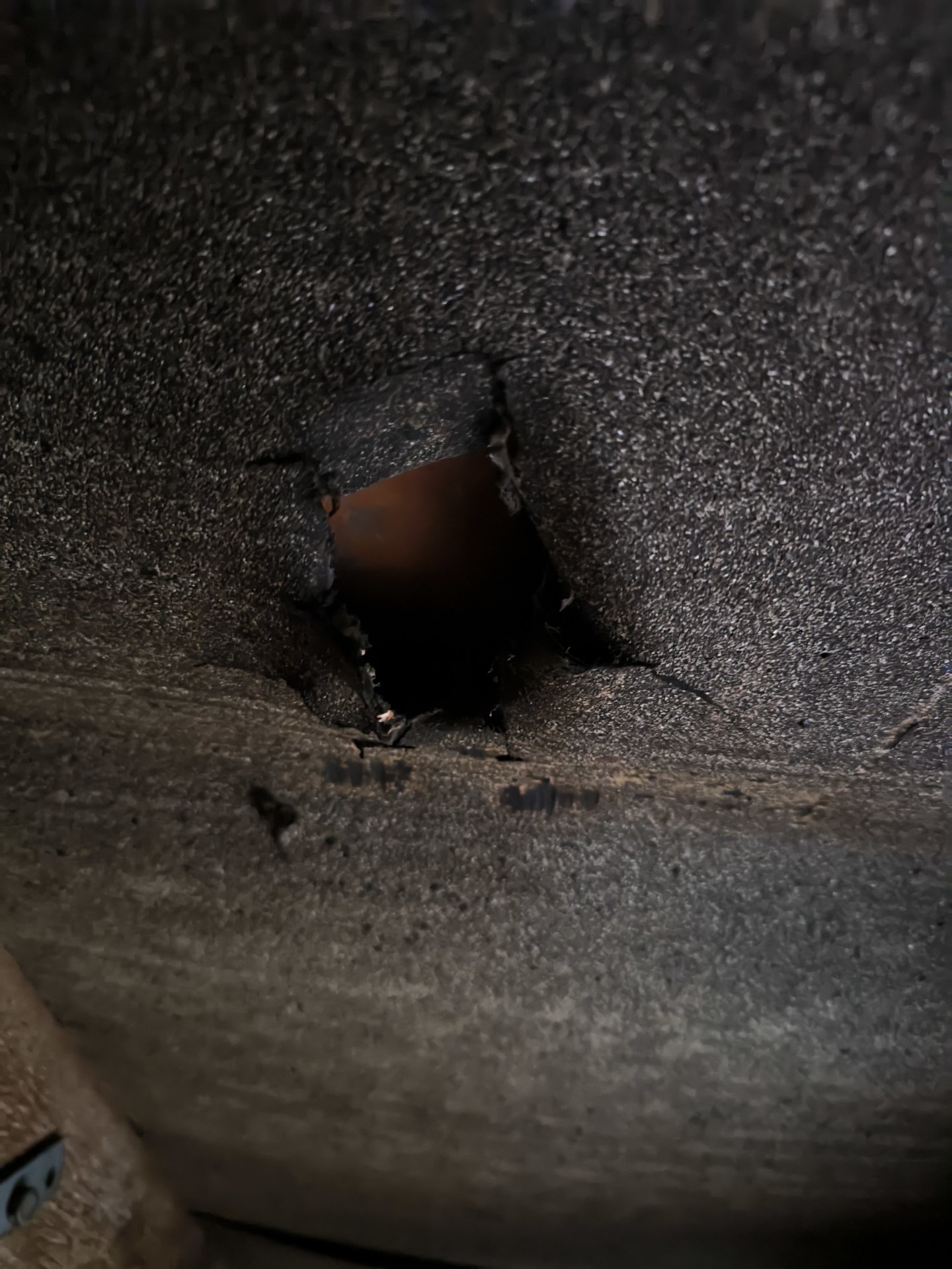

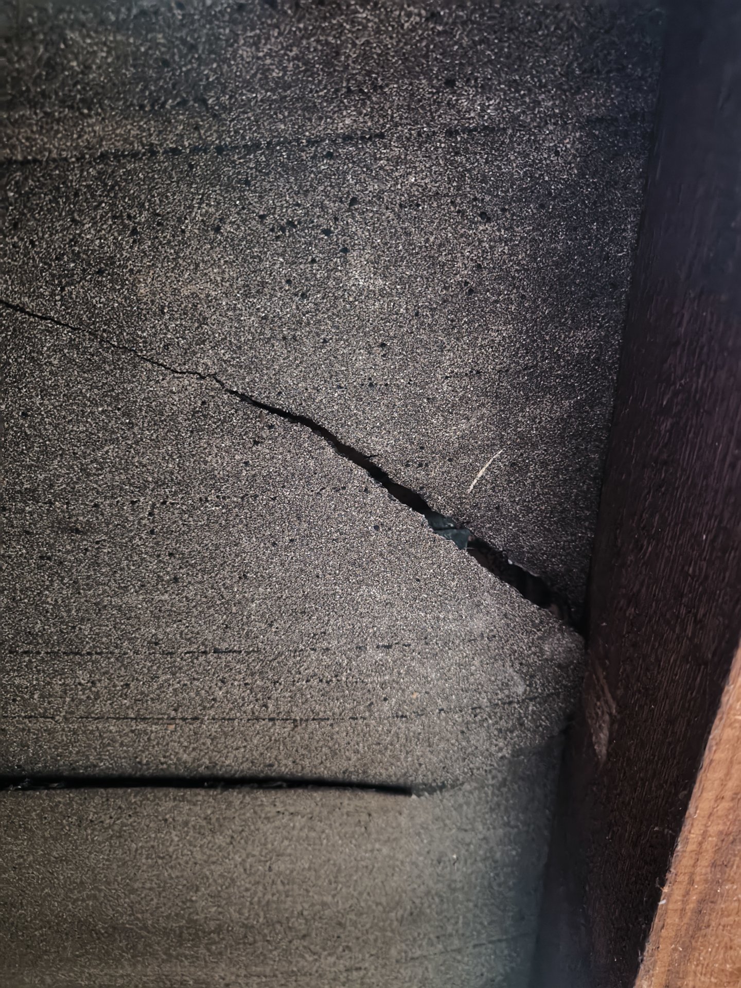

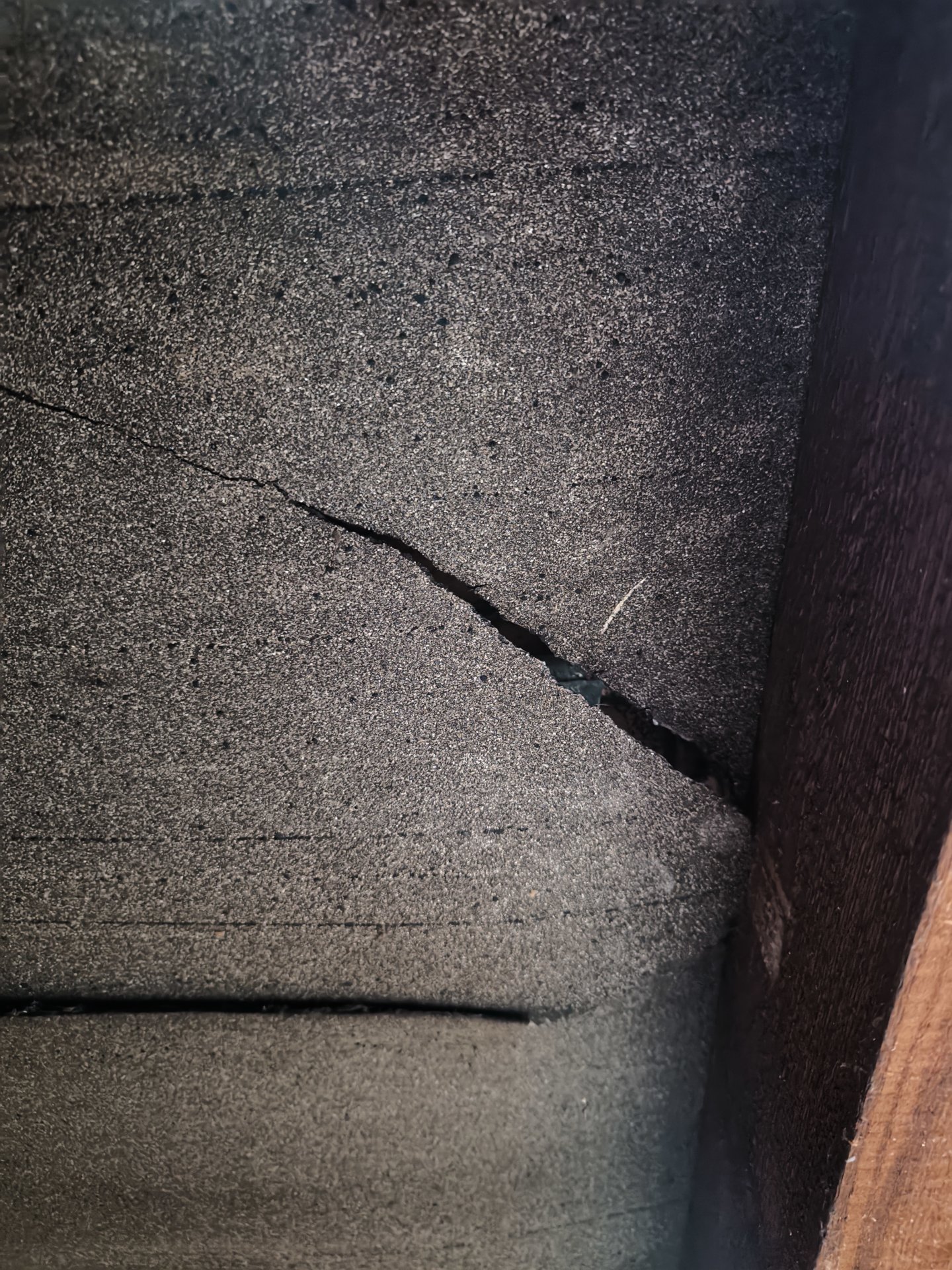

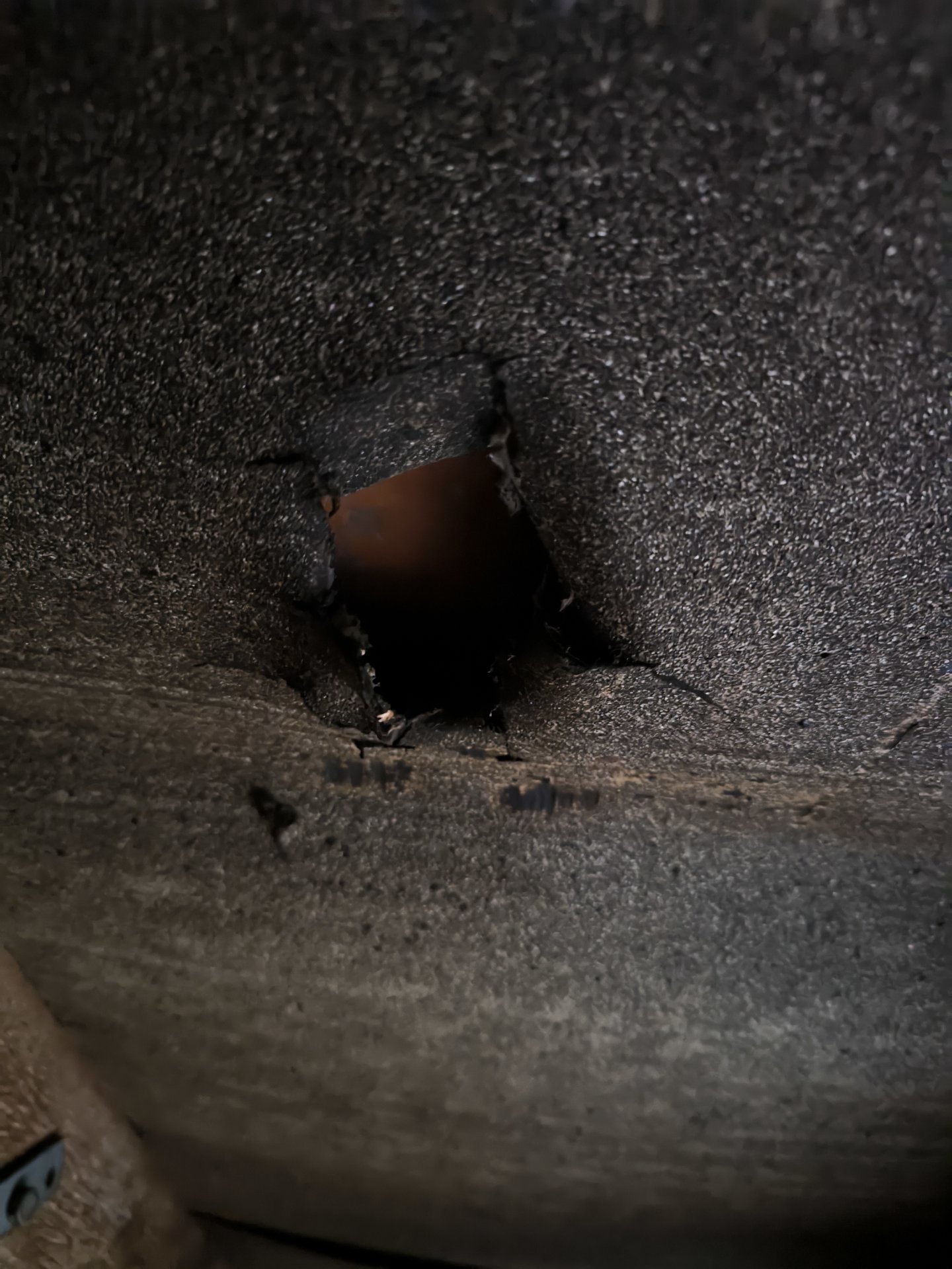

    Ich habe am Material unter unseren Dachziegeln eine kleinen und ein größeres Loch festgestellt.
    Folgende banale Frage, was ist das für ein Material?
    Einfache Dachpappe ?
    Wie kann ich den Riss und das Loch beheben ?
    Benötige bitte hier einen Hinweis auf das Material :)
    Danke euch für die Beantwortung der banalen Frage.
    Viele Grüße
    Sascha

    Sieht aus wie besandete Bitumenpappe ( Unterdeckbahn) wurde früher viel eingesetzt bevor die ersten Kunststoffolien ( Gitterfolie) auf dem Markt kamen.
    Im beste Fall klebt man da mit Bitumenverträglichem Kleber von aussen einen Flicken drauf oder selbstklebende Bitumenflicken( keine Aufforderung als Leihe auf ein Dach zu klettern )
    Geht das von Aussen nicht nötigenfalls von innen ( besser als nichts) aber wenn die Eindeckung in Takt ist , sollte durch solche Beschädigungen nichts passieren.
    Manche Klebebänder für Unterspannbahn halten da auch drauf , ansonsten müsste man von aussen. austauschen, dabei geht aber meistens mehr kaputt.

    Danke dir für den Hinweis.
    Das große Loch ist entstanden als der Vorbesitzer seine Sat Schüssel montiert hat.
    Hast du eine Idee wie ich den Bitumen-Flicken von innen anbringe ?

    So wie du einen TESA Klebestreifen auf ein Blatt Papier aufbringen würdest.

    Oh man vielleicht habe ich die Frage dumm formuliert, ich kenne nur diese Bitumen Bahnen auf der Rolle die ja von außen drüber geklebt werden daher war meine Frage eigentlich ob der haftende Grund dann nicht auf der verkehrten Seite ist

    Ist in diesem Fall irrelevant, wie beim saufen : Hauptsache dicht. Kommt doch eh nichts dran , bisschen Staub weg machen , mit einem Föhn anwärmen drauf, fertig. Wie bereits geschrieben am besten was selbstklebendes

    Danke dir ! Alles erledigt
