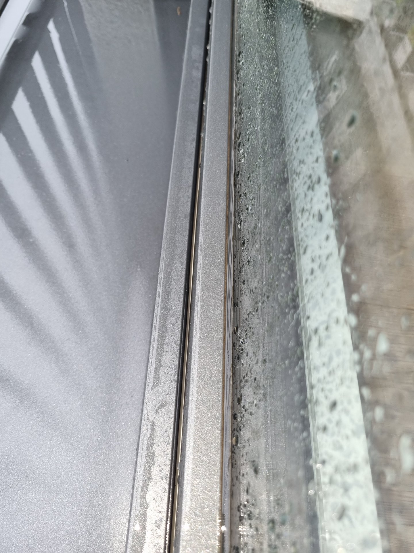

    Deshalb habe ich mir jetzt mal die Fensterrahmen genauer angeschaut und festgestellt, dass die Dichtung zwischen Fensterrahmen und Fenster völlig nutzlos ist. Zur Mitte hin ist ein Spalt von ca. 2mm Breite vorhanden. Ich vermute, dass sich der Rahmen durch die Sonneneinstrahlung verzogen hat.

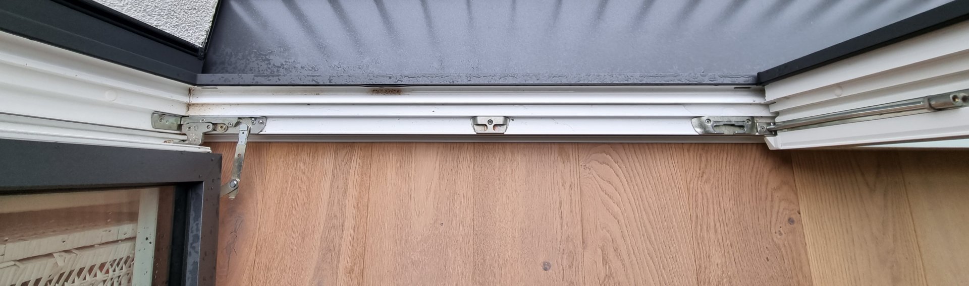

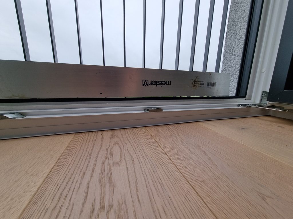

    Hier mal ein Foto wo man den Spalt bei geschlossenem Fenster erkennen kann.

    Bitte einmal Bilder bei geöffnetem Fenster mit Blickrichtungnach draußen machen, ich möchte die Art und die Anzahl der Schließbleche sehen.
    Welches System wurde verbaut? Wie groß ist die Fensterfläche?
    Habt ihr die Fenster in den 5 Jahren zwischendurch mal gewartet?

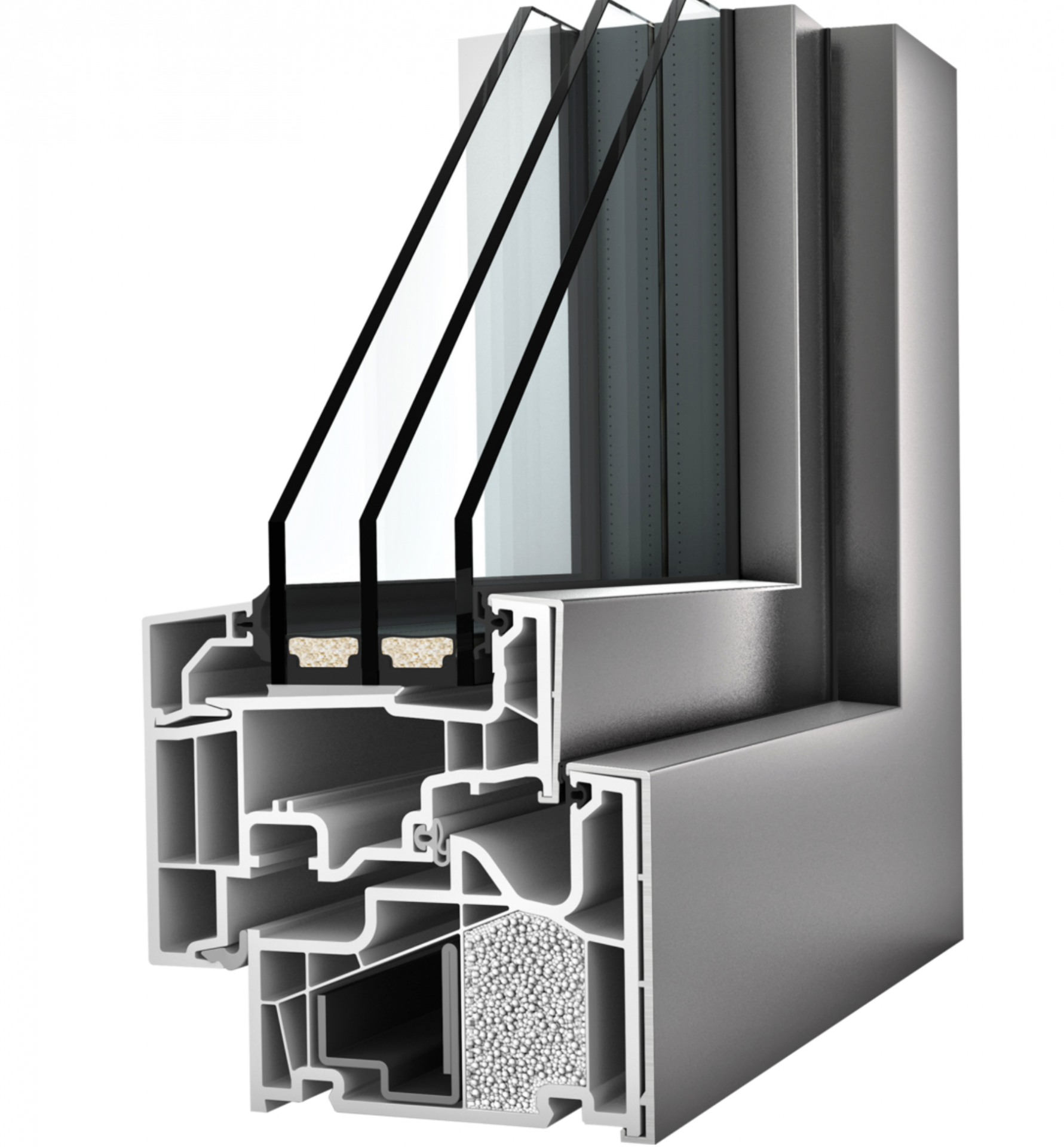

    Bei den Fenstern handelt es sich um das Modell KF410 von Internorm mit Beschlägen der Firma Winkhaus.
    Wir haben auf der Wetterseite sechs Fenster:
    2 x ca. B x H 1250 x 2200mm zweiflügelig Dreh/Kipp
    2 x ca. B x H 2000 x 2200mm zweiflügelig Dreh/Kippp
    2 x ca. B x H 3000 x 2200mm dreiflügelig, die beiden äußeren Scheiben sind Dreh/Kipp, die mittlere lässt sich nur über einen Beschlag öffnen und nicht kippen, und das auch nur wenn die anderen beiden Scheiben geöffnet sind
    An den schmalen Fenstern kam es noch nie zu Wassereintritt. An einem der beiden 2m breiten Fenster kam es gestern erstmals zu einem leichten Wassereintritt (geschätzt vielleicht 100ml). Am anfälligsten sind die 3m breiten Fenster.

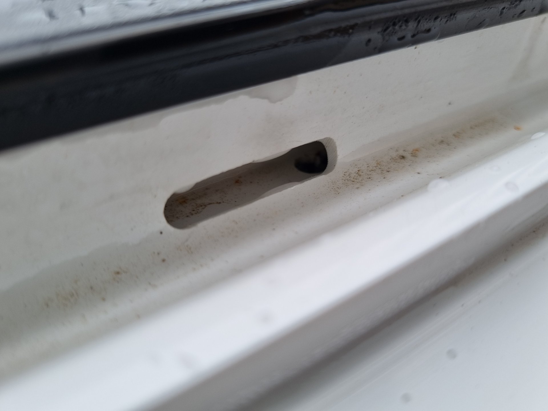

    Wir haben die Fenster gelegentlich selbst gereinigt inklusive der Ablaufbohrungen. Davon abgesehen gab es keine Wartung der Fenster. Wahrscheinlich steht das eh irgendwo im Kleingedruckten als Grundvoraussetzung für eine Reklamation. Ich halte das allerdings für etwas realitätsfremd. In meinem gesamten Bekanntenkreis ist mir niemand bekannt, der seine Fenster von einem Fachbetrieb warten lässt, es sei denn es gäbe Probleme, so wie jetzt bei mir.
    Wenn der Wassereintritt tatsächlich auf falsche Einstellung der Fenster zurück zu führen ist würde mir auch nie in den Sinn kommen, dafür den Lieferanten verantwortlich zu machen, zumal nach so langer Zeit. Wenn sich jedoch der Rahmen verzogen haben sollte sieht die Sache für mich etwas anders aus. Ich werde es mal versuchen mit der Wasserwaage zu prüfen.

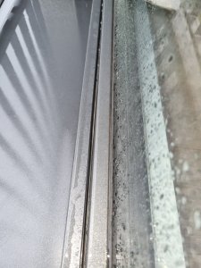

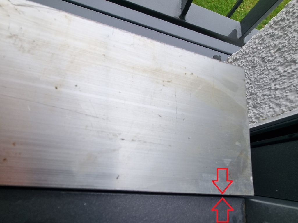

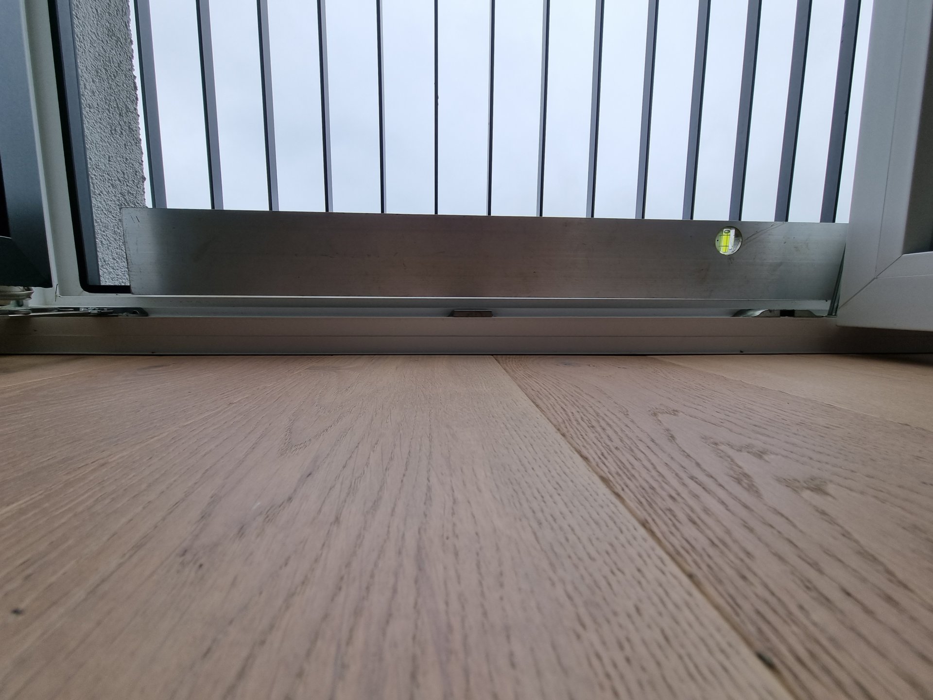

    Ich habe jetzt mal an einem der 3m breiten Fenster nachgemessen und bin zu folgendem Ergebnis gekommen:
    - der untere Scheibenrahmen ist nicht verzogen sondern absolut eben
    - der Fensterrahmen ist in der Horizontalen nur minimalst verzogen (über weite Strecken eben, nur zu den beiden Seiten hin macht sich ein kleiner Spalt von etwas mehr als 1mm auf (siehe rote Pfeile im Foto). Das würde ich als Laie bei der Fensterdimension als vollkommen im Rahmen einstufen.
    - der Fensterrahmen ist in der Vertikalen schon deutlicher verzogen. In der Mitte kommt er etwas hoch, zu den beiden Seiten hin sackt er ab, sodass ein Spalt von ca. 4mm entsteht. Das gilt sowohl für den aluminiumverkleideten äußeren Part, in den die erste Dichtung integriert ist, als auch für den Kunststoffabsatz weiter innen, der die Ablaufrinne für das Wasser bildet.
    Scheibenrahmen und Fensterrahmen haben aber trotz den 4mm Verzug noch genügend Überlappung, sodass die äußerste Dichtung grundsätzlich am Scheibenrahmen abdichten könnte. Ist es also womöglich doch nur eine Einstellsache der Scharniere und Beschläge?

    Bei der Wartung geht es nicht nur um das Reinigen der Ablauföffnungen, sondern auch um das Pflegen der Dichtungen wie auch das Fetten und Einstellen der Beschläge inkl. dem Anpressdruck.
    Warum bringen viele das Auto alle 12 Monate zur Inspektion, auch wenn nur 3000 km gefahren wurden, aber die Fenster werden nicht beachtet...es sind, besonders bei den heute gängigen 3-fach Verglasungen, extrem beanspruchte Teile (das Gewicht eines Flügel von 50 bis weiter über 150 kg liegt im geöffnetem Zustand auf 3 Schrauben und einem Tragbolzen), von der Belastung durch den Anwender und vom Wind will ich erst gar nicht anfangen. Bei mir im Bekanntenkreis lassen viele mit Eigentum ihre Fenster alles 24 Monate warten. Das mag aber auch an der "Beratung" liegen (ich führe die Arbeiten nicht aus).
    An dem Profil gibt es nichts auszusetzten und auch die verdeckten Winkhausbeschläge sind sehr gut, aber für den Laien nicht einfach einzustellen. Aufgrund der Profilgeometrie vermute ich eine Entwässerungf nach vorne - ist das richtig?
    - Wenn ja, dann könntest du zusätzliche Bohrungen setzten, läufst aber gefahr, dass dir das Wasser hinter die Aluschale läuft.
    - Wenn nein, dann wird das nix mit zusätzlicher entwässerungsöffnung
    ist absolut unbedenklich
    die 4 mm sehe ich auf dem Foto nicht, aber wenn es die tatsächlich sind, dann isses schon etws mehr als "normal". Aber...die 5 Jahre sind rum...
    Das sehe ich auch so. Ich an deiner Stelle würde einmal den Kontakt zur Montagefirma suchen und um eine Einstellung der Beschläge bitten - vor allem der Anpressdruck beim mittleren Schließstück.

    Die knapp 4mm sind es auch nur ganz am Rand, wo bei geöffneten Fenstern die Last des Flügels drauf wirkt. In dem Bereich der auf den Fotos zu sehen ist sind es vielleicht 2-3mm.

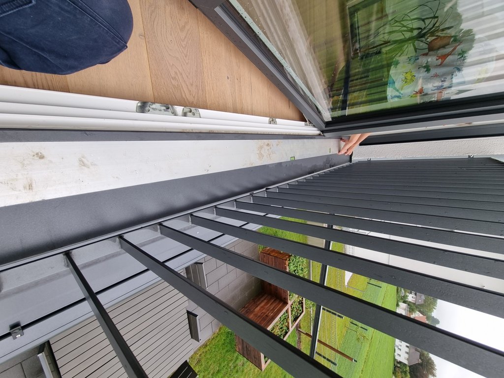

    Der Wasserablauf der 2m breiten Fenster erfolgt nach vorne durch das Aluminium, weil da keine Außenfensterbank drunter ist sondern unser Terrassenpflaster. Bei den anderen Fenstern erfolgt der Ablauf nach unten durch den Kunststoff auf die Außenfensterbank

    Mich würde mal die Lage der Entwässerungsbohrungen interessieren, sowohl im Flügel als auch im Rahmen.

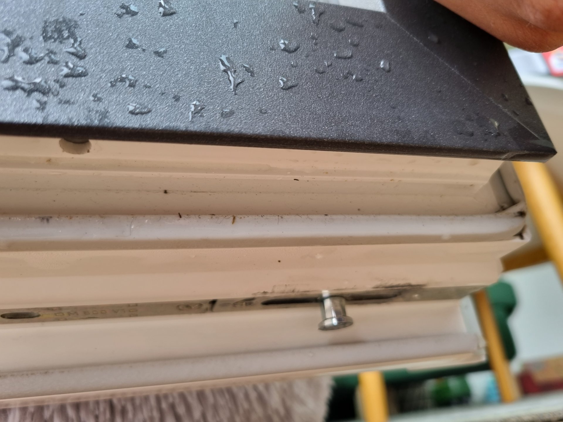

    Ich habe mir mal das große, 3m breite dreiflügelige Fenster angeschaut. Jeder Fensterflügel hat zwei Entwässerungsbohrungen, eine links und eine rechts. Angesichts des Spalts zwischen Fensterrahmen und Flügel bezweifle ich jedoch, dass das Problem die Abdichtung der Scheiben zum Flügel ist.
    Der Fensterrahmen selbst hat vier Entwässerungsbohrungen, und zwar von innen aus gesehen von links nach rechts an folgenden Positionen:
    - linke Seite Flügel 1
    - rechte Seite Flügel 1
    - rechte Seite Flügel 2
    - rechte Seite Flügel 3
    Das heißt unter den Entwässerungsbohrungen linke Seite Flügel 2 und linke Seite Flügel 3 befinden sich nicht direkt Entwässerungsbohrungen im Rahmen.
    Ich hoffe die Erklärung ist soweit verständlich.

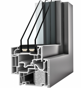

    Sorry habe nicht genau genug gefragt. Ich meinte die Lage der Bohrungen in der Schnittzeichnung.
  17. sumse
    sumse
    26.08.2023
    16
    Siehe Fotos

    Dann kann ich mir nur noch vorstellen, das beim verglasen zuviel Silikon rein gespritzt wurde und das Wasser nicht richtig ablaufen kann.
