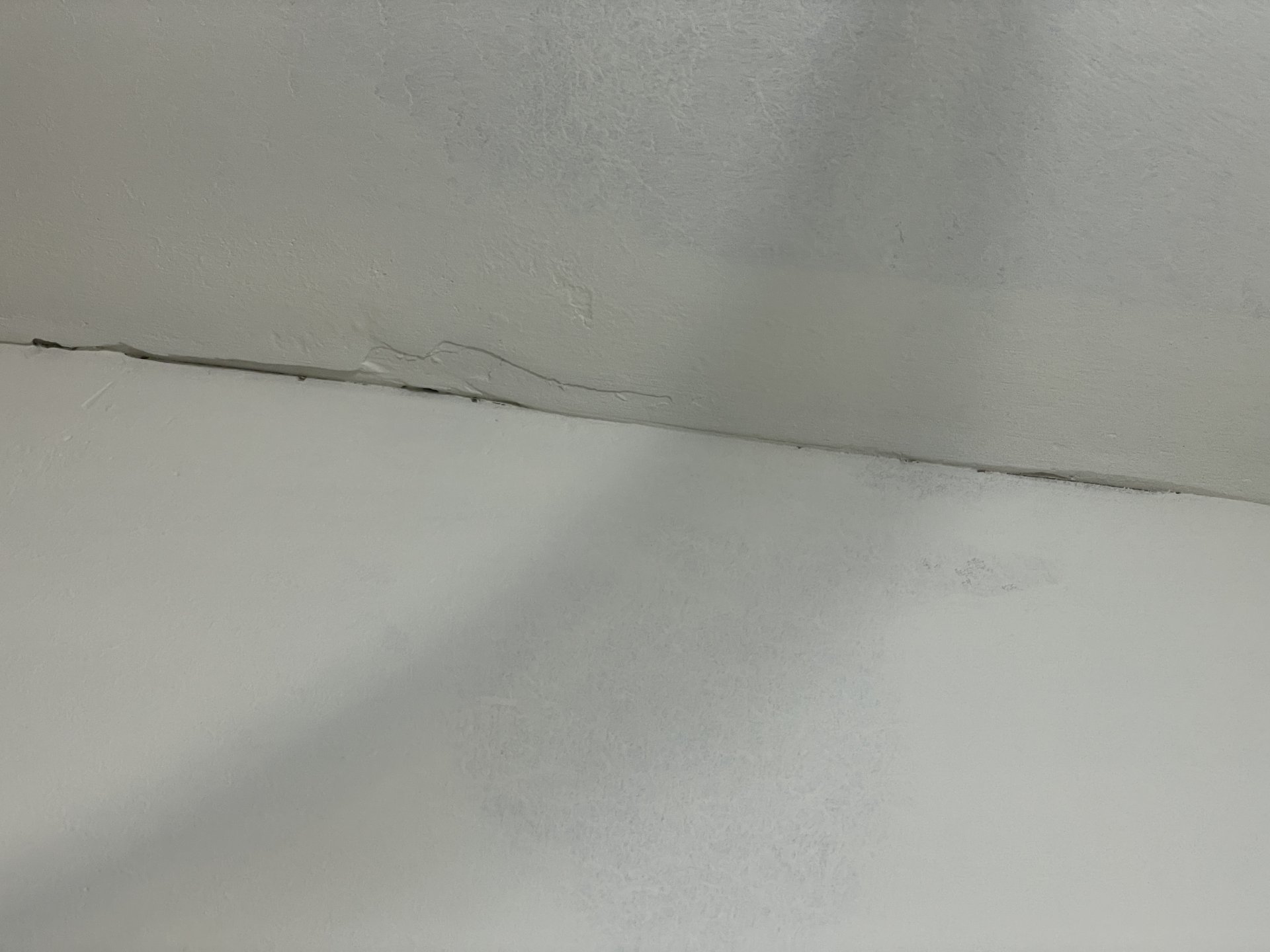

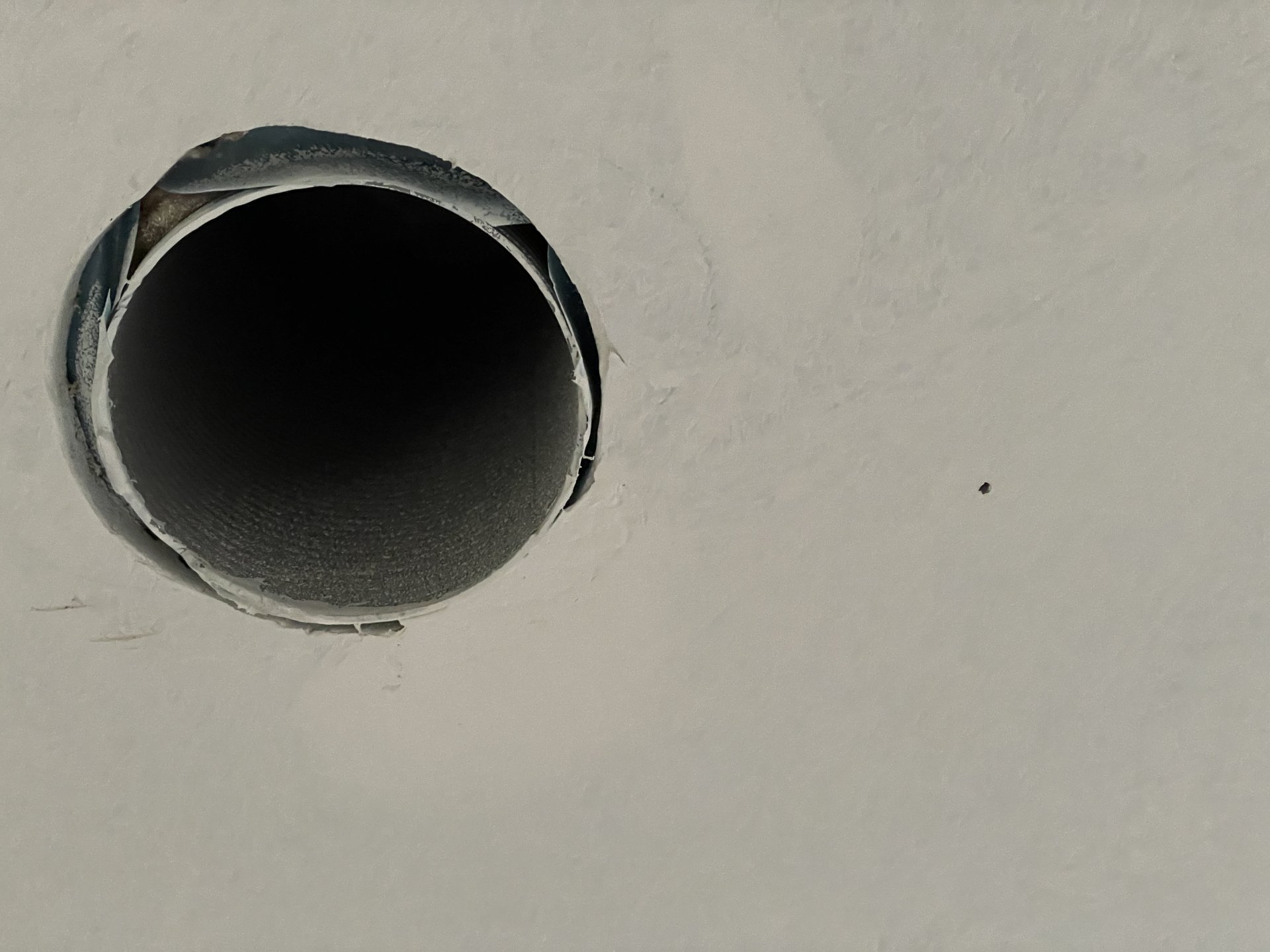

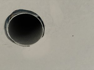

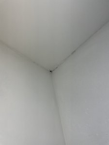

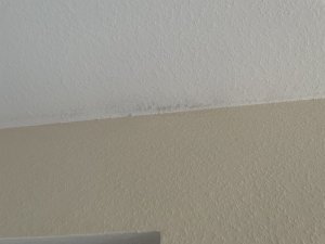

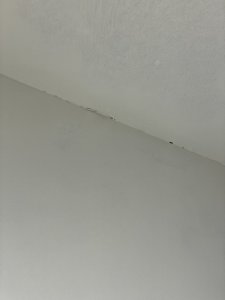

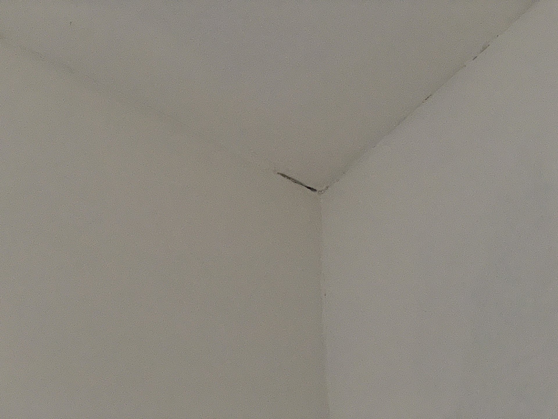

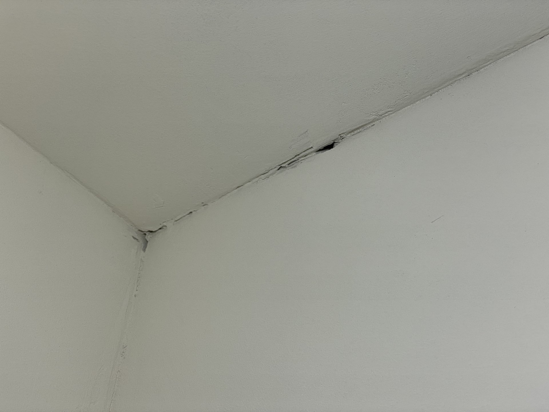

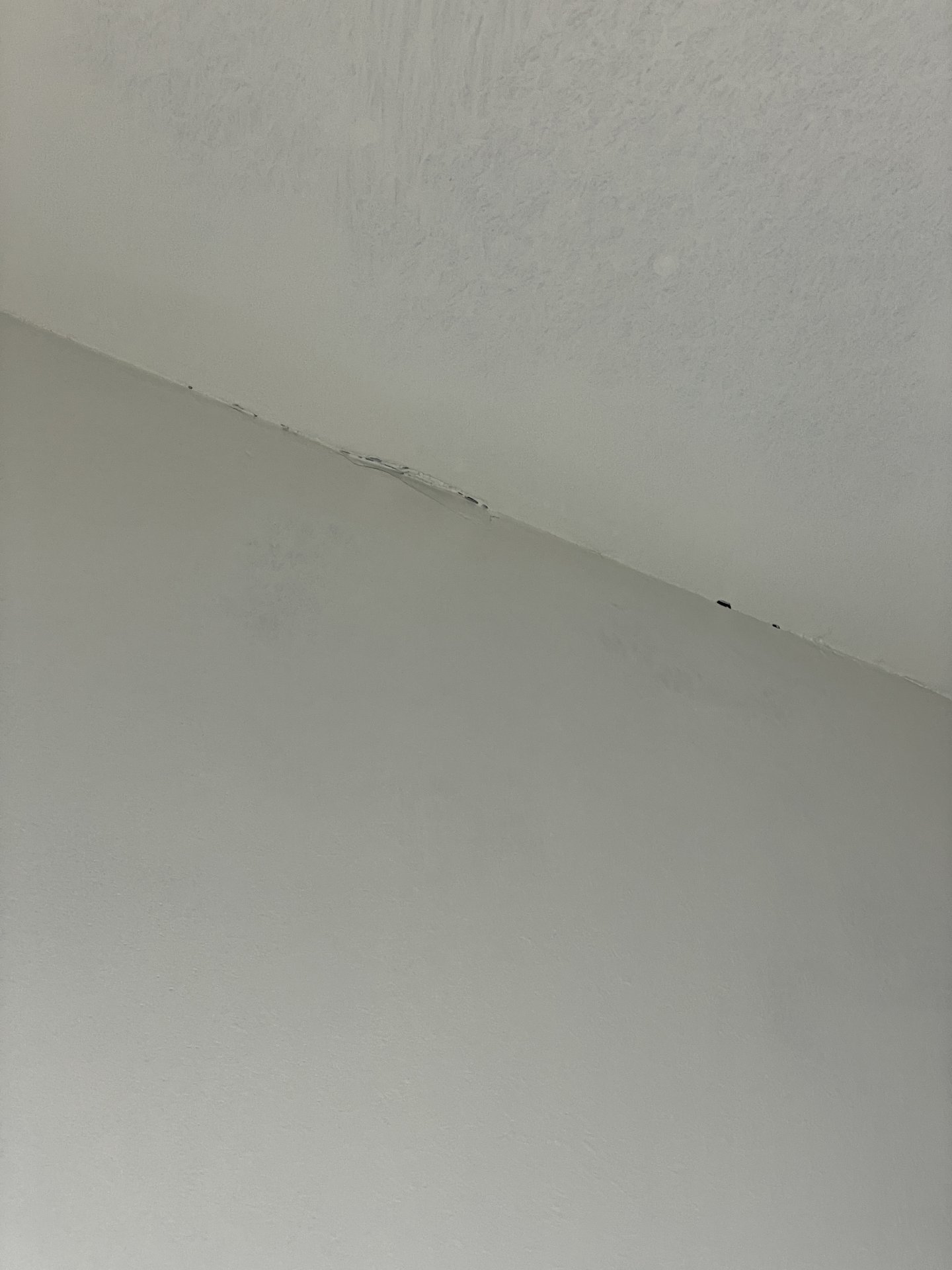

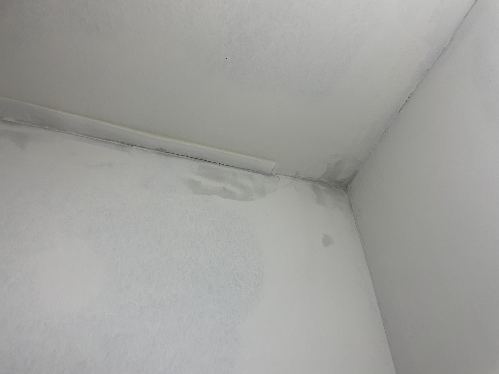

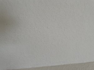

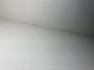

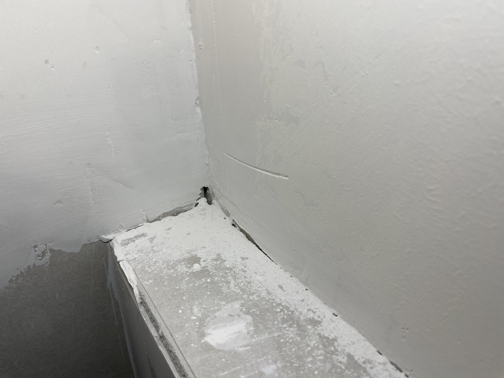

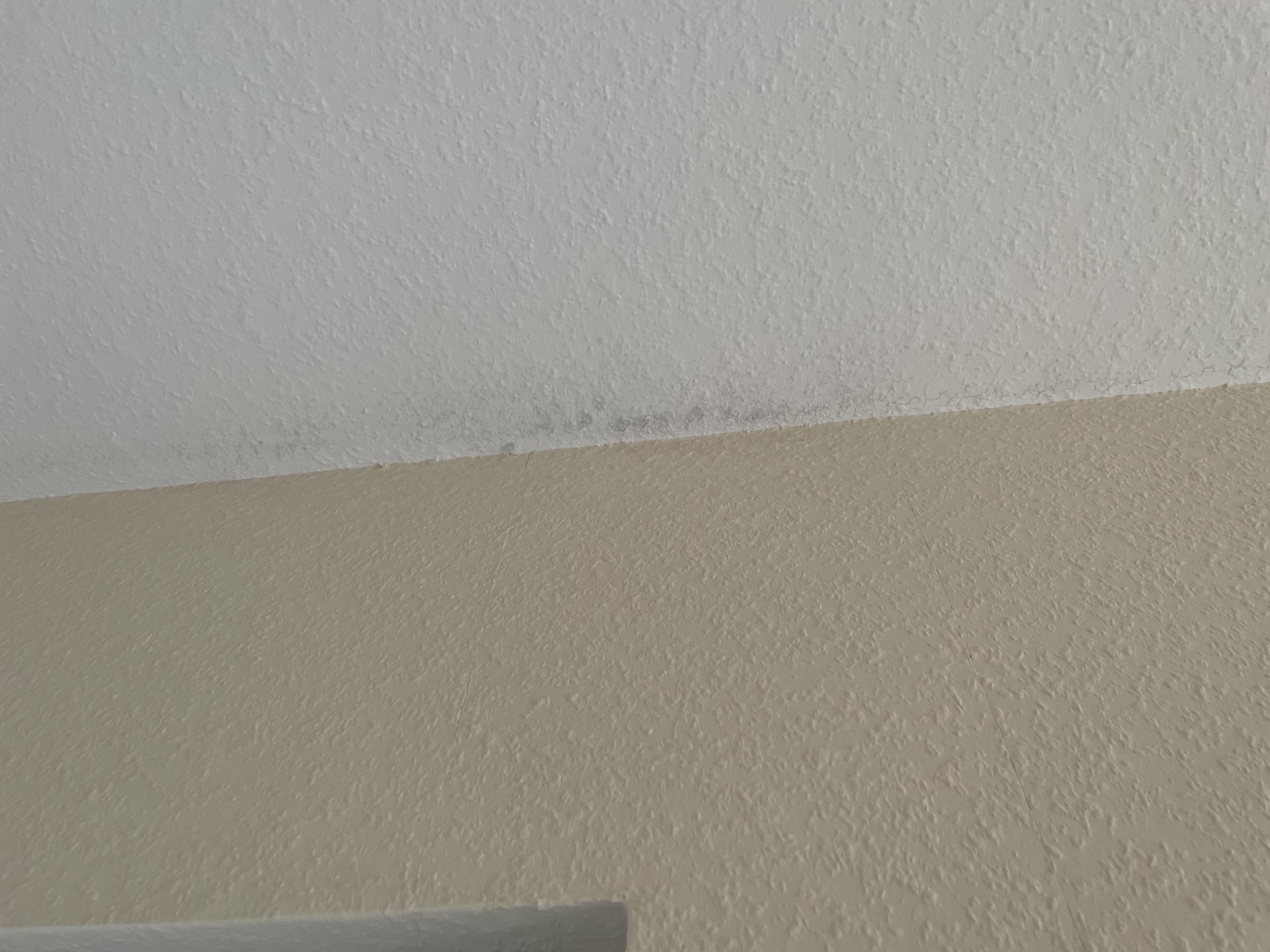

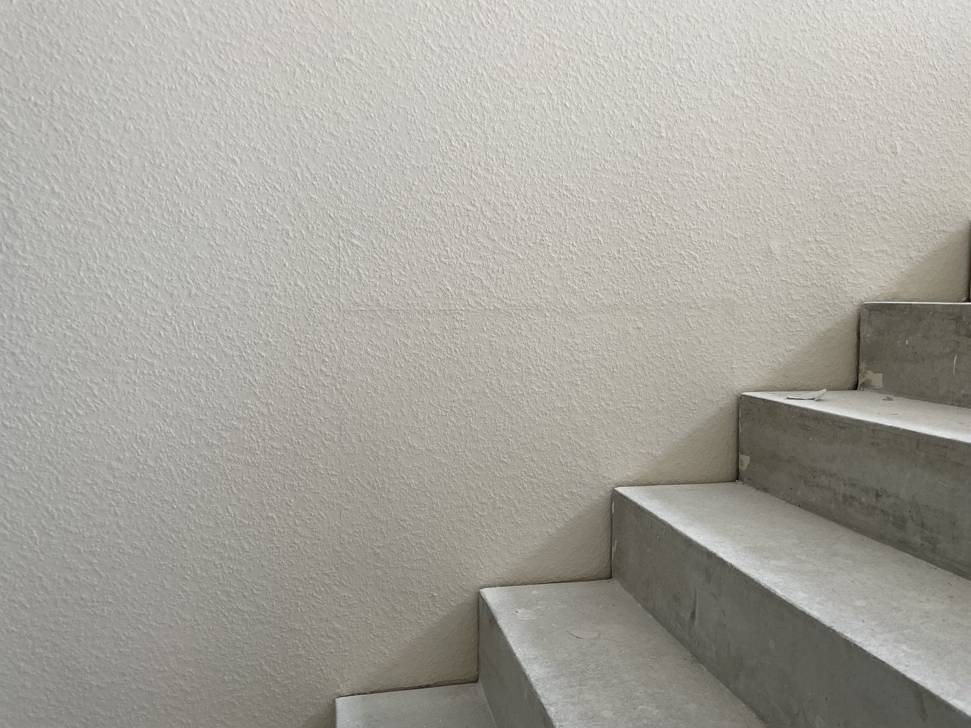

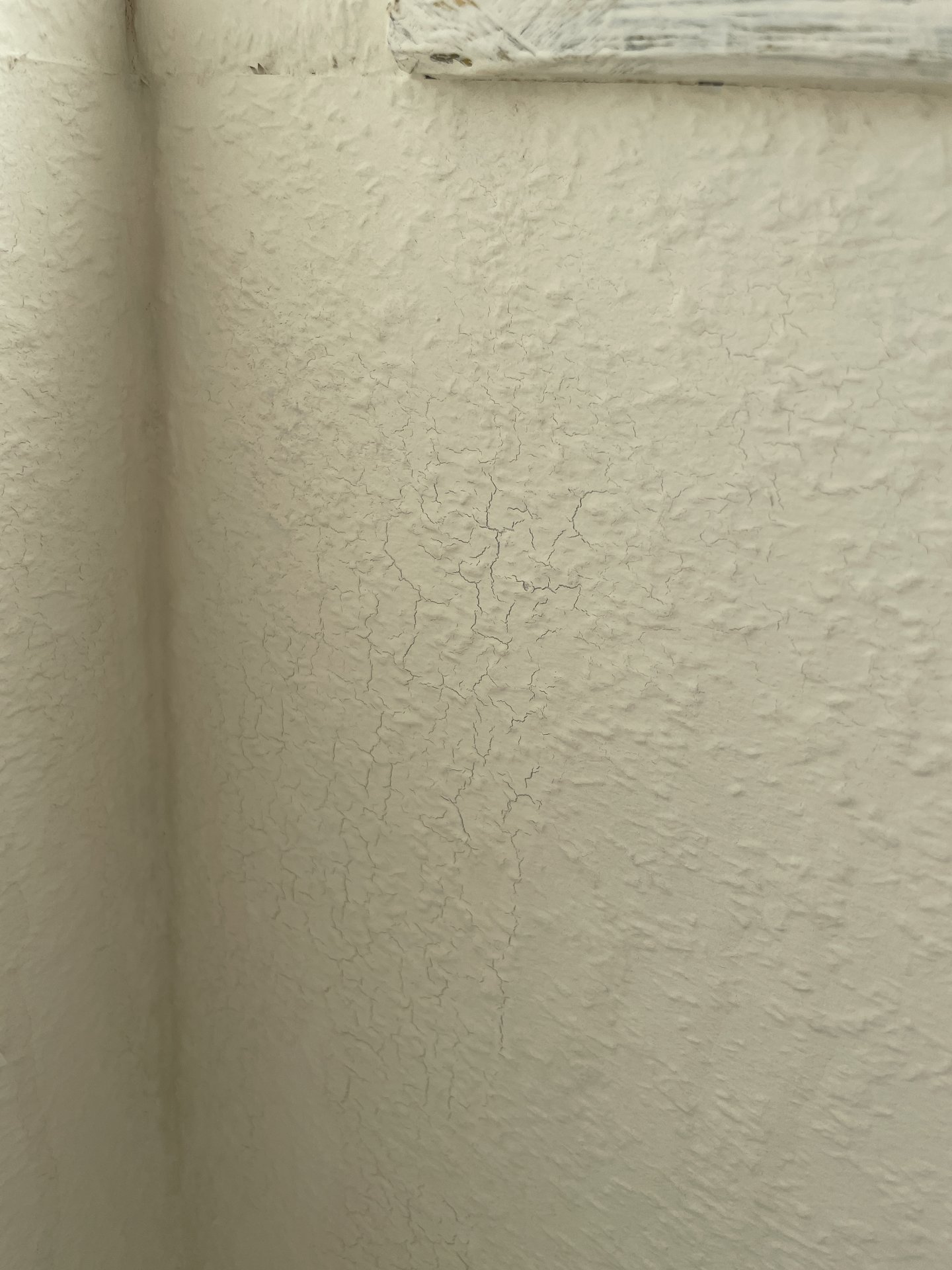

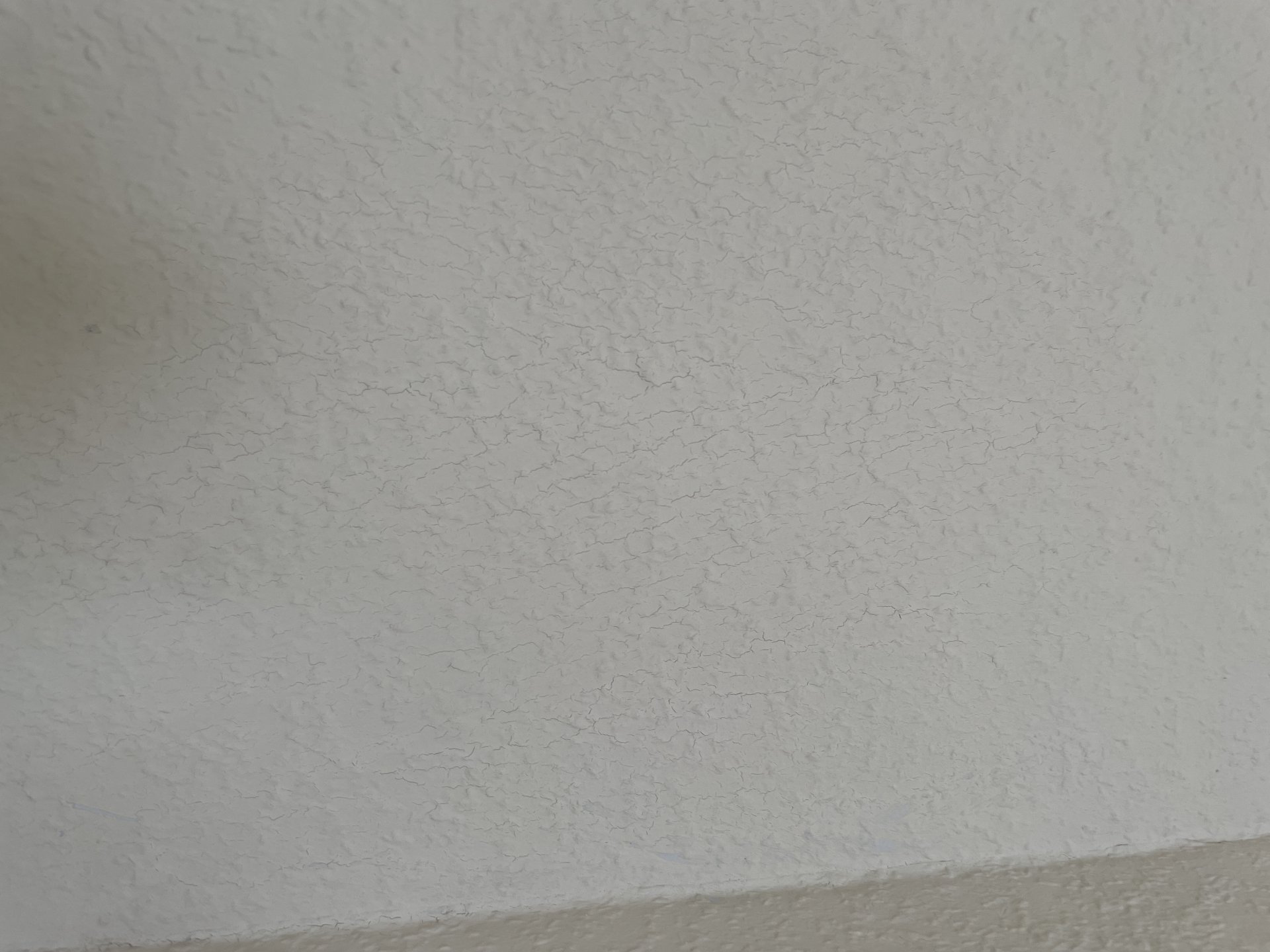

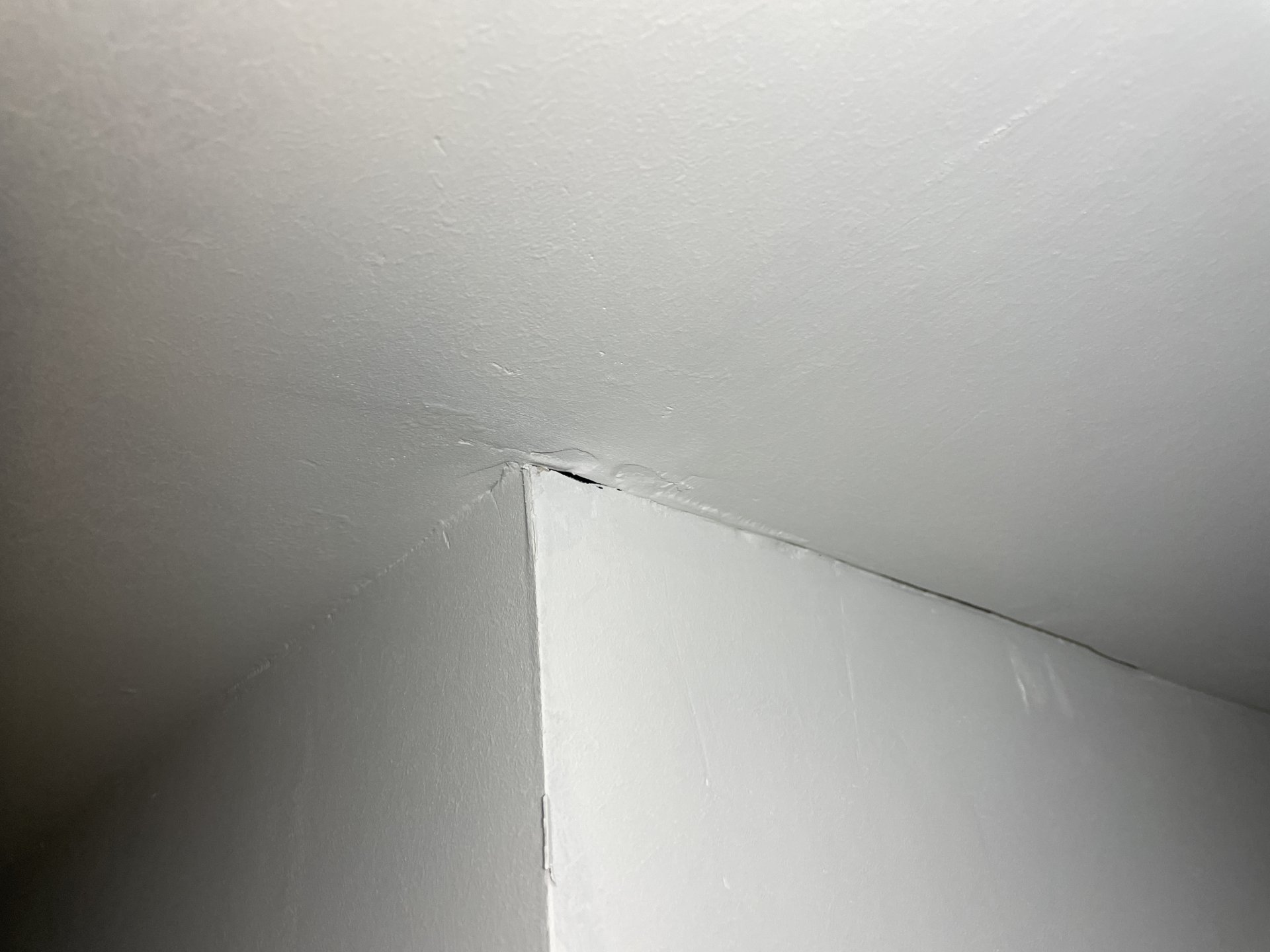

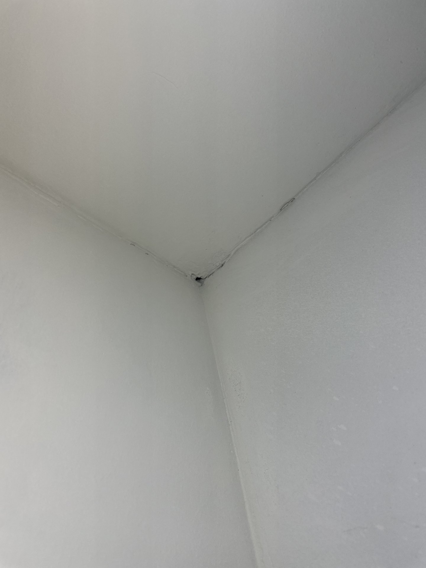

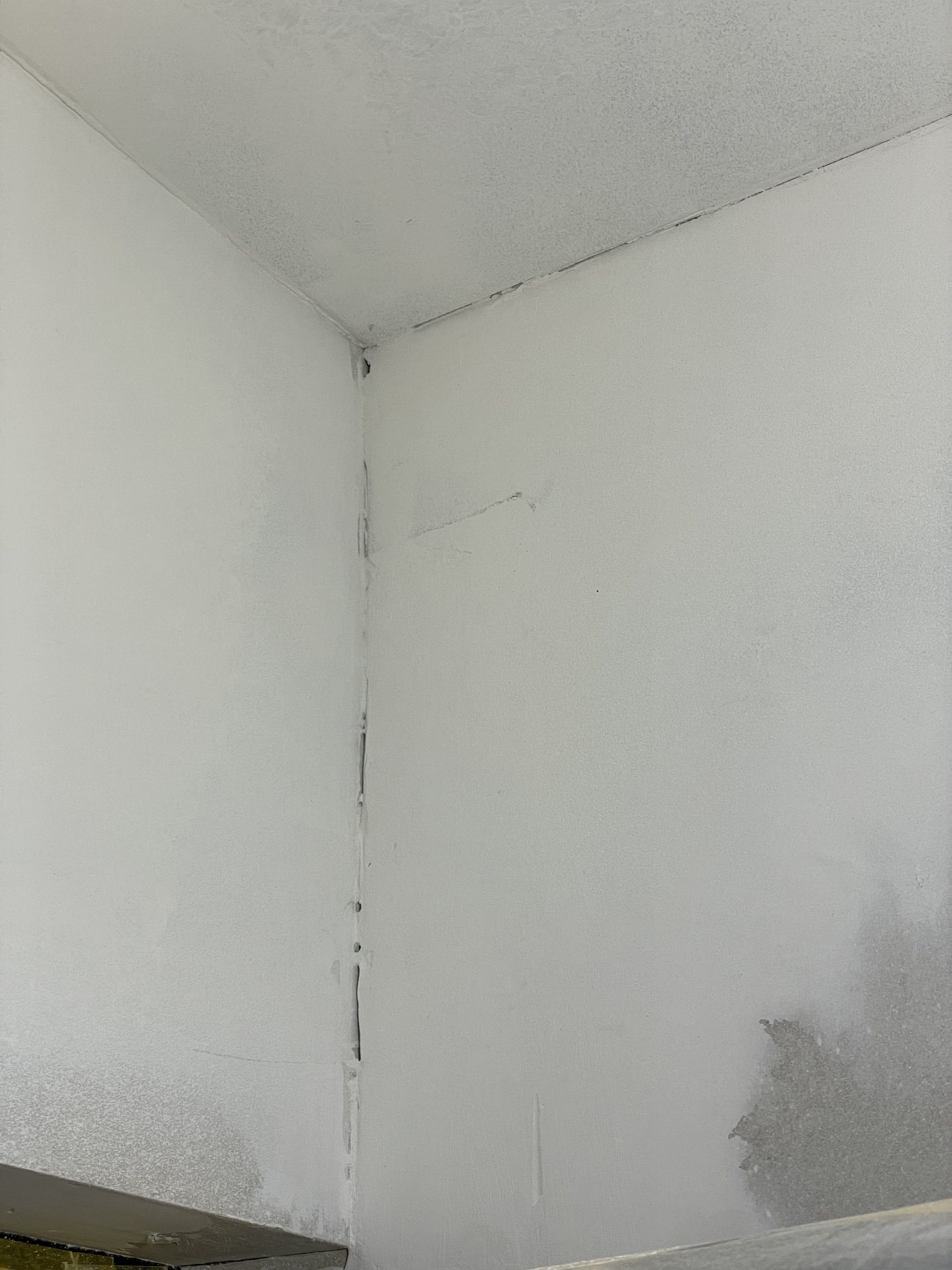

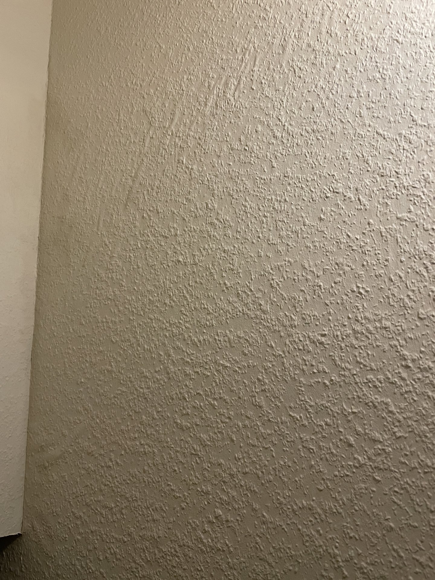

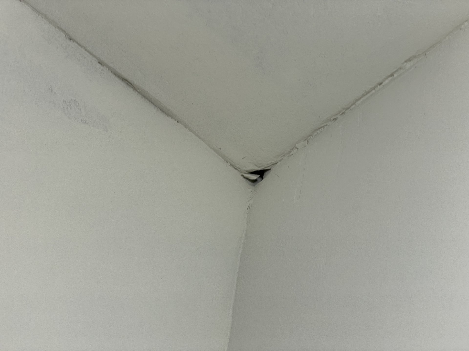

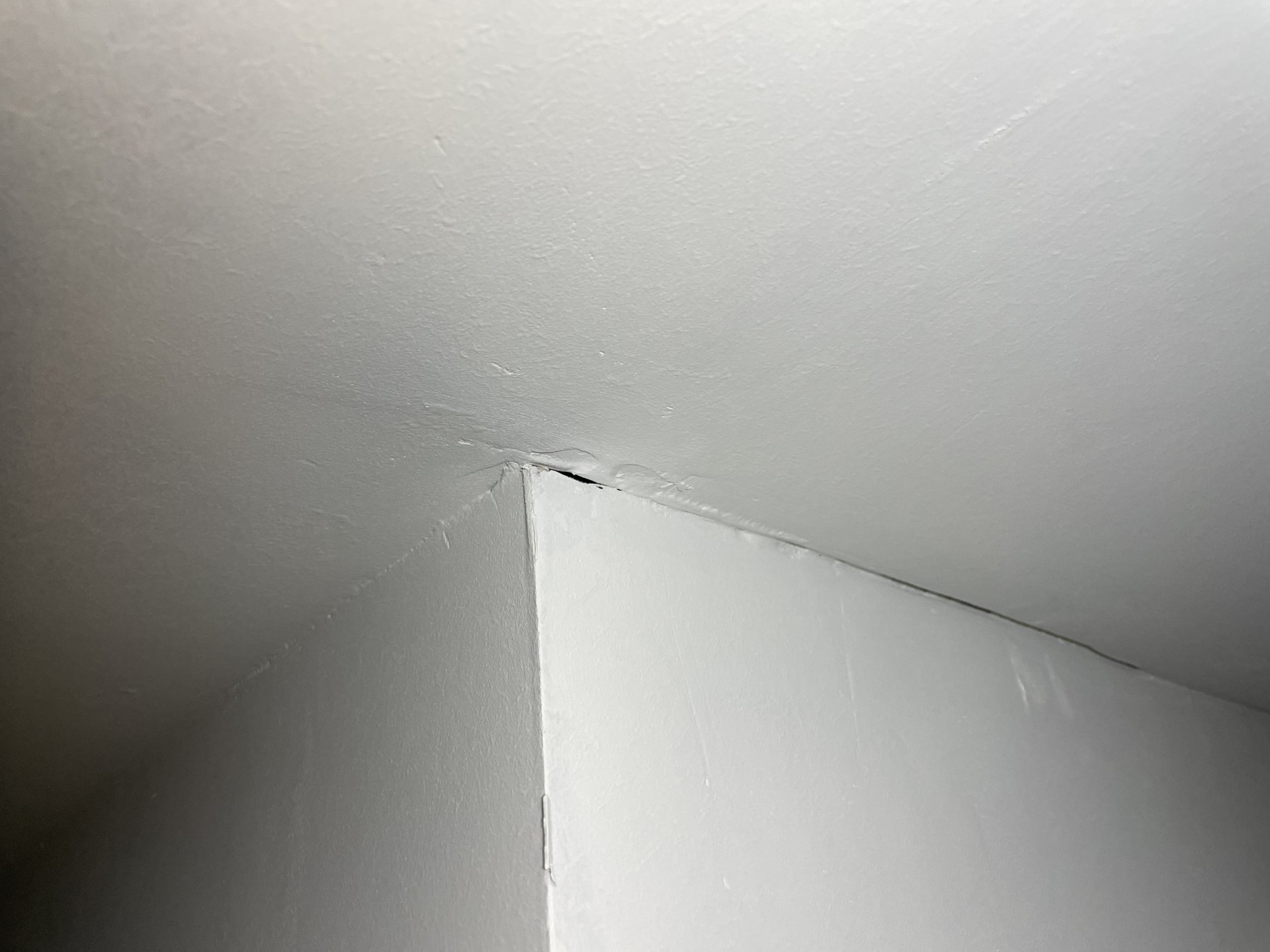

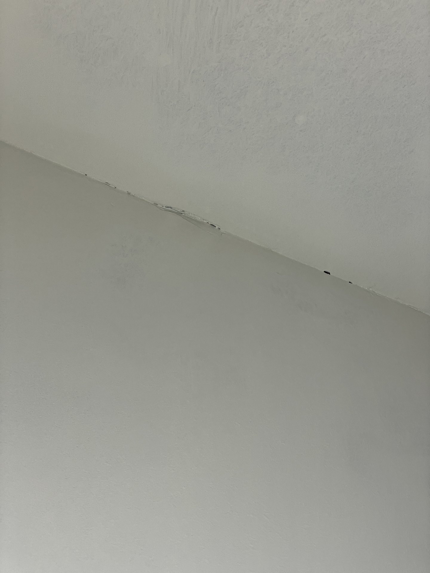

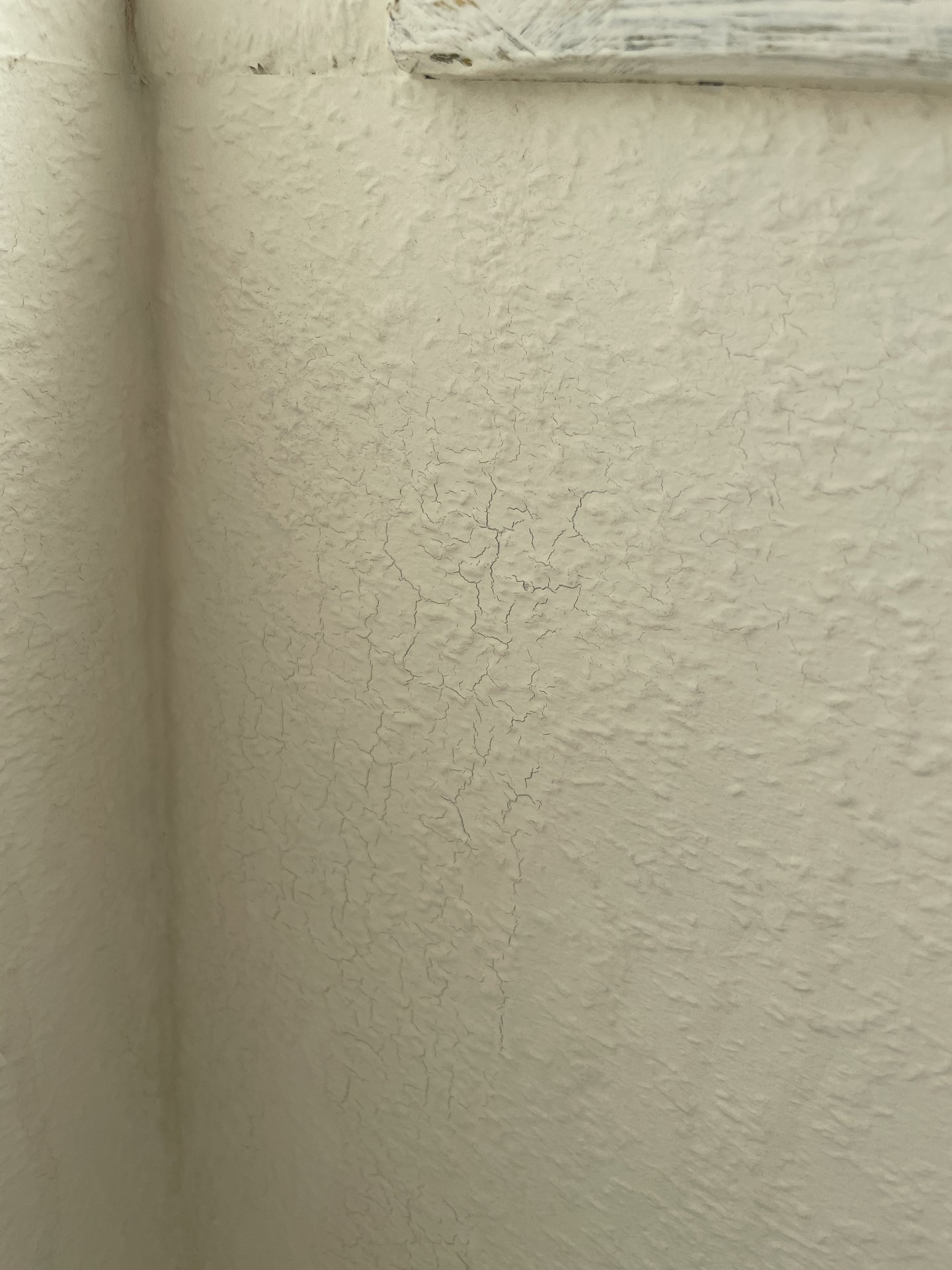

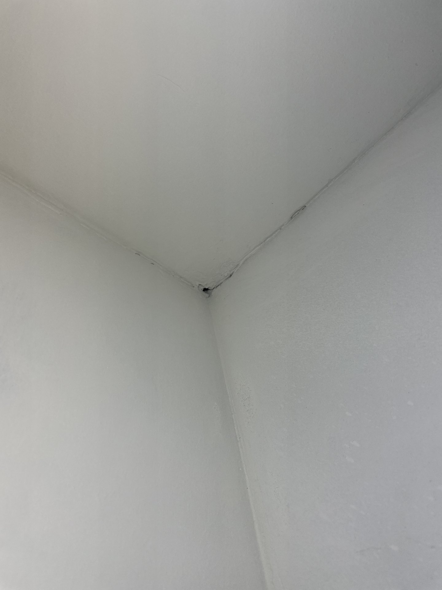

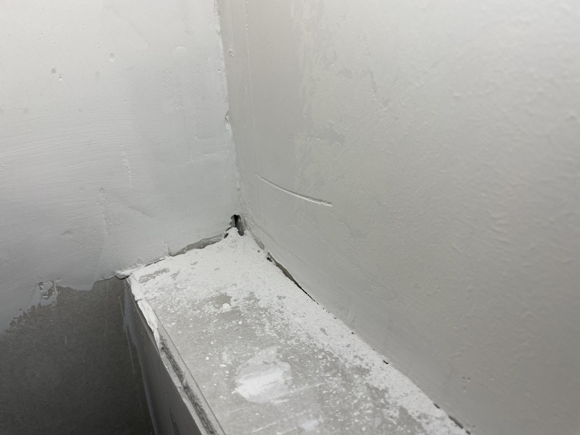

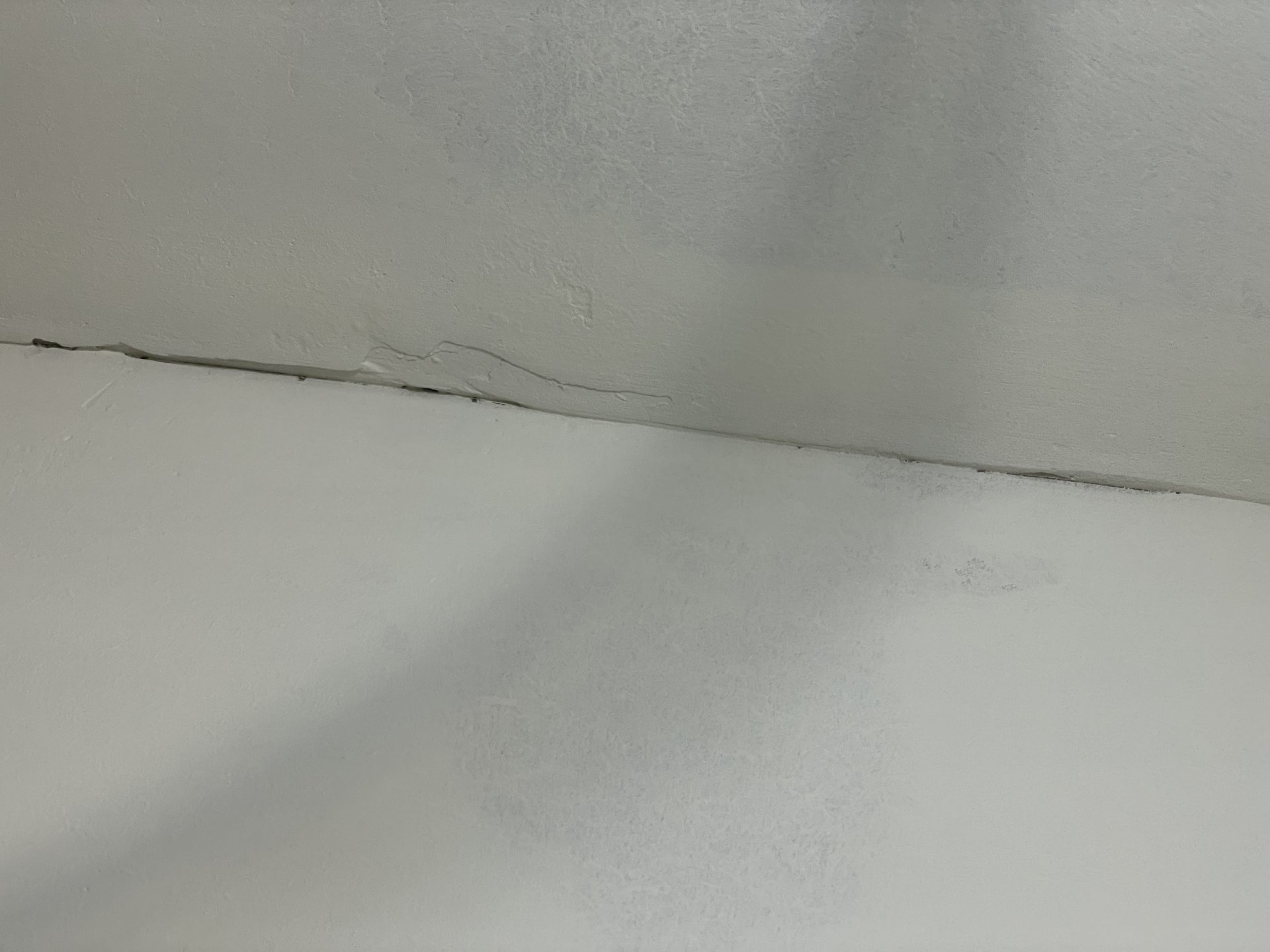

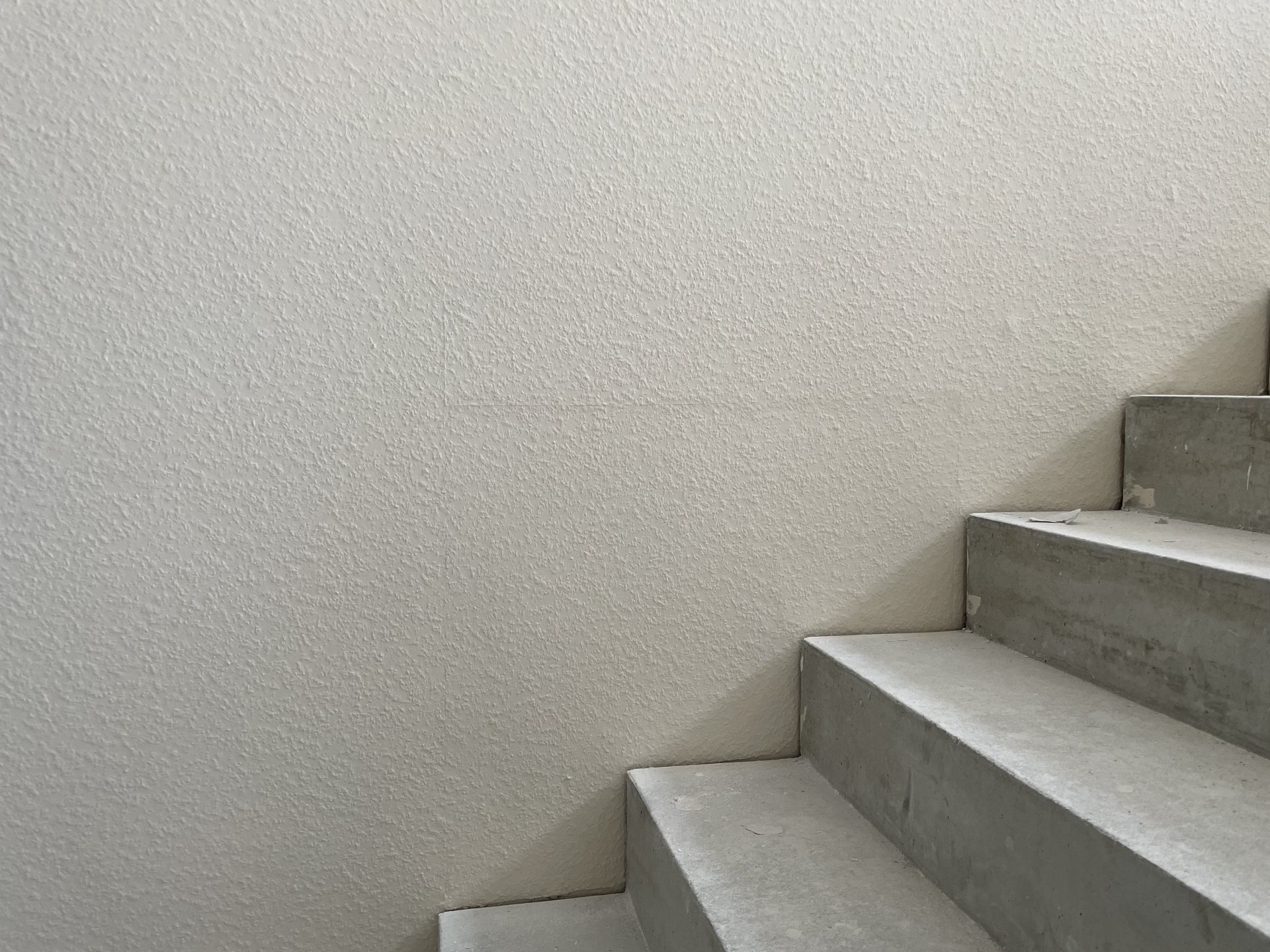

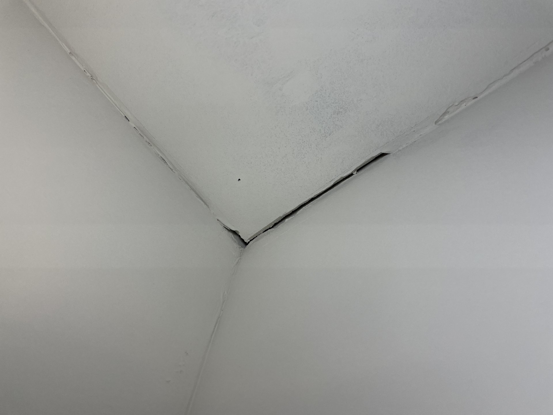

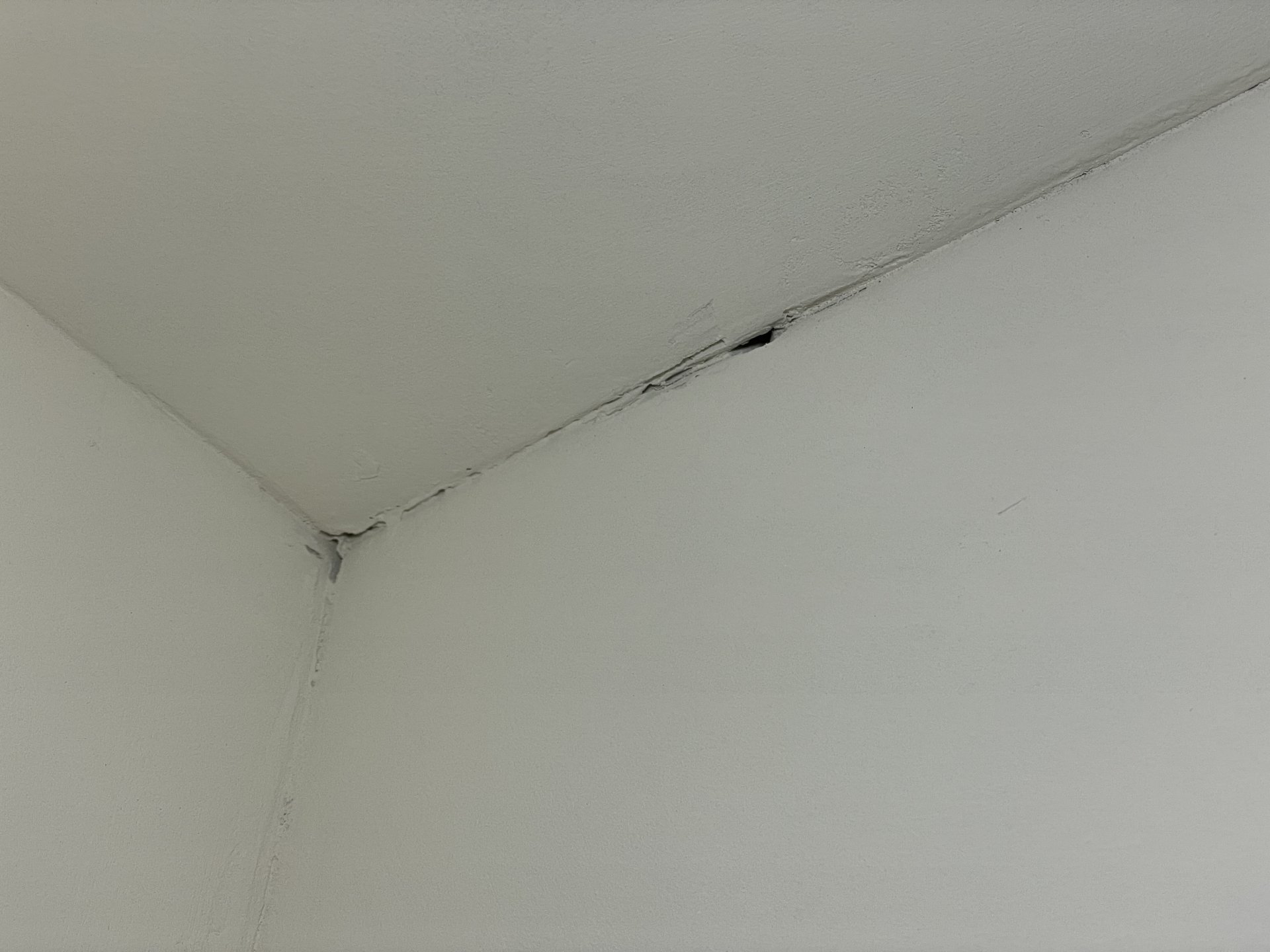

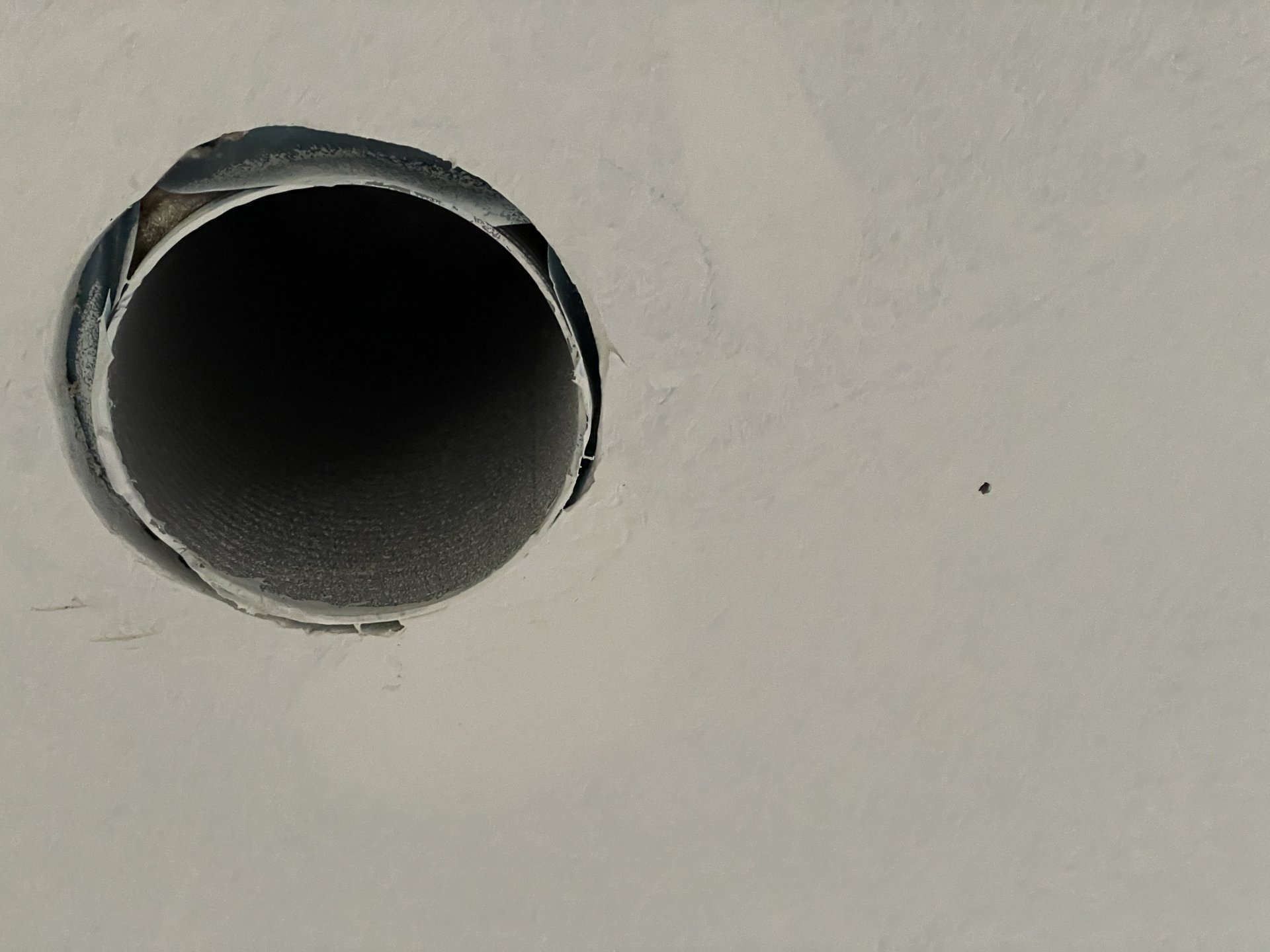

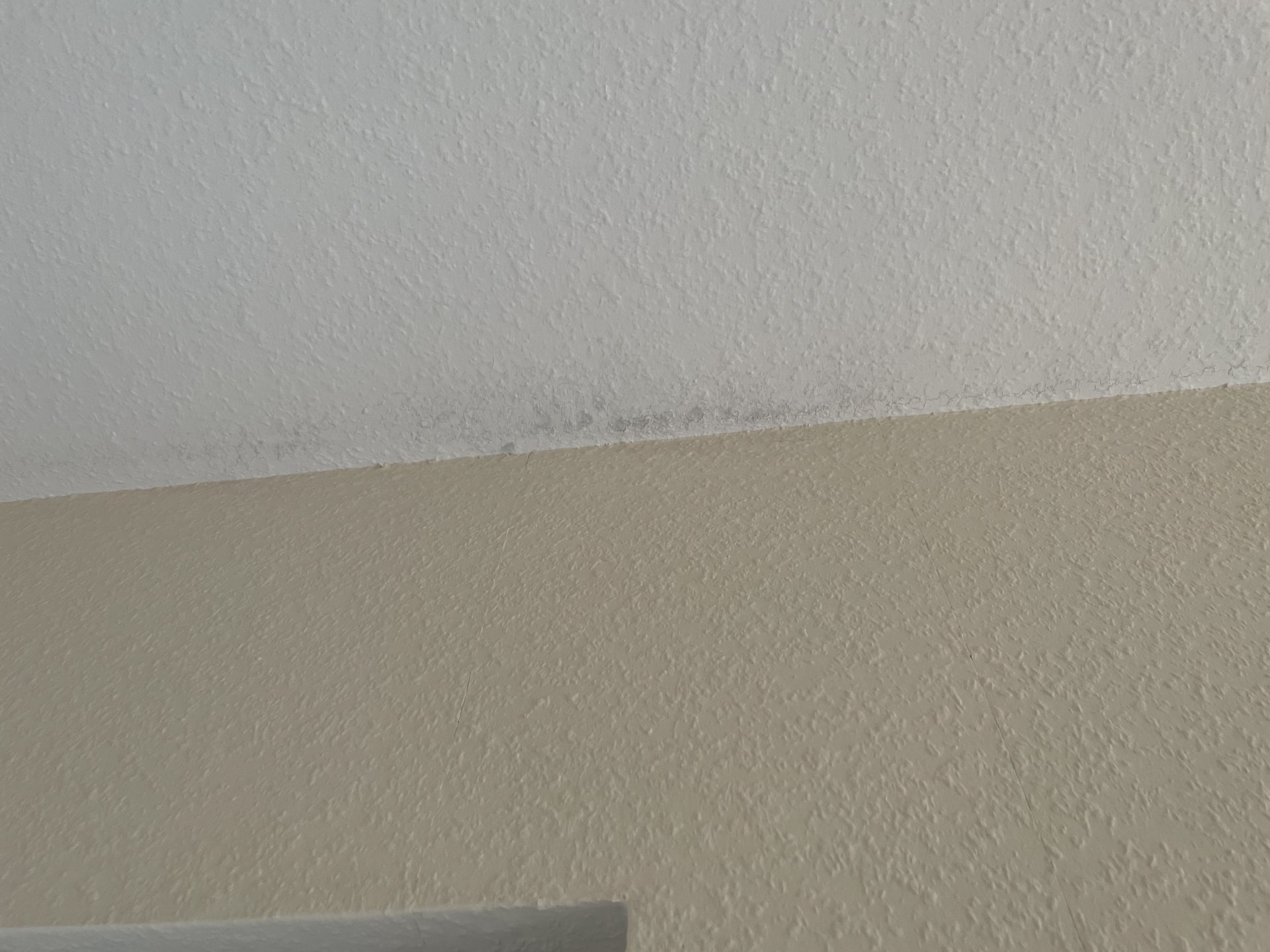

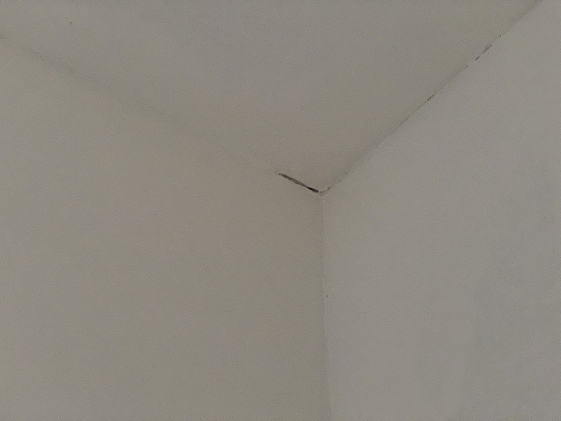

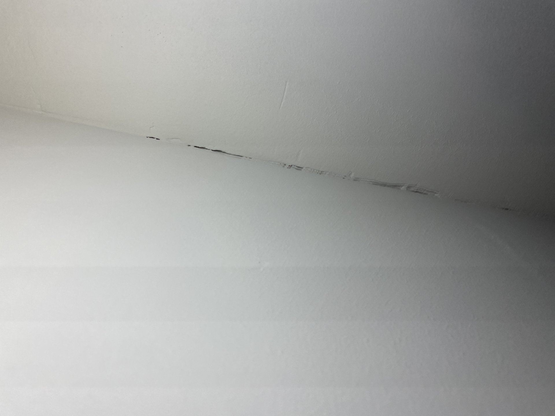

    Hallo in die Runde,
    ich hab vermutlich wieder ein Thema das sich unter Baumurks einordnen lässt und dazu hätten wir gern eure Meinung gehört, da der Maler zum letzten (zweiten) Anstrich am kommenden Donnerstag wieder kommt und wir als Laien gern vorbereitet wären.
    Zum Verständnis vielleicht noch, es handelt sich um ein Fertighaus in Holzständerbauweise und wir lassen alles vom Hausbauer machen, bzw. eben von dessen Subunternehmen.
    Die Tapete ist auf Anraten des Malers und zu einem Aufpreis von ca. 500€ Vlies-Rauhfaser 32 von Erfurt, sowohl an den Wänden als auch an der Decke.
    Bilder sagen mehr als tausend Worte, weshalb ich euch eine kleine Auswahl angehängt habe.

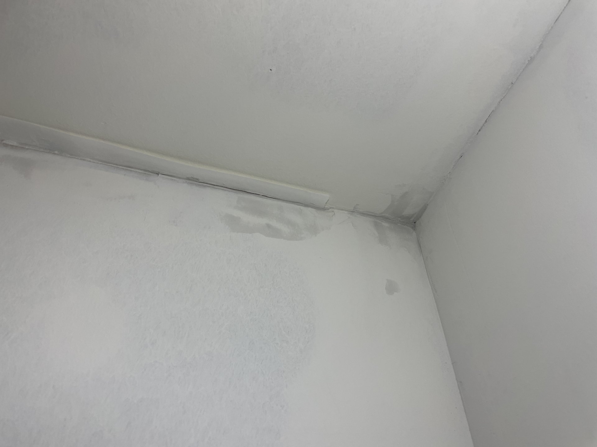

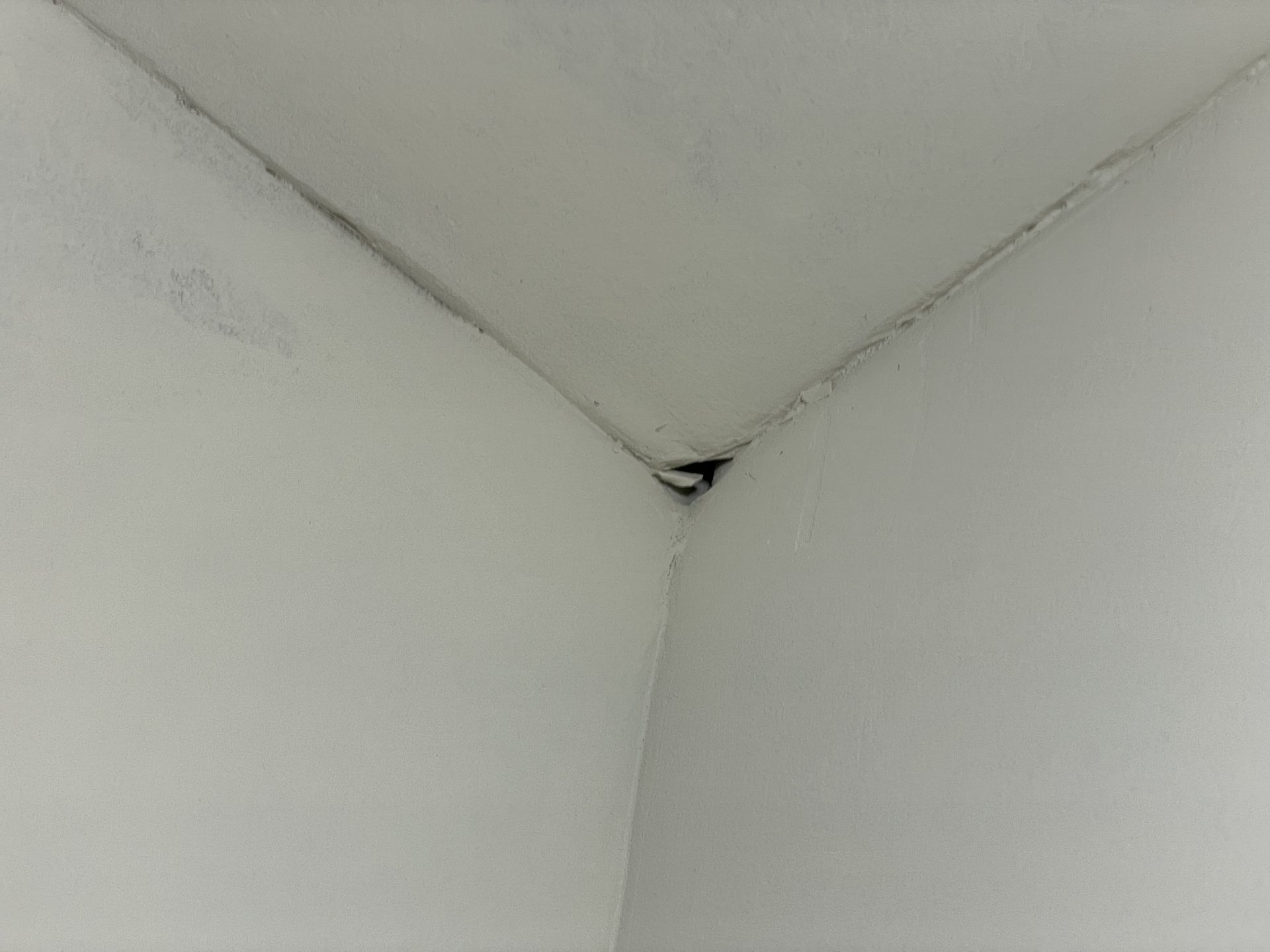

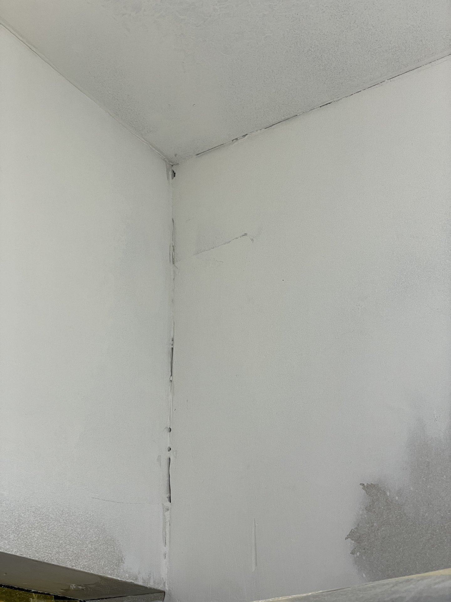

    Die Bilder 1-13 zeigen den finalen Stand der Spachtelarbeiten, bevor am nächsten Morgen tapeziert wurde. Das ist eine Auswahl aus verschiedenen Zimmern, die Arbeiten sehen überall genau so aus, in jedem Zimmer, an jeder Ecke und jeder Kante.

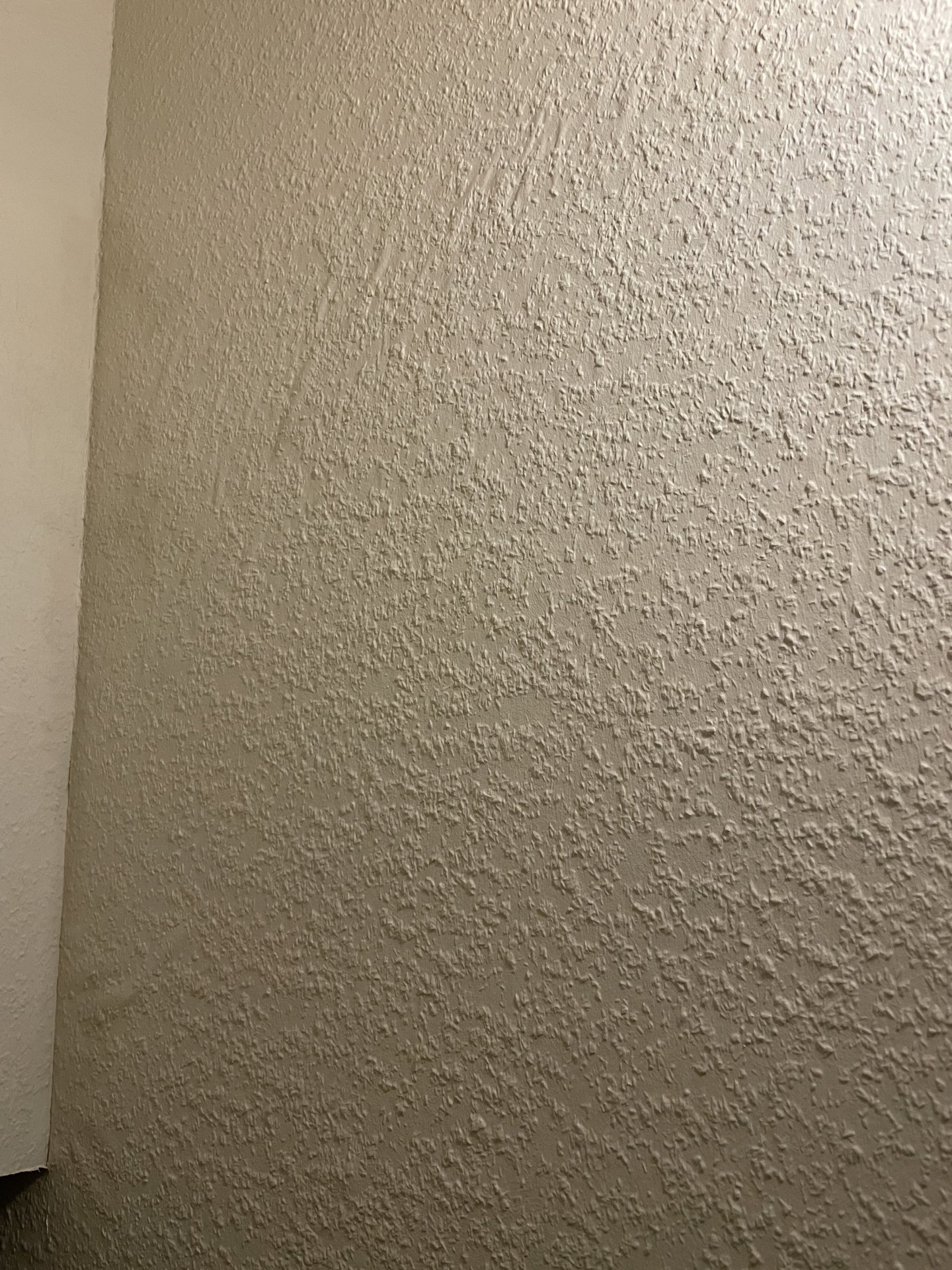

    Und die Bilder 14-19 sind das fertige Resultat nach dem Tapezieren und nach dem ersten von zwei Anstrichen, mit Ausnahme --> die weiße Decke ist fertig und schon zwei Mal gestrichen.
    Macht euch bitte selbst ein Bild und sagt uns, ob das Mängel sind oder es unter Bautoleranz fallen könnte. Wir sind entsetzt und wissen nicht wie wir uns verhalten sollen, insgesamt sind es diese Dinge, aber es wurde unserer Meinung nach insgesamt schlampig gearbeitet. An den Decken, sieht man, dass nicht abgeklebt wurde, hin und wieder die Farbe über die Kanten gezogen oder auch kleine Kleckse auf der Decke, etc. Die Tapetenstöße sind teils sehr groß und deutlich zu erkennen, auch sind oft Gipsklumpen übertapeziert worden die man deutlich spürt oder auch Luftblasen unter der Tapete.

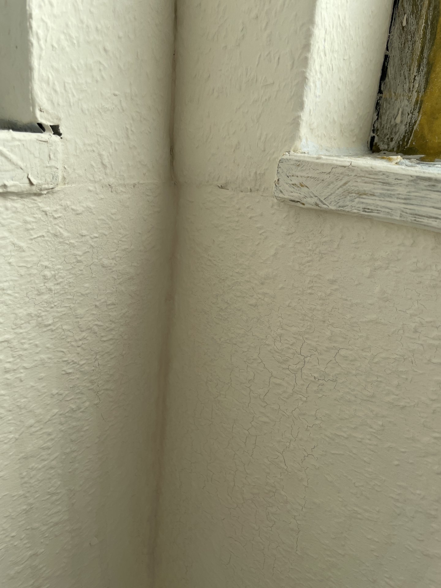

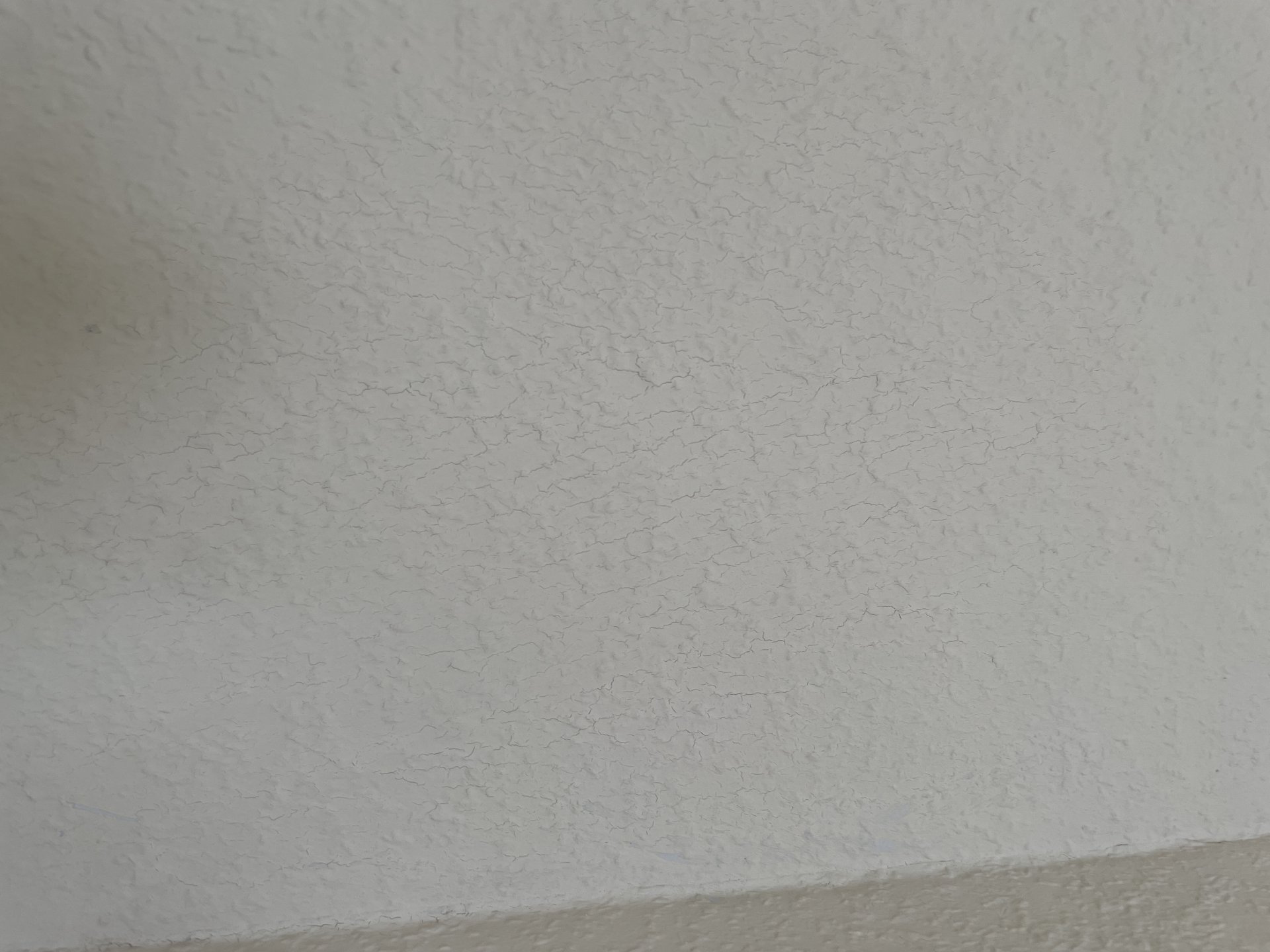

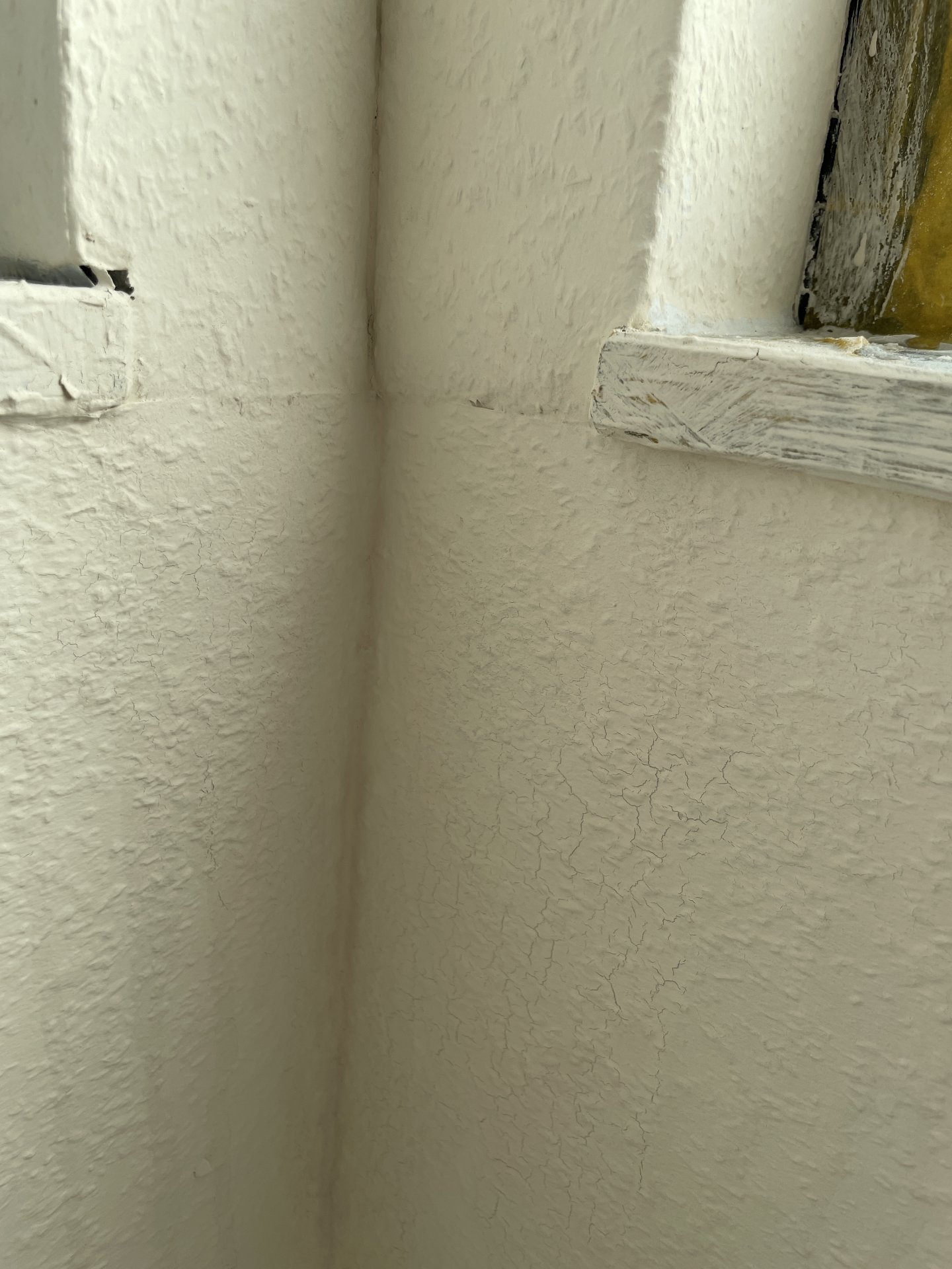

    Die beiden Bilder 17 (Wand) und 19 (Decke) zeigen Minirisse.
    An den Wänden sind diese fast überall so, ich möchte sagen an keiner Wand nicht mindestens zwei Stellen wo solche Inseln zu sehen sind, manchmal auch breite Schlieren die diagonal über die Wand verlaufen.
    An der Decke nur manchmal zu sehen.
    Was ist das und geht das mit dem zweiten Anstrich noch weg?
    Über euren Rat sind wir dankbar!
    Viele Grüße

  3. Alex88
    5.189
    2.703
    der soll erst mal sauber spachteln und schleifen, bevor er tapeziert oder streicht
    für mich ist das kein Mangel, sondern Pfusch.
    Da die Tapete eine zusätzliche Leistung ist, was wurde denn bezügl. Spachtelarbeiten im Vertrag vereinbart?

    Bei uns wurde vertraglich mit der Hausbaufirma Rauhfasertapete und Q2 Spachtelung vereinbart. Der Maler meinte es gebe mit der teureren Vlies-Rauhfaser später weniger Risse, deshalb haben wir dem Mehrpreis zugestimmt.
    Der vollständigkeithalber, es handelt sich um Gipsbauplatten sowohl an der Wand als auch an der Decke.
    Wir dachten, dass man speziell an den Kanten irgendein Gewebe einbringen sollte, für mich sieht das aber so aus, als wäre hier nirgends etwas eingearbeitet worden. Hätten diese Spalte eine Nacht vorm tapezieren nicht verschwunden sein sollen, egal was für eine Spachtelung bestellt wurde?
    Habt ihr eine Vorstellung was das für Minirisse überall sind, sieht aus wie ausgetrocknete Wüste?
  8. Alex88
    5.189
    2.703
    Dass mit dem Vlies weniger Risse auftreten ist ja soweit richtig, das Vlies überdeckt aber keine Krater aus Spachtelmasse,
    da ist einfach schlecht gespachtelt worden und das muss VOR dem Vlies ordentlich gemacht werden,
    das ist kein Q2, maximal Q1

  9. Netzer
    Netzer
    09.12.2006
    1.495
    88
    Maler/Lackierer
    Krass! Würde ich nicht akzeptieren und keinen Cent bezahlen! Eine Schande fürs Malerhandwerk, wenns denn überhaupt welche waren?

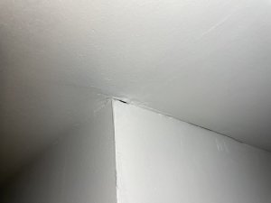

  10. #10 BinKeineKI, 13.02.2024
    BinKeineKI
    BinKeineKI
    28.11.2023
    28
    Es war ein Malerbetrieb und der Chef (und Malermeister) hat selbst Hand angelegt zusammen mit zwei Mitarbeitern.
    Kannst du mir sagen, ob man an den Kanten (speziell am Übergang Wand Decke) zwingend mit irgendeiner eingespachtelten Lösung arbeiten sollte oder gar müsste? Es muss doch für gewisse Arbeiten eine Art Norm oder Vorschrift geben, wie es getan werden muss um später keine unnötigen Risse zu bekommen oder nicht?
    Ich werde ihm am Donnerstag alles zeigen und bin sehr gespannt was er sagen wird, hab echt Bammel davor, weil ich halt null Ahnung vom Malern hab. Ein paar Tapeten muss er neu machen, weil ich gerade an der Hauptachse im Haus keinen Stoß, keine Gipsklumpen und Luftblasen sehen will, alle drei Sachen sind genau hier vertreten. Das ist sowohl tagsüber als auch Nachts durch Wandlampen total zu sehen.
    Ich weiß halt nur nicht wie es mit den restlichen Mängeln zu handhaben ist. Ich werde wohl kaum den Anspruch haben alles neu gemacht zu bekommen... Gerade bei den unfassbar viel Stellen die aussehen wir getrocknete Wüste weiß ich nicht, ob überstreichen die Lösung ist.
    Ich hab gestern noch in einem Malergeschäft gefragt, ob die sich erklären können, was das ist. Die Vermutung war, dass die Tapete noch viel zu nass war als drüber gestrichen wurde, dann ist sie getrocknet und hat die Farbe dadurch zum Reißen gebracht. Sie meinten gestern, dass ein Überstreichen nicht helfen würde, da die Risse keinen Halt mehr geben und die neue Farbe irgendwann wieder an den selben stellen reißen würde.
    Diese Theorie würde passen, da am Abend vorm Streichen am Morgen drauf, tatsächlich noch der Kleister über die Fenster gelaufen ist und von den Türzargen sogar noch runter getropft ist.
    Was meint ihr dazu?
    Ist hier jemand, der mir sagen kann, ob das ausreichend Mängel sind um alles wieder von der Wand und Decke nehmen zu lassen?

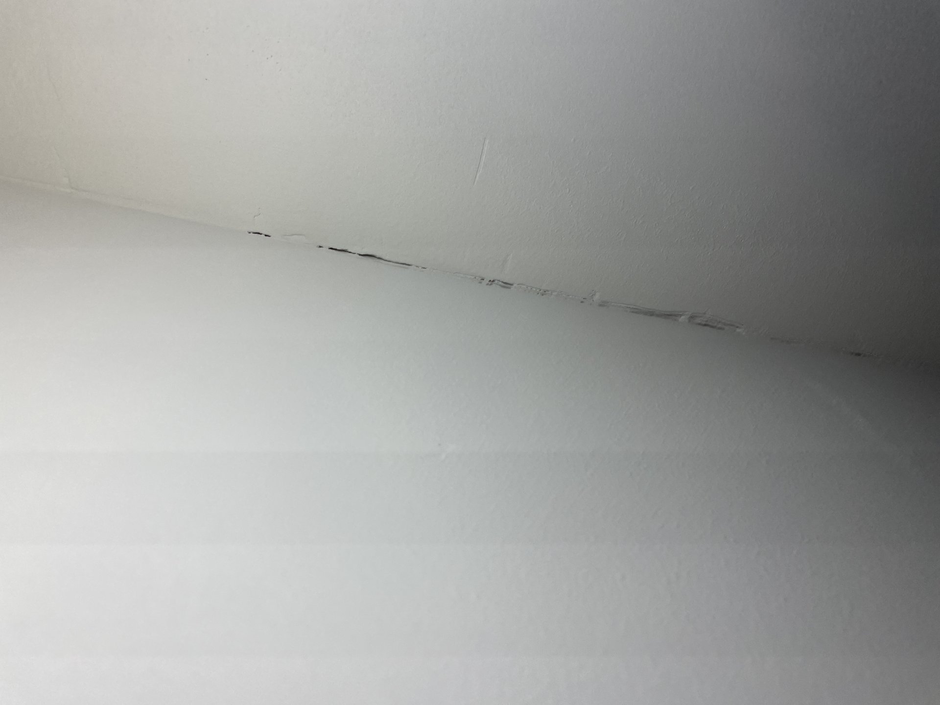

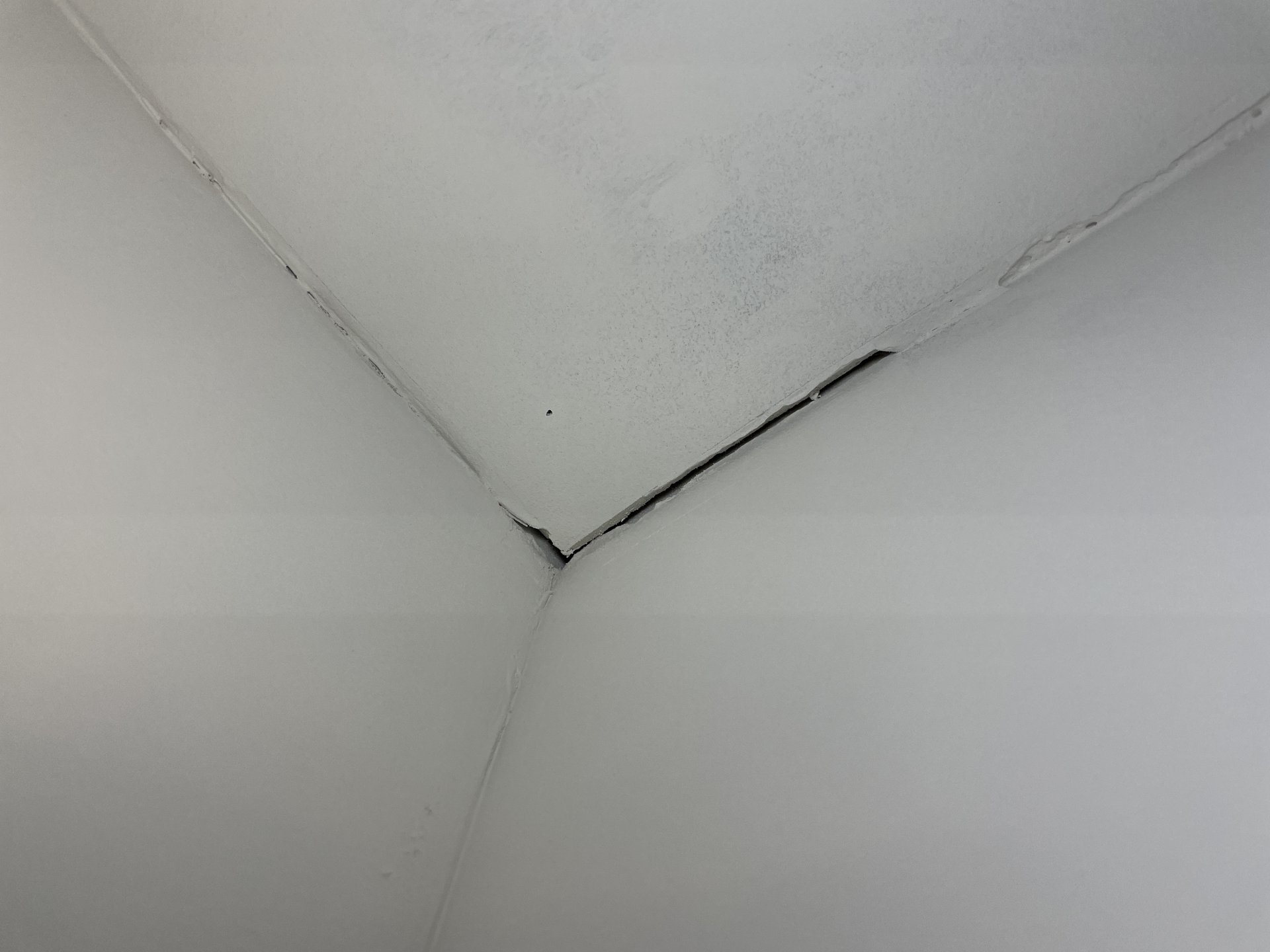

  11. Alex88
    5.189
    2.703
    am Übergang Wand / Decke wird ein Trennfixband geklebt, je nachdem an Wand oder Decke, was eben zuerst beplankt wurde,
    spachteln, schleifen, Trennfix bündig abschneiden, dadurch entsteht ein Haarriss den man, je nach Gusto so lässt oder mit Acryl
    zu macht.
    Vereinbart war Q2 Spachtelung, das ist aber kein Q2, wie schon geschrieben, er soll erst mal sauber spachteln und schleifen,
    wer hat den das spachteln im Auftrag, die Hausbaufirma oder der Maler?
    Ich würde demjenigen klar machen, dass ich dafür keinen Cent bezahlen werde und man ja gerne einen externen Gutachter herholen kann,
    du musst dem gegenüber etwas forsch auftreten

  13. Alex88
    5.189
    2.703
    dort wo bereits tapeziert ist, sehe ich wenig Chancen zum ausbessern, da wird wohl alles weg müssen.
    Rechtlich hätte der Maler Bedenken anmelden müssen und nichts machen bis alles sauber gespachtelt ist,
    jetzt hat er das Problem an der Backe
