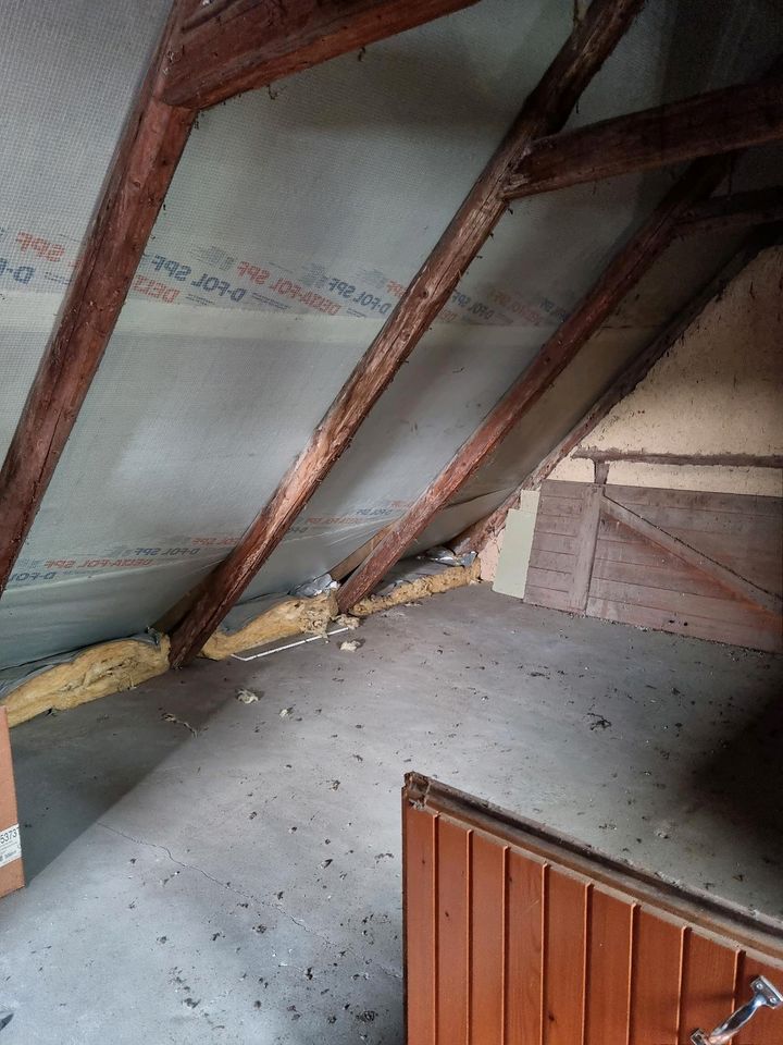

  16. #16 hawkeye179, 31.10.2023
    hawkeye179
    hawkeye179
    07.06.2023
    52
    10
    Das Haus mit der Außendämmung hat einen Energieverbrauchswert Klasse D.
    Auf dem Foto sieht man Dämmwolle. Könnte die von der Außendämmung sein?
    Gibt es Dämmarten, bei denen ich besser gleich abwinken sollte?
    Wie geht man damit um, dass man von der Bausubstanz in dem Fall bei der Besichtigung überhaupt gar nichts mehr sehen können wird? Also keine Schwellbalken, Balkenköpfe...?!
    Falls es ein Haus mit Innendämmung wird, tendiere ich wie oben geschrieben ja eh dazu, mit Wärmepumpe + Wandheizung zu arbeiten, das würde eine geringe Vorlauftemperatur mit Schimmelvorsorge kombinieren. In Verbindung mit Lehmputz laut Youtube "Experten" wohl das Optimum, wenn es schon Innendämmung sein muß.
    P.s. Kannst du bei deinem Denkmalschutz - Haus dann die Kfw Konditionen abgreifen? Da gelten für die Förderung ja dann erheblich niedrigere Hürden. (160% Primärenergiebedarf beim Effizienzhaus Denkmal anstatt 85%)
  17. #17 nordanney, 31.10.2023
    nordanney
    nordanney
    15.09.2021
    2.916
    1.546
    Niederrhein
    Die Ersparnis liegt bei Eigenleistung im Einkauf. Außendämmung ist auch nicht schwieriger. WP komplett alleine tatsächlich mit FBH-Verlegung ein Kinderspiel, wenn Du nicht zwei linke Hände hast...
  18. #18 nordanney, 31.10.2023
    nordanney
    nordanney
    15.09.2021
    2.916
    1.546
    Niederrhein
    Wer weiß das schon, wie die verputzte Dämmung ausgeführt wurde. Vielleicht auch nur Gefrickel in Verbindung mit... ja was eigentlich?
