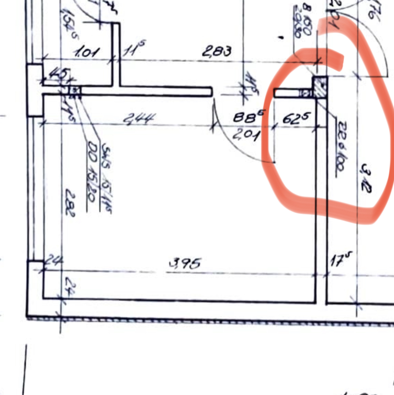

    Hallo Zusammen,
    wir haben den Traum einer offenen Küche. In den Grundrissen ist jedoch in der Wand die weg soll ein Regenrohr eingezeichnet (eins von zwei, da Flachdach) Meine Frage, kann man das ohne großen Aufwand und Kosten versetzen lassen ? Oder öffnet man dann die Wand und verkleidet das Rohr? Was sehr unschön wäre :/ Danke !!

    Das Fallrohr versetzen im Flachdach ist möglich
    oder den Gully anders positionieren
    je nach Gegebenheit Sparren verlauf usw.
    meistens sitzen die Gullys sowieso etwas höher wegen der Wand.
    Ob dein Dachdecker das für kleines Geld macht kann ich nicht sagen und wo das neue Fallrohr anschließen ist das nächste Problem.

    Hallo Bungalow2024,
    was stellst Du Dir vor ?
    Das Rohr braucht es. Die Position an der es durch das Dach nach innen tritt ist fix (das Dach willst Du sicher nicht ändern), also muss es weiterhin von der Durchtrittsstelle irgendwie zu der Ablaufstelle im Fussboden die auch fix ist. In der Raumecke gibt es eine massive Säule, da kann es auch nicht rein. Also wirst Du es wohl verkleiden und mit dem Wandstummel leben müssen ...

    Lass mich raten:
    70er Jahre Objekt?
    Da handelt es sich dann vermutlich um Asbestrohre!!!

    ja 74, bedeutet das, dass die aufjedenfall raus müssen ?

    Nein müssen sie nicht.
    Wenn sie ausgebaut werden sollen, soll man mit dem Zeug richtig umgehen und richtig entsorgen.

    Nein. Aber falls das Rohr tatsächlich asbesthaltig ist, sind die einschlägigen Gesetze zu beachten. Insbesondere müssen bei allen Arbeiten daran die Vorgaben der TRGS 519 eingehalten werden.
