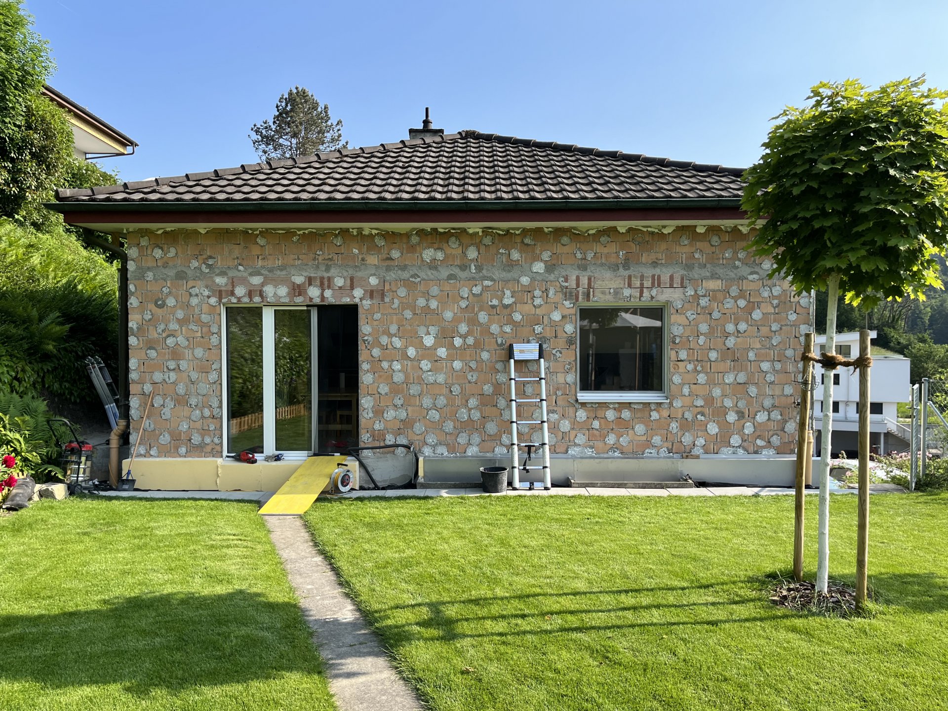

    Hallo zusammen, ich habe vor vom Zimmermann eine hinterluftete VHF ausführen zu lassen. Unterkonstruktion aus Holz (Kreuzlattung), Dämmung Gutex Thermo Holzfaser, letzte Schicht Eternit Paneele.

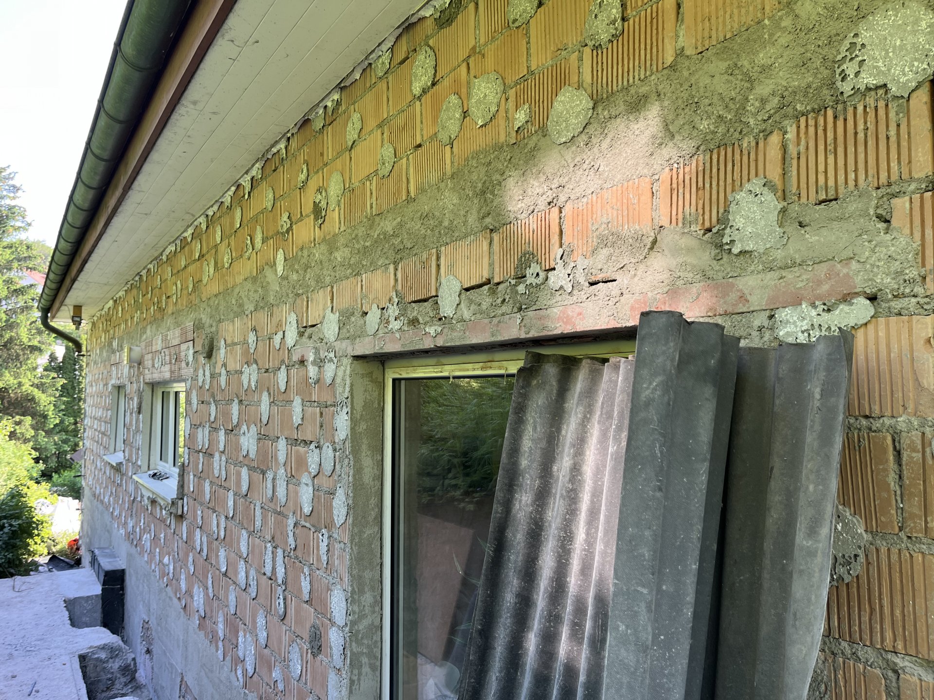

    Ich habe die alte EPS Dämmung entfernt, allerdings blieben die Haftplomben an den Ziegeln. Außerdem ist das Mauerwerk relativ bescheiden gemauert und uneben.
    Zimmermann sagt, ich muss mit Ausgleichsputz glätten, damit er die Latten richten kann. Ist es zwingend oder kann man auch die Holzlatten “schiften”, Holzkeile drunterlegen?

    Klar geht das. Ist aber Mehraufwand und entsprechend zu vergüten. Und ob der Zimmermann da Bock drauf hat, ist die nächste Frage…

    Dein Netz hilft Dir nüscht. Du musst ja die UK in dem Bröselstein befestigen. Der Putz würde ja nur die Oberfläche sein. Sicherlich ist ausgleichen günstiger als ein kompletter Putz, ob das dann alles so topfeben wird, wie sich Dein Zimmermann das so vorstellt, ist ja auch noch die Frage. Der ist auf jeden Fall fein raus, weil er sagen kann, Untergrund ist nicht topfeben, das ist Dein Problem.
    Wenn er das ausgleichen muß, ja, da kann man schon mal mit zwei Leuten nen guten Vormittag mit verbringen (pro Wand), je nachdem, wie "vergurkt" der Untergrund ist. Das wird er sich bezahlen lassen, bis hin zum Abwehrangebot. Anderen Zimmermann fragen (wenns welche gibt)

    Ok, verstanden. Ich könnte die Plomben mit Betonschleifer selbst weg schleifen aber die großen Unebenheiten (Fenstersturze, obere Betondecke) kriege ich damit nicht in Griff. Soll ich den Statiker kommen lassen, um Mauerwerk zu checken? Es gibt schon ein paar Risse in den Ziegeln. Für die Storen müssen wir noch vom Dach Elektroleitungen ziehen. Das heißt man müsste Loecher bohren und dann gehen die Ziegel kaputt.

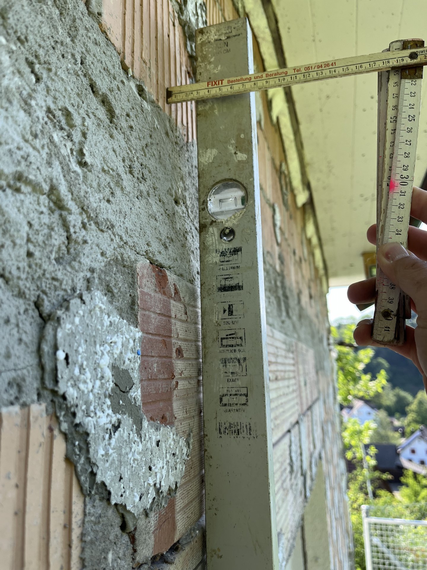

    Danke Berndt! Blöde Frage - woher weiß der Zimmermann später wo die Fugen sind, damit er die Dübel in die Ziegel und nicht in die Fugen setzt? Mit Kalkzement (so ca 1 cm) tue ich nur die Plomben und kleine Unebenheiten ausgleichen. Ich habe noch Niveau-Unterschiede beim Übergang Beton-Ziegel und zu der Decke EG-Dachestrich, das sind teilweise 2-3 cm, siehe Foto.

    Der Statiker meint, hält schon. Man könnte an manchen Stellen die Fugen reparieren, das würde nicht schaden aber mit Mauermörtel, nix spezielles, viel zu teuer und braucht es nicht.Gipser meint das wäre ein grosses Ding mit Silo aufstellen, spritzen, um alles eben zu bekommen und rät dem Zimmermann das Schiften nahezulegen.

    Der soll die Kanthölzer in voller Stärke einlagig senkrecht anbringen, und zwar nicht hinterlegen, sondern mit Winkeln seitlich befestigen.
    Das ist dann kinderleicht eben auszurichten. Die Hohlraumdämmung kann mit Einblasdämmung erfolgen, dann ist es egal, ob irgendwo 1,2, oder 5cm Luft hinter dem Kantholz sind.
