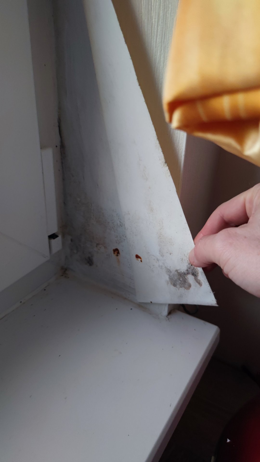

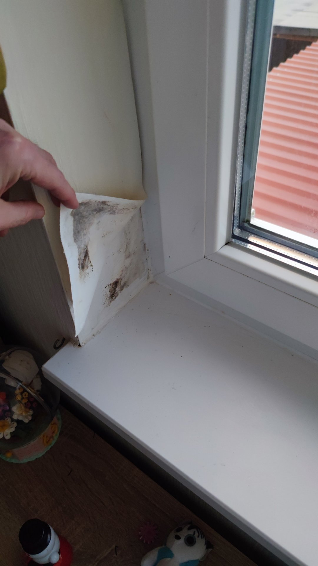

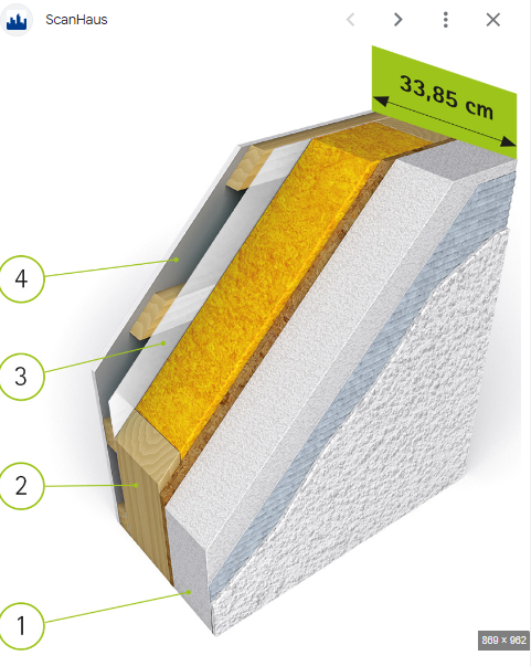

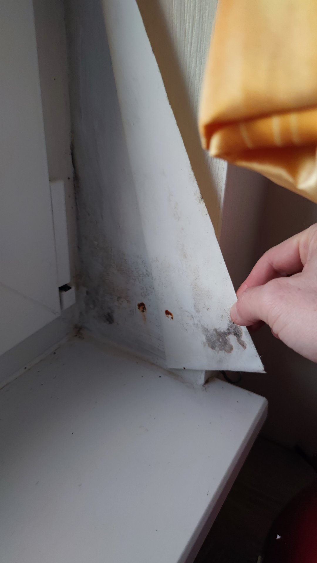

    wir wohnen seit 2013 in einem Fertigteilhaus in Leichtbauweise, welches von der Firma Scanhaus gebaut wurde. Wir sind soweit zufrieden, gerade die Dämmung des Hauses und der Energieverbrauch ist sehr gering, gerade auch weil wir mit einem Kamin zuheizen.
    Nun haben wir gerade im Winter immer wieder das Problem, dass sich hauptsächlich in einem Zimmer im Obergeschoss Schimmel an der Fensterlaibung bildet sowie auch in den Fensterdichtungen.
    Die Luftfeuchtigkeit im Obergeschoss ist regelmäßig trotz lüften bei über 60 %. Im Untergeschoss ist sie geringer, hier ist jedoch auch die Temperatur der Räume durch den Kamin auch höher.
    Liegt die Schimmelbildung generell an den Temperaturunterschieden zwischen Ober- und Untergeschoss?
    Oder am Kamin, der die warme feuchte Luft nach oben transportiert?
    Oder an einer Wärmebrücke gerade in diesem einem Raum, der besonders vom Schimmel betroffen ist.
    In den anderen Räumen ist auch gerade in den ersten 1-2 Jahren nach Einzug auch Schimmel aufgetreten, jedoch ist der eine Raum besonders betroffen. Gerade im Winter kommt es auch in den anderen Räumen immer mal wieder zu leichtem Befall von Schimmel, jedoch nie so stark wie in dem einen Raum.
    Der betroffene Raum ist auch nur das Kinderzimmer, also nicht das Bad oder das elterliche Schlafzimmer. Hier würde ich es ja noch verstehen, da hier besonders viele Menschen über Nacht atmen ;-)
    Habt ihr eine Idee, was es sein kann?

    Du verwechselst absolute und relative Luftfeuchte... Heiz den Raum mal ordentlich und pass auf was die relative Luftfeuchte dann macht...
    Wenn das in dem Raum mit abgesenkter Temperatur Probleme macht und regelmäßiges Lüften alleine nicht hilft, dann hast ganz genau zwei Möglichkeiten: Heizen und/oder ggf, ertüchtigen der Wärmebrücke. Ende.

    Also bevor Du an Fehler bei der Dämmung glaubst, würde ich erstmal die üblichen Fehler ausmerzen:
    Alle Räume sollten immer beheizt sein. Wenn das aus irgenwelchen Gründen gar nicht geht, muss sichergestellt sein, dass (maximal 2-3°) kühlere Räume immer durch Türen von den Wärmeren abgetrennt sind. Sonst strömt die warme, feucht Luft in die kalten Räume und dort steigt die relative Luftfeuchtigkeit an.
    Wenn man Fensterfalzlüfter hat, hat man für gewöhnlich auch Abluftventis. Laufen die? Filter sauber? Zusätzlich lüften muss man häufig trotzdem, da solche Lüftungen selten mehr als den Mindestdurchsatz machen. Das reicht aber nicht, wenn man zu zweit in einem Zimmer schläft.
    Wenn das gecheckt ist und das Problem damit wahrscheinlich schon behoben ist, solltest Du an deine Wärmepumpe ran.
    Deaktiviere die ERR (vorsicht, manche sind stromlos offen, manche stromlos geschlossen) und schau dich auf YT schlau, wie man einen hydraulischen Abgleich durchführt. Wenn du das machst, dürfte auch das Fehlerproblem der WP behoben sein. Sie läuft dann nämlich einfach weiter, auch wenn der Ofen an ist. Keine Sorge, zusätzliche Energie wird nur dann an den Raum abgegeben, wenn der Fußboden mehr als drei Grad wärmer ist, als die Lufttemperatur. Außerdem senkst Du durch diese Vorgehensweise deine Heizkosten und verlängerst das Leben der WP.

    Schimmel in der Leibung (1xGlanzes Fenster samt Leibung Foto).
    Sowie die Dichtung mit Schimmel aus ca 1m Entfernung Fotografieren.

    Fensterfalzlüfter ohne Abluftventilatoren? Gewagtes Lüftungskonzept.
    Das bedeutet drei mal am Tag alle Fenster für fünf Minuten auf. Anders kriegst Du einen Neubau nicht gelüftet. Ich würde da unbedingt was nachrüsten.

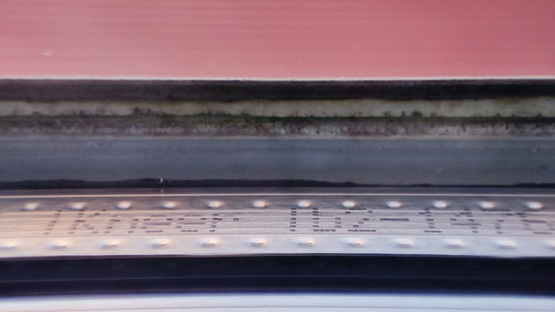

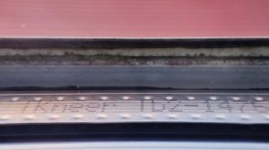

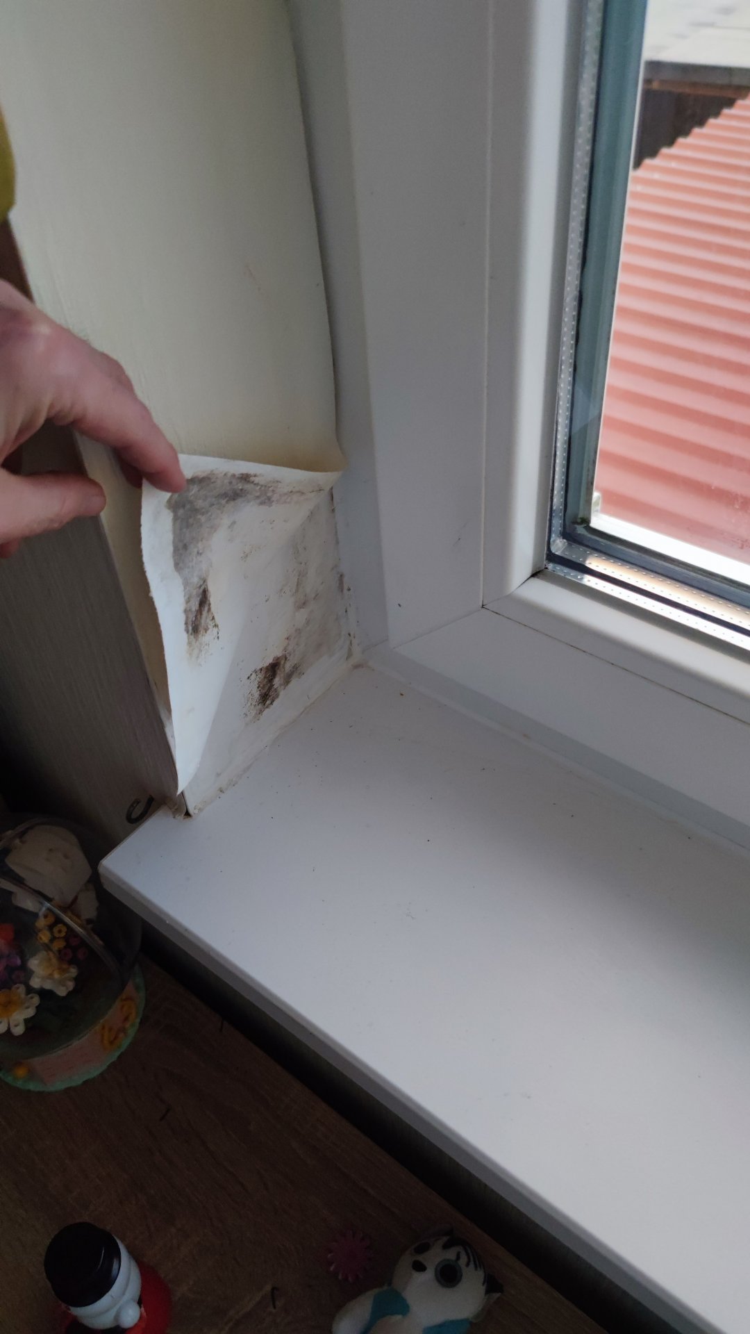

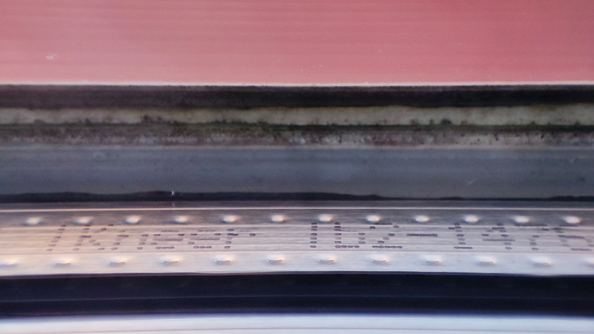

    Hier noch die Bilder dazu... Das eine Bild ist hinter der Scheibe, also dort wo der Dichtungsgummi von der Scheibe auf den Rahmen über geht.

    Das ist alles? = Schimmel nur ein Fenster im OG = Kinderzimmer?

    Welche Zimmer alles OG?
    Sieht das immer ungefähr genauso aus?
  20. #20 Dester20, 28.12.2023
    Dester20
    Dester20
    28.12.2023
    Ja alle im OG, jedoch nicht in allen Zimmern so extrem. Das Zimmer liegt direkt im Aufzug der Treppe und ist daher wahrscheinlich am schlimmsten betroffen.
