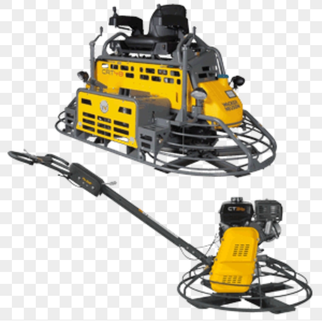

    Das geht gar nicht richtig @bauspezi45 bei einer Garage mit 56 qm, welcher Glätter willst da nehmen? Da gehen ja nur die kleinen 'handgeführten' also industrielle Güte bekommst damit nicht hin und erzähle nicht das für Hallenböden oder Grossgaragen der selbe 'Rotor' genommen wird ...

    ja die kleinen Flügler reichen schon, allerdings muss man noch zusätzlich endspr . Zusätze/Granulate zur Oberflächenverhärtung einstreuen und mit einarbeiten.

    Ne flügelgeglättete BoPla, da nimmste schon nen großen Flügelglätter.
