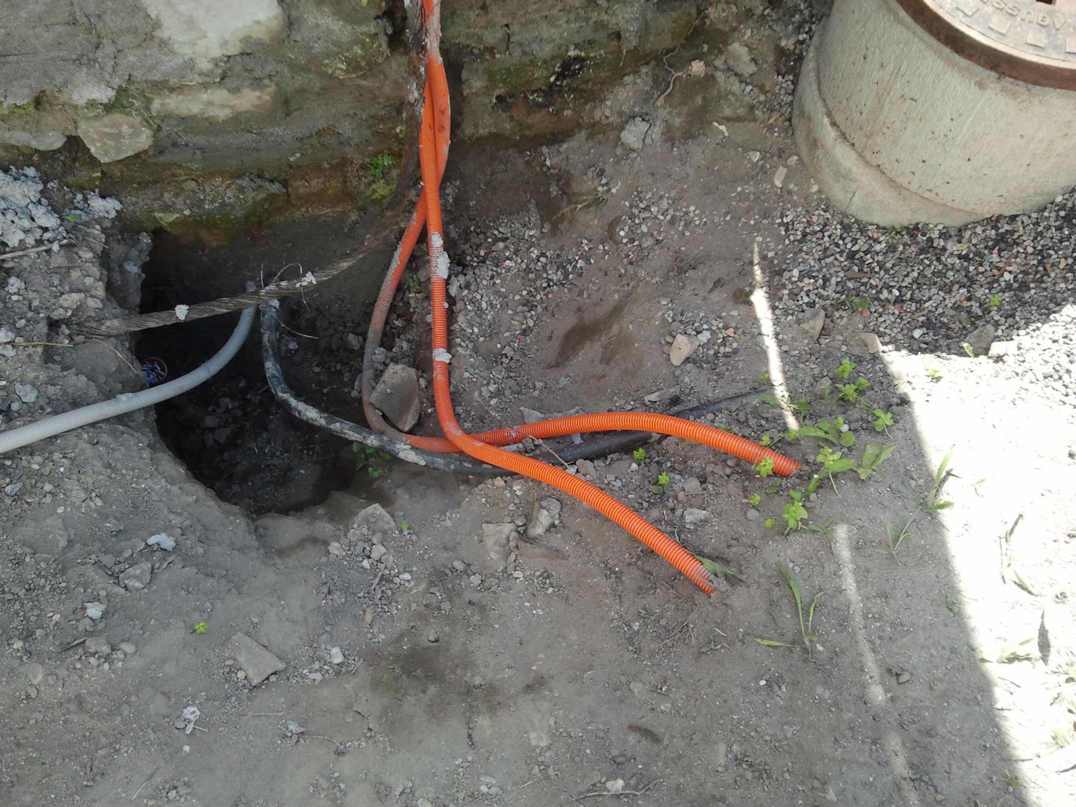

    Gibt es eine besondere Schaufel oder ähnliches, um Leitungen beim Graben nicht zu beschädigen?
    Leider ist dort kein Sand bei den Leitungen als Warnung vorhanden.
    Ich muss in der nähe der abgebildeten Stelle erneut aufgraben (das Foto ist über 10 Jahre alt)
    Mir ist schon klar, dass man vorsichtig graben muss, aber geeignetes Werkzeug kann die Sache eventuell einfacher machen

    Kinderspielzeug Schaufel usw alternativ deine Hände .

    Ja klar, eine handgeführte!
    Im Ernst, wir lassen im Vorfeld von Kanalbaumaßnahmen regelmäßig Leitungen aller Art freilegen, um deren genaue Lage festzustellen. Die Jungs an der Schüppe benutzen dabei eine ganz normale solche. Da darfst du halt nicht mit Schmackes den Spaten rein treten sondern musst mit der Schaufel vorsichtig arbeiten. Eine ungefähre Ahnung, wo die Strippen liegen, hast du ja.

    Sind doch Stromkabel oder ?
    Wenn saft drauf ist müsstest du die doch problemlos orten, einmessen und mit Sprühdose markieren können

    ...und viel Geduld. Was ist schlimmer, 5 Minuten länger zu brauchen oder ein angehacktes Kabel stundelang zu reparieren.

    Mit was kann ich das Stromkabel orten?
