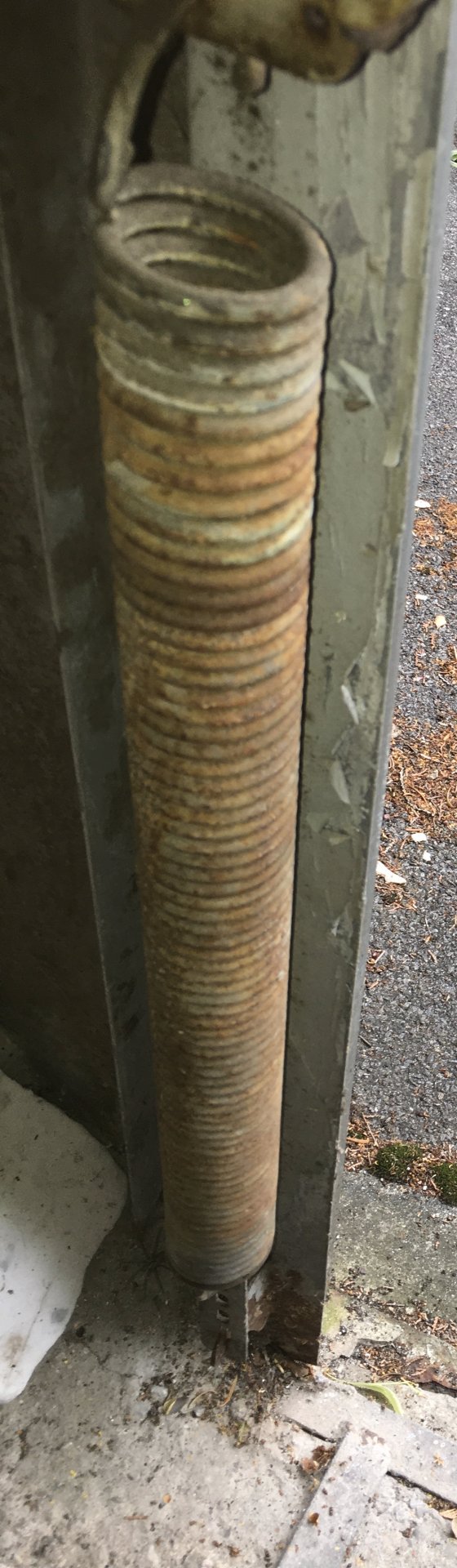

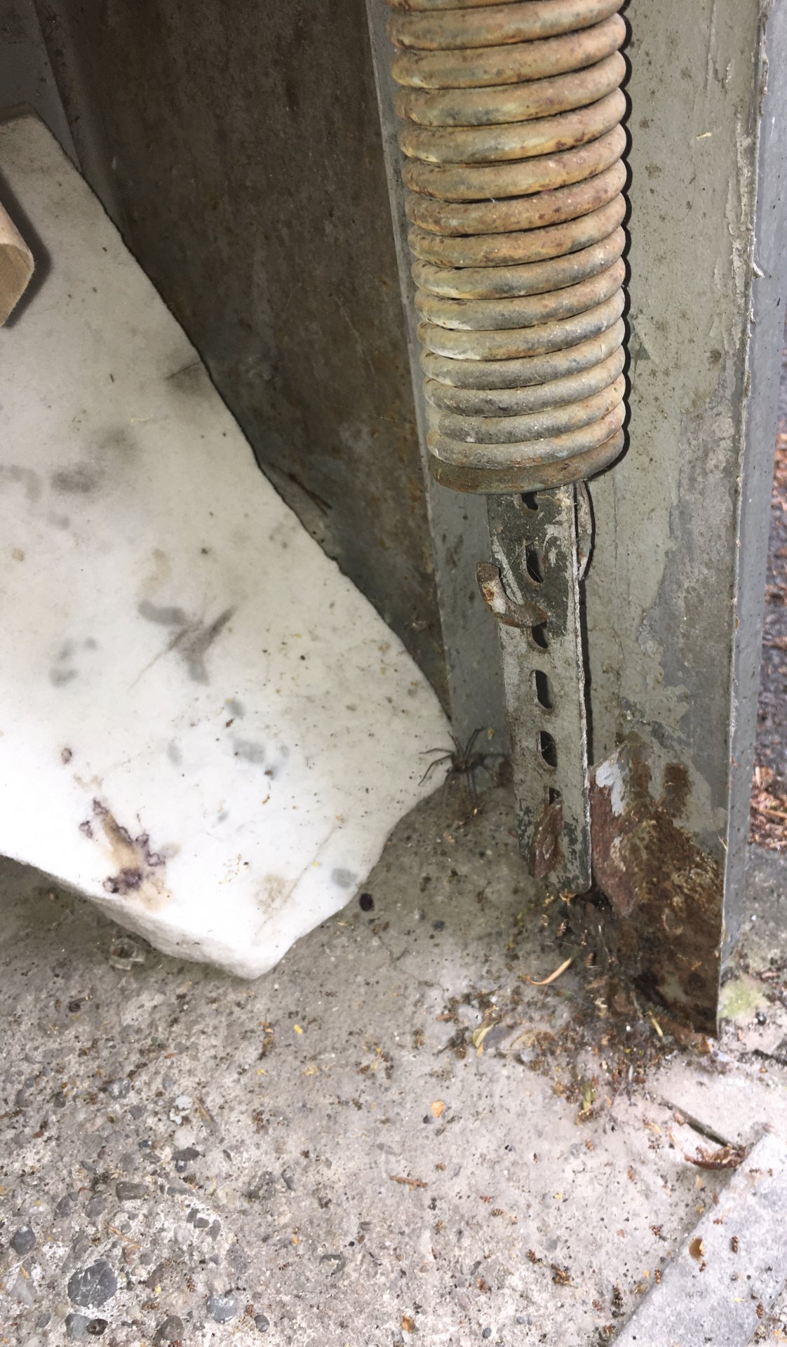

    Das ist zwar jetzt das am Haus und nicht an den Immobilien, aber momentan habe ich kein anderes. Sorry
    Es ist aber ca. Aus dem selben Jahrhundert :e_smiley_brille02:

    Putzfee ist schon seit Jahren im Urlaub?
    Was willst da umhängen? Das Teil ist doch schon ganz unten!
    Irgendwann sind die Teile am Ende, somit Austausch. Die Neuen haben dann 4 Federn.

    putzfee gestorben..
    du besser lesen ja?
    DAS ist nicht die feder an der doppelgarage!
    Sie sind aber baugleich, da aus der selben zeit.
    Es geht mir nur ums aushaken, ob es da werkzeug gibt o.ä.?

    Worüber reden wir hier? Direkt über der Feder ist doch der Spannmechanismus. Da kann man auch Spannung wegnehmen. Reicht das nicht?
    PS: Wer die Fendern seines Garagentors putzt hat sonst keine Hobbys.

    Ähm nee
    Die Lochblech ist unten mit Schlitze.
    Wie lost man das , ohne dass es einem um die Ohren fliegt?
    Erst oben ..dann
    Unten aushaken?

    So würde ich das angehen.

    Spannschloss soweit lösen, bis sich die Feder umhängen lässt, dieses tun, Spannschloss wieder anziehen.

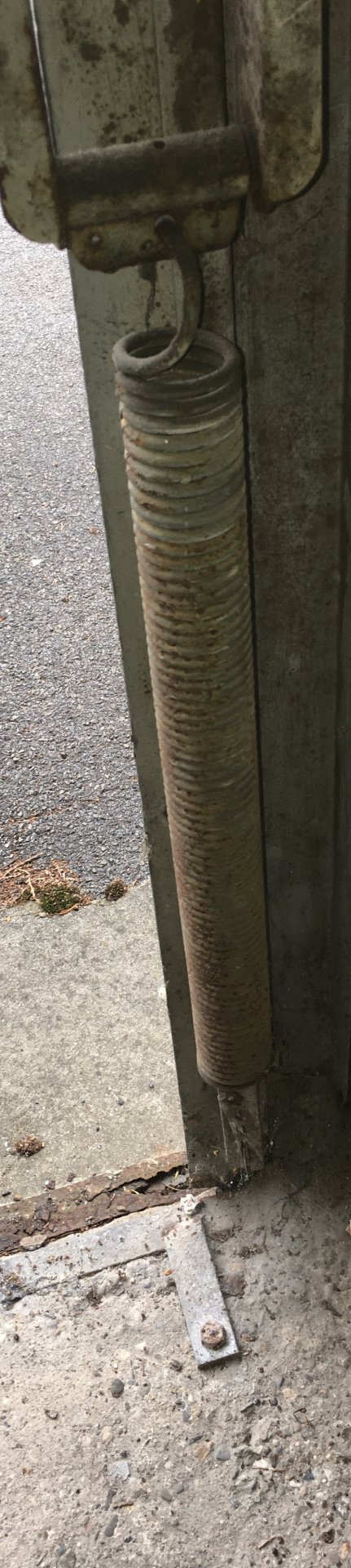

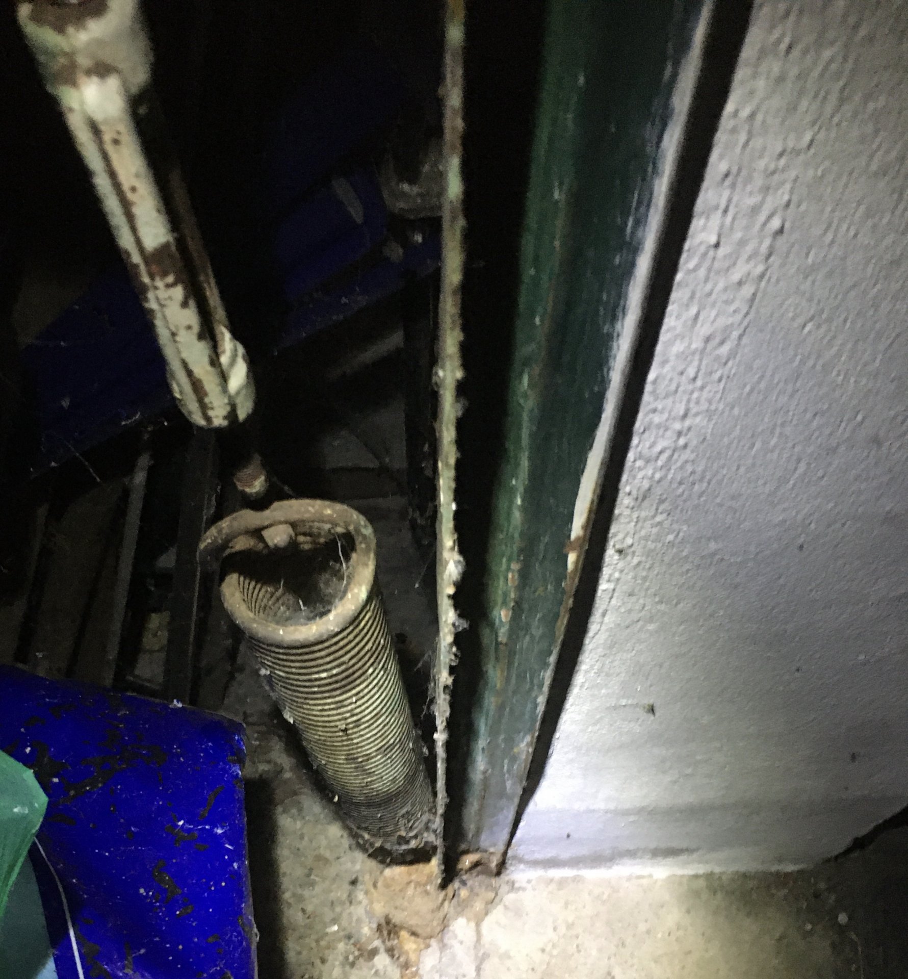

    12EE13E4-2221-48E1-AB45-C08A4647A135.jpeg 8CF3882F-DD88-4E36-9847-3072064A71BB.jpeg 56FC21F5-A246-471A-92A9-1B9D777F1F4F.jpeg Hier nun die Bilder aus der Garage, um die es geht.
    Mal gespannt wer garagia entdeckt.:lock

    Lochblech vom Zapfen nehmen, in der Feder höher setzen, Lochblech wieder auf den Zapfen schieben, fehlenden Sicherungsbolzen ergänzen. Vielleicht hilft ja der achtbeinige Kollege ...
