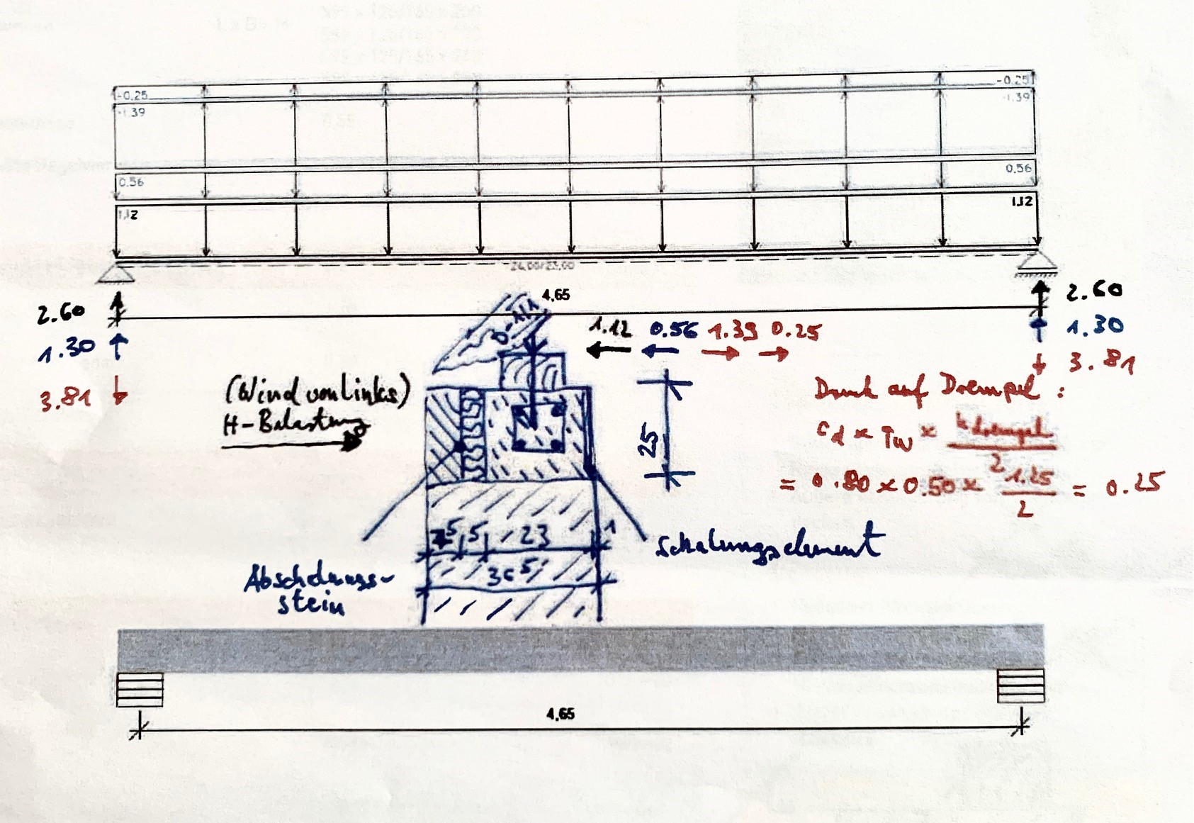

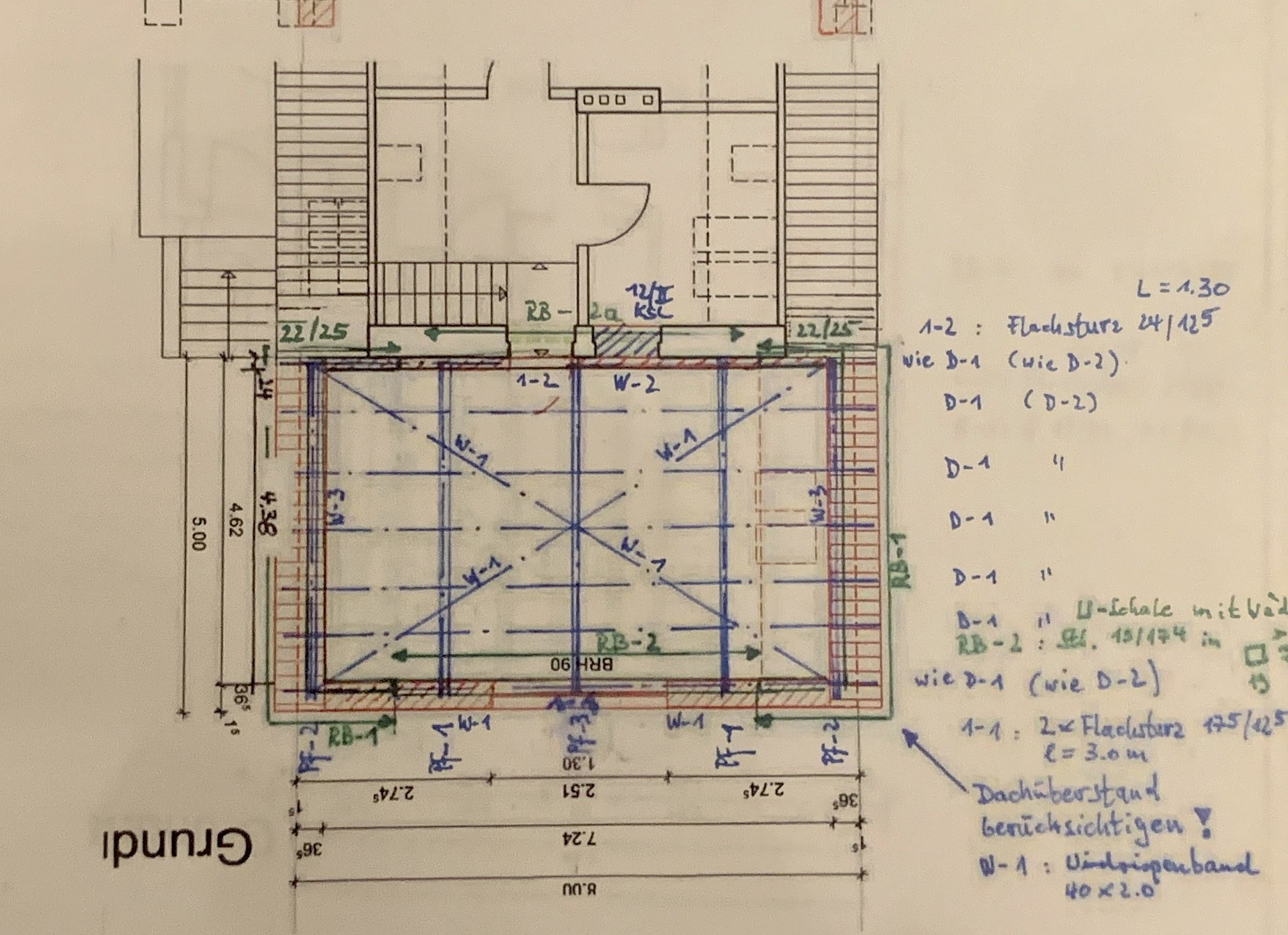

    heute ich mal wieder mit Fragen zum Bau. Es geht um die Pfetten und im Besonderen
    zu den Fußfetten. Diese sind 120x100mm und liegen über 5m auf dem Betonringanker auf.
    Die Fußschwelle liegt ja auf Dachpappe auf. Nutze ich diese auch um das Holz vom
    Porenbeton zu trennen wenn ich durch die Wand nach außen gehe? Oder gibt es da eine
    andere Lösung?
    Punkt zwei, die Befestigung der Pfette auf dem Ringanker. Gibt die angehängte Statik dazu
    Auskunft? Vom Gefühl her würde ich wahrscheinlich fünf Schwerlastanker nehmen.
    Danke für Eure Hilfe.

    Man kann dir nicht weiterhelfen, bis man weiß was an der Zeichnung des „Schalungselement“ nicht stimmt und wie das wirklich aussieht. Lebt der Künstler der das gemalt hat noch?

    fast :hammer: M12 alle 1m ca plus Randbereiche , effektive Verankerungslänge ab 60-70 mm ca ob du dann exempl. FAZ oder chemische Reaktionsanker nimmst oder GeWi 8.8 einklebst ....was du bevorzugst eben - Typenzulassung abZ etc anschauen , ob du oben versenkst oder mit Geka Siemens Bulldog oder Scheiben arbeitest auch relativ egal

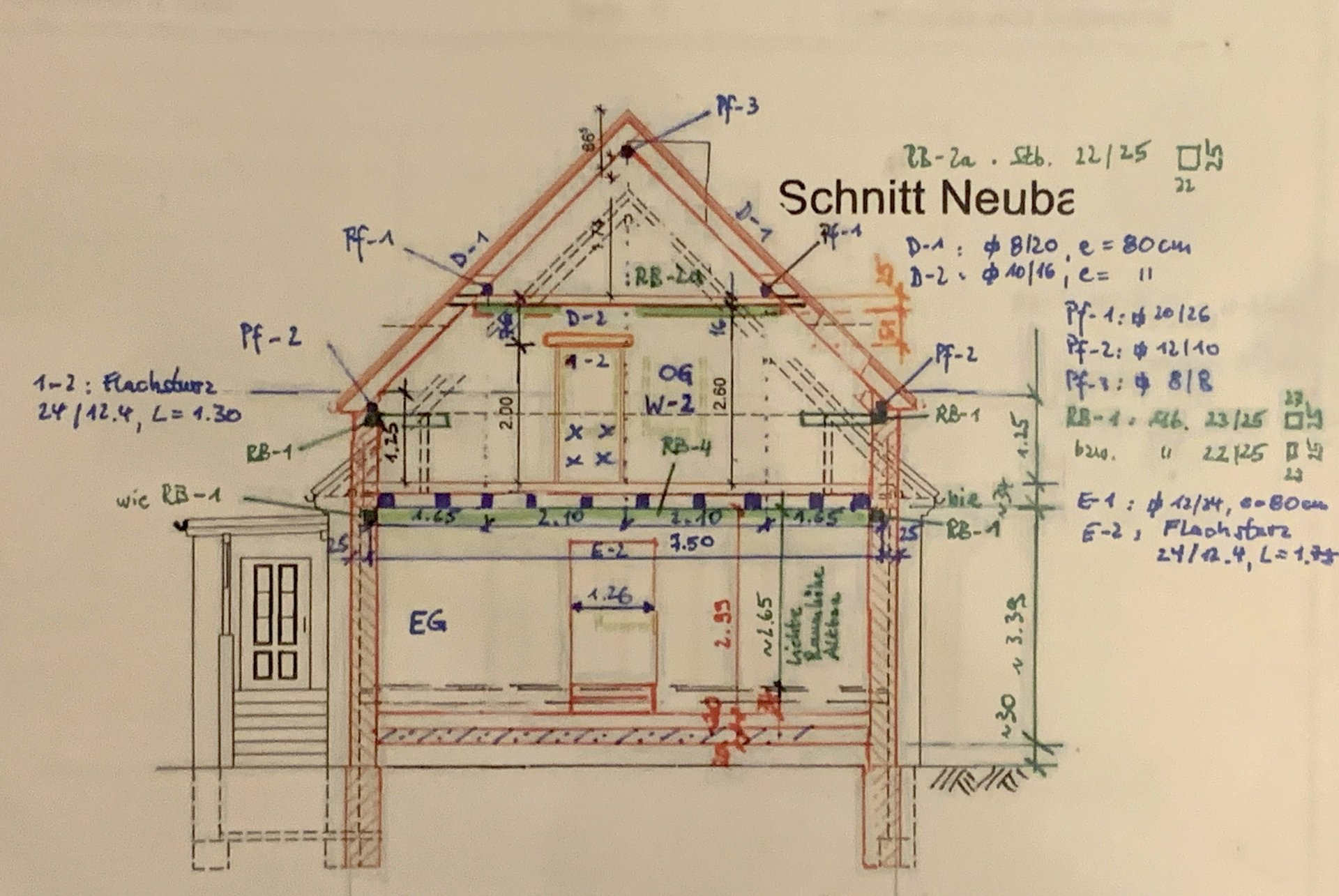

    Okay, danke. Also brauche ich für beide Pfetten zwölf 20cm Anker in 12mm. Jetzt muss der Ringanker nur noch abbinden.
    Aha, und wie macht man es korrekt um Holz und Porenbeton zu trennen?
    Der Künstler ist tatsächlich Statiker ;-)

    Da ist der Porenbeton und dann hört der auf und das Holz fängt dann an. Innen gerne mit Kompriband für die Winddichtigkeit und aussen mit entsprechend schlagregendichtem Putz-/Verkleidungsanschluss. Wenn es mehr als eine Haarfuge ist muss man den Zwischenraum noch etwas dämmen. Mit Teerpappe machst es weder winddicht, noch dämmst und schlagregendicht wird es auch nicht.
    Das habe ich mir schon gedacht, aber wenn er es dem werten Heimwerker schon auf eine Serviette kritzelt, dann könnte er auch noch dazuschreiben was der Laie sonst noch wissen muss.

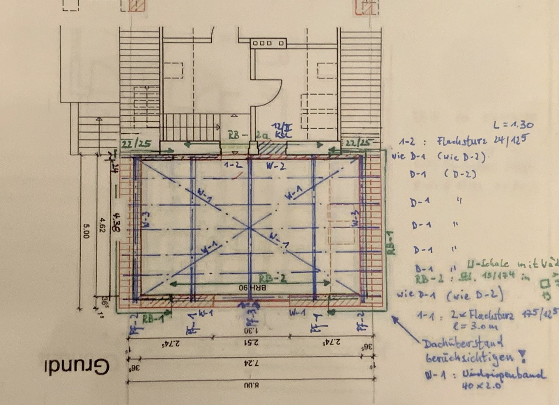

    nächste doofe Frage zu den Mittelfetten.
    Da diese nicht auf einem giebelumlaufende
    Ringanker liegen, sondern nur auf einem Betonbalken im Porenbeton, stellt sich die Frage nach Schubkräften falls sich die 20x26 Pfette längt durch Feuchtigkeit während def Bauphase. Wenn ich die mit dem „Ringbalken“ verbolze, müsste der Porenbeton ja die seitlichen Kräfte aufnehmen. Unverbolzt wird er ja von Sparren und Balken der Zwischendecke gehalten und könnte arbeiten. Die Pfetten sind imprägniert und mit Ölfarbe gestrichen. Tut sich da überhaupt was und ich kann sie bedenkenlos festschrauben?

    Danke für die Antwort. Es ging aber nicht um die Stabilität des Pfettendaches sondern um die Belastung des Giebels durch Längenänderung der Mittel und dann der Firstpfette. Die Fußpfette ist fest auf dem Ringanker verbolzt und kann nicht auseinanderdrücken. Kehlbalken und Rispenband sind auch klar. Die Frage ist ob Mittel und Firstpfetten im Giebel verbolzt werden. Es geht nicht um die Kräfte des Daches selber, sonder um Schub durch Längenänderung der Pfetten. Oder ist das so minimal, dass der Porenbetongiebel das wegsteckt auch ohne umlaufenden Ringanker?
  9. SIL
    9.115
    3.332

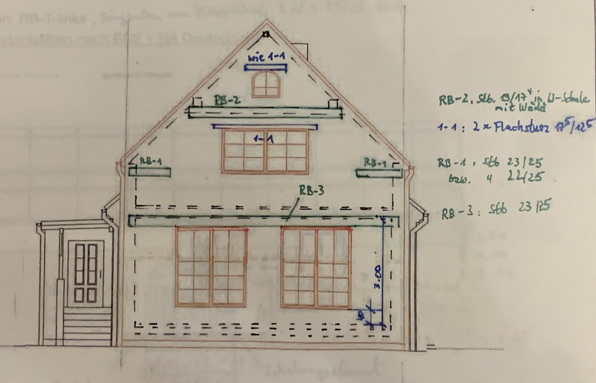

    Nein , werden sie nicht.
    Wenn deine Pfetten auskragend sind , auch da werden sie nicht mit der Giebelwand verbolzt / verankert ( Gleitlager ) , wenn sie bündig bzw rückspringend sind wird ein 'Gleitlager' hergestellt , bei innerhalb der AW bleibt am Kopf etwas Luft , kannst MiWo einstellen , bündig ist die ungünstigste Variante hier wäre zu überlegen ob ein minimaler Rückschnitt besser wäre.
    Deine Sparren ( die letzen ) liegen je nach Ausführung knapp hinter oder vor AW oder beides , ansonsten gibt es auch voll gesattelte Sparren direkt auf dem MW zentrisch.
    Deine Putzanschlüsse sind auch entsprechend mit Kombriband oder Kellenschnitt mit Verfugung herzustellen.
    Ob deine Firstpfette Stützen benötigt oder Kehlbalken oder Sprengwerk ist hier nicht ersichtlich, da wir dein Dach oder deine Konstruktion nicht kennen ist ggf die Firstpfette lagesicher auszuführen, hier empfiehlt sich ein passendes U Profil welches gespindelt wird ( 2x im Raum ) und das Profil wird mit dem Auflager vermörtelt ( entsprechende MW Stärke ist natürlich Vorraussetzung)

    Schlaue Sachen von @SIL
    Genauso hätte ich es nach Gefühl auch gebaut.
    Der Dachstuhl als einzelnes verwindungssteifes Bauteil, dass seine horizontalen Kräfte über die Fußpfette in den Ringanker und die Mittel und Firstpfetten über Ringbalken in den Giebel übertragen. Die Fußpfetten können horizontale Kräfte in den Ringanker geben und halt den Dachstuhl am Haus. Dank Gleitlager können eventuelle H-Kräfte die Giebel nicht beschädigen.

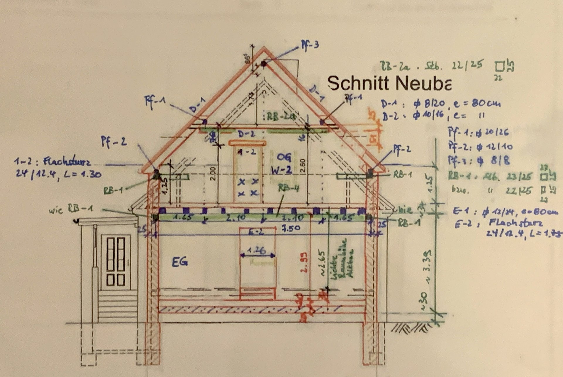

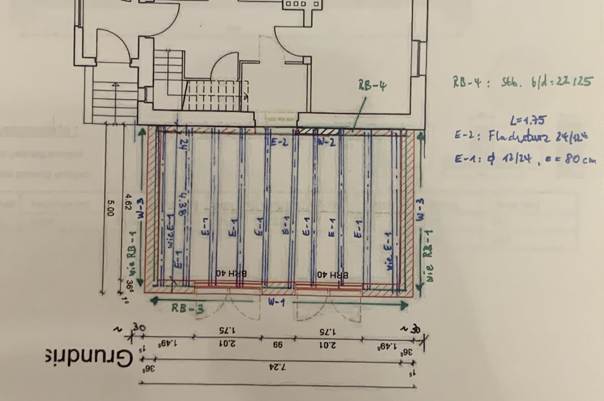

    Kann ich morgen liefern. Aber meine Statik kennst Du doch, oder? Ist die lustige „Handskizze“ vom Statiker.

    Oben war nur ein Teil, aber die kannst ja selber lesen U-Schalen und Stürze im Giebel , was mir immer noch nicht so klar ist ...baust du um oder Sanierung oder neuer Dachstuhl oder neue Deckung oder bezieht sich dies auf 'Neubau' ?

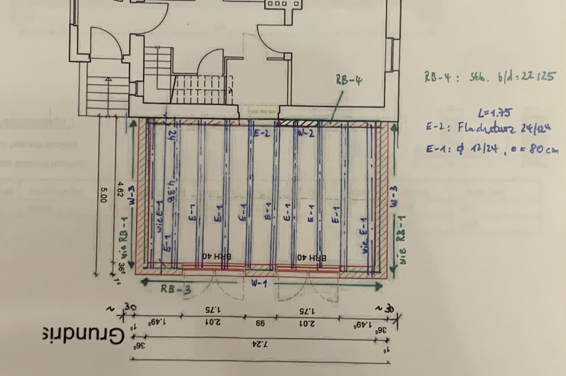

    Das ist ein komplett neuer Anbau. Allerdings mit vier Wänden, da wir nicht in großartig in die Struktur des Altbaus von 1948 eingreifen wollten.
