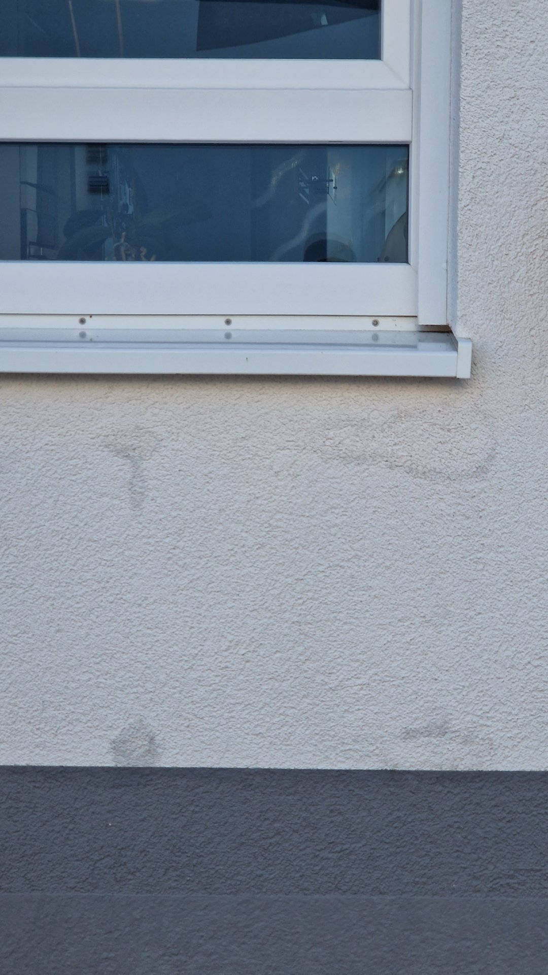

    Hallo Community,

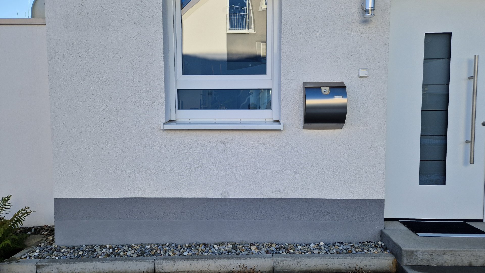

    wir haben ein Neubau vor 5 Jahren gekauft und bereits nach zwei Jahren einen leichten, kleinen Fleck auf der Nordseite unter unserem Küchenfenster bemerkt und uns nichts weiter dabei gedacht. Im Sommer ist der Fleck dann auch verschwunden. Leider wurde das mit den Jahren aber über jeden Winter immer schlimmer und schlimmer und die Flecken sind mehr und intensiver geworden. Den aktuellen Stand Ende 2023 seht Ihr hier:
    Bisher hat uns Niemand wirklich sagen können was das für Flecken sind und was die Ursache sein könnte.
    Wir glauben es sind sowas wie Alegenflecken, da diese im Sommer weniger sichtbar sind und in den feuchten Jahreszeiten größer und deutlicher ausfallen.
    Auch sind in der Küche im Innenraum an dieser Stelle weder aufputz noch in der Wand irgendwelche Leitungen verbaut. Einzig steht an dieser Stelle in der Küche unsere Spülmaschine, die wir hauptsächlich Abends/Nachts laufen lassen. Hinter/unter der Spülmaschine ist es komplett trocken.
    Der Wandaufbau ist 15 cm Kalksandstein und ca. 22 cm Styropordämmung.
    Hat einer hier eine Idee was die Ursache sein könnte und wie man diese Flecken loswird?
    Vielen Dank Euch für die Hilfe.

    Ursache der Schäden ist mit großer Wahrscheinlichkeit eine nicht regendichte Fensterbank!
    Die aufgeschobenen Fensterbankendstücken haben offenbar im hinteren Eck unter den Rolladenführungsschienen keine Dichtungen und es wurde als Alternative offenbar auch keine zweite Dichtungsebene (Folienwanne) unter den Fensterbänken angeordnet.
    Wenn ihr die Gewährleistung ablaufen lasst, ohne dass der BT/GU den Mangel schriftlich anerkennt und eine vollständige Mängelbeseitigung zusagt, dann habt ihr die Arschkarte. Also wenn der BT weiterhin nicht reagiert schreibt unter die Nächste Mängelanzeige eine Fristsetzung zur Augenscheinnahme und eine Nachfrist zur Mängelbeseitigung (Einschreiben mit Rückschein) und schreibt dem BT auch gleich, dass ihr bei fruchtlosem Verstreichen beider Fristen ein selbständiges Beweisverfahren bei Gericht beantragt werdet, um den Ablauf der Gewährleistung zu hemmen und den Mangel gerichtsfest dokumentieren zu lassen.

    Bist Du sicher? Warum dann nicht nur ein (großer) Fleck in der Ecke? Warum vier Flecken - könnten Stellen von Dämmstoffdübeln sein?

    Nein, sicher bin ich mir nicht. Wir hatten schon die Überlegung, dass es hier wegen der Spülmaschine in der Küche an der Wand innen wärmer wird und daher vlt. an den Dämmstoffdübeln ein Wärmebrücke vorliegt und die Fassade hier wärmer ist als die Außenluft, sodass Wasser hier außen kondensiert und sich Algen bilden. Ob das aber bei 15cm KS Wand sein kann, wissen wir nicht...

    Je häufiger ich die Fotos ansehe desto sicherer bin ich mir, dass es an der rechten Ecke der Fensterbank reinläuft und sich dann in einer Horizontalfuge der WDVS-Dämmung (ca. 25 cm unter der Fensterbank waagerecht verteilt und in 2 Vertikalfugen nach unten läuft um dort bei den T-Stößen unten vorne Flecken zu bilden. Ich glaube da nicht an Dübel als Ursache.

    Das ergibt so keinen Sinn. Damit da Kondensation auftritt müsste die Fassade kälter sein als die Luft.

    Soso - Küchenfenster
    Also wenn überhaupt Kondensat die Ursache sein sollte, dann nur in Verbindung Zugerscheinungen in Elt-Leerrohren oder mit einem ganz undichten Fenstereinbau so dass feuchtwarme Küchenluft bis nach draußen in die Dämmebene strömen kann und dort bei winterlichen Au8ßenteperaturen kondensiert.
    Kondensat von außen macht jedenfalls keine solchen scharf beränderten Wasserflecken. Diese sind typisch für größere Mengen flüssigen Wassers.

    für mich siehr das nach oberflächiger Verschmutzung aus

    :mega_lol:Das war vermutlich auch die heimliche Begründung und Ausrede des Bauträgers, weshalb er auf die Mängelanzeige nicht reagiert hat.:mega_lol:
    Als Putzer sollte man solche Wasserflecken infolge rückwärtiger Durchfeuchtung eines WDVS-Putzes schon mal gesehen haben und erkennen können.

    Hallo BaUT, vielen Dank für die gute Erklärung! Ich mache mich nun auf die Suche nach einem Fensterbauer der mir helfen kann. Was kann ich aber in der Zwischenzeit machen und mehr Wassereintritt in die Fassade an dieser Stelle zu verhindern? Kann ich die rechte Ecke der Fensterbank vlt. mit einer Plastikfolie provisorisch abkleben sodass kein Regen in die Ecke ran kommt?
  20. BaUT
    6.824
    4.144
    Bau-Ing.
    Mach mal bitte ein paar Detailfotos
    1. Foto wo man in die untere Ecke der Fensterbank unter der Rollladenführungsschiene reingucken kann.
    2. Foto von der Fuge zwischen Rollladenschiene und Leibungsputz.
    3. Foto von der Fuge zwischen Rollladenführungsschiene und seitlichem Blendrahmenprofil des Fensters.
    Vielleicht bringt das (für mich) weitere Erkenntnisse und grenzt (für dich) den Sanierungsaufwand etwas ein.
