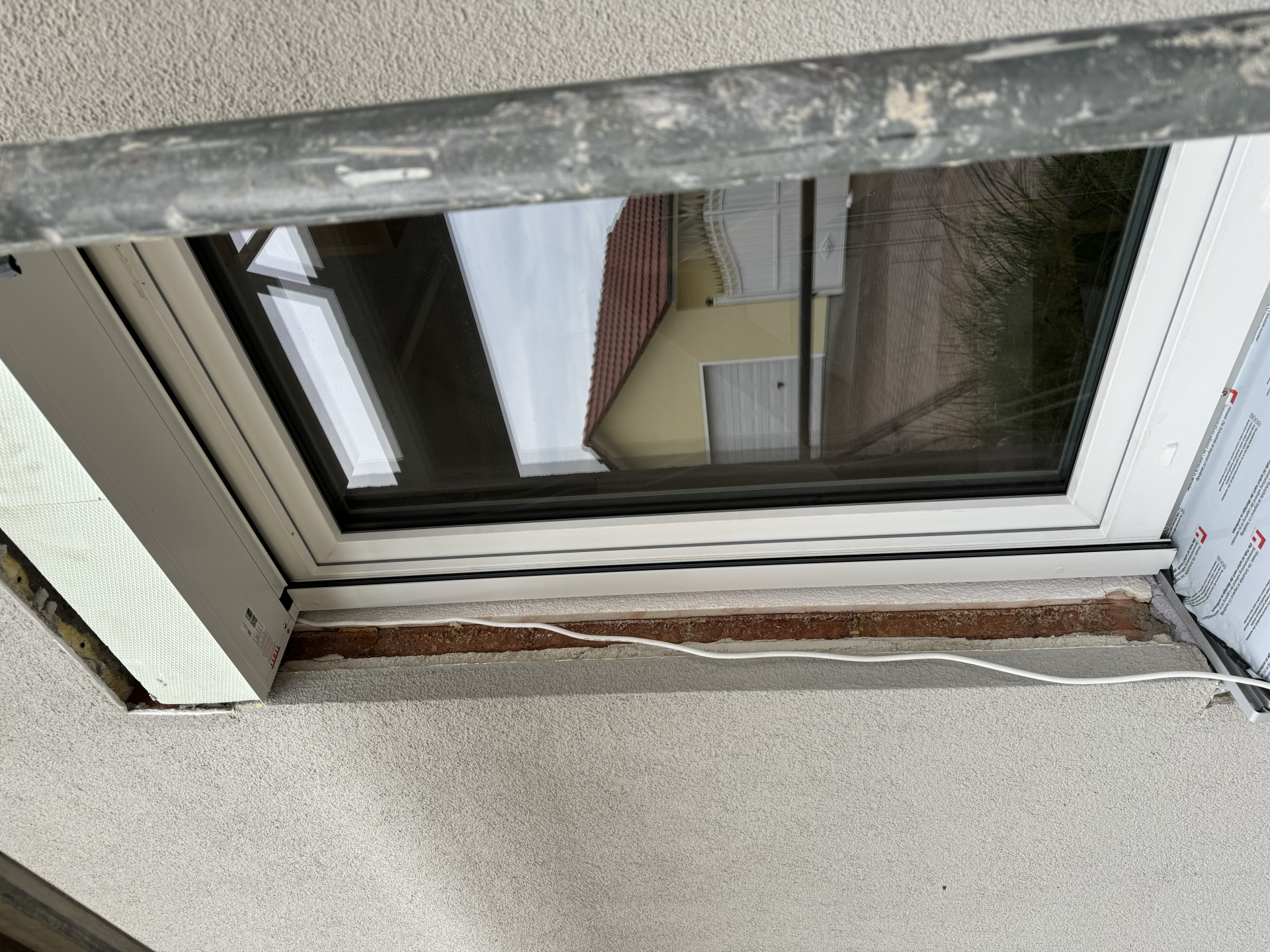

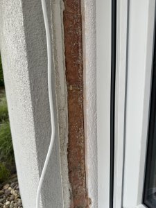

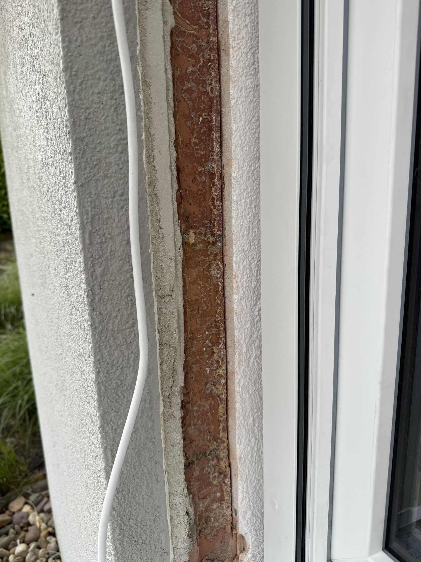

  3. #3 HillHouseFamily, 03.05.2024
    HillHouseFamily
    HillHouseFamily
    16.06.2019
    Danke für die schnelle Antwort. Wir haben 36er Außenwände aus Poroton und aktuell keine Pläne eine Dämmung vorzunehmen.
    Die Fenster (siehe Foto, von außen fotografiert) sollen noch glatt verputzt werden. Dabei soll wohl die genannte Folie verklebt und eingeputzt werden. Aber kann das richtig sein? Wenn man jetzt die Schenkel verputzt würde doch der Außenputz mit dem Innenputz/Strukturputz eine Verbindung eingehen. Was nützt dann noch eine Folie? Für die Luftdichtigkeit könnte es helfen, aber auch um Feuchtigkeit abzuhalten?
  4. #4 Fabian Weber, 04.05.2024
    13.705
    5.223
    Davon von Bild wäre mal nett. Warum hat man sich für einen solchen Rolladen entschieden?
    Beim Fenstertausch kommt es regelmäßig zu Missverständnissen, denn das Abschlagen von Putz etc. macht der Fensterbauer eigentlich nicht.
    Dafür muss man halt noch eine weitere Firma beauftragen.
    Wenn die innere und die äußere Folie noch geklebt werden, dann passt das aber noch. Dafür muss aber meiner Meinung nach das Fensterbrett außen nochmal ab.
    Gibt’s auch Fotos von Innen (Fensterbank, Rolladen usw)?

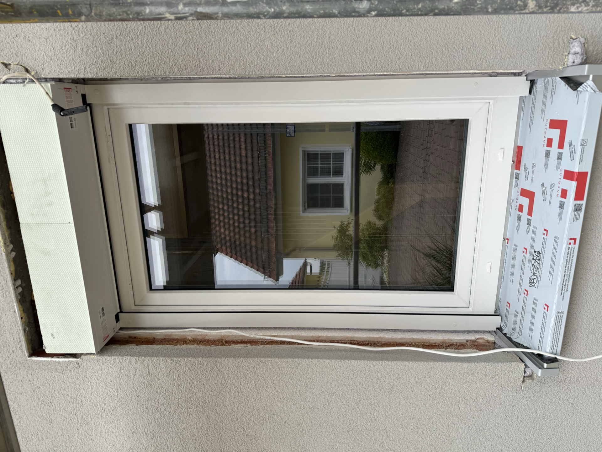

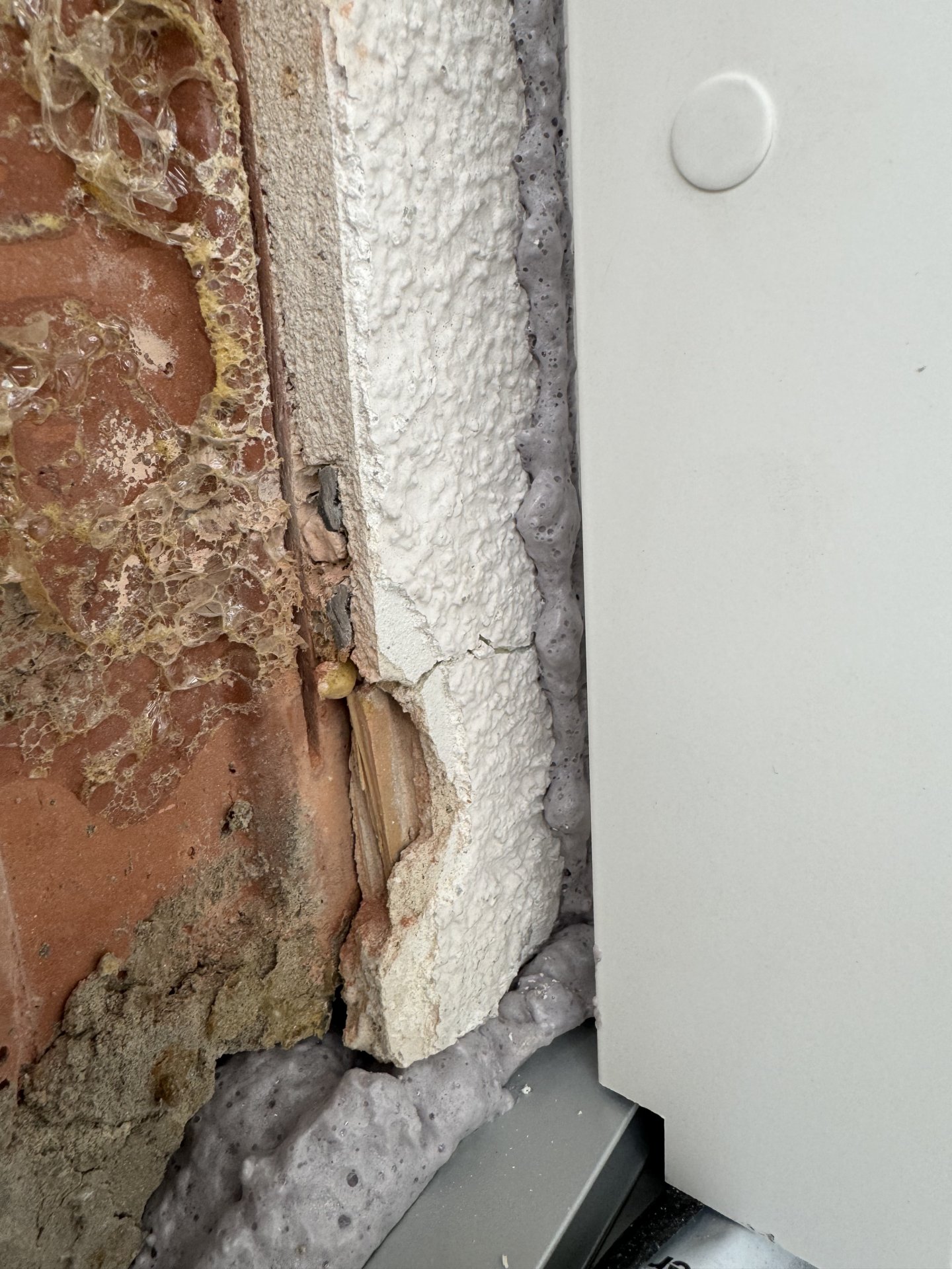

  7. #7 HillHouseFamily, 04.05.2024
    HillHouseFamily
    HillHouseFamily
    16.06.2019
    Hier sind Bilder vom kompletten Fenster mitsamt des Rolladens. Für mich stellen sich vor allem die folgenden Fragen:
    1. Sollte man besser die Fenster wieder rausholen, den Putz bis zum Mauerwerk abklopfen und dann erneut einbauen?
    2. Oder ist es kein Problem, dass die Fenster auf dem Innenputz/Strukturputz aufstehen, der von innen nach außen durchgeht. Sobald alles verputzt und noch mit Folie verklebt ist, wird es so trotzdem dicht?
    Danke schon mal im Voraus.

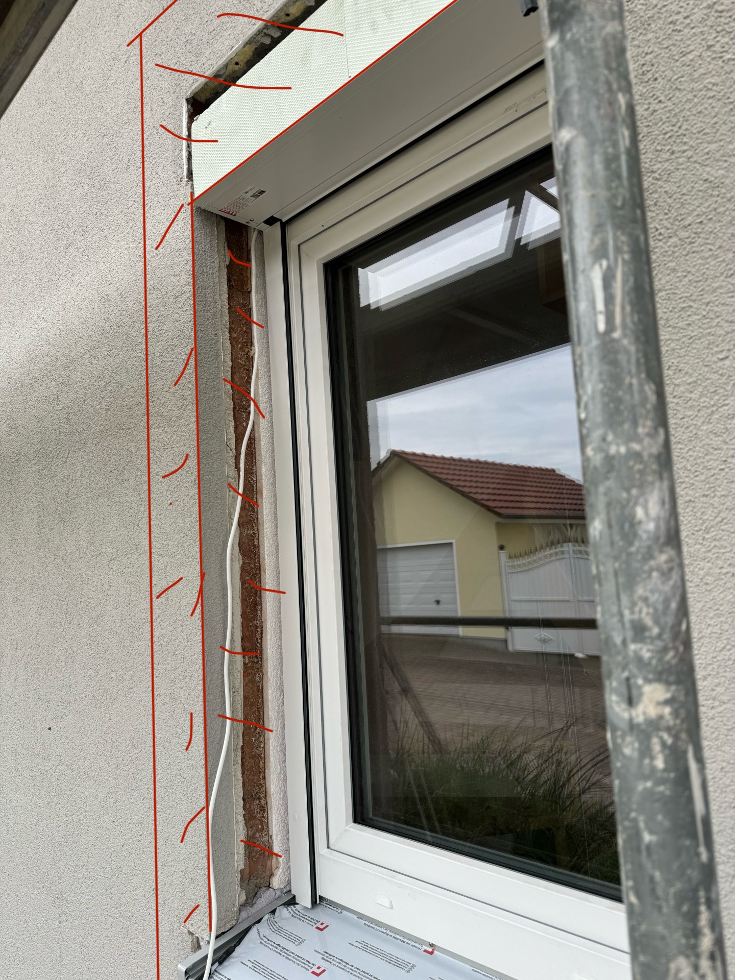

  8. #8 Fabian Weber, 04.05.2024
    13.705
    5.223
    Also das ist ja ein überputzbarer Rolladenkasten, das heißt, dass hier ja der Außenputz rund um das Fenster neu gemacht werden muss (siehe Bild). IMG_0390.jpeg Ich würde vor dem Kleben der Folie außen noch den alten Innenputz abschlagen. Dafür muss aber nicht das Fenster wieder raus.
  9. #9 HillHouseFamily, 04.05.2024
    HillHouseFamily
    HillHouseFamily
    16.06.2019
    Danke Herr Weber für Ihre Einschätzung. Genau, die komplette Seite des Hauses wird in dem Zuge neu verputzt. Damit sollte es passen. Das beruhigt mich sehr. Ein schönes WE!
