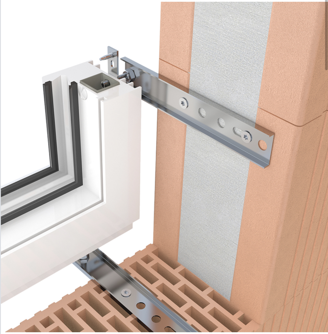

    Wir haben aktuell das Problem dass unser Fensterbauer sich weigert die Fenster in unserem Neubau einzubauen. Wir haben mit Poroton gebaut ohne Laibungssteine, teilweise sind die offenen geschnittenen Ziegel an den Laibungen(natürlich mit Glattstrich).
    Bauleiter sagt ist kein Problem, Fensterbauer sagt er baut so die Fenster nicht ein oder gibt keine Gewährleistung. Umfragen unter Bekannten haben ergeben dass es eigentlich so gut wie immer ohne Laibungssteine gemacht wird. Hat jemand Erfahrungen hierzu?

    Können Sie eine Foto einstellen?
    Diesen Fensterbauer würde ich gerne nehmen! Er hat Ahnung von seinem Gewerk!

    Natürlich kann ich in jedem Ziegel ein Fenster befestigen, aber ob die Lasten dann anstänig in das Mauerwerk übertragen werden können, ohne dass die Fensterbefestiger dabei anfangen zu wackeln ist eine andere Baustelle.
    Lass dir vom Bauleiter die Freigabe des Ziegelherstellers für eine geprüfte und somit zugelassene Schraube für die vor Ort gegebene Situation geben, dann macht es auch dein Fensterbauer sicherlich gerne.

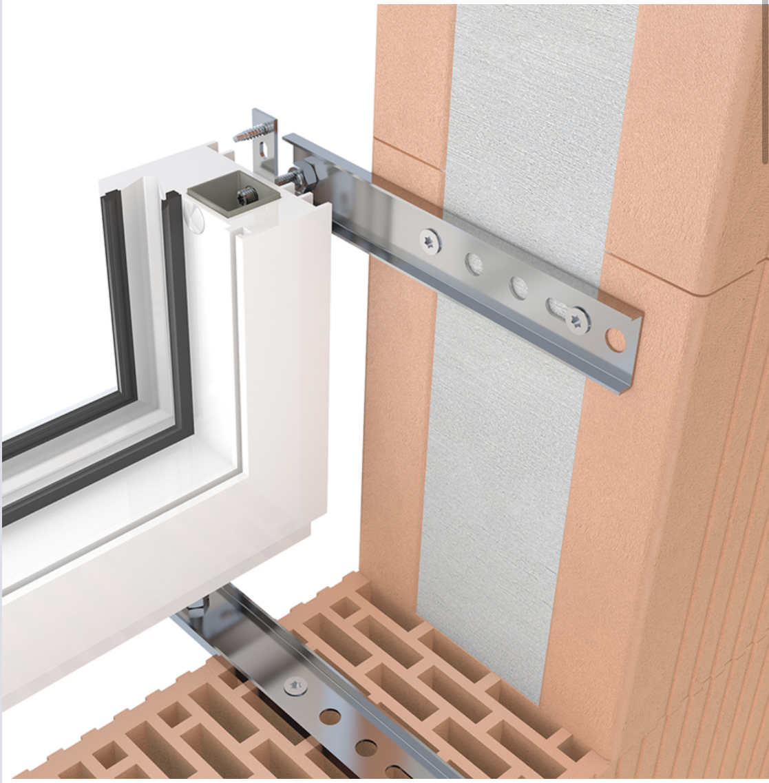

    Man kann die Fenster mit Statikanker Fachgerecht Montieren. Kostet halt mehr aber dafür sind die Fenster Bombenfest montiert…

    Was ist denn das für ein Stein? Ein T-7 oder T-8 ungefüllt?
    Habt ihr auch bodentiefe Fenster im OG die absturzsicher befestigt sein müssen?

    Die Mauer hätten die Schnittkante nicht zu Fenster machen müssen.
    Für Stabile Fenstermontage sind weitere Maßnahmen erforderlich

    Es ist ein umgefüllter Thermoplan S8. Ja wir haben oben zwei Fenster die absturzsicher sein müssen. Ja er hat schriftlich alle Bedenken angemeldet. Und ja der Bauleiter kümmert sich darum, aber es gibt keinen Vertrag da die Fenster blöderweise das Einzige Gewerk ist was wir selbst vergeben haben. Der Bauleiter möchte es nun eben eine andere Firma machen lassen, und vom ersten quasi nur die Fenster abkaufen.

    Er schreibt, da keine Laibungssteine verwendet wurden wäre eine ordnungsgemäße Befestigung der Fenster nicht sichergestellt. Zudem gäbe es keine geprüfte Befestigungstechnik die zugelassen wäre wenn der Stein mit der geschnittenen Seite nach außen verbaut wäre.

    Er hat lediglich eine Info von Juwö dem Steinhersteller angehängt mit Ausführungsdetails. Da ist abgebildet wie Laibungen aussehen sollen. Offene Kanten dürfen nicht sein sagt der Hersteller. Ansonsten bezieht er sich auf nichts.

    Das ist tatsächlich ein Problem wenn die Standardbefestigung verwendet wird , einen Laibungsstein sehe ich aber nicht zwingend , schöner wäre , wenn schon geschnitten wird das Doppelstege ( vom Stein ) zur Öffnung sind.
    Alternativ nimm Yilmaz seinen Vorschlag die Befestigung kostet halt etwas mehr
