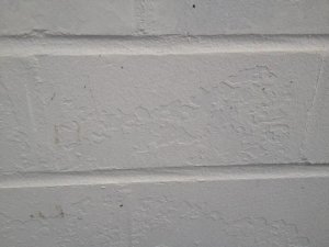

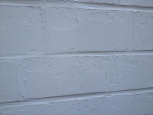

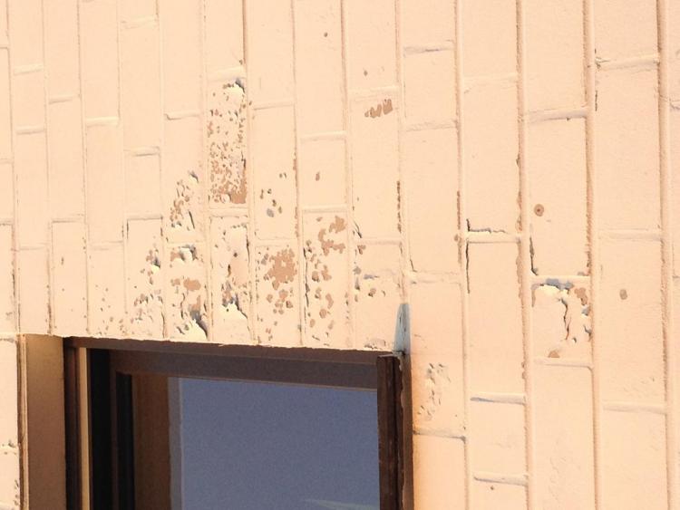

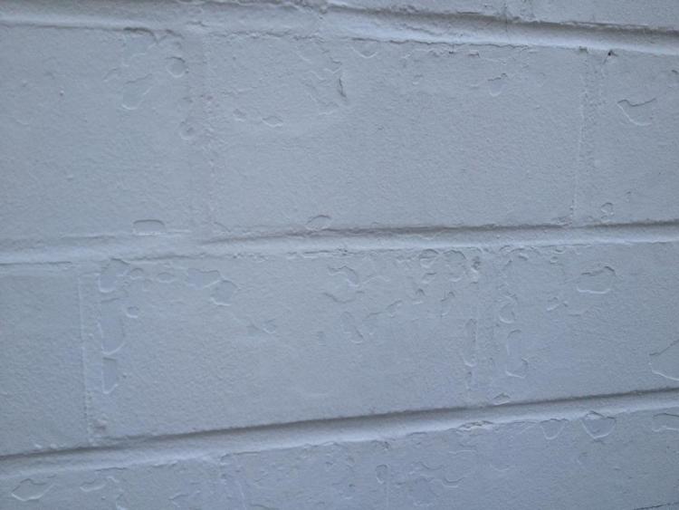

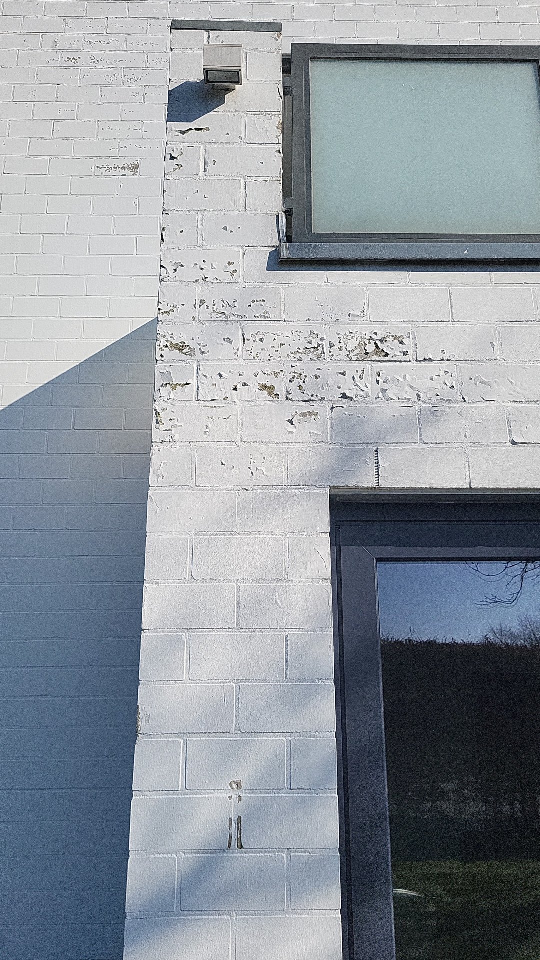

    Liebe Gemeinde,
    aufgrund diverser Feuchtigkeitsschäden (Regenrinne undicht...) hat der Anstrich unserer Kalksandsteinfassade stellenweise arg gelitten.
    Durch die aus dem Stein austretene Feuchtigkeit bzw. an der Fassade ablaufendem Regenwasser ist an vielen Stellen die Farbe abgeplatzt: Siehe Bilder!
    Nun steht neben der Regenrinnenerneuerung auch ein neuer Fassadenanspruch auf der Agenda.
    Dabei wollen wir die Sünden der Vergangenheit ("provisorisch drüberstreichen") beseitigen und neue vermeiden. Hierzu müssen wir bei den betroffenen Steinen eine glatte Oberfläche herstellen.
    Ich bitte Euch um Rat: Wie können wir Steine, an denen die Farbe stellenweise abgeplatzt ist, gänzlich von Farbe befreien?
    Aus der Vergangenheit weiß ich: Spachteln geht nicht... Arbeiten mit Schleifgeräten greift auch die Substanz des Steins an, was es also nur verschlimmbessert...
    Was habt Ihr für Tipps für uns???
    Herzlichen Dank im voraus!
    Carlo

    Ich würde mal die alte Tante "Google" fragen! Stichwort: "Farbentfernung - Alte Farbe professionell entfernen lassen"

    sandstrahlen, schonend natürlich? ähnlich wie bei Grafitti-Entfernung...

    Hallo Carlo95,
    konntest Du dein damaliges Problem lösen?
    Stehe nämlich auch fast zehn Jahre später vor dem gleichen Problem und konnte im Netz bisher keine passende Lösung finden. Mit einer Trockeneisreinigung sollte es klappen, aber das kann man privat ja nicht eigenständig durchführen.

    Wenn kein Schleifen gewünscht ist, gibt es nur Fachbetriebe für Trockeneis, BiCarbonat und Sandstrahlen.

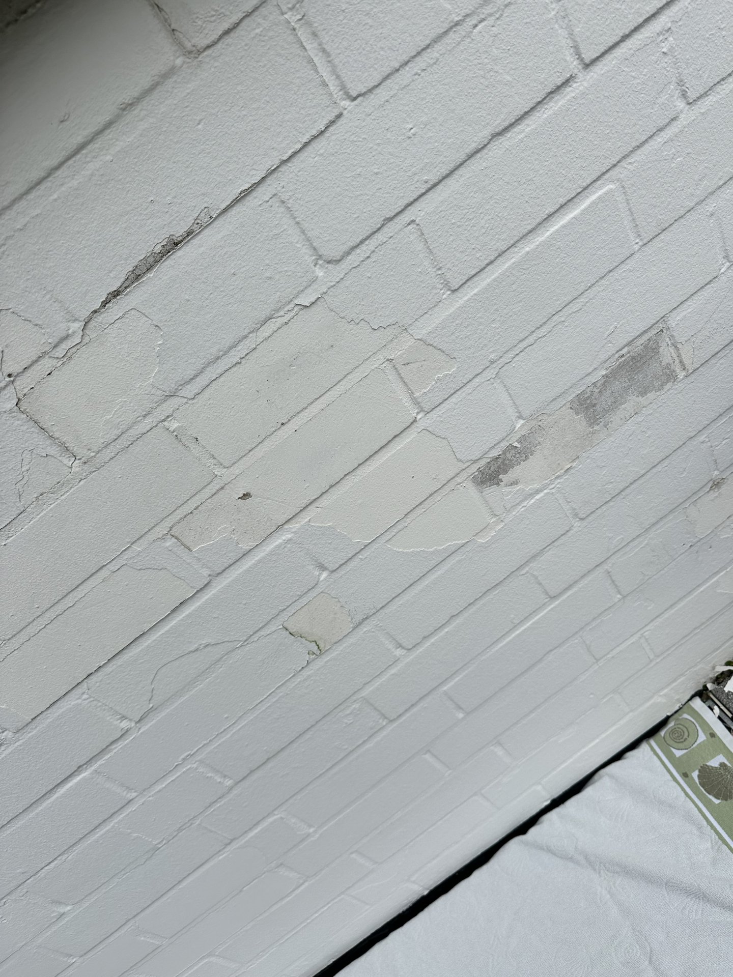

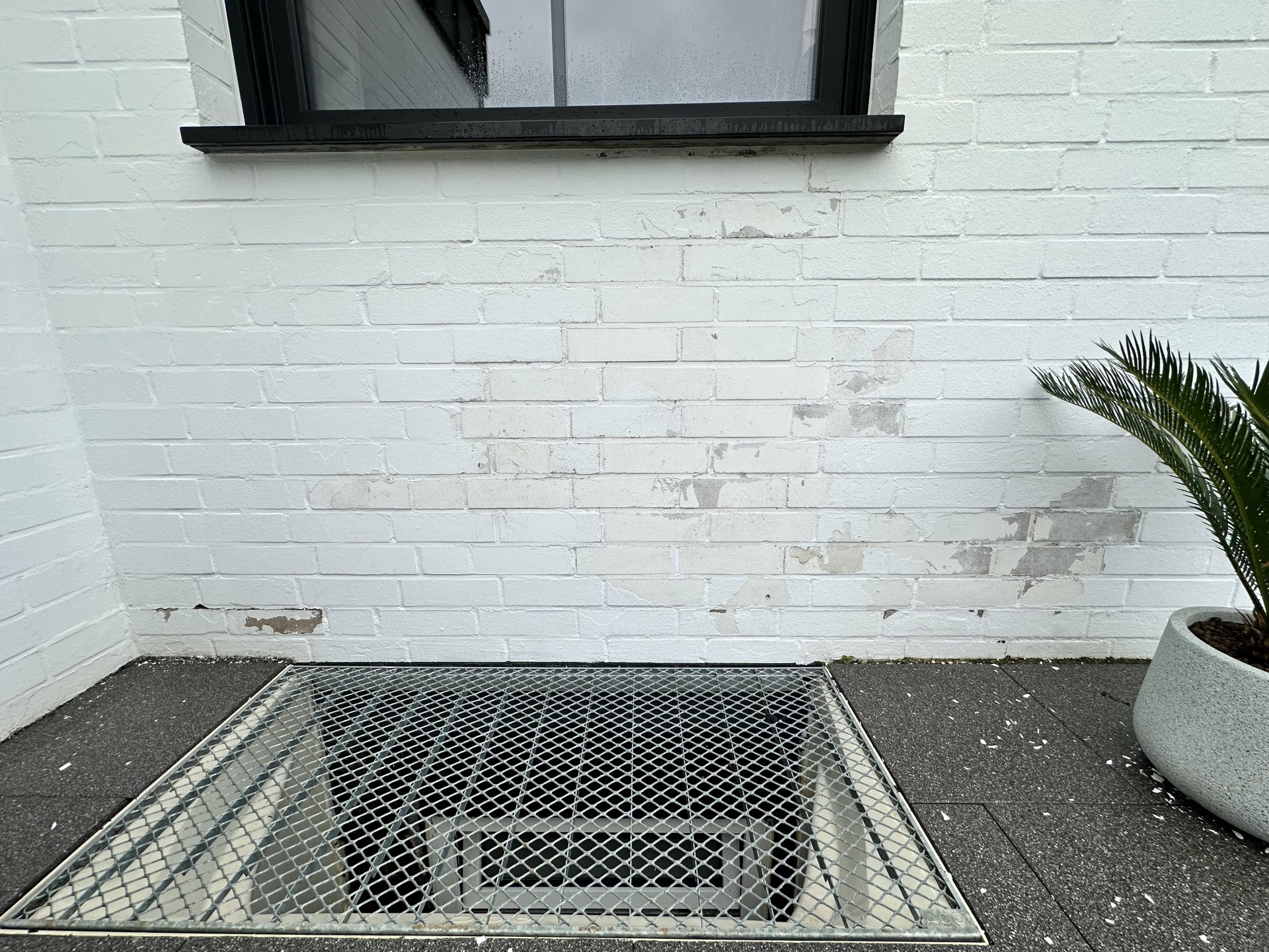

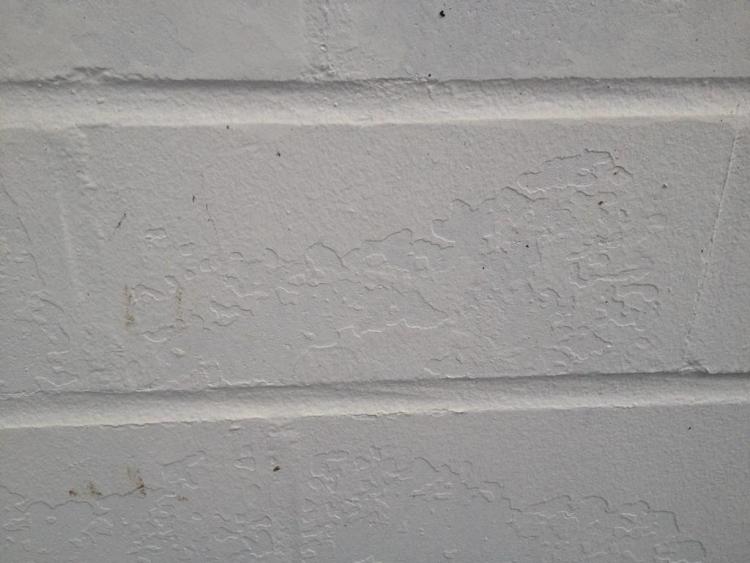

    Hallo. Wir haben leider das gleiche Problem, die Farbe auf der Kalksandsteinfassade blättert auch komplett ab (wurde 2022 komplett noch gestrichen). Hat jemand eine Ahnung wie so was passieren kann? Lg
  7. BaUT
    6.868
    4.175
    Bau-Ing.
    Mein erster Gedanke:
    Die gesamte Außenwand ist deutlich dampfdiffusionsoffener als die außen aufgebrachte Farbe.
