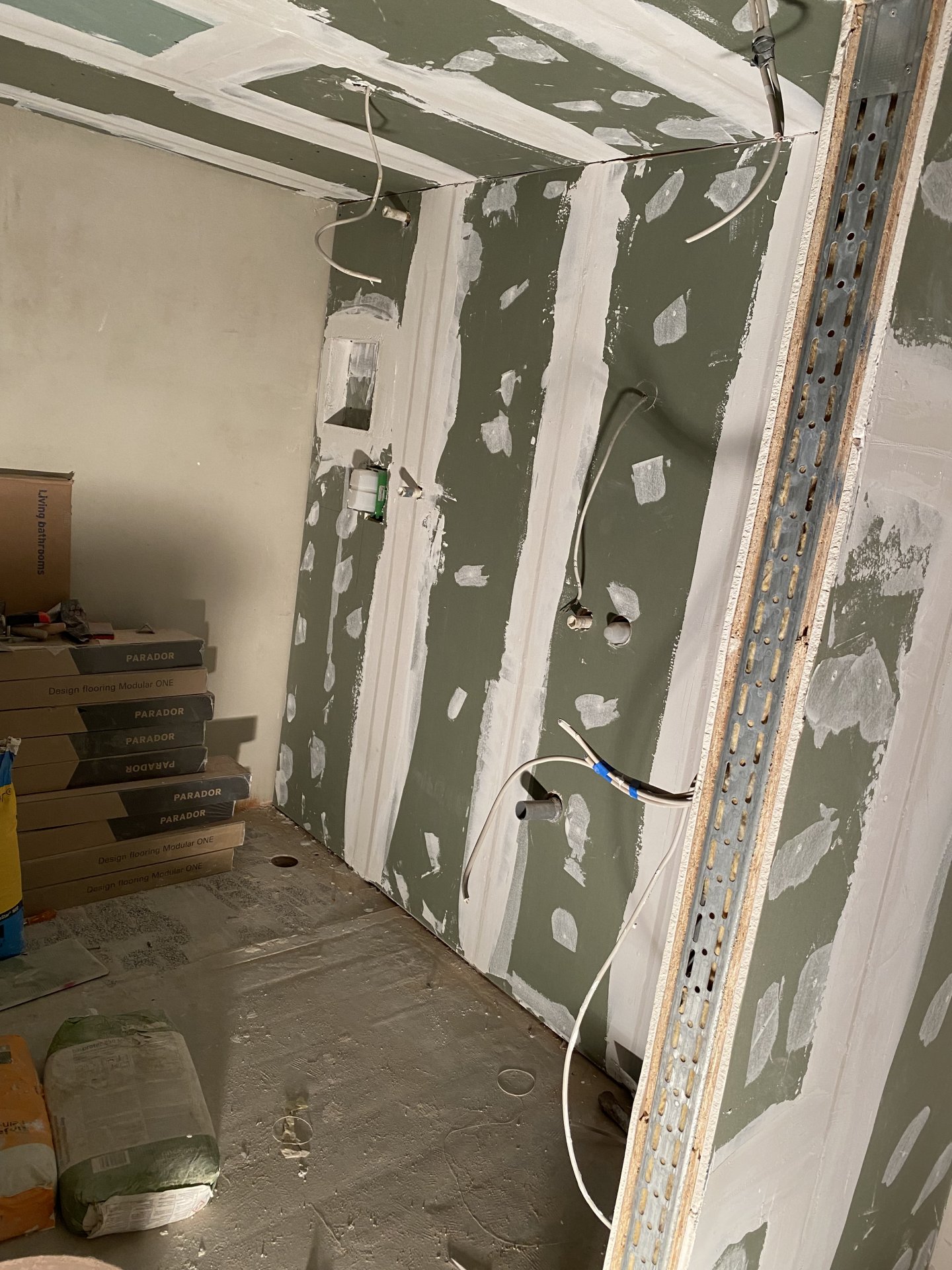

    Moin ,ich modernisiere gerade mein Badezimmer(Bodenheizung,Unterputz- Duscharmatur/Toilettenkasten/Wasserhahn und Ansicht ein Fugenloses Badezimmer) . Dafür habe ich eine Trockenbau wand aufgestellt aus Osb- und Regibs Platten. Dabei habe ich auch die Feuchtraum Regipsplatten genommen aber ….. Gestern war mein Schwager bei mir, und hat sich das angeguckt und meinte dass ich alles wieder abreißen könnte weil ich nicht die grüne Spachtelmasse für den Feuchtraum benutzt habe. Ist das wirklich so schlimm ?Könnte ich nicht anstatt das ich es abreiße, die grüne Spachtel masse noch auf die weiße machen? Wie gesagt darauf würde dann noch dann „Microzement „kommen. Würde mich über jeden Tipp und Hilfe freuen . Danke im Voraus. IMG_1099.jpeg

    Mach dir keine Sorgen - da passiert nichts.
    Wichtiger im Bad ist ein guter Abluftventilator. Dann wirst du dort auch nie lange eine nennenswert hohe Luftfeuchte haben die Gips schaden kann.
    Noch ein paar Tips: kommen Fliesen auf die Wand darf die - um Haftungsprobleme zu vermeiden - weder gemalt noch mit Dispersionsfeinspachtel gespachtelt sein. Nur Gipsspachtel. Und vor dem Fliesen bzw Flächendichtung auftragen alles mit einem leicht feuchten Schwamm staubfrei wischen.
    Und überlege dir in welchen Bereichen eine Flächendichtung ran muss (z.B. Dusche). Knauf Flächendichtung mit den Dichtbändern, Ecken und Manschetten ist kein schlechtes System und gibts in jedem Baumarkt. Die Ecke am Boden würde ich rundherum mit Dichtband machen.
    Und die Türzargen vor der Montage auf der Unterseite auch mit Dichtmasse behandeln damit das Pressholz keine Chance bekommt Wasser aufzunehmen.

    die Spachtelmasse ist ok,
    der Mist den du gebaut hast, ist die OSB unter der GK Platte

    Ein Mythos. Da passiert null komma gar nichts.

    Kommt drauf an.
    Der Wandaufbau hat keine Zulassung. Im privaten egal, im Gewerblichen nicht.

    Bei uns im Norden wird sehr häufig mit OSB und GK beplankt. Die würden das nicht machen, wenn es nur Probleme geben würde. Ich habs selber auch bisher immer gemacht. Der Vorteil liegt in erster Linie darin, dass man einfach alles mit normalen Schrauben anbringen kann und die Wände klingen nicht so hohl. Stabiler ist es auch und man spart sich das spachteln der ersten Lage.

    Dass diese Wand stabiler sein soll, kann ich aus 52jähriger Erfahrung NICHT bestätigen, auch wenn es oft gemacht wird
