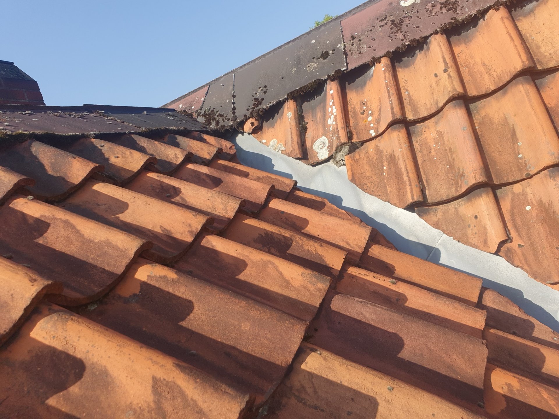

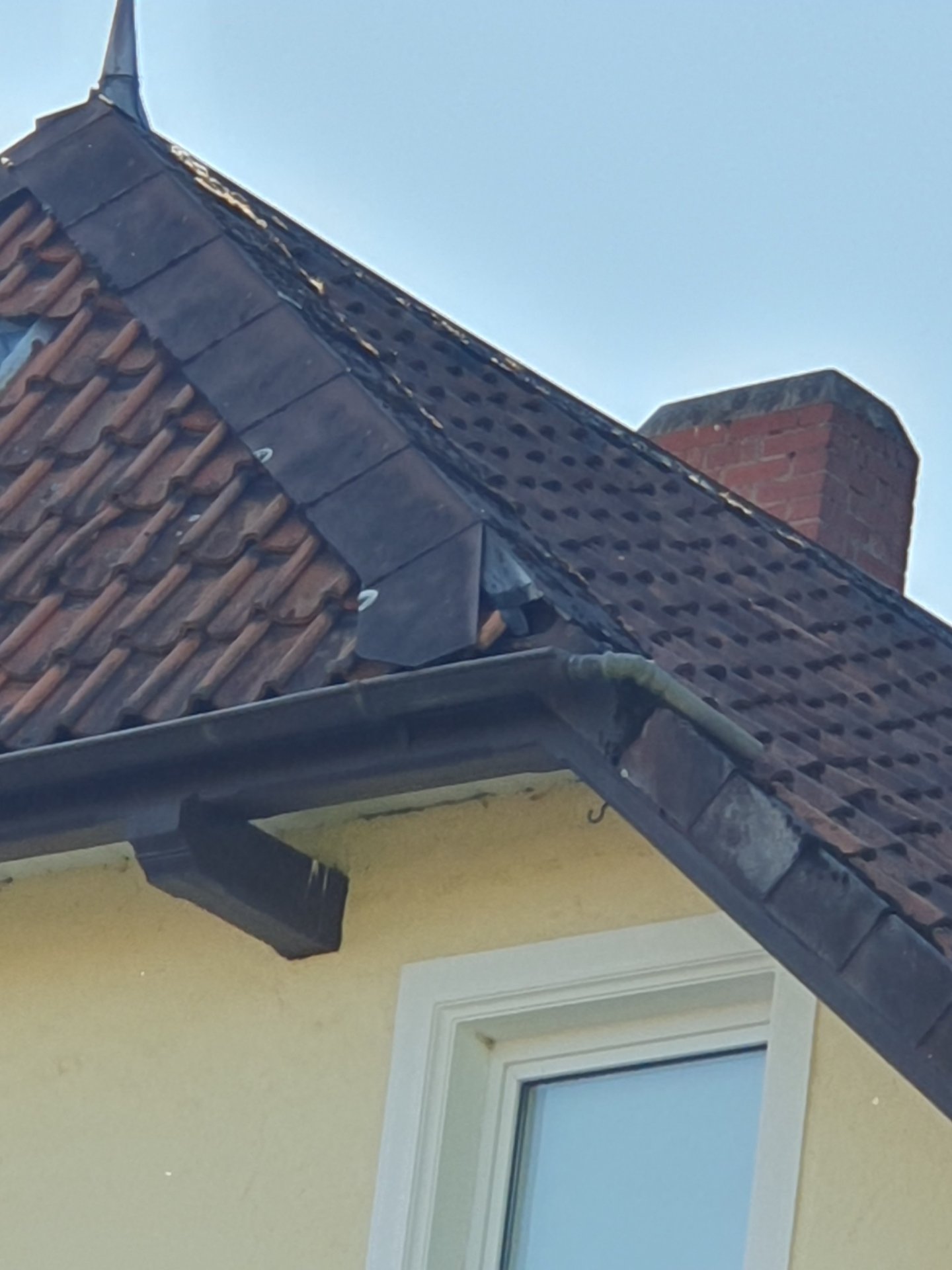

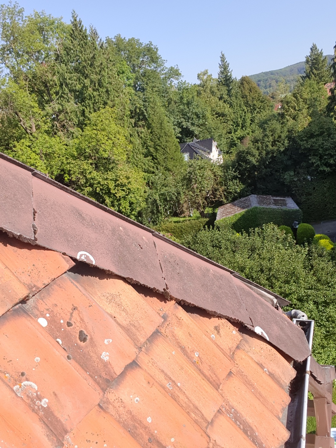

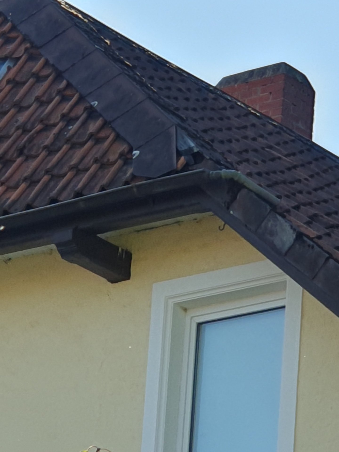

    mein Nachbar teilte mir heute mit, dass wir schon seit längerem ein Dachseitenwand verschoben ist. Grudnsätzlich mal ein paar Fragen an den neutralen Fachmann zur Substanzerhaltung:
    1.) Sieht erstmal so aus als ob es reinregnen könnte oder ist dies "nur" die Seitenverblendung? Kann man die vom Dachfenster hochschieben, wie lösst sich sowas und was macht der Dachdecker und wie kommt man da ran am drei-Stöckigen Altbau?

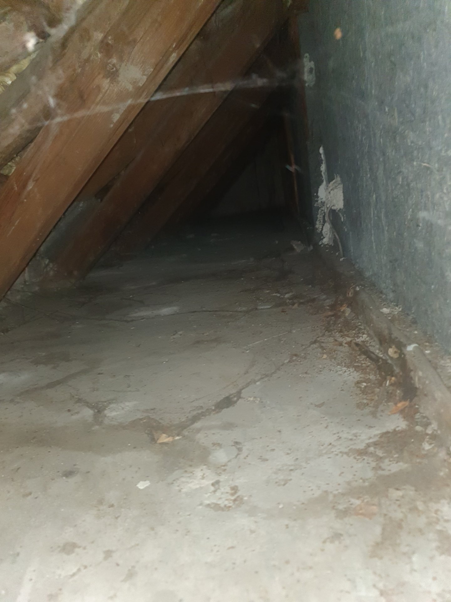

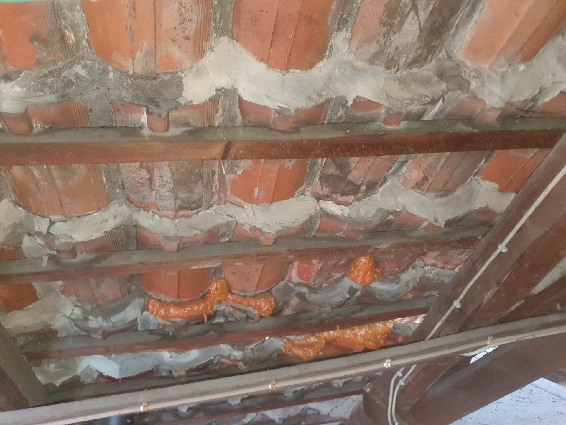

    2. Was mache ich mit den fehlenden Verschmierungen? Bauschaum? Wie seht es wohl unter den Dachwohnungsschrägen aus und hilft da Isoliermasse zum Reinpusten von oben. Wie in der Dachschräge zu sehen ist, trennen die Dachziegeln wohl nur OSB-Platten (90qm-Wohung mit 13tkwh/ p.a. Gasverbrauch)?

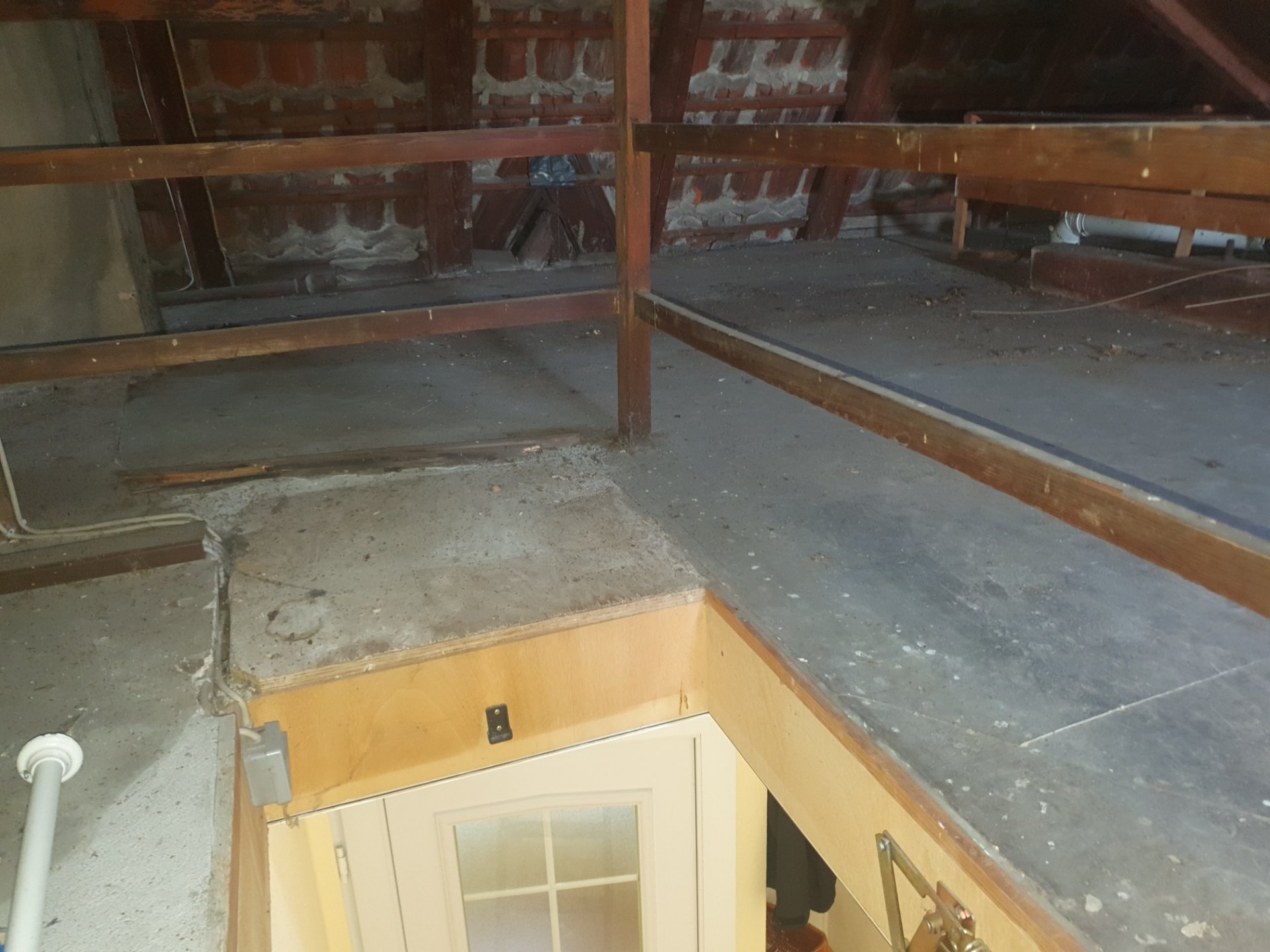

    3.) Was bringt eine Isolierung der Bodenplatten (s.Bild der ca. 30cm dicken Decke)

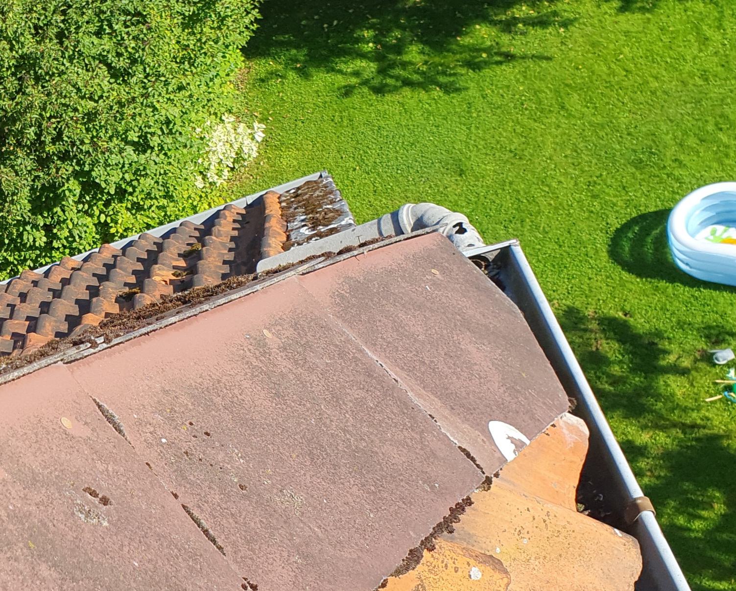

    4.) Wie reinigt man die Dachrinnen? Man kann ja das Haus dafür nicht einrüsten? Vom Dachfenster kommt man überall mit verlängerung hin. Staubsauger, Kratzerverlängerung?

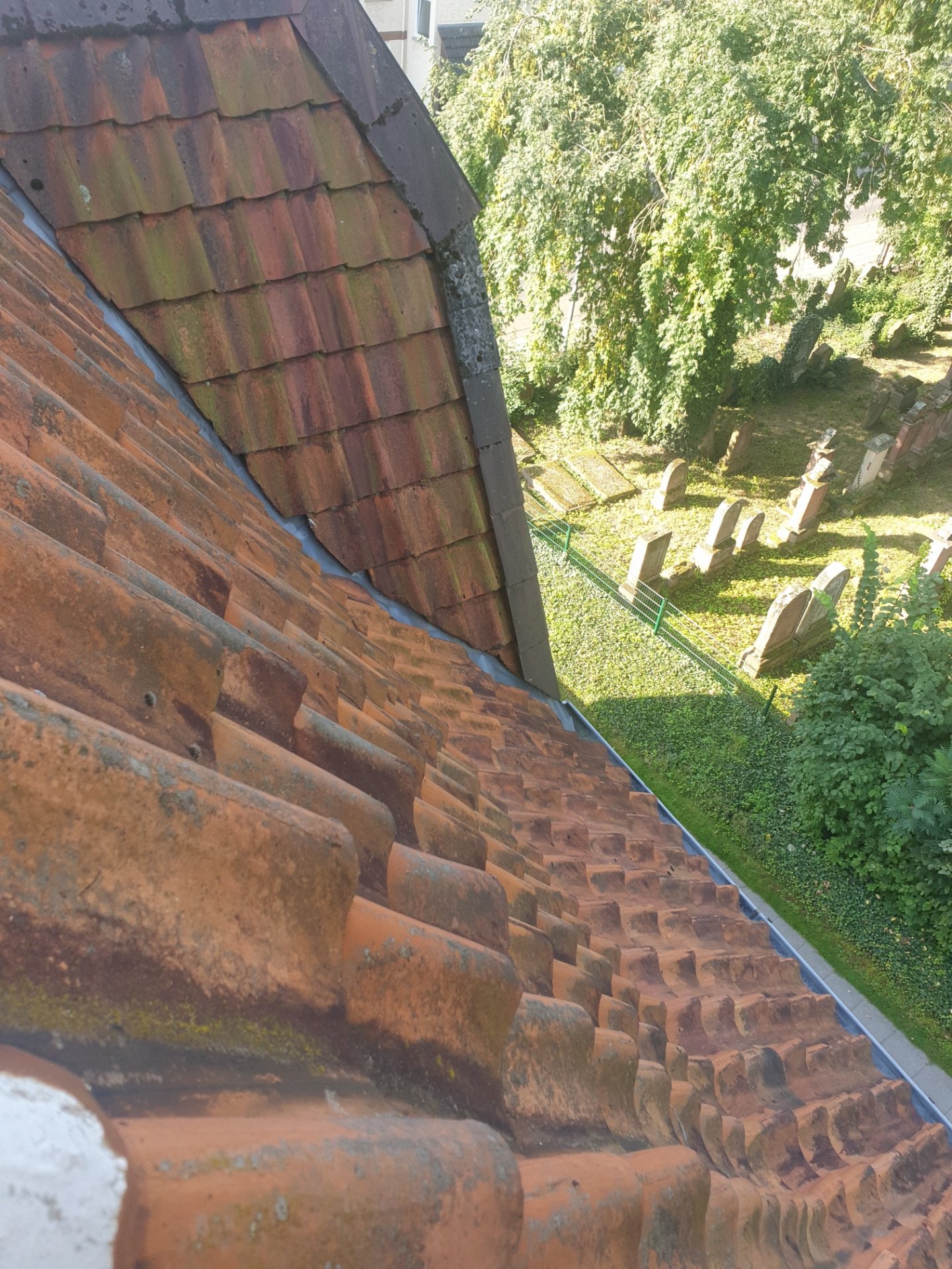

    Das Dach hat 300m² Fäche und ist verwickelt. Das neue ist zwar schon weg, aber muss das Dach neu und wie lange könnte es noch halten und wo sind die Schwachstellen. Eine Neueindeckung bringt ja auch nicht mehr Isolierdicke ohne dabei die ganze Wohnung dabei zu zerstören?

    Wie es da aussieht erfahren wir erst wenn irgendwer nachsieht und einfach nur Einblasdämmung „reinzupusten“ funktioniert in solchen Situationen regelmäßig nicht…

  3. #3 Fabian Weber, 10.09.2023
    13.620
    5.182
    Nach dem dritten Lesen und den Bildern meine ich zu verstehen was wohl gemeint sein könnte.
    Die verrutschte Verschalung (Schiefer ?) kann man reparieren, kein Thema. Auf den Fotos sieht es doch noch ganz gut aus. Die Dachrinne ist jedenfalls sauber, ist ja auch kein Baum in der Nähe zu sehen.
    Man erkennt ein paar kaputte Steine, die kann man ausbessern.
    Ob das Dach undicht ist, sagen Dir entweichen die Mieter der obersten Wohnung oder Du schaust halt selbst bei Regen mal nach.
    Ich würde da jährlich einen Dachdecker zur Kontrolle und Kleinreparatur kommen lassen, das kostet wahrscheinlich 1.000€ in Jahr. Dafür hält das wahrscheinlich noch Jahrzehnte.
    Und die oberste Geschossdecke sollte man schon dämmen, das ist mit einer Schüttung die ohne Dampfbremse auskommt auch recht einfach (z.B. Seegras - Neptutherm).

    An dem Dach würde ich erstmal garnichts machen lassen ( bloß nicht ! )
    Außer bei der einen Gratabdeckungsplatte. Da ist lediglich ein Stift außer Funktion.
    Da gerade die am Fuße dem Wind am ehesten ausgesetzt ist, sollte man die zusätzlich kleben.
    Und ob Mörtelverstrich oder Bauschaum ist irrelevant - hält.....
    Oberste Geschoßdecke dämmen ist sowieso angesagt. Dämmung der Luke ( oder gedämmte Einhausung ) auch!

  8. #8 Christian123, 13.09.2023
    Christian123
    Christian123
    22.05.2009
    156
    Danke für die Rückmeldung und sorry für die wirren Beschreibungen!
    Dachbodenbegehung und optische Dichtigkeitsprüfung mache ich zwar regelmäßig und auch beim Obermieter ist nichts zu sehen und es hat ja schon recht viel im Sommer geregnet/gestürmt, aber ich frage mich wie man die Schieferverkleidung wieder befestigt bekommt und wie man eine Dachwartung machen kann!? Die letzten Arbeiten waren 2009 als die Hütte gestrichen wurde und das Gerüst da war. Da hat man Schornstein neu eingedichtet alles überprüft und ein paar Ziegeln ausgetauscht.
    Bis zur besagten Stelle sind es bestimmt 11m (Giebelhöhe sind m.E. 14m)?
    Die Dachrinnen sind wenn mit Moos befüllt, habe am letzten WE mit einer Stange was vom Dachbodenfenster entfernen können.Hat aber nicht gereicht, ist heute Nacht wieder übergelaufen
    Wie geht der Dachdecker da ran? Im Garten kommt man da mit einem Hubwagen nicht ran. Hecke wegschneiden? Wie viel Durchgang braucht man da oder geht da eine Leiter? In China wäre das sicherlich möglich aber in Deutschland mit den Sicherheitsbestimmungen? Vom Dachfenster die Platte hochschieben wird wohl auch schwer (s.Foto)
    Dach ist steil und eine Begehung würde die Mörtelverbindungen unterhalb der nicht zugänglichen Decken der Dachgeschosswohnung sicherlich beschädigen.
    Vor allem wie soll hier isoliert werden außer Dach NEU?
  9. #9 Christian123, 17.09.2023
    Christian123
    Christian123
    22.05.2009
    156
    ich konnte die Schieferplatte vom Dachfenster wieder mit einem Behelfswerkzeug vom Dachfenster hoch/bzw.rankloppen. Frage mich nur ob das Teil jemals anders fest war oder nur oben unterhalb der Verdeckung der anderen Platte genagelt wurde und so hochgeschoben hält. Ein Nagel sehe ich zumindest nicht. Werde das jetzt entsprechend regelmäßiger beobachten. Das Hochkloppen war nicht ganz zu einfach wie erwartet.
    Die vorgeschlagene Wartung muss ich mir was überlegen. Der Einsatz mit einer Bühne ist vom Zugang schwer möglich, also Hecke weg. Gibt es Hebebühnen für 11m mit 80cm breite?
  10. DD A
    DD A
    17.10.2019
    546
    385
    Dachdecker
    Es gibt Hubarbeitsbühnen mit Raupen Fahrwerk , die sind recht flexibel auf engem Raum , müssen natürlich jedoch in der Regel bei dieser Arbeitshöhe Stützen ausfahren. Alternativ sollte man einen Dachdecker wählen der über ein Kranfahrzeug verfügt ( hat in unserer Region fast jeder Dachdecker mit mehreren Mitarbeitern) der könnte dann vermutlich von der Vorderseite über das Dach schwenken um an die Rückseite zu kommen.
    Alternativ gibt es auch Unternehmen die mit Seilklettertechnik arbeiten.
    Klassisch mit dreiteiliger 14 m Leiter wird es wohl nicht gehen , da die Arbeitssicherheitsvorschiften für arbeiten mit und auf Leitern stark eingeschränkt worden sind ( teilweise verständlich)
    Manche Unternehmen fliegen Dächer mit Drohnen ab , um danach gezielt defekte Punkte abzuarbeiten und damit Kran bzw. Hubarbeitsbühnen Einsätze kurz zu halten.
