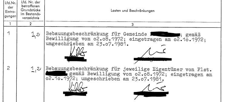

    kann mir jemand erklären, was es mit den Bebauungsschränkungen auf sich hat?
    Bzw., wen man hier zu Details kontaktieren kann?

    Kuckst du in die Bewilligung vom 02.08.1972, da sollte drin stehen, worum es geht.

    Zwischenzeitlich habe ich die Urkunde.
    Wesentlicher Inhalt: Mein Nachbar hat anno dazumal auf der Grundstückgrenze einen Garage / Anbau (1,5 geschossig) errichtet. Also hab ich auf meinem Grundstück 3m Abstandsfläche übernommen und laut Dienstbarkeitsbestellung das Bauen auf der Abstandsfläche zu unterlassen.
    Nun würde ich allerdings gerne genau in die 3m-Zone direkt an die Garage meines Nachbarn eine Doppelgarage bauen.
    1. Wenn ich das richtig verstehe, beschränkt mich die Baubeschränkung hier nach BayBo eh nicht, da ich nur eine Garage baue?
    2. Mit der heutigen Grundstückseigentümerin bin ich mir einig, dass ein direktes "Anbauen" an ihre Garage grundsätzlich kein Problem ist. Spricht etwas dagegen, die Grunddienstbarkeit löschen zu lassen?
    Danke euch!

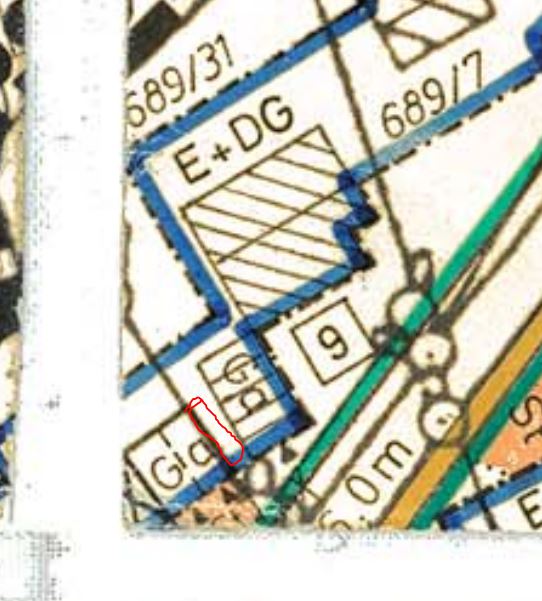

    Hallo SIL,
    anbei der B-Plan. In Rot die "Sperrfläche" von 8*3m eingezeichnet.
    Mir fehlt leider irgendwie das Verständnis, WARUM das ein Problem darstellen könnte. Mit meinem Nachbarn bin ich mir einig, dass die Grenzbebauung möglich ist (Garage an Garage), für ihn ok.
    Laut B-Plan (siehe Anlage) auch grundsätzlich so vorgesehen.
    Und laut BayBO sind Nebengegebäude ja auch grundsätzlich auf Grundstückgrenzen / in Abstandsflächen zu errichten...?

    In deiner ! Etwas komplex vllt hat @Dimeto noch eine Idee , aber auch die Änderung und Aufhebung der Novelle 'priv.Bebauung' 2008 und 2011 und auch die Änderung der Abstandsflächen etc sehe ich hier nicht als 'positiva' für dich.
