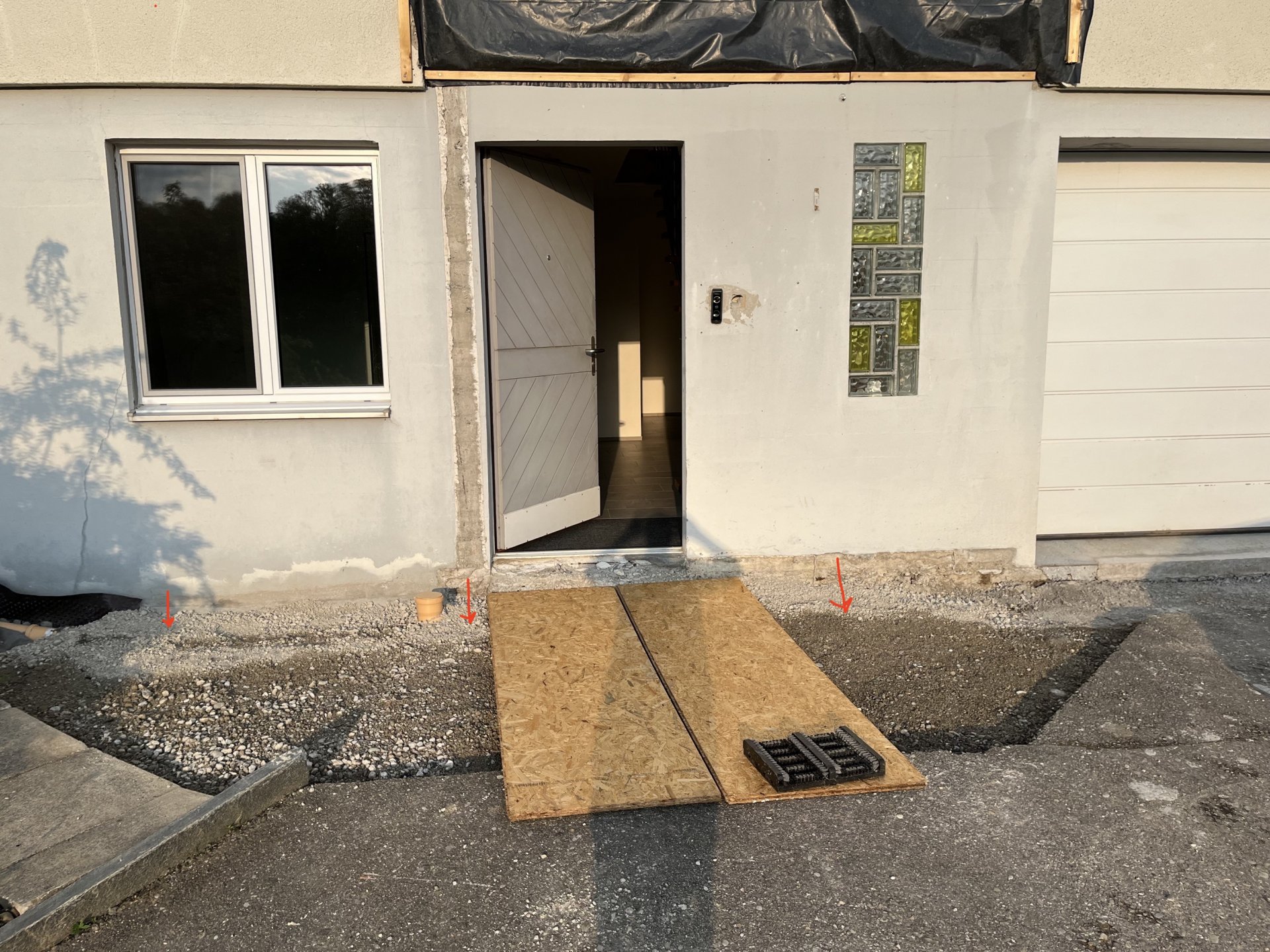

    Hallo zusammen, im Züge der Fassadenarbeiten und genauer gesagt Sockeldämmung, mache ich ein neues Vordach und der Vorplatz wird neu gepflastert. Ist es zwingend, XPS Sockeldämmung 30-40 cm einzugraben, also tiefer als der Boden? Es bedeutet relativ viel Arbeit, der Handwerker hat vorgeschlagen an der Stelle (Hauseingang/Flur und Gästezimmer darauf zu verzichten. Habe ich nachher eine Wärmebrücke? Innen ist FBH, Aussen geht Streifenfundament 50 cm tief an den rot markierten Stellen.

    Ja, aber das ist eh vorhanden durch dein Streifenfundament, du müsstest in der Höhe den Beton auch noch abtragen, wie sieht eigentlich dein Anschluss der HT Schwelle aus ? Und Abdichtung?

    Danke @SIL , das heisst XPS eingraben wäre nicht zwingend?
    Ich muss eingestehen, ich habe nicht wirklich einen Durchblick und keine Erfahrung.
    Zuerst war der Plan zu teeren aber für 10 m2 ist der Aufwand gross, ich habe eine steile Auffahrt.
    Für Podest ist die Höhe zu knapp (8-10 cm), es verläuft noch parallel eine Regenwasserableitung (sieht man von links kommen - hellgelb), die kann leider nicht tiefer.
    Der Plan ist Kies zu verdichten und Verbundsteine bis an die Schwelle zu führen. Vielleicht noch eine Rinne dazwischen und Wetterschenkel an die Eingangstür. Ich habe mir gefährliches Halbwissen hier angelesen - Eingang pflastern | selbst.de
    und hoffe, dass man etwas Gefälle (2%) vom Haus zum Asphalt hinbekommt. Abdichtung denke ich mit Kunstoff/Bitumen, das macht der Dachdecker.

    Der Gärtner hat jetzt gepflastert mit Gefälle, auf Rinne haben wir verzichtet.
