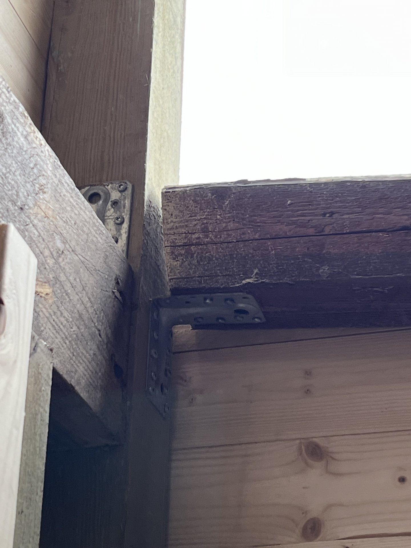

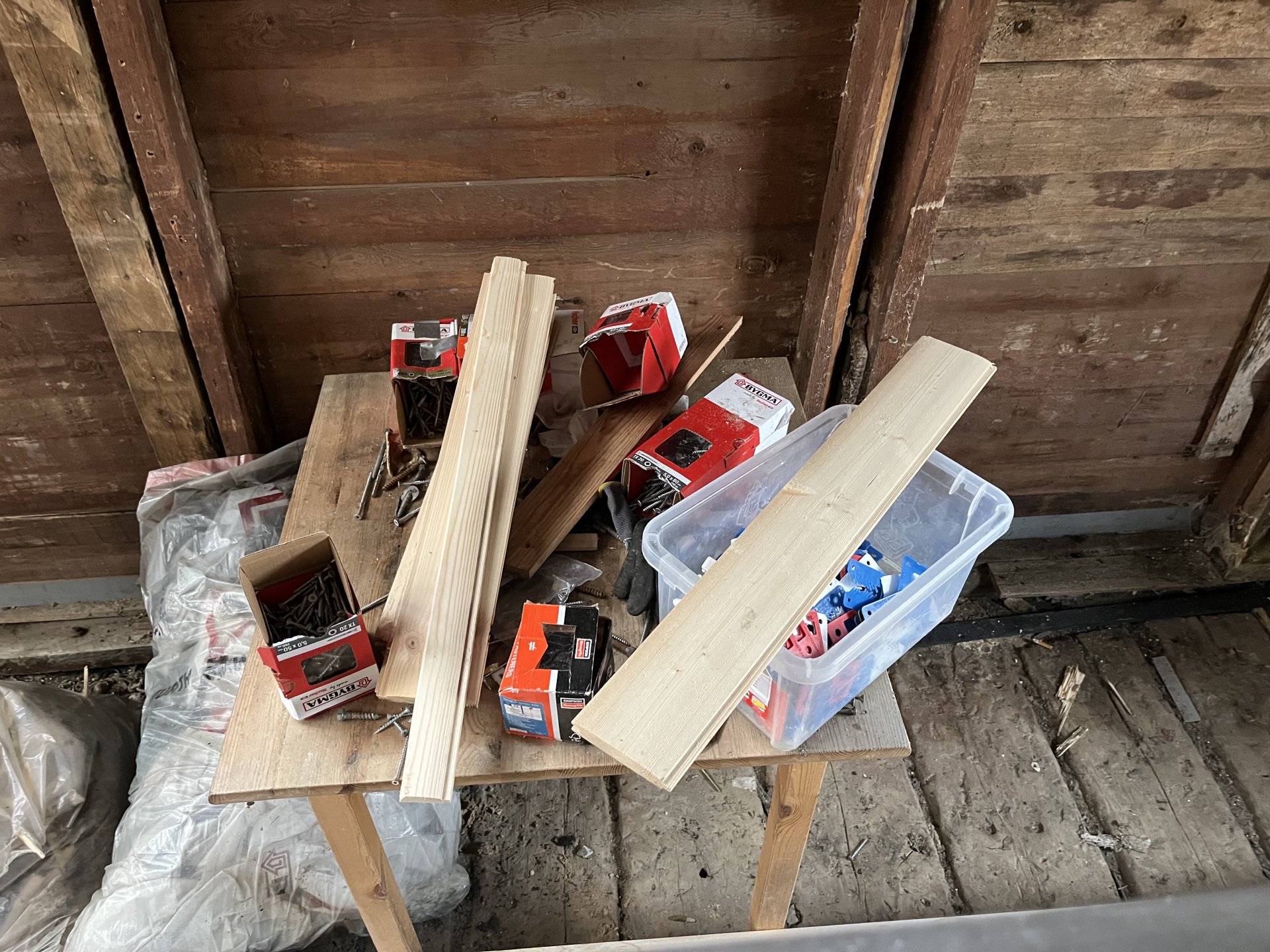

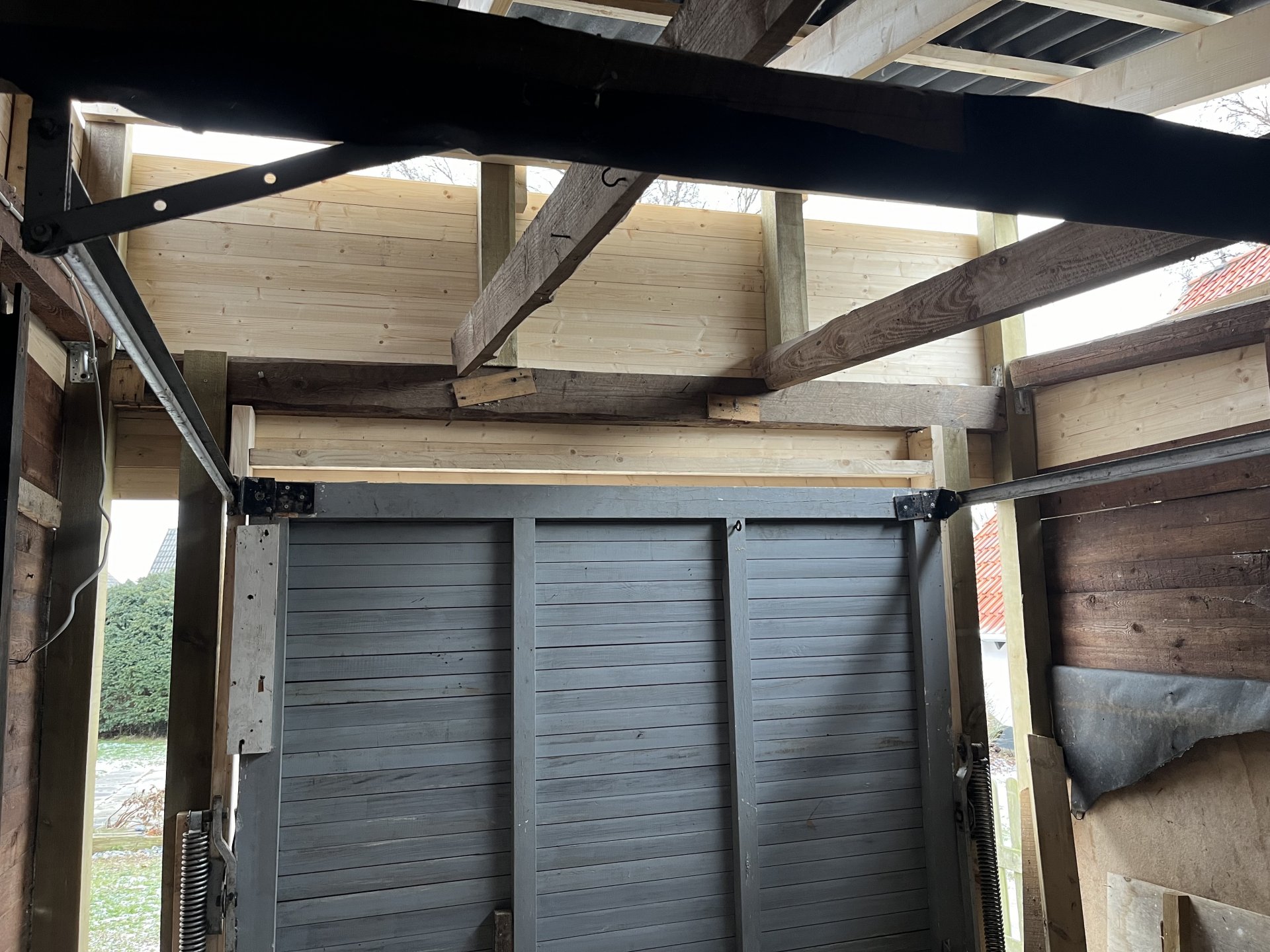

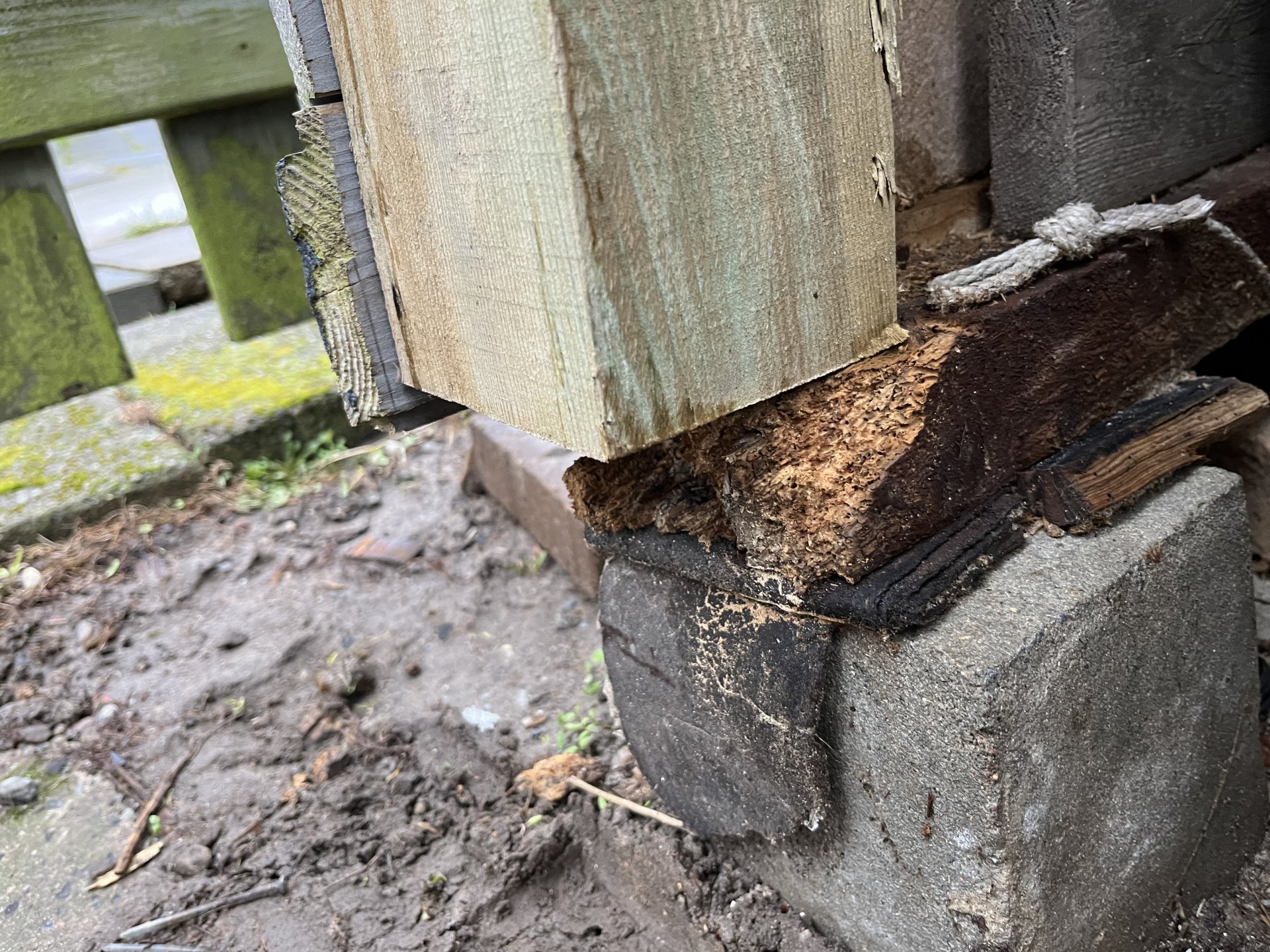

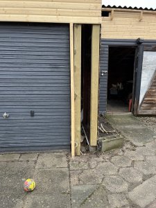

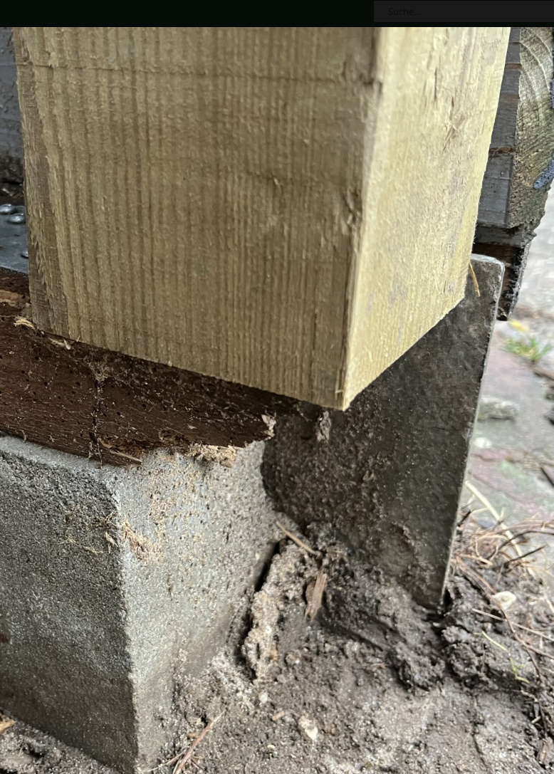

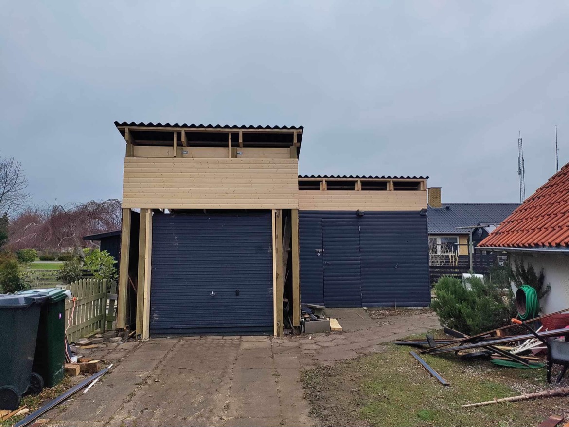

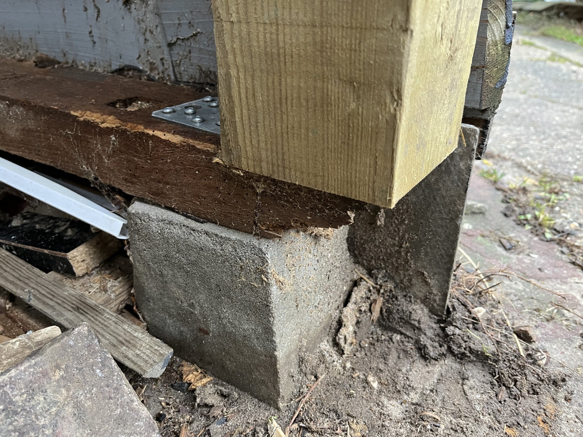

    Wenn es nicht so traurig wäre…..
    Was ich wollte
    1. Asbestdach runter, neues drauf….dies regendicht ( ist ja die Funktion vom Dach!)
    2. Die Torumrandung war in die Jahre gekommen, also neu machen
    3. Pfosten betonieren, wo konstruktiv notwendig
    4. altes gamliges Holz ersetzen

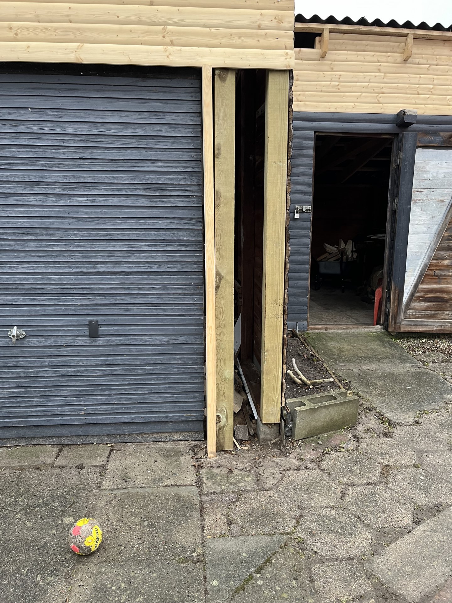

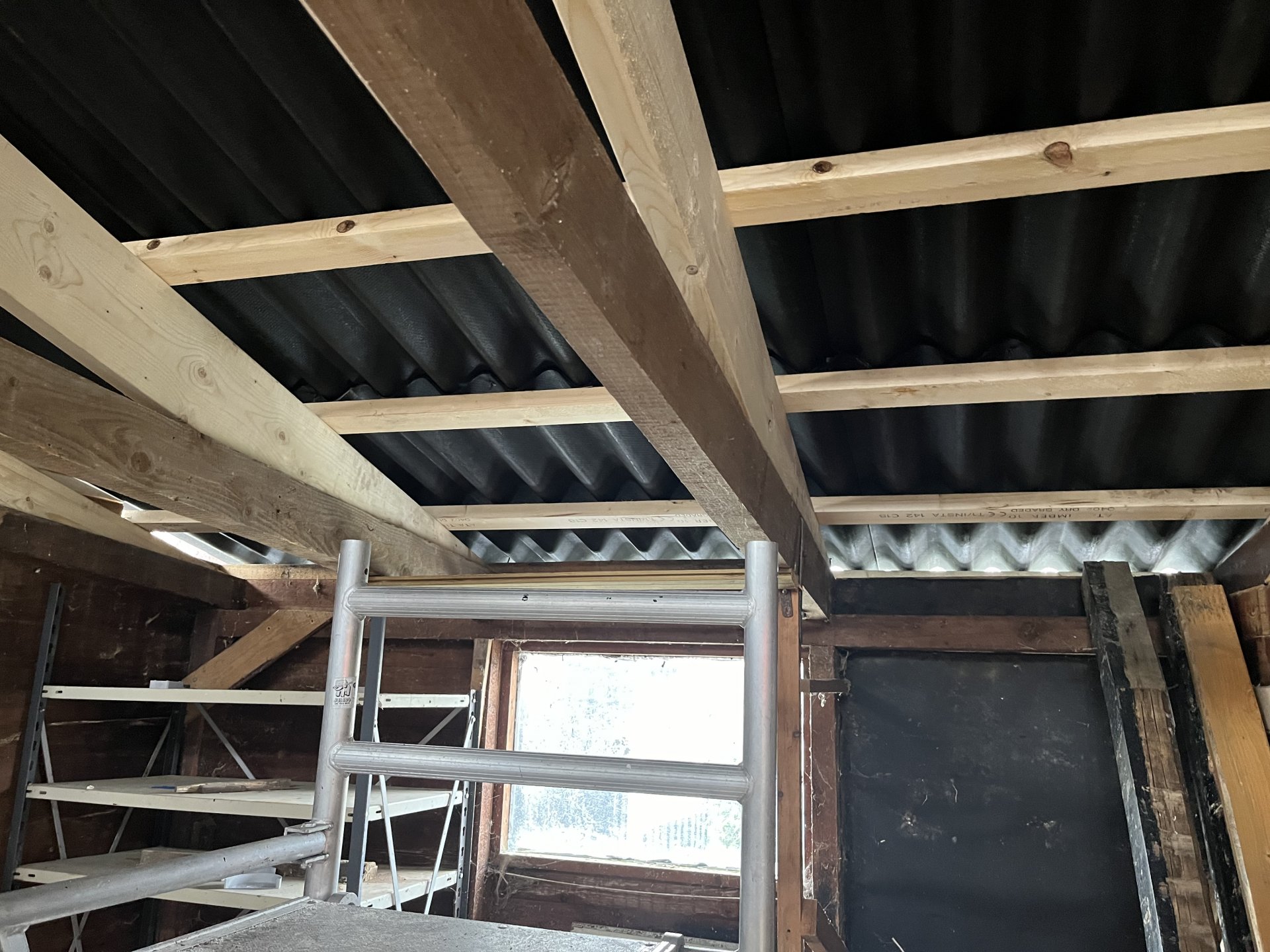

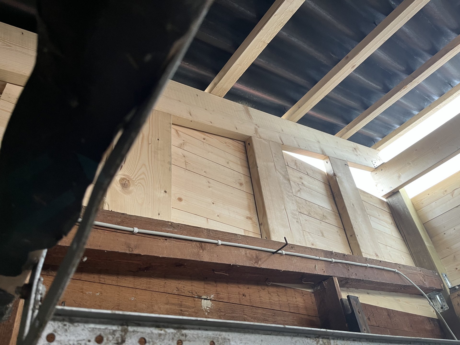

    Was ich bekommen habe
    1. Dach ist 360cm hoch geworden bei einer Dachneigung von 12,48 grd ( im Auftrag stand bis 15 grd nach Herstellerangabe) damit ist die zulässige Höhe von 250cm überschritten
    2. Die Torumrandung schief und krumm!
    3. Keine Pfostenträger gesetzt
    4. Altholz nicht ersetzt
    Material unnötig verbaut/ 2 Leute 1 Woche
    S. Bilder…..was sagt ihr dazu…

    Gab es dazu einen Bauantrag mit Lageplan etc. und einen verantwortlichen Bauleiter?
    Wurde vom Bauantrag abgewichen?
    Wer hat die ausführende Firma beaufsichtigt?
    Oder ist das DIY?
    Wenn die Höhe jetzt überschritten ist, kann das Bauamt einen Rückbau anordnen.
    Dann wird die Dachneigung flacher oder man macht ein Satteldach.

    Naja 15Grad wären ja noch schlimmer.
    Ich würde sagen, alles falsch gemacht, weil falsche Wahl der Dachdeckung.
    Alles in allem großer Murks.
    Wie kann man das denn eine Woche so laufen lassen?

    Ich würde mal sagen, dass ist keine Baustelle in Deutschland :)
    Das ist schon sehr gruselig:
    Das ist schon hart fehlgeschlagen und gehört komplett ersetzt. Hast du denn konkrete Fragen zu dem Kunstwerk?

    Das einzig gute daran ist, dass diese Frankenstein-Garage ohne jegliche Aussteifung beim nächsten Lüftchen sowieso nicht mehr da steht, dann kannst du es nochmal richtig versuchen.

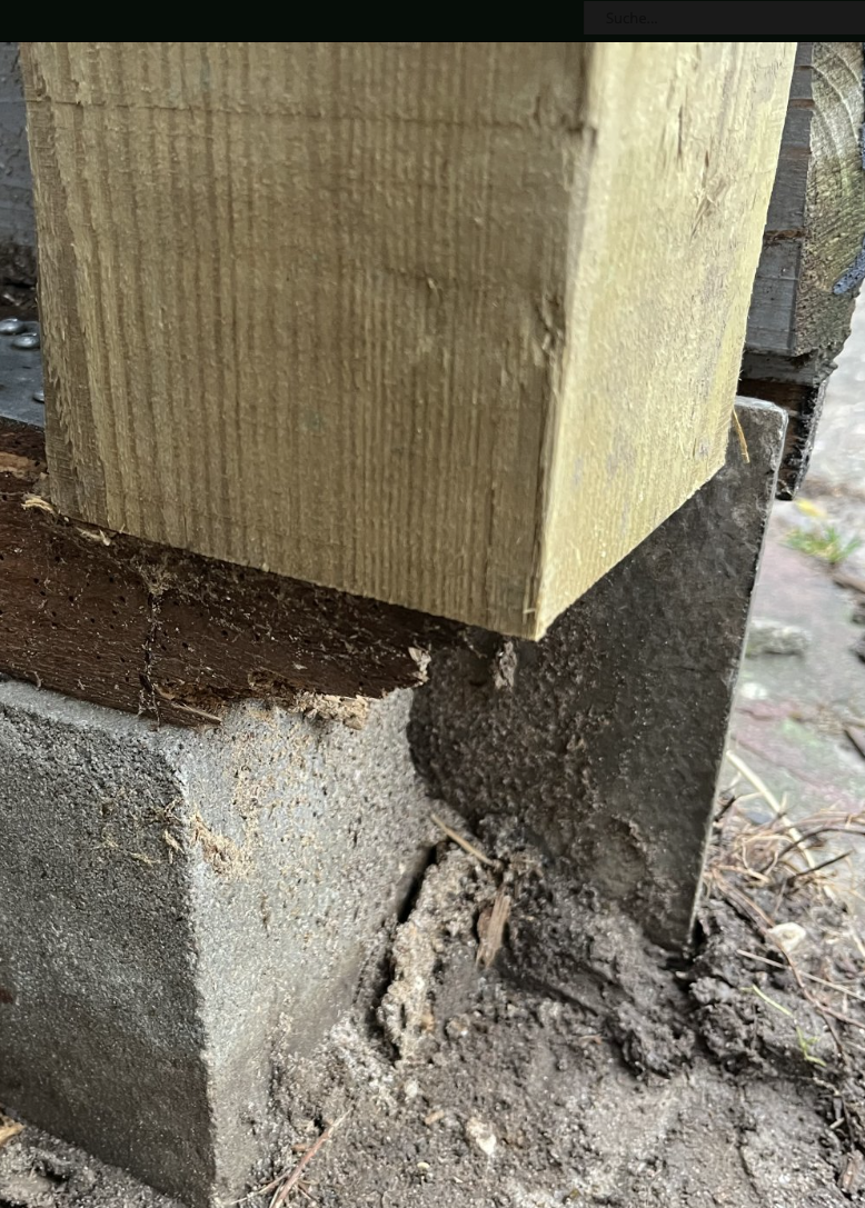

    Da ich nicht vor Ort war, hat er einfach drauflos gebaut! Und Bilder bekam ich nur 1x via Mail mit der Ansicht von hinten! Das nächste Mal bin ich schlauer…..

    Hallo KeinBauexperte1, stimmt EU Ausland, trotzdem kein Grund…..sowas abzuliefern!⚒️ Inzwischen habe ich einen Baugutachter beauftragt! Dieser übernimmt die Klärung mit dem Handwerksbetrieb! Sie kommen nächste Woche und beheben die Mängel ( Dach auf 250cm und was schief und krumm….dann hoffentlich gerade⚒️) Die Situation mit den Pfosten/Auflager werde ich wohl alleine managen müssen‍♀️ Aber ne Idee dazu wäre toll⚒️….nur nicht abreißen

    Dazubetonieren damit die Pfosten auch Beton drunter haben.
    Ist natürlich alles Handarbeit (1m tief graben, Schallen, usw usw).

    Als Dachabdichtung hätte ich eine durchgehende 1,5 mm EPDM-Plane auf gehobelter Schalung verwendet- die wäre bei jeder Dachneigung dicht.
    In welchem Land wurde das gebaut?
    Wurde der Auftrag nur mündlich erteilt oder gab es Pläne und nachweisbare Ausführungsvereinbarungen?
    Gibt’s ein schriftliches Angebot?
    Ist die Deckung und das Gesamtkonstrukt gegen Sog gesichert oder befindet sich das in sehr windgeschützter Lage?
