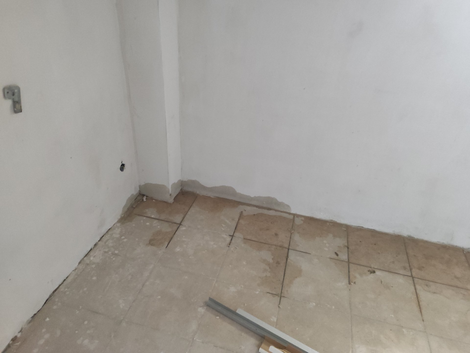

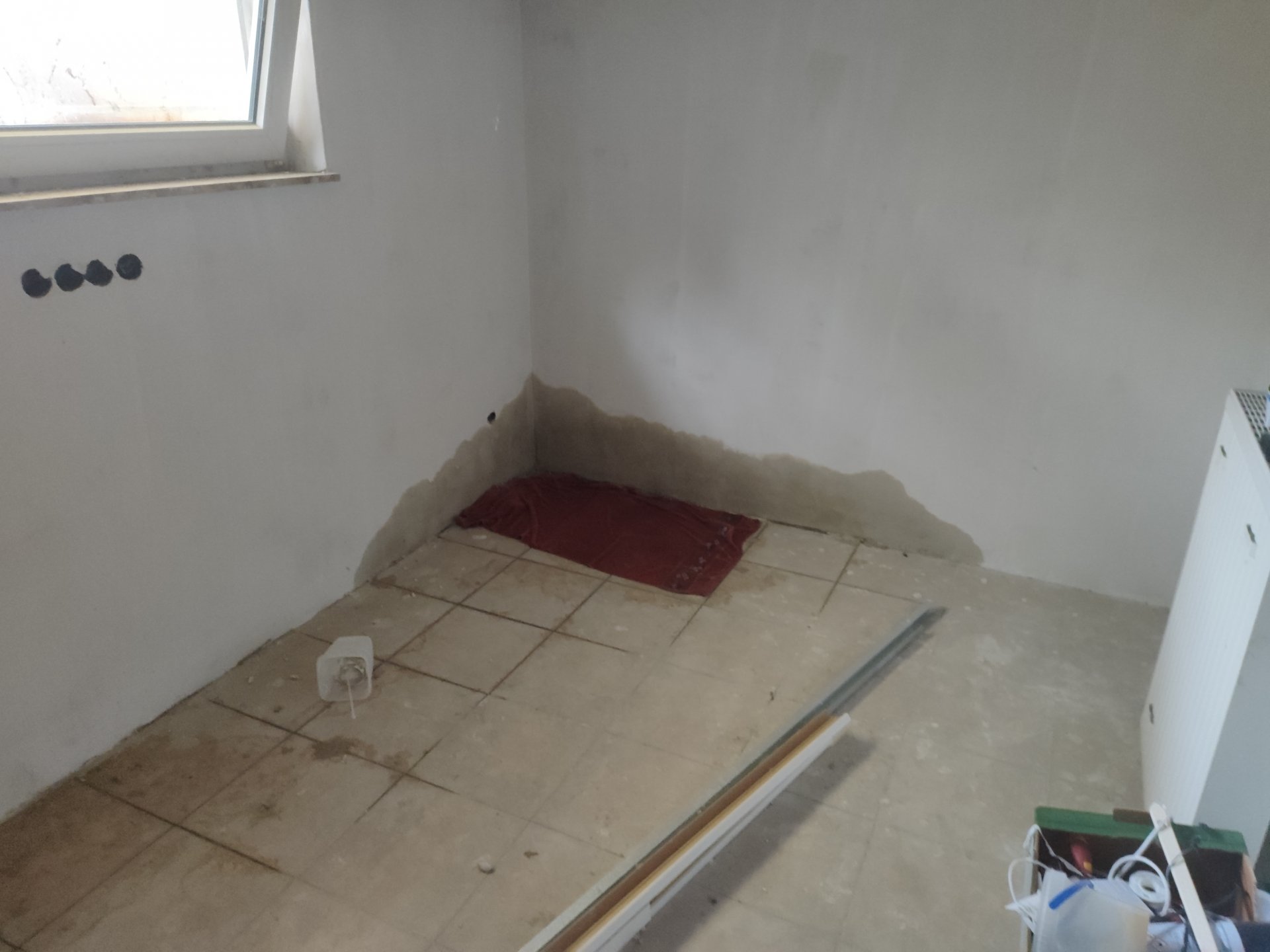

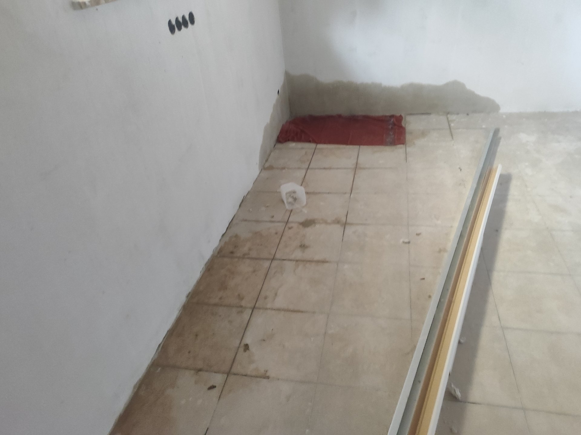

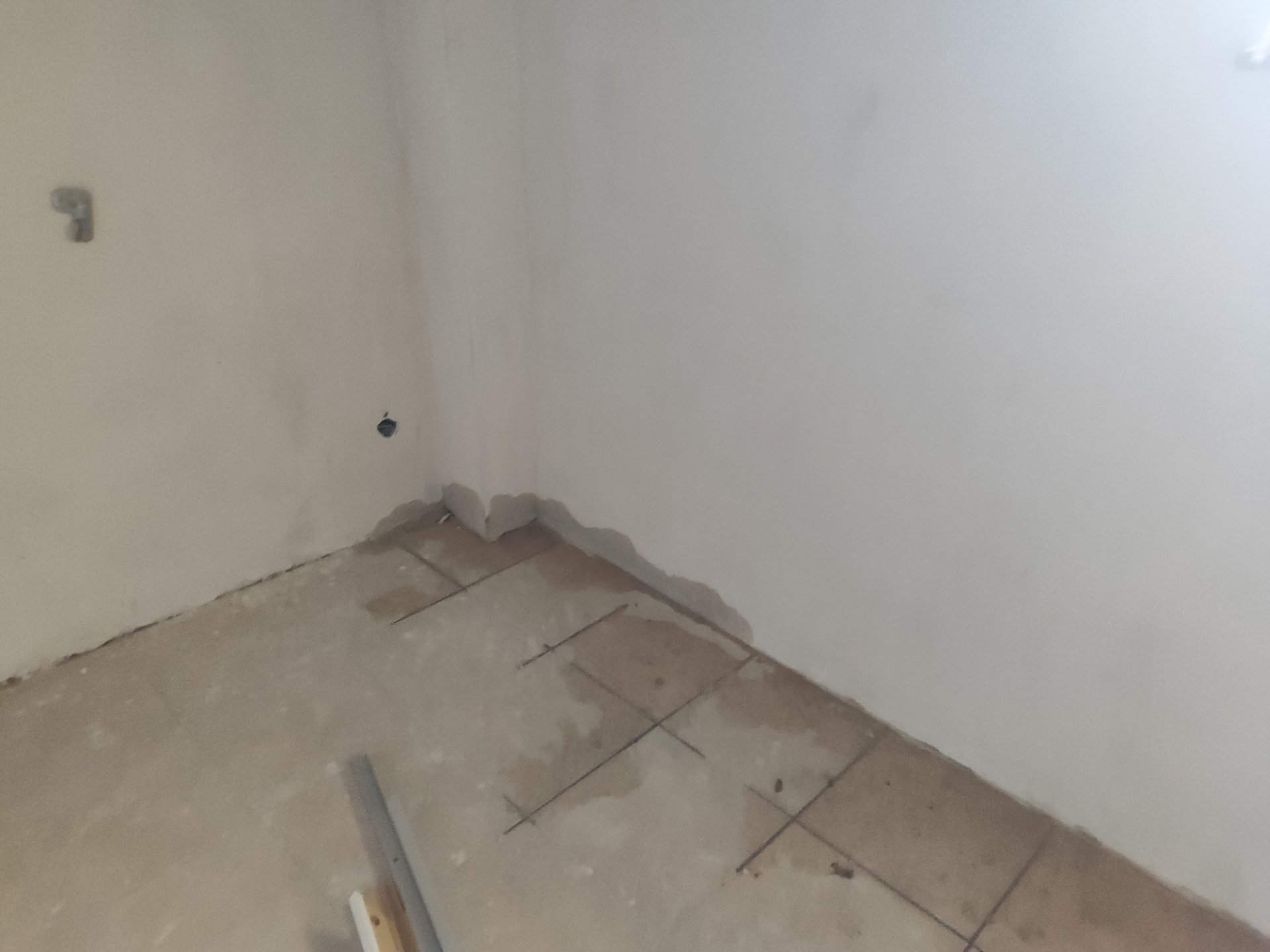

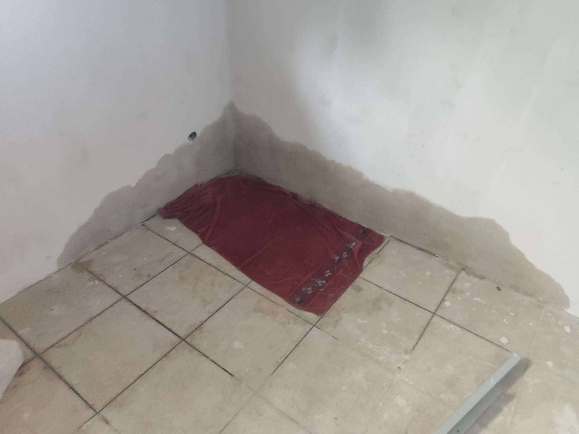

    wir bewohnen seit ein paar Jahren ein Haus (50er Jahre), dass einen feuchten Kellerraum hat (Siehe Fotos im Anhang).
    Wenn es stark regnet, dann sieht man an der Außenwand eine aufsteigende Feuchtigkeit. teilweise vor der Wand auch Pfützenbildung.
    Kann man anhand der Fotos schon eine erste Abschätzung machen, wie das Problem behoben werden kann?

    Es kann eine fehlerhafte Abdichtung aber auch ein Fehler in einem Regenwasserablaufrohr sein.
    In beiden Fällen wird man zum Spaten oder Bagger greifen müssen.
    1950 bestand die Abdichtung aus einigen Lagen aufgestrichenes Bitumen. Wenn sich da Wasser vor der Wand aufstaut, weil die Leitung undicht ist, findet Wasser seinen Weg.

    Auf den Fotos sieht es so aus, als käme das Wasser zwischen Wand und Fußboden hoch.
    Wie ist der Aufbau des Kellerbodens? Wie sind die Baugrundverhältnisse? Wie ist das Gelände geformt? Betrifft das nur den einen Raum? Wie sieht es an den betroffenen Stellen von außen aus? Zeig mal Pläne: Grundriss und Schnitte, gerne auch Entwässerungsplan.

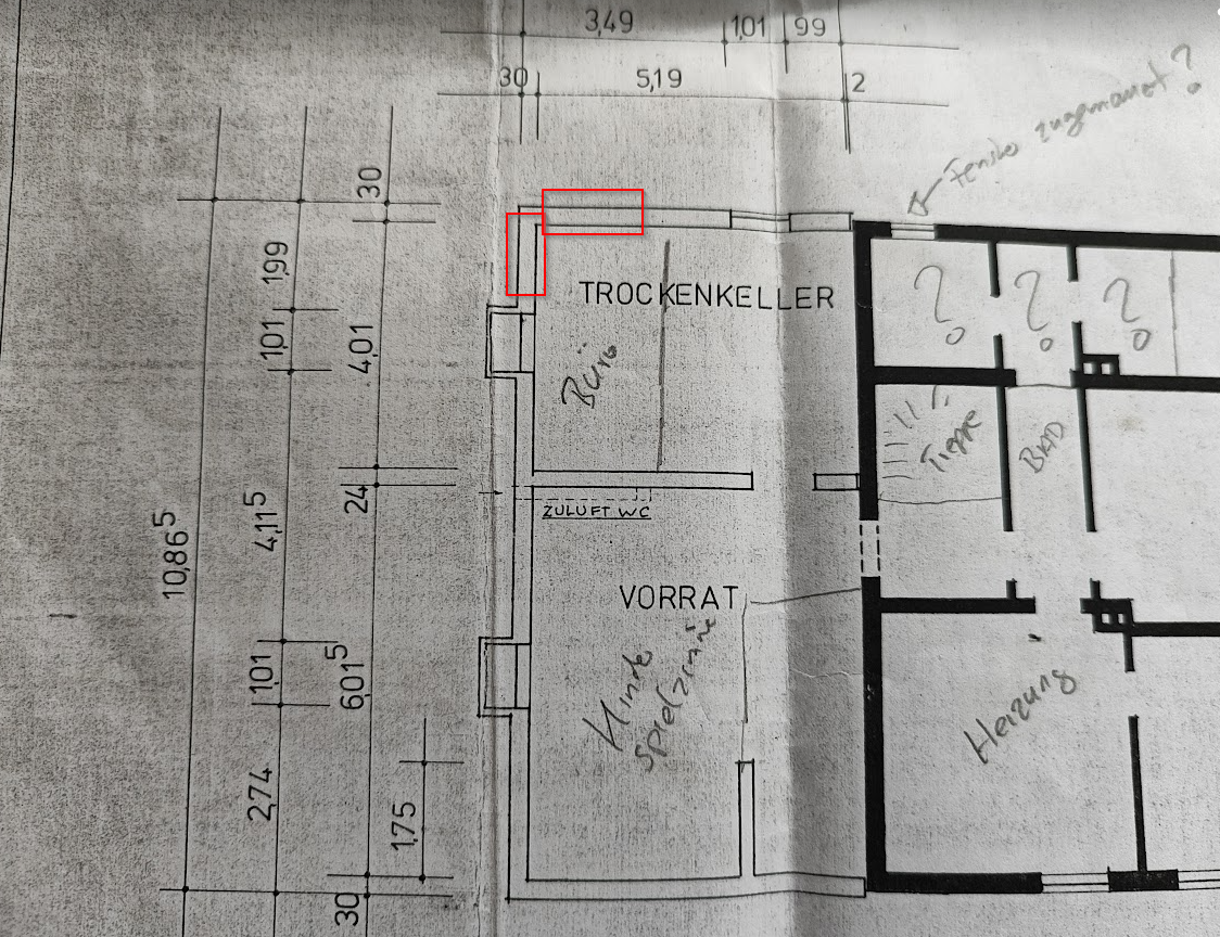

    Folgend ein Ausschnitt aus dem Plan. Rot markiert die feuchten Stellen.
    Die Kofferung deckt nur Elektroinstallation ab. Die Feuchtigkeit der Kofferung kommt vermutlich die die Pfützenbildung.
    Die linke Wandseite ist durch ein Caport bedeckt. Wetterseite wäre rechts vom Haus.
