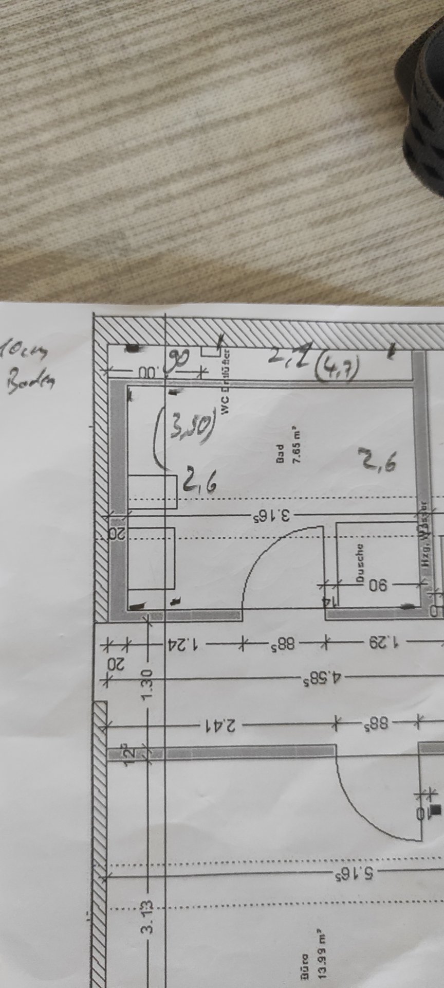

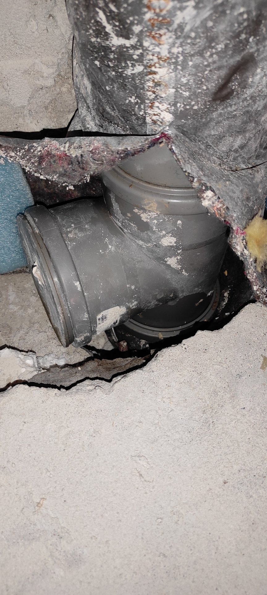

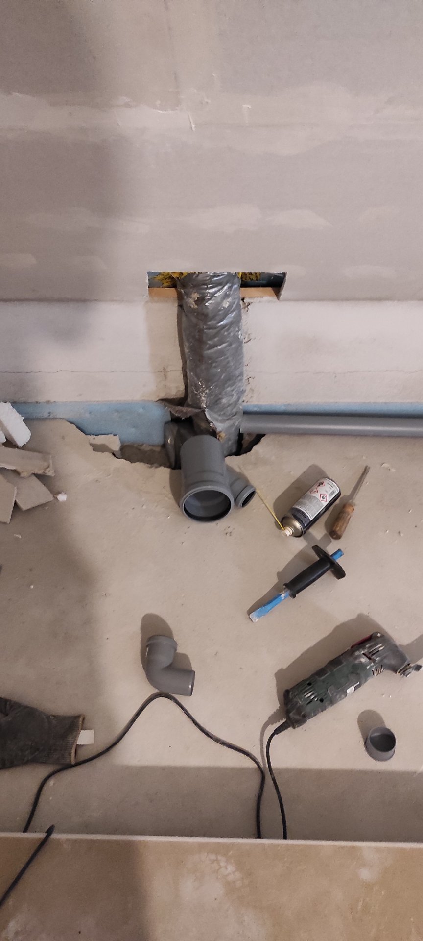

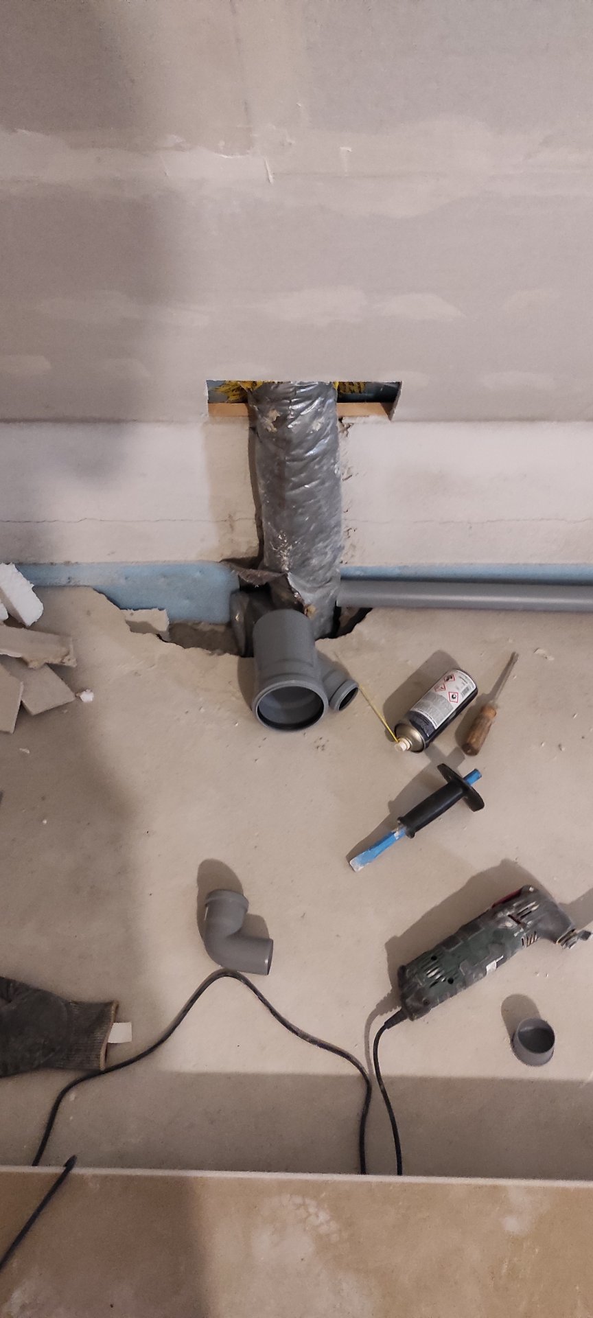

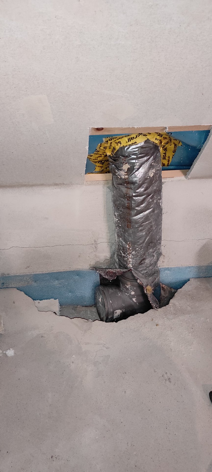

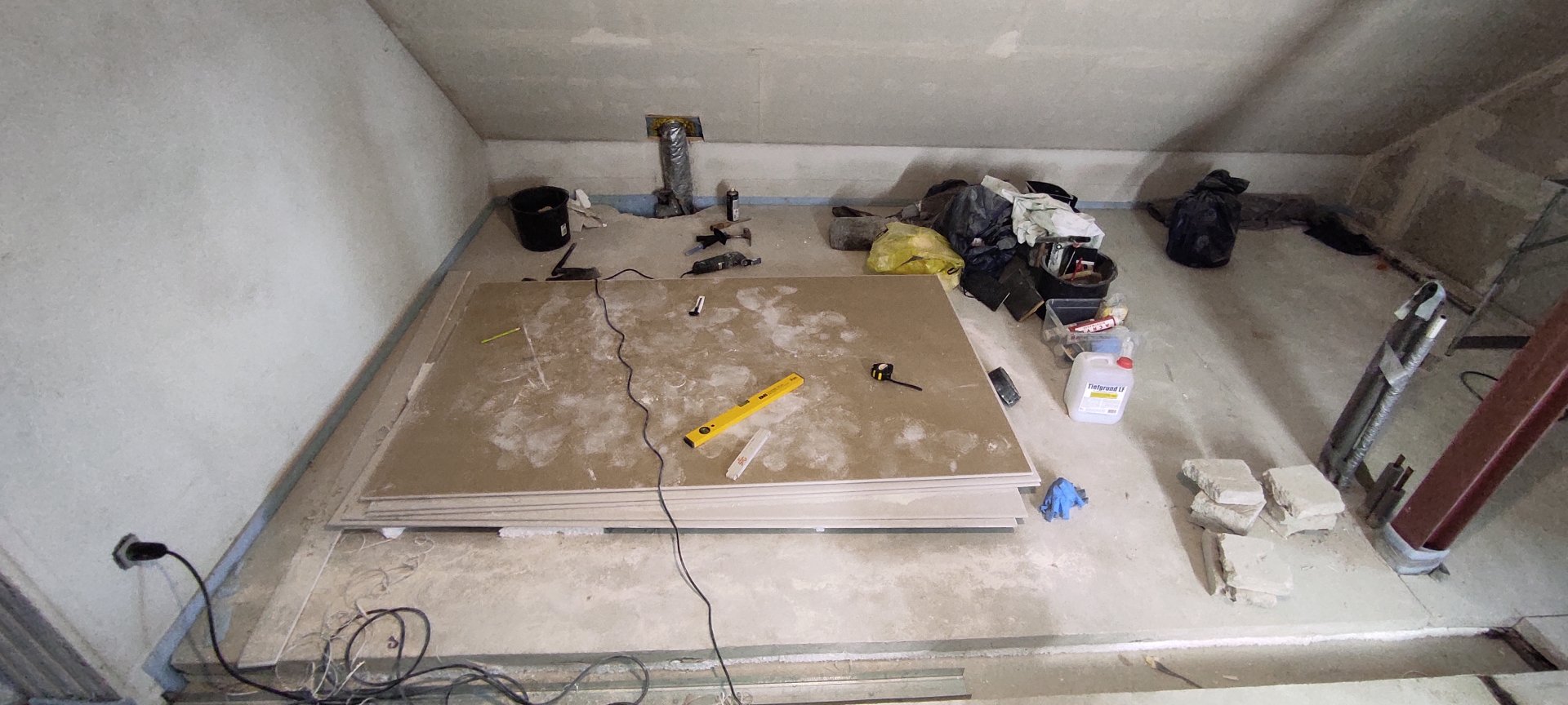

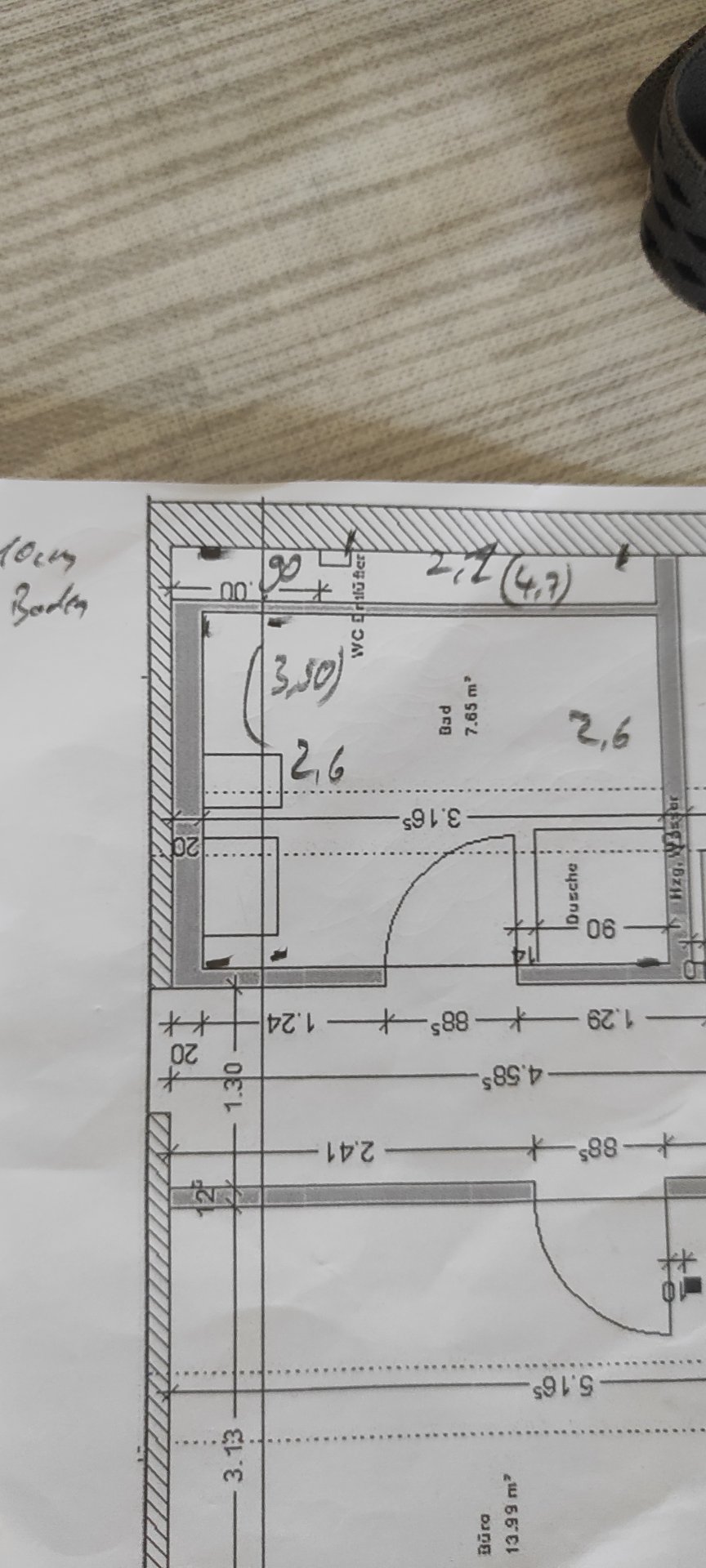

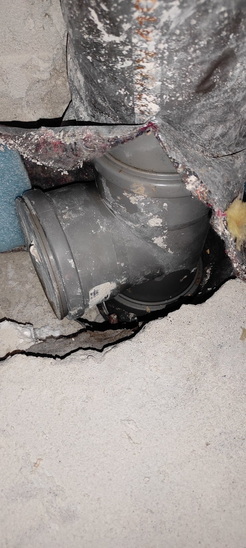

    Wir wollen eine Dusche im Obergeschoss einbauen. Es handelt sich um ein seit 2006 leer stehender Raum wo aber Ab und Zuleitungen für Wasser bereits verlegt wurden. An die Dachentlüftung wurde auf die Stahlbetondecke ein 87 Grad 110 mm T Stück eingebaut. Ich hätte gerne eine Kaldewei Stahlduschwanne so tief wie möglich eingebaut (Estrich und Dämmung sind 10 cm würde ich entfernen, Leitungslänge für das 50er HT Rohr ca. 5 Meter) auf die gegenüberliegende Seite soll WC und Waschbecken.
    1. Wie kann ich jetzt genau errechnen auf welche Einbauhöhe ich komme?
    2. Ca. 2% Gefälle ist mir klar aber mit welchen HT Verbindungen bekomme ich das am besten zusammen? Das Fallrohr ist mittig im Boden, von links ein 50er Anschluß und von rechts ein 110er. Dann nehme ich einfach ein 110/50er 45 und geh mit je 2 45 grad Winkeln ran und der 50er Anschluß darf auf den Rohbode liegen?

    Kann mir jemand sagen ob ich ein 110/50 45 grad auch hinlegen kann so das der 50er auf den Boden mit Gefälle liegt?

    Du kannst das Formstück doch beliebig drehen, so dass der 50er Abzweig das gewünschte Gefälle hat.

    Liegende Abzweige immer mit 45 °.
