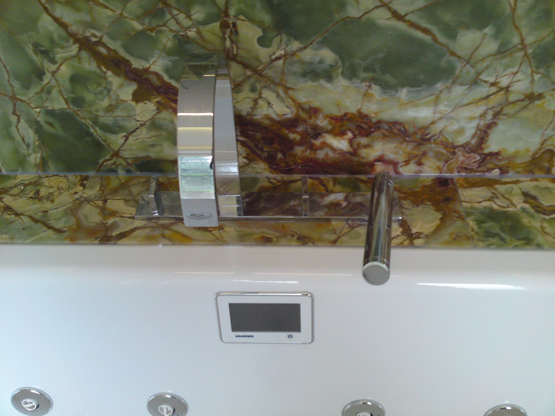

    ich habe die folgende Badewannenarmatur im Einsatz, die der Vorbesitzer anscheinend vor 15 Jahren verbaut hat:
    Dornbracht
    Badewanne - MEM
    MEM Wannen-Vierlochbatterie - Chrom
    Artikelnummer: 27 542 780-00
    Die Bedienungs- und Montageanleitung liegt mir nicht vor und ich habe sie auch im Internet nicht gefunden.
    In der Anlage habe ich die Explosionszeichnung hochgeladen.
    Der Zugknopf (fürs Umschalten zwischen Auslaufhahn und Brause) ist von der Metallstange abgerissen (Anlage Punkt 2) und muss ersetzt werden. Das entsprechende Ersatzteil habe ich im Internet bereits gefunden. Mir ist allerdings noch nicht ganz klar, wie ich diese Armatur abbauen kann, da sie sehr fest verschraubt wirkt. Von Außen gibt es nur 2 Schrauben hinter den "Schaltern" für warm und kalt (Anlage Punkt 4). Auf der Explosionszeichnung sieht es so aus, als wenn der Wasserhahn (Anlage Punkt 1) als erstes entfernt werden müsste. Ist der einfach nur gesteckt? Hat da jemand Erfahrungen? Zumindest sehe ich keine Schrauben.
    P.S. von unten komme ich nicht ran, da die Badewanne davorsteht.
    Danke vorab.

    Wie gewünscht hier nochmal ein Bild:

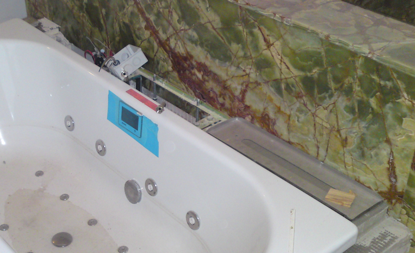

    Außerdem habe ich noch ein Bild vom damaligen Einbau gefunden. Da kann man sehen, dass anscheinend das Pefecto Montagesystem verwendet wurde:
  6. #6 simon84, 23.08.2023
    20.970
    5.664
    schaut so aus
  7. #7 kjfdhjdhljska, 23.08.2023
    kjfdhjdhljska
    kjfdhjdhljska
    23.08.2023
    Ich denke nicht oder ? Die Badewanne steht ja da und der Hahn ist noch nicht montiert. Also muss man den ja danach angebaut haben
  8. #8 simon84, 23.08.2023
    20.970
    5.664
    Das ist doch alles von unten geschraubt
    Sehe da keinen anderen Zugang
    Denke die Wanne war nur mal so hin positioniert
    Dann haben die die noch mal vor gezogen, Armatur montiert und dann Wanne fertig montiert
    Ist nur meine Theorie
    PS. Dieses abdeckblech im Photo vor Montage ist was anderes ?
    mir scheint auch die haben die Fliese genau so geschnitten dass man Fliese komplett mit Armatur rausnehmen könnte…. Vielleicht geht’s so

  13. am1003
    am1003
    30.11.2015
    1.583
    369
    Installateur
    Spreenhagen, Brandenburg
    Wenn jemand beim Einbau mitgemacht hat, kann man die Fliese komplett raus nehmen. Wurde die Fliese mit Silikon verfügt?

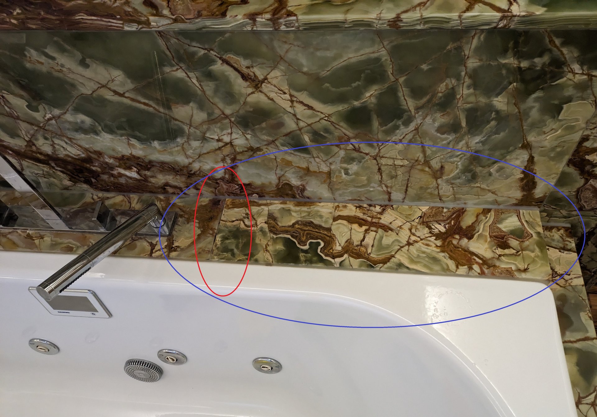

  15. #15 kjfdhjdhljska, 24.08.2023
    kjfdhjdhljska
    kjfdhjdhljska
    23.08.2023
    Ich habe nochmal ein Foto von der anderen Seite gemacht: PXL_20230824_041738532.jpg
    Dort kann man erkennen, dass rechts halt eine kleine Marmorplatte ist (blauer Kreis). Im Roten Kreis ist das Ende der Platte inkl. der Silikonfuge. Vielleicht reicht es ja aus, nur diese Platte zu entfernen. Allerdings kommt man dann denke ich auch noch nicht wirklich von unten an den Hahn. Das Problem ist auch, dass die obere und die untere Silikonfuge natürlich durchgängig nach links bis zum Ende weitergehen. Dann müsste ich ja beide Fugen vollständig entfernen.
  16. #16 simon84, 24.08.2023
    20.970
    5.664
    ja, und danach erneuern
    oder vielleicht lässt du einen fachmann ran?

  17. #17 Fred Astair, 24.08.2023
    10.786
    5.240
    Die Silikonfugen dürften das kleinste Problem sein.

  19. am1003
    am1003
    30.11.2015
    1.583
    369
    Installateur
    Auf gut Deutsch ( darf man das noch so sagen ?). Silikonfuge raus, Platte ab, Teile ausbauen, reparieren, wieder einbauen, Platte wieder rauf und neue Fuge.
