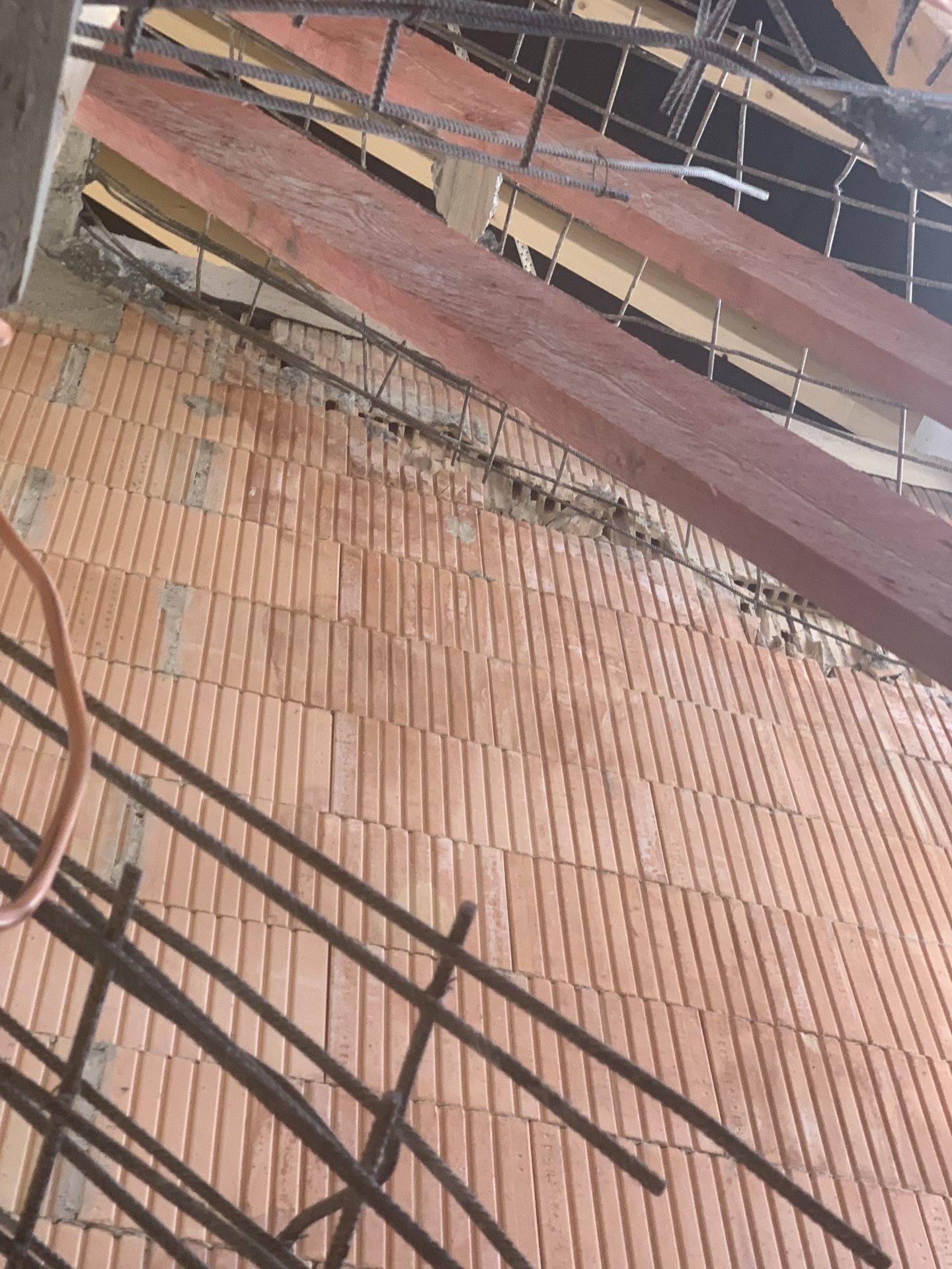

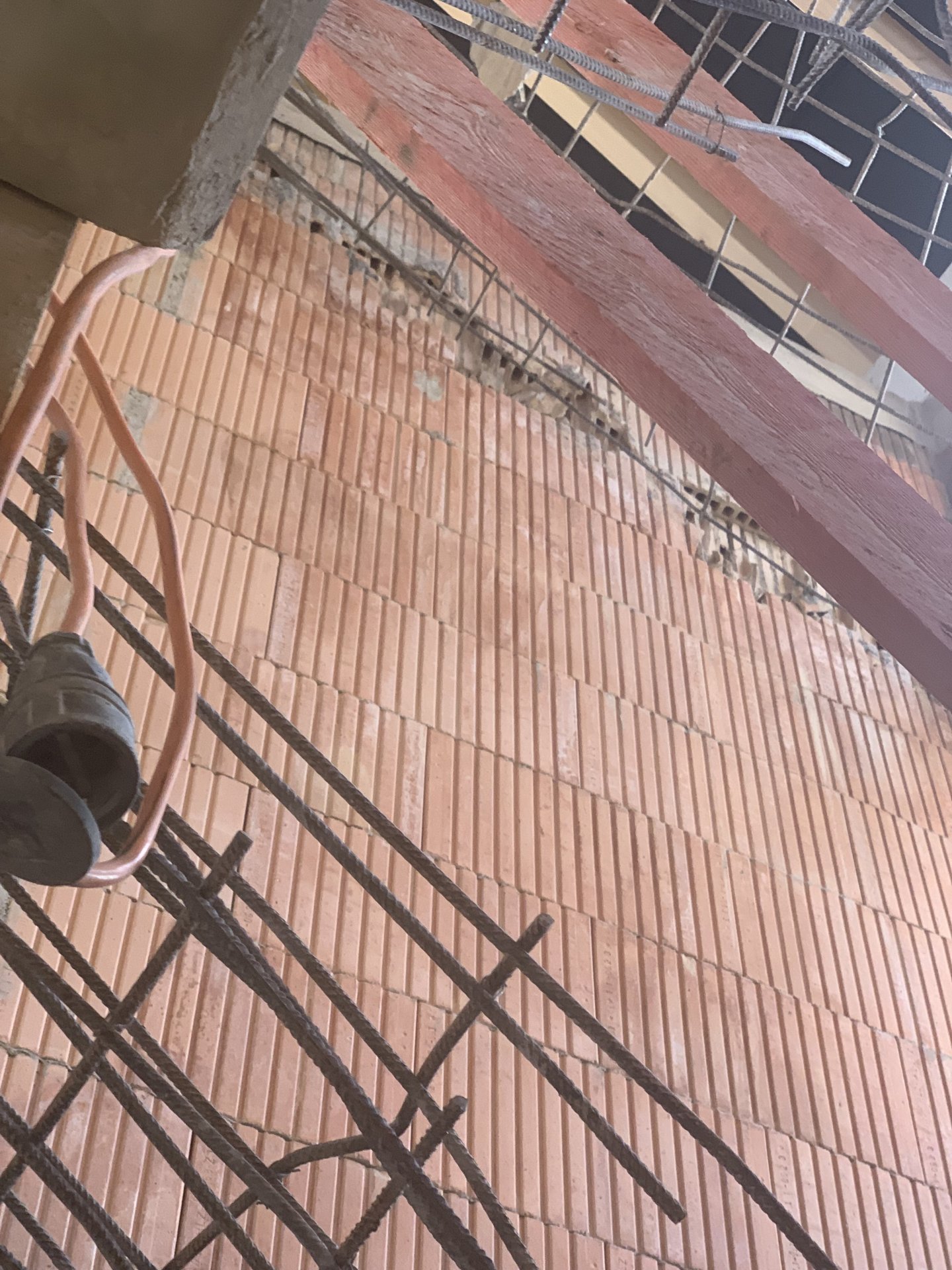

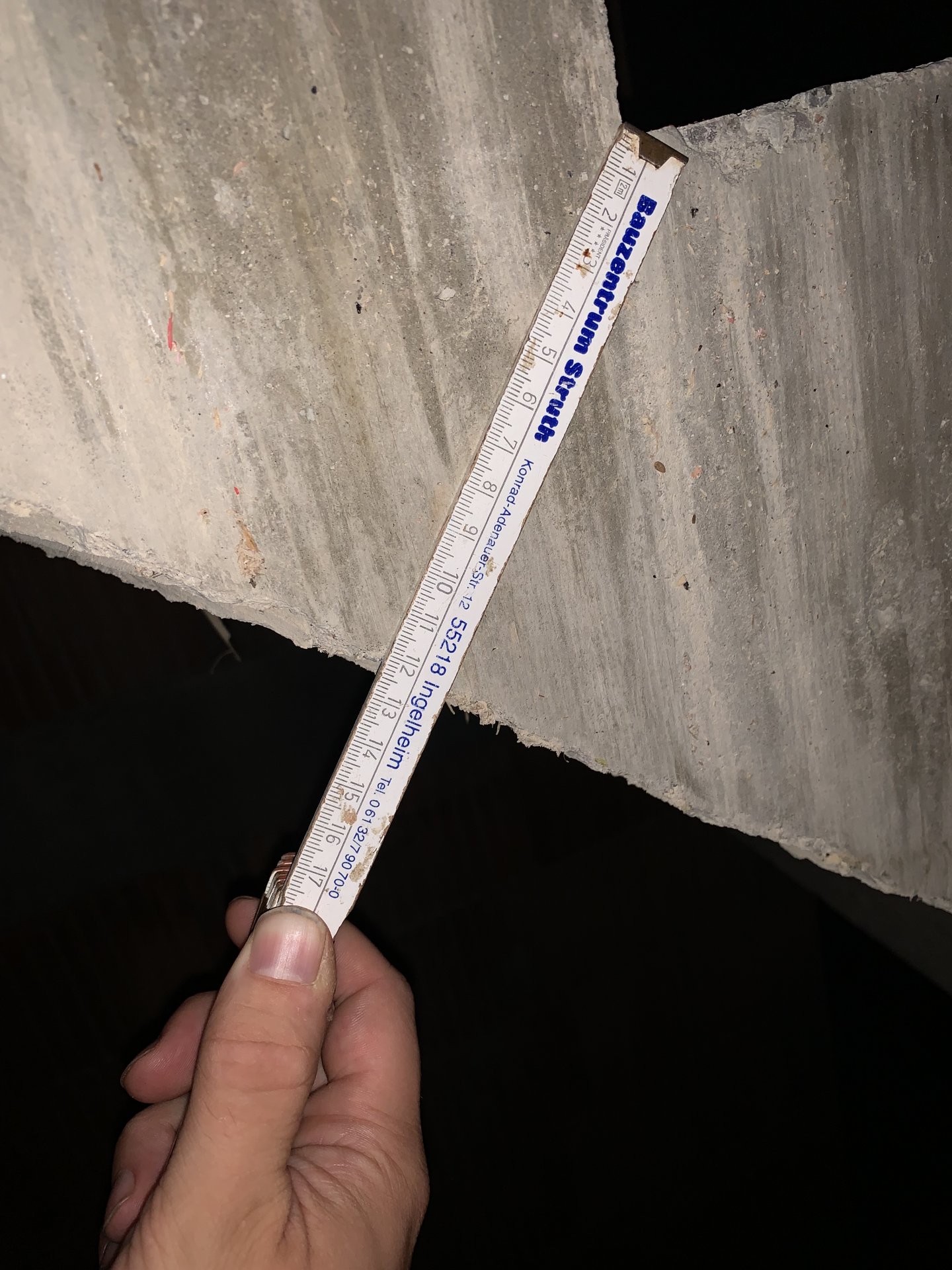

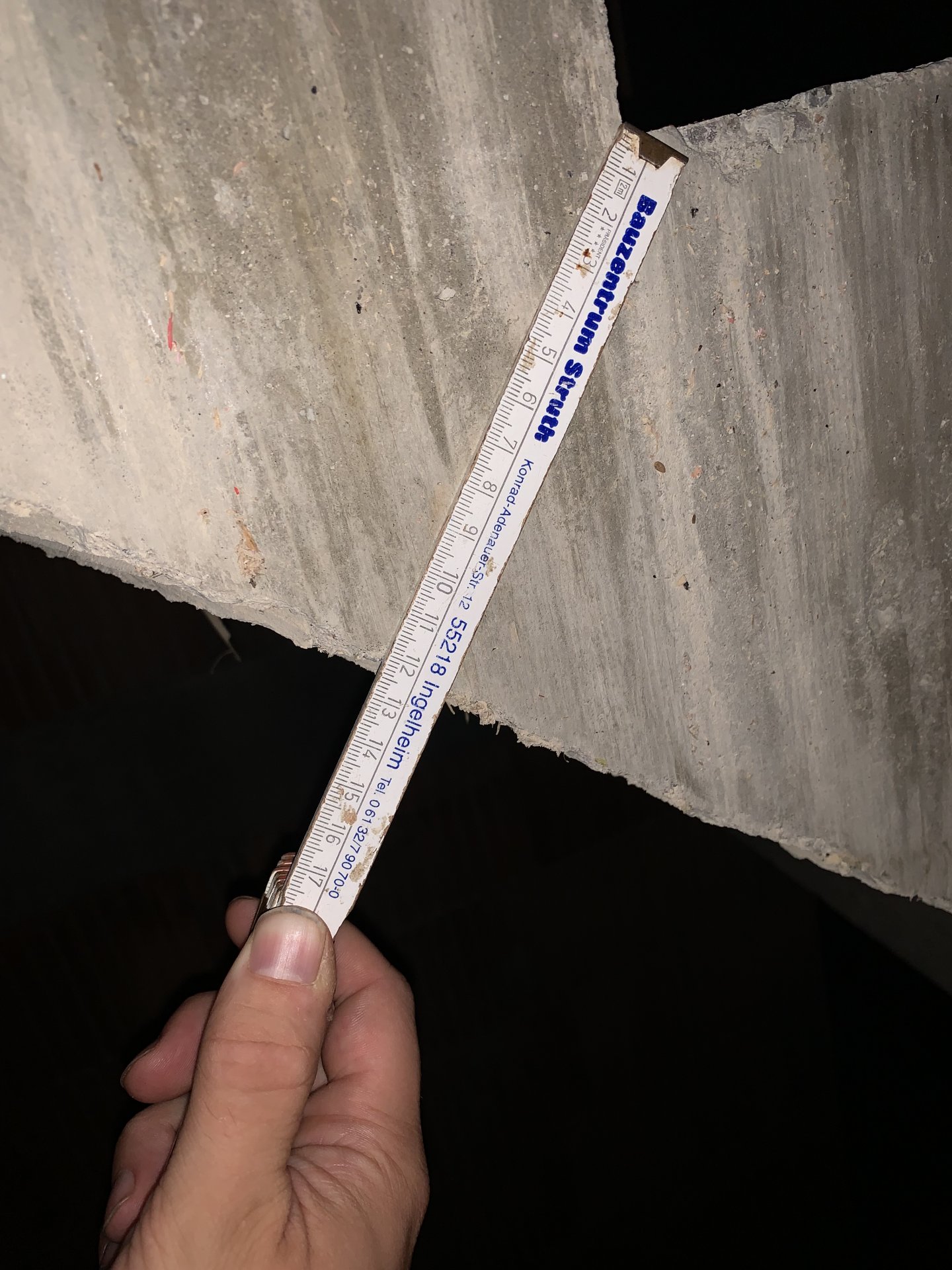

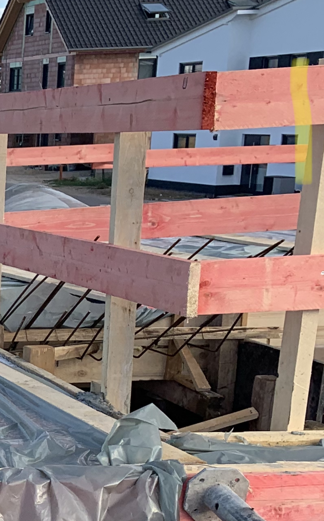

    Mir ist heute aufgefallen das meine Treppe eine Basisdicke von ca.14-16cm besitzt. An einer Stelle jedoch nur 12,5cm (Siehe Bild). Verbaut wurde eine einfache Bewehrung mit Anschluss in den Decken und zwei Auflagepunkte im Mauerwerk.
    Was meint ihr, ist das was zum Sorgen machen? Soll ich den Statiker einschalten?

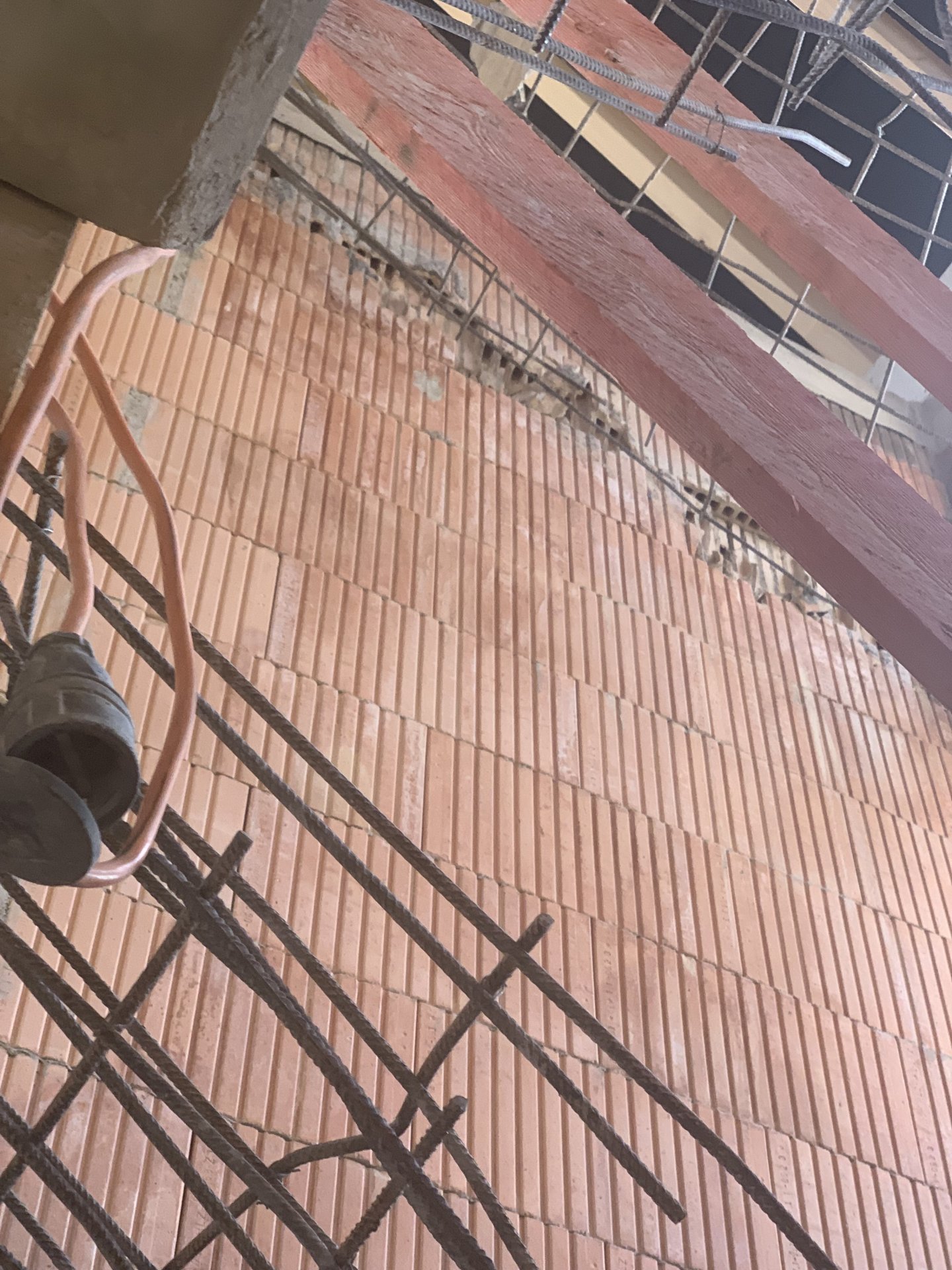

  2. Eich
    Eich
    29.06.2023
    31

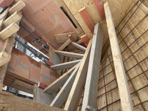

    Hier ein Bild der Bewehrung
  3. SIL
    9.130
    3.341
    Wegen der stärke der Treppe nicht , aber nur diese eine Bewehrung gerödelt..

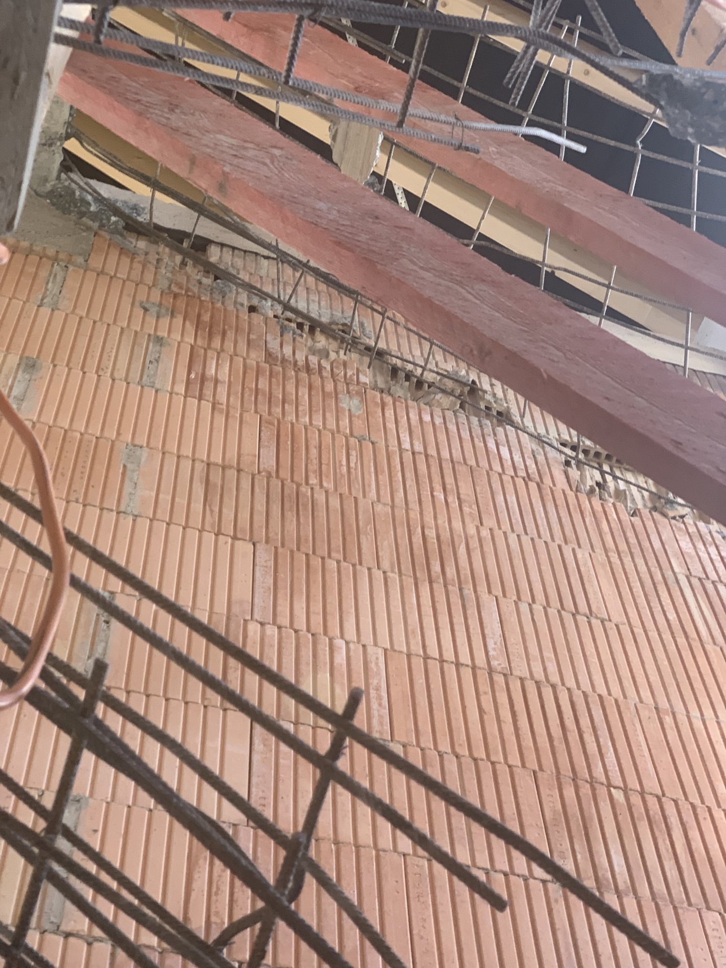

  4. Eich
    Eich
    29.06.2023
    31

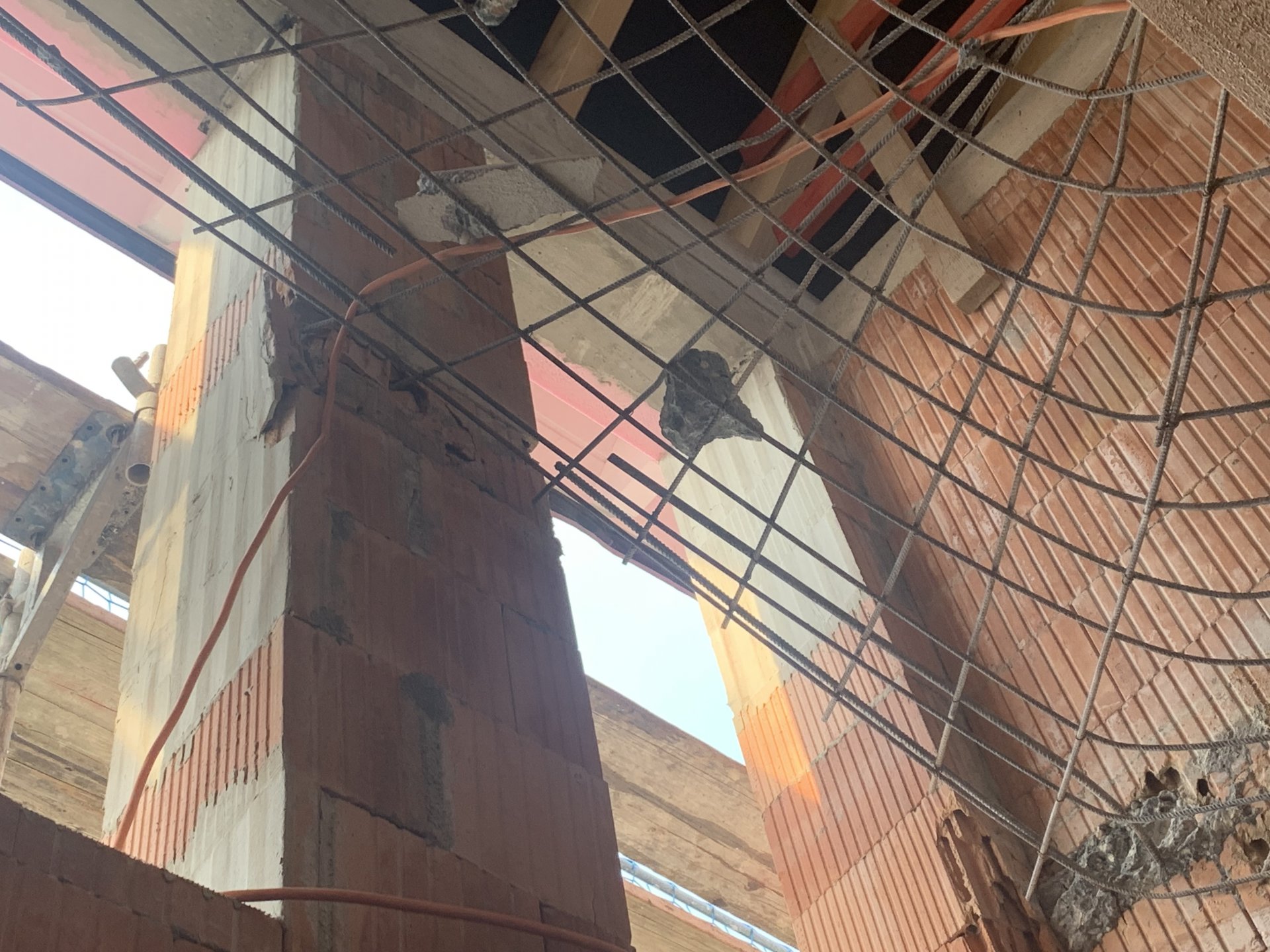

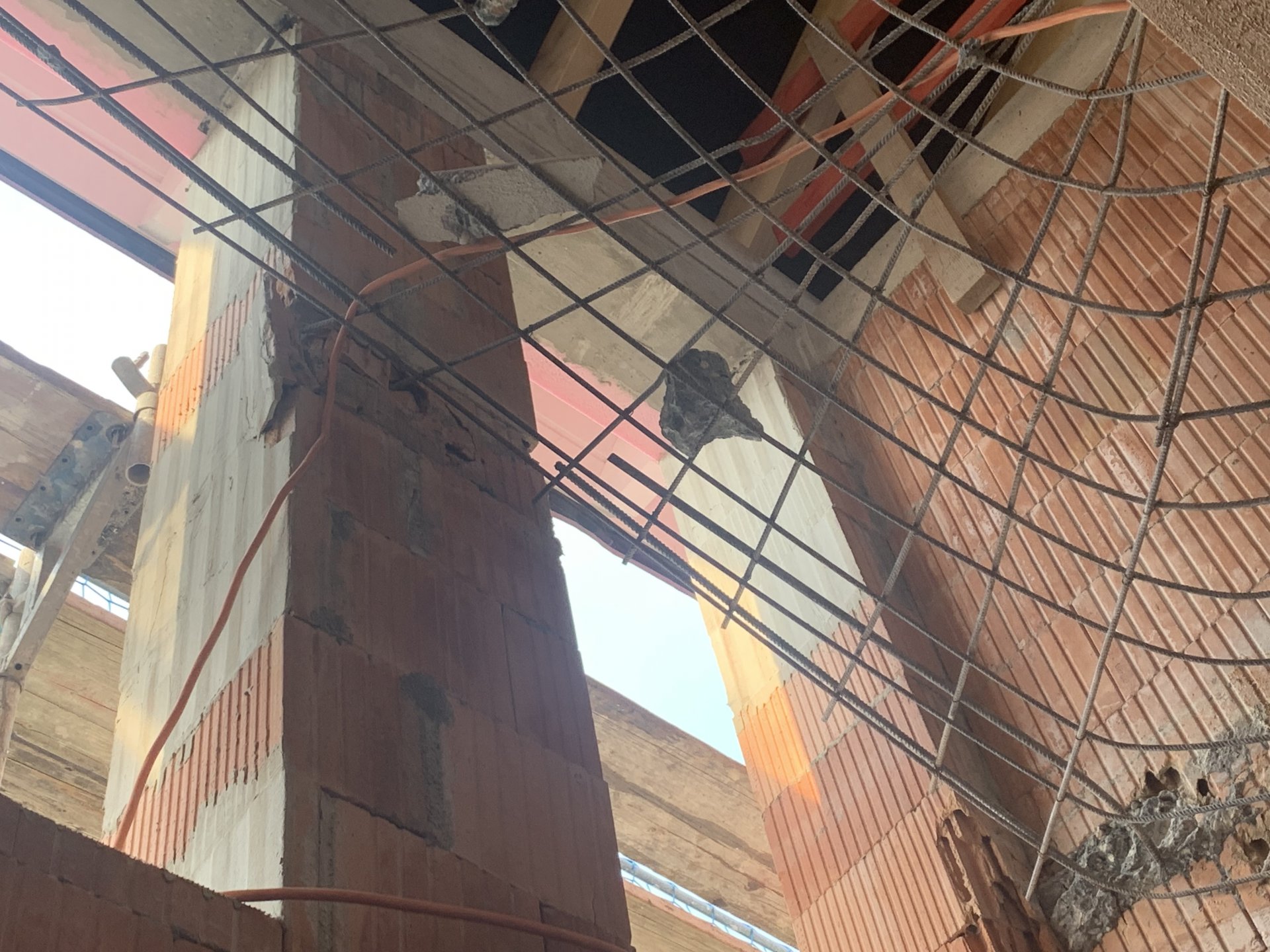

    Hab ein besseres Bild gefunden. Beim ersten waren die noch nicht fertig
  5. SIL
    9.130
    3.341
    Da ist immer noch sehr wenig bewehrt ...nun erkennt man die Dimension und Abstände nicht wirklich, aber das ist deutlich unter der 'Standardbewehrung' für eine Treppe

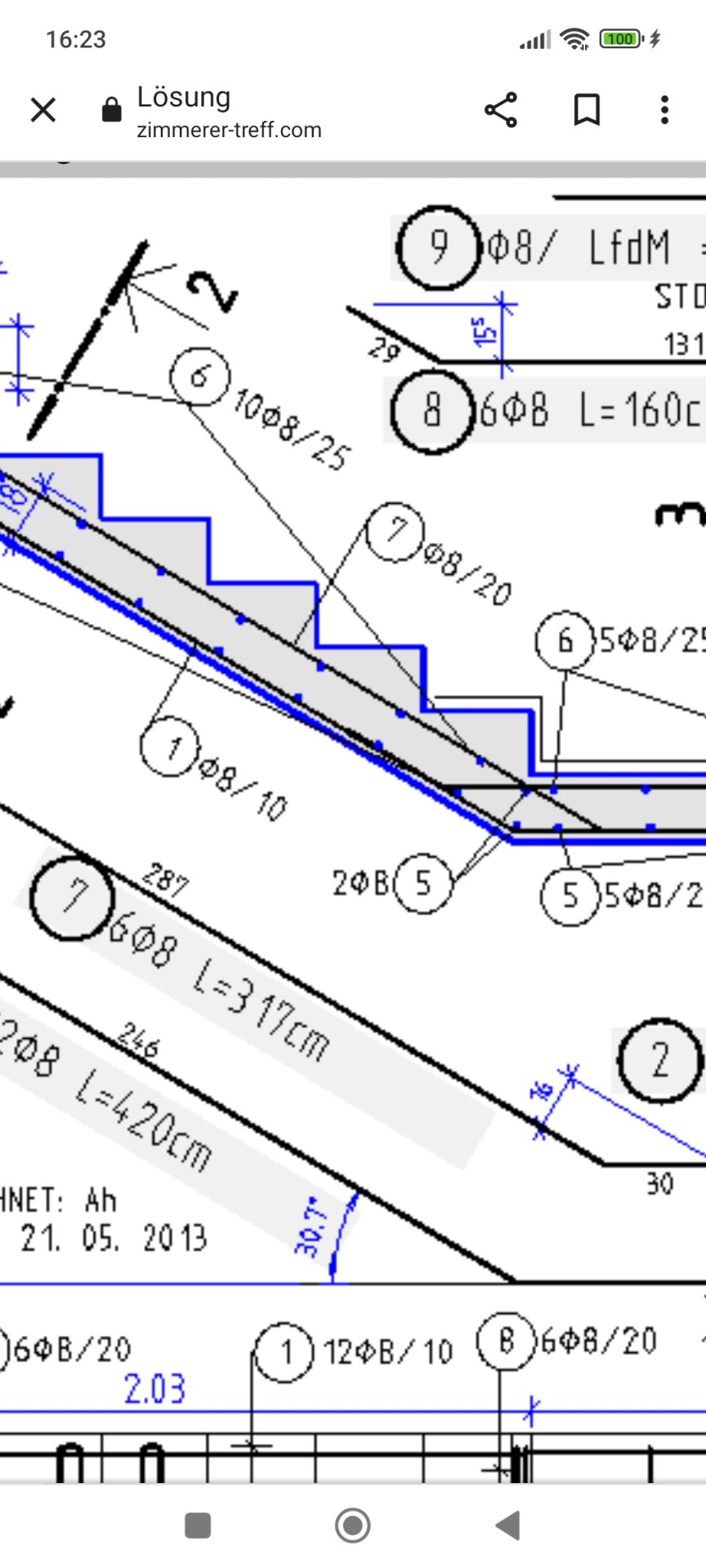

  6. SIL
    9.130
    3.341

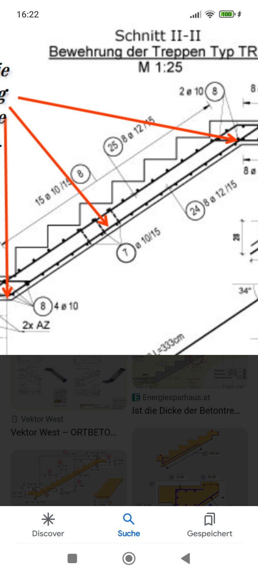

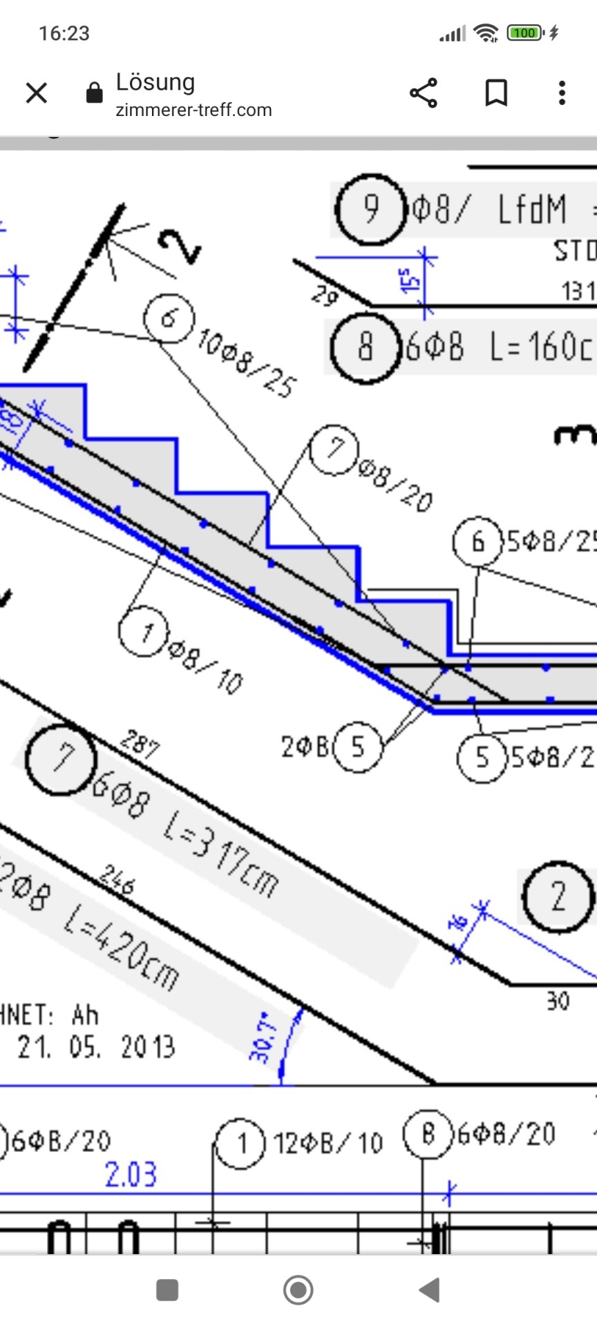

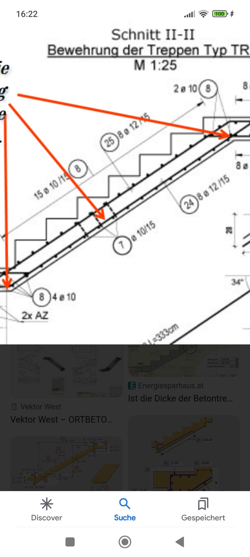

    Hier hast du ein Beispiel für so eine typische Bewehrung einer Treppe es auch unabhängig ob Ortbeton oder Fertigteil , aber mit nur einer Bewehrungsführung wie bei dir , passt etwas nicht ... @Yilmaz

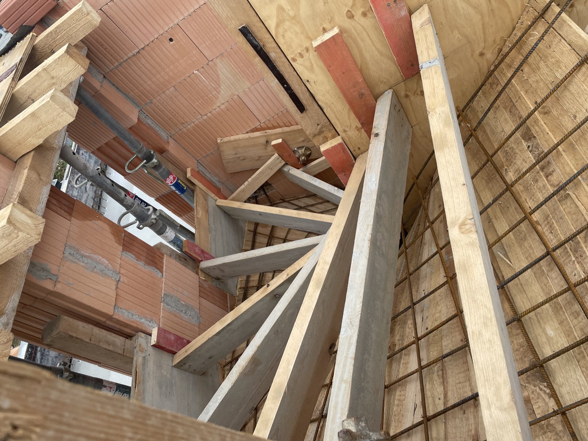

  7. Eich
    Eich
    29.06.2023
    31

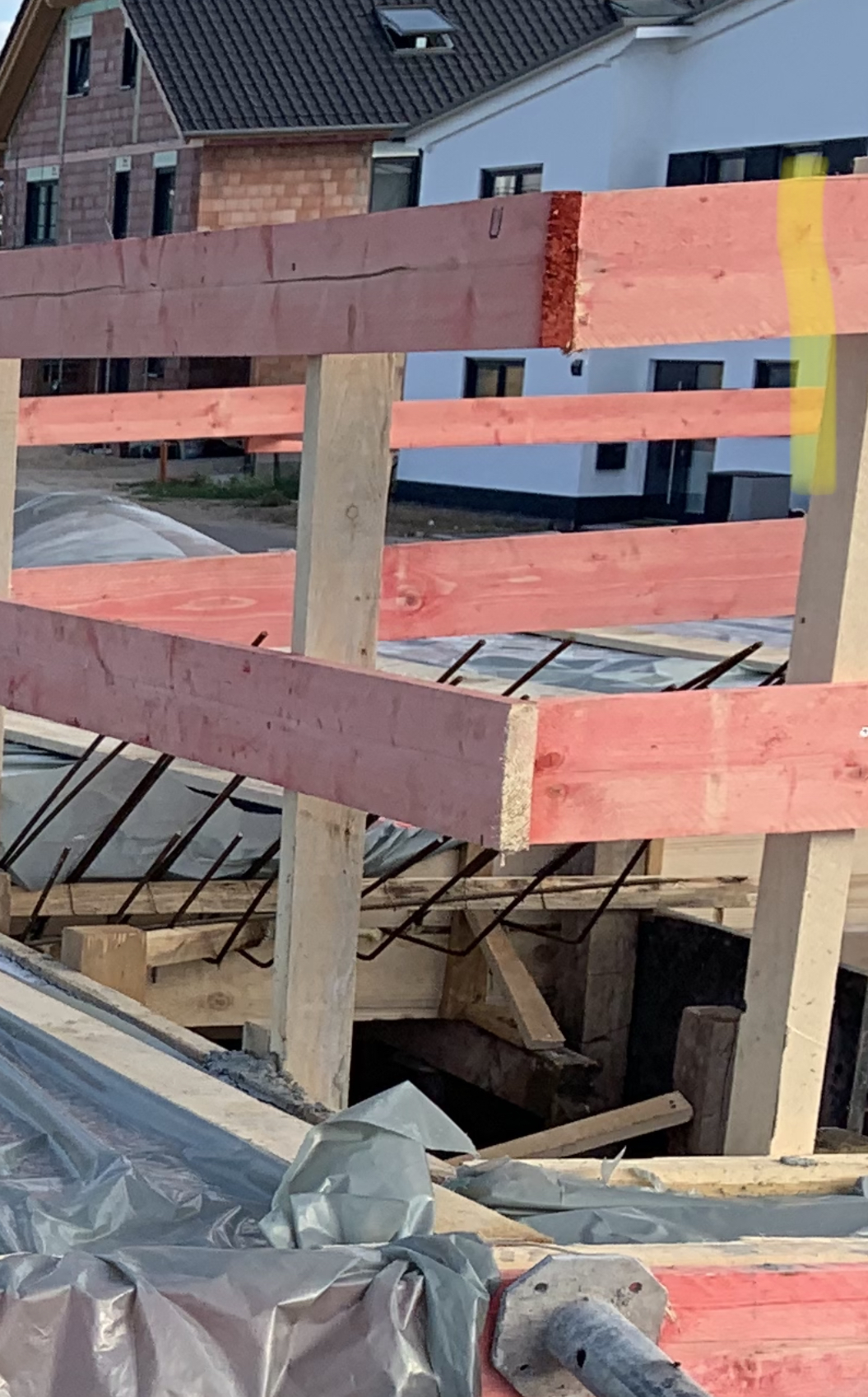

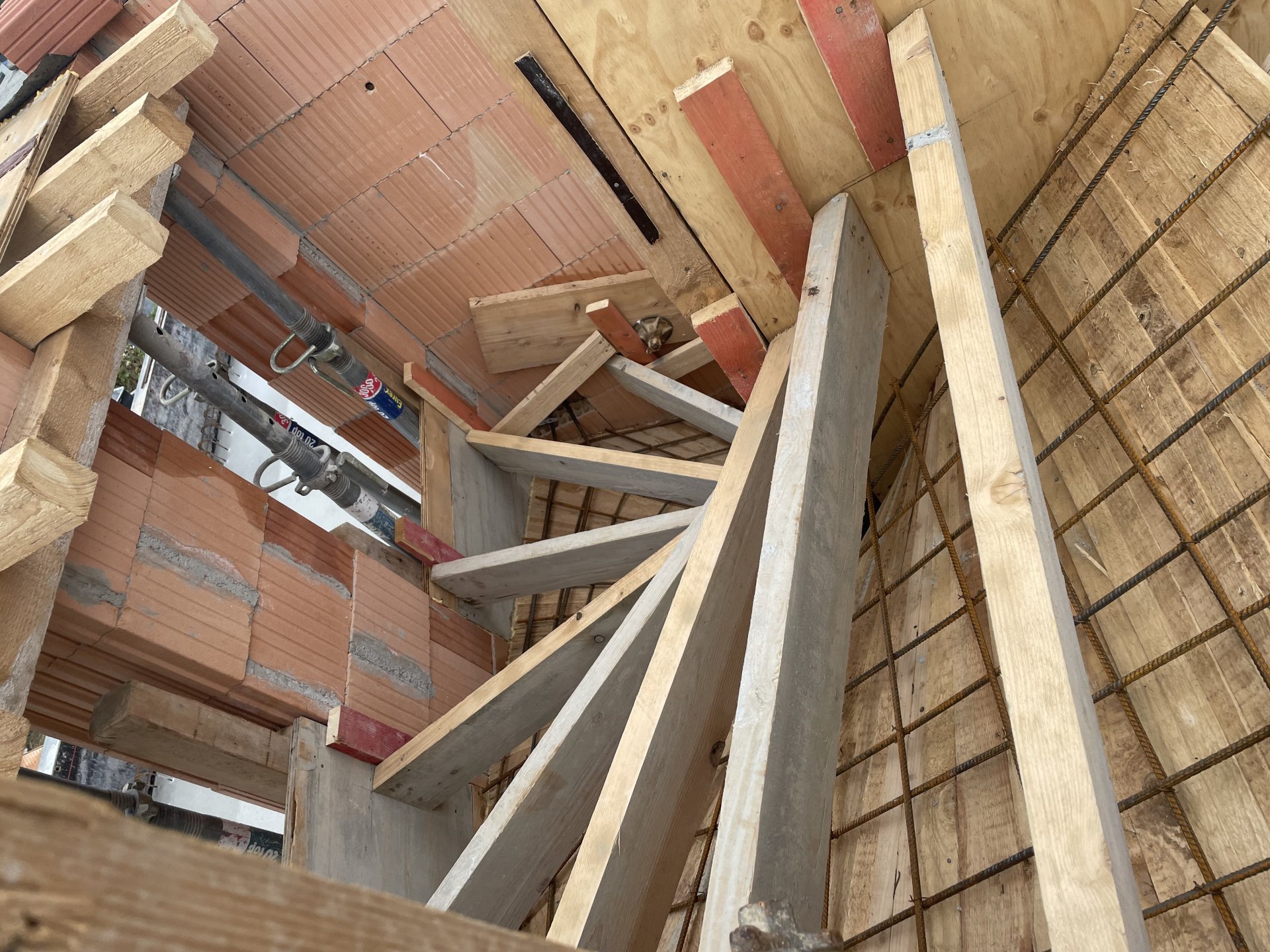

    Hier nochmal die Anschlussbewehrung. Da sieht es mir nach zwei Ebenen. aber es wurde nur eine angeschlosse

    Ich hab diese Bewehrungsart hunderte mal in Ostwestfalen gesehen. Die Betonbauer kennen keine Statik für eine Treppe.
    12 cm höhe an dünnste stelle bei einer gewendelte treppe ist noch Okay! Min=10 cm…
    Was Bewehrung angeht wird das schon halten. Mich würde interessieren ob Bewehrungsplan für die Treppe gibt.

  11. Eich
    Eich
    29.06.2023
    31
    Ich habe nun die bewehrungspläne erhalten. Dort ist eine Laufdicke von min. 18cm gefordert und zwei Bewehrungsebenen. Auch der Anschluss und die Schalung ist falsch ausgeführt.

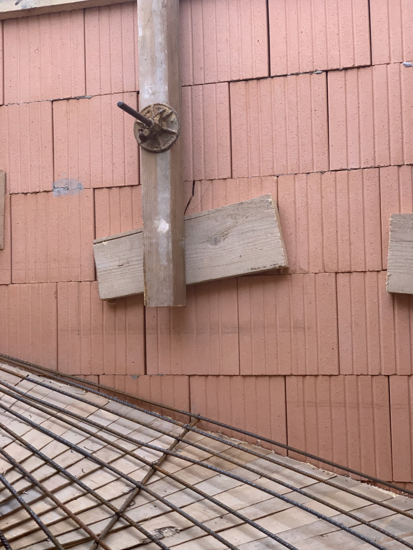

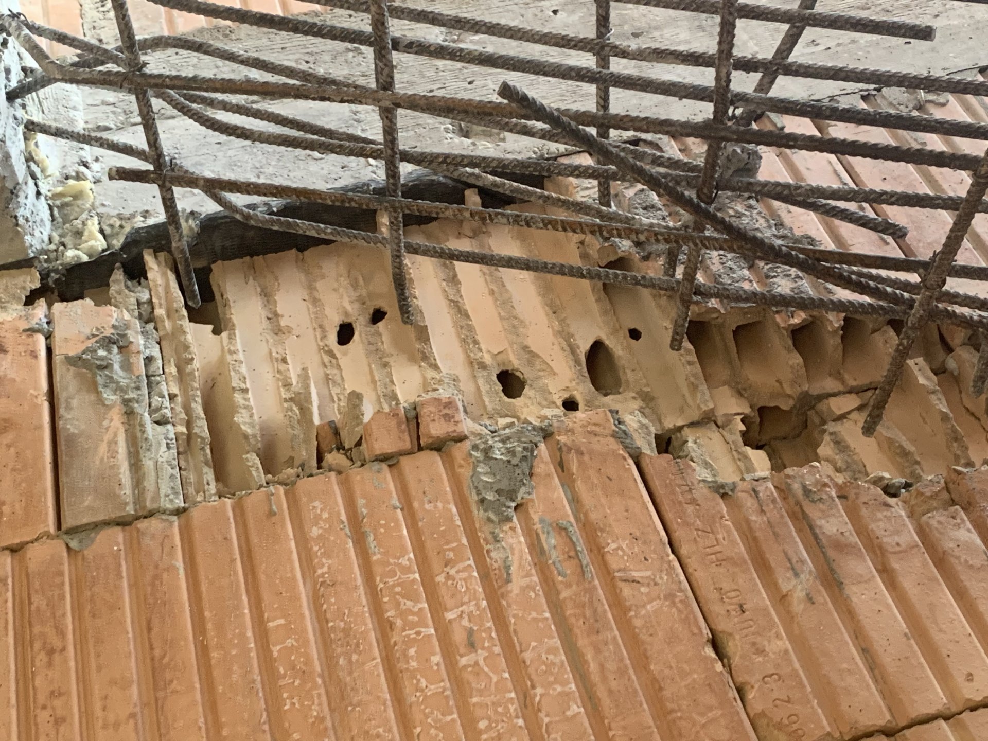

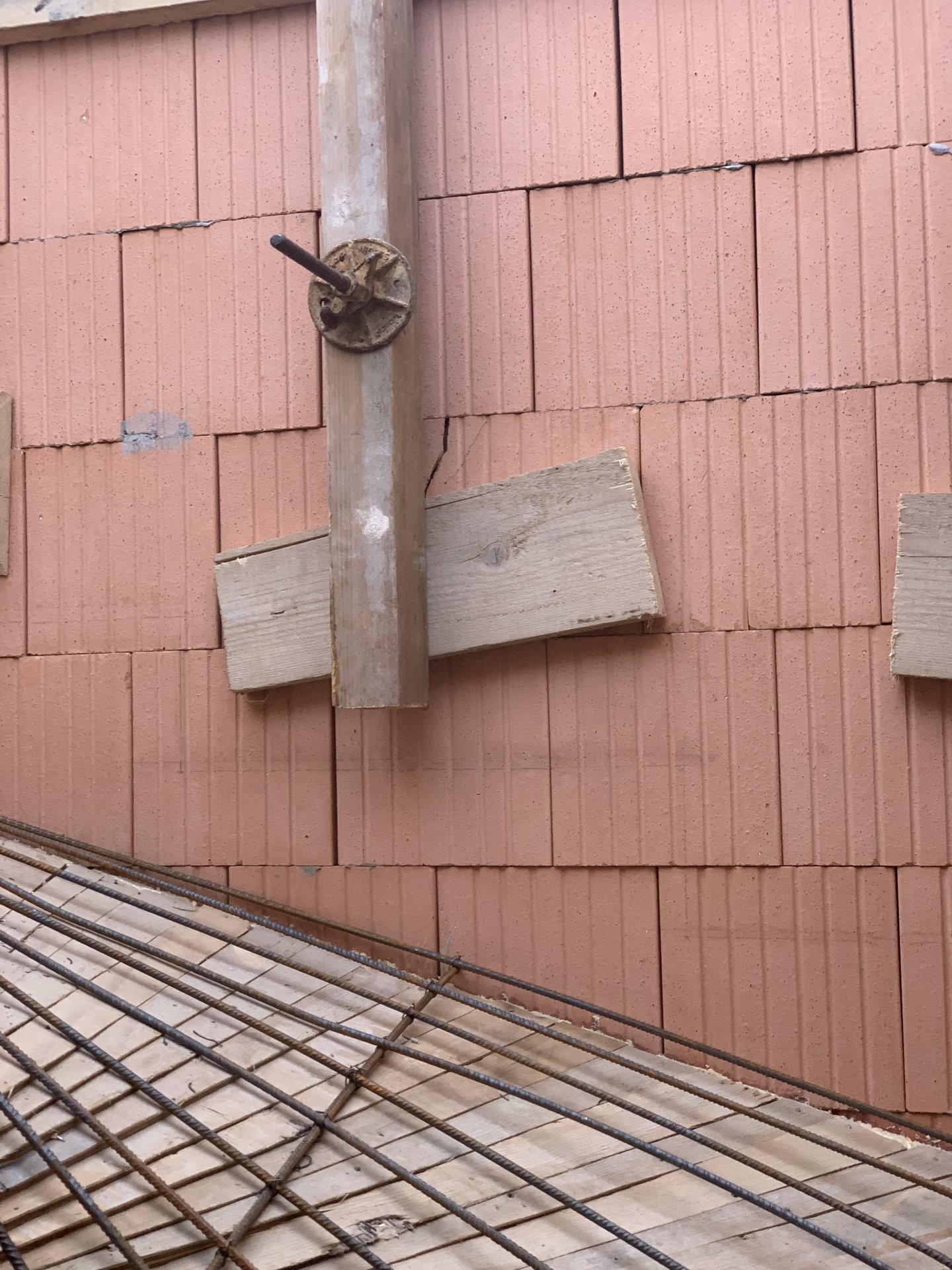

    Also GU will nun einen statischen Nachweis bringen. Inzwischen habe ich aber eine Stelle gefunden wo die Dicke nur 8,5cm beträgt, da ein Teil der Treppe durch fehlerhafte Schalung abgeflext wurde. 8,5 cm scheint mir zu wenig oder?
  15. #15 Gast 85175, 26.08.2023
    Gast 85175
    Gast 85175 Gast
    Wenn die das mit der Bewehrung und dem Beton hingerechnet bekommen, dann kann es dir erscheinen wie es will... Ich glaube ja nicht daran, dass das mit der Bewehrung gesundgerechnet werden kann... Wenn Du den NAchweis hast kannst dich ja nochmal melden...

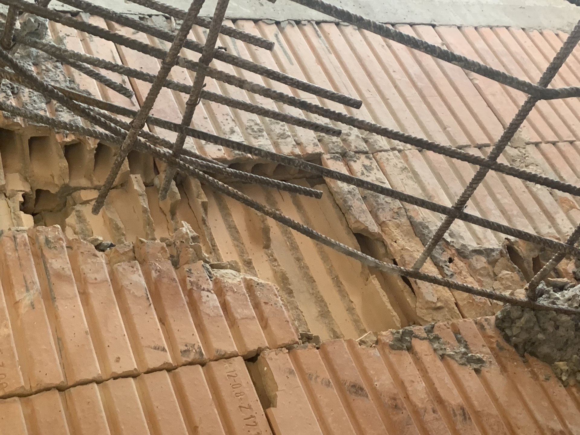

    Beide Treppen werde abgerissen und neu gebaut. (Hoffentlich entstehen dabei keine größeren Schäden an den anliegenden Poroton-Wänden.)

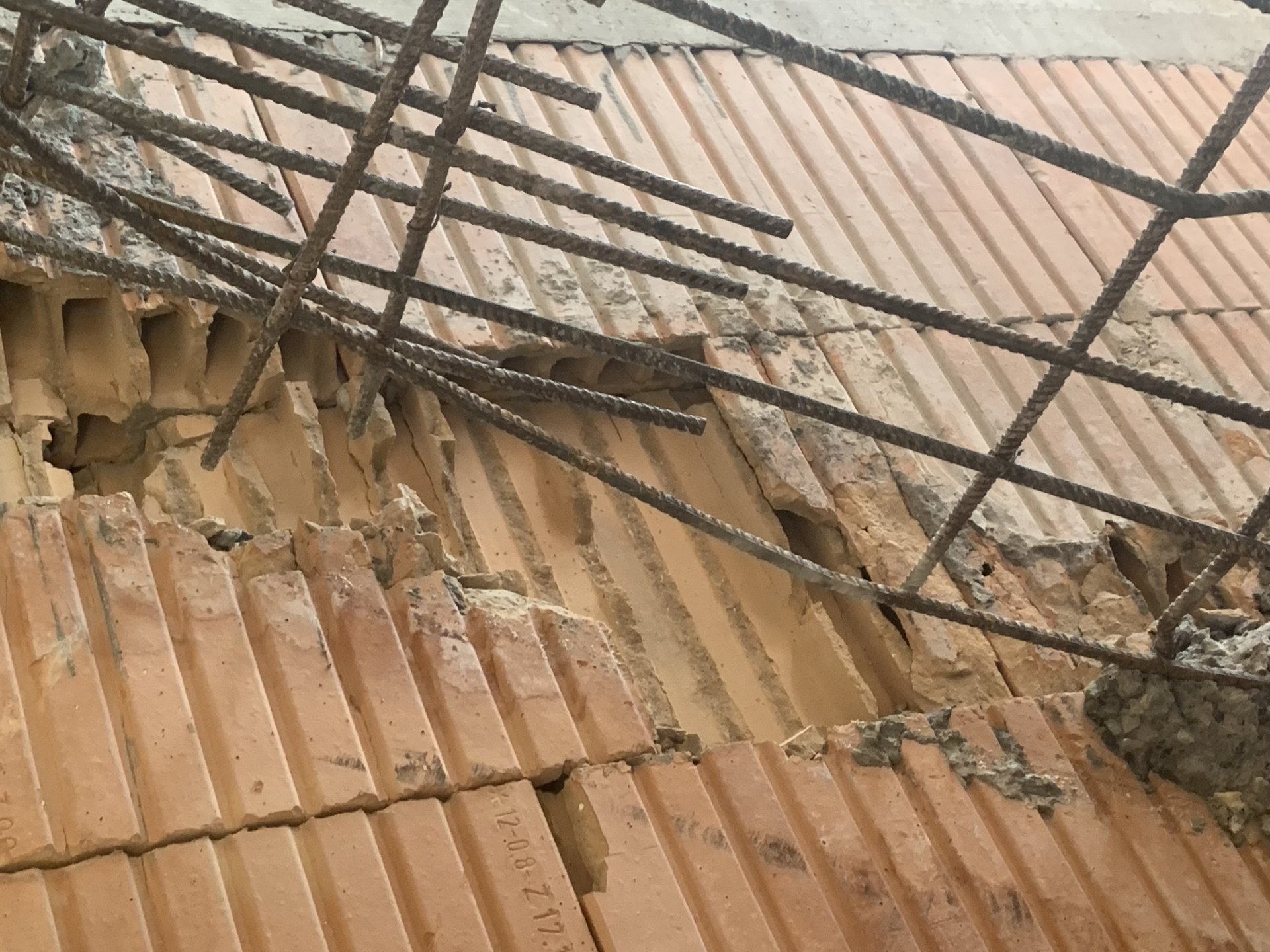

  17. Eich
    Eich
    29.06.2023
    31

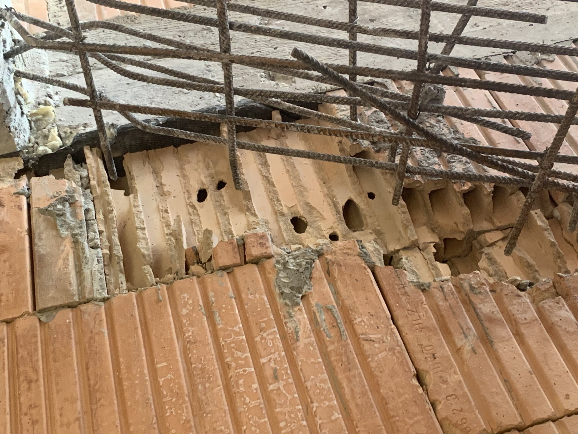

    So sehen die Kollateralschäden am Mauerwerk jetzt aus. Innen ist es eine 17,5cm Wand (links und rechts), außen ist es eine 36,5cm Wand (hinten). Sind die Wände noch zu retten?
  18. SIL
    9.130
    3.341
    Ja.
    Das ist die einzige wo sich jemand Gedanken über verminderten Wärmeschutz Gedanken machen sollte ( die inneren sind "egal".

    Auch wenn die 17,5cm Wände tragende Wände sind?
    Wegen dem Wärmeschutz wollen die 2cm Dämmung in die Treppe Richtung Außenwand einbauen.
