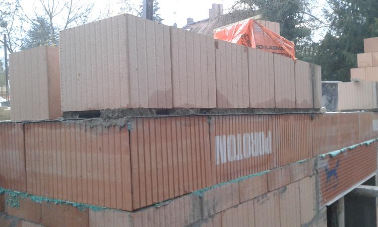

    weil - so die Aussage - die Decke gwisse Toleranzen hatte, wurde vor dem Errichten der Außenwand aus Dämmziegeln
    ein Fugenband gelegt - was mir etwas dick scheint, so ca. 3 cm.
    Im Foto aussen sieht man erst die Wärmedämm-Einschalungssteine der Decke, daüber das Band.
    Ist das ok so/nach Vorschrift? Gefahr von Wärmebrücken?
    Danke für sachliche und informierte Beiträge.

    Kann man so machen, nur vollfugig.

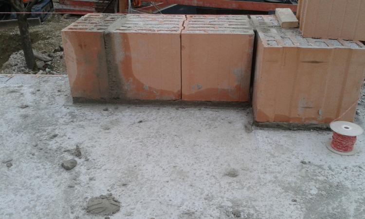

    Würde mich da hier anschließen mit meiner Frage, da ich im neuesten Forum noch nicht bin.
    Bei mir sind es bis zu 5cm, obwohl die BoPl. gar nicht so schief ist. Zwischen 3 und 5 cm, 1. Steinreihe mit der Wasserwaage gelegt.
    Mauerwerksfestigkeit ist laut Statik 8 gefordert im EG. An 2Stellen, Pfeilern aus Porton zwischen Fenster, sogar Festigkeit 12 gefordert.
    zul. Mauerwerksdruckspannung σ0 1,5 MN/m² benötigt vom Statiker an diesen 2 Stellen.
    Muss man sich da Sorgen machen, wenn die Zementmörtel M3 benutzt haben und diesen bis 5cm dick aufgetragen haben?
    Laut Statiker mündlich, ist es noch ok. Je dicker die Schicht, um so weniger Tragfühigkeit soll diese ja werden. Aber das ist ja nicht unbedingt sein Bereich, wofür er die Verantwortung trägt..
    Die hatten sogar LM21 reingefuscht, was wir aber sahen und die Steine der ersten Reihe teilweise wieder entfernt.
    Hoffe haben alles gefunden.
    Gibt es einen sicheren Hinweis, wie man dass erkennt?
