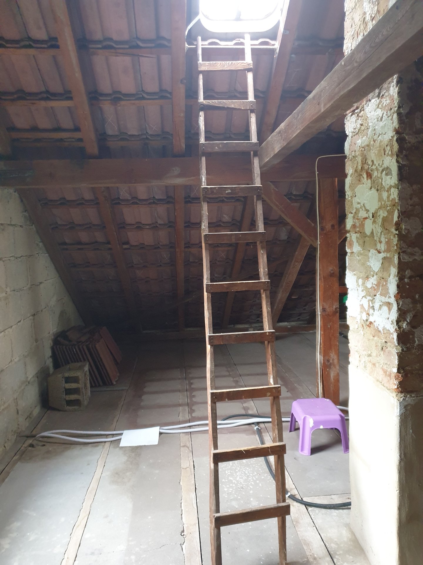

Diskutiere Dachziegel teilweise innen feucht im Dach Forum im Bereich Neubau; Hallo, ich habe durch Zufall festgestellt, das die Ziegeln innen auf meinem Dachboden teilweise nass werden während es regnet. Habe das Haus vor...
  1. teddy1
    teddy1
    01.08.2023

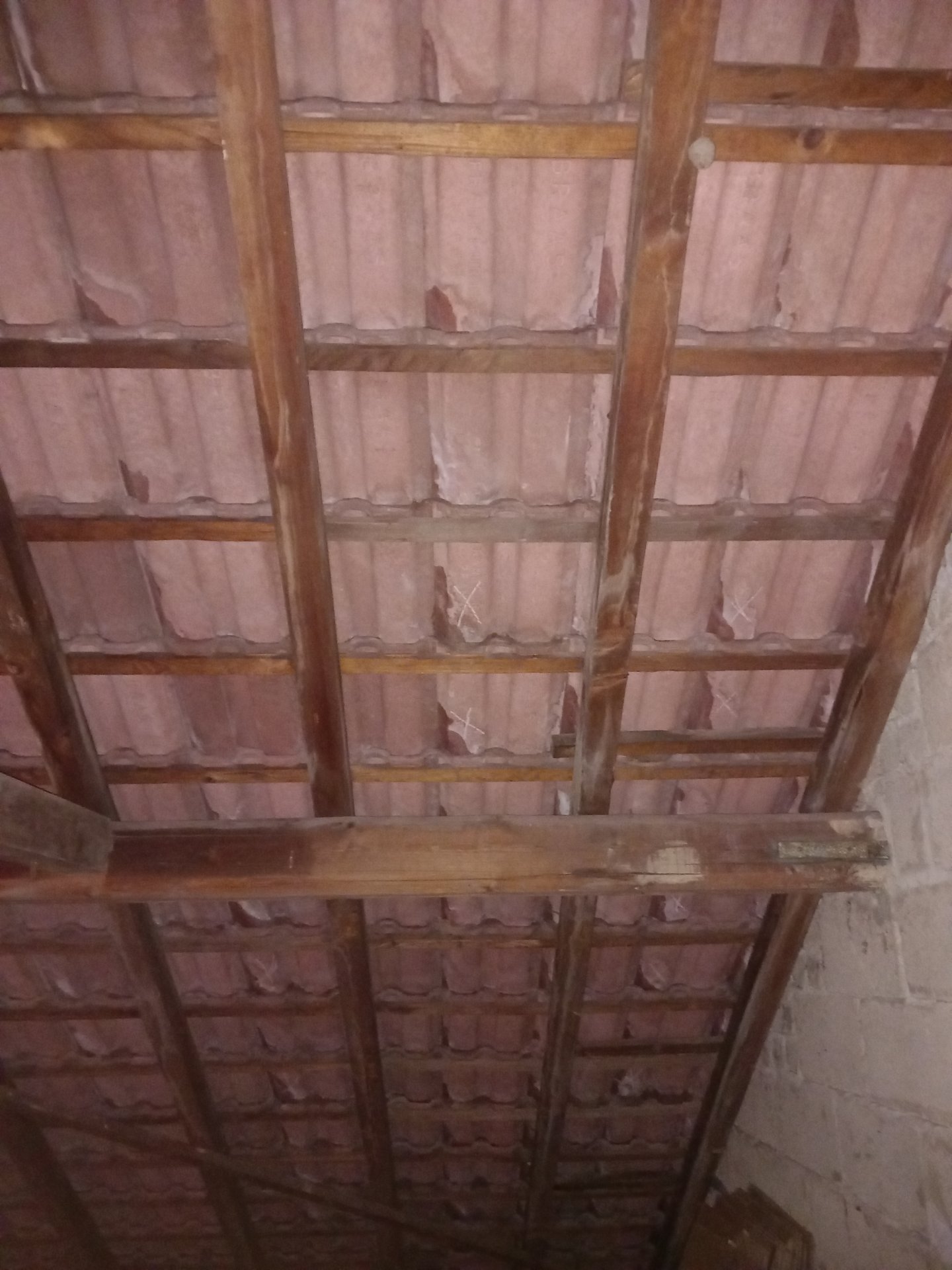

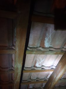

    ich habe durch Zufall festgestellt, das die Ziegeln innen auf meinem Dachboden teilweise nass werden während es regnet. Habe das Haus vor Jahren von meinem Onkel geschenkt bekommen, ich weiss nur es sind Frankfurter Pfannen.

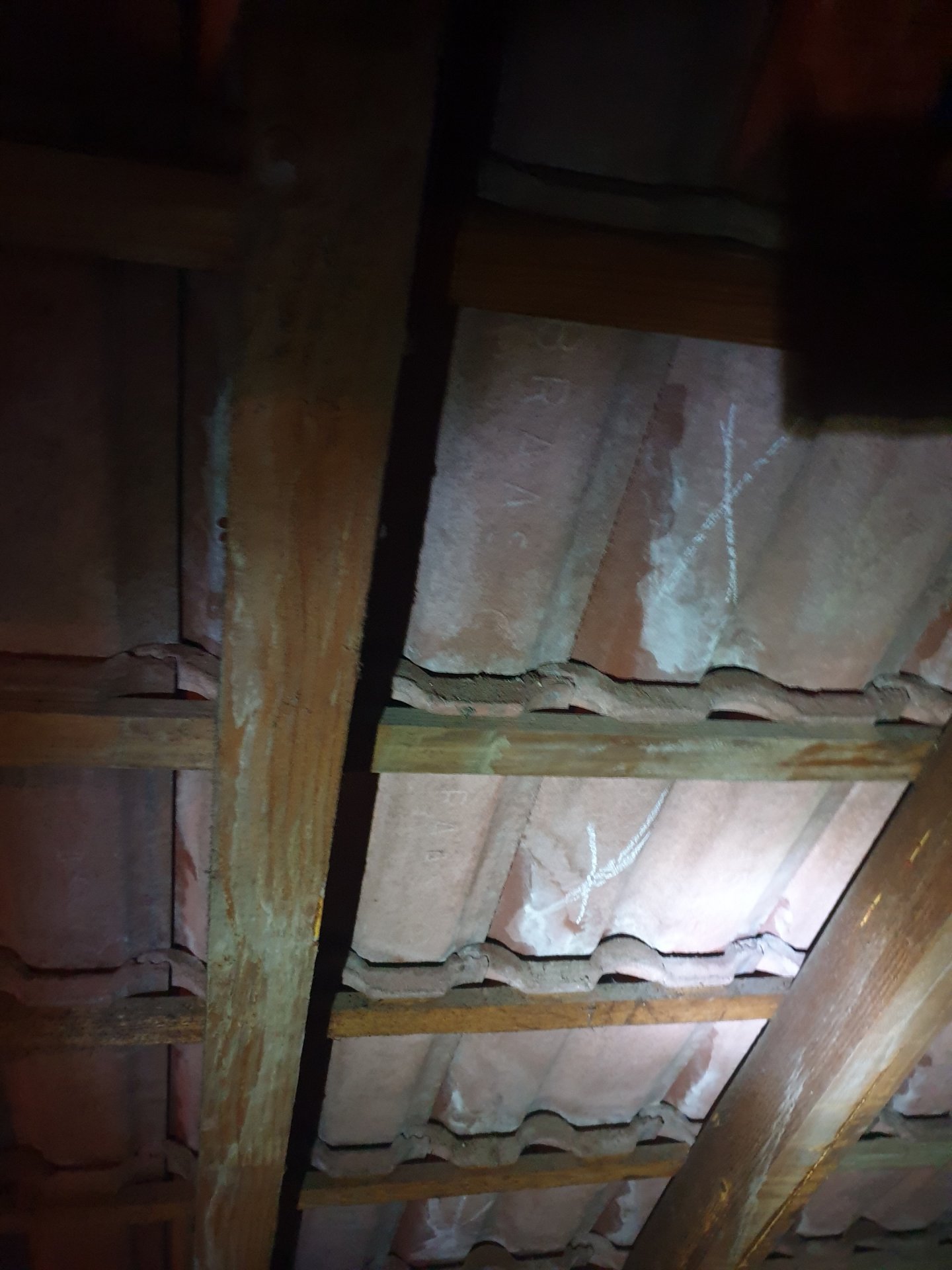

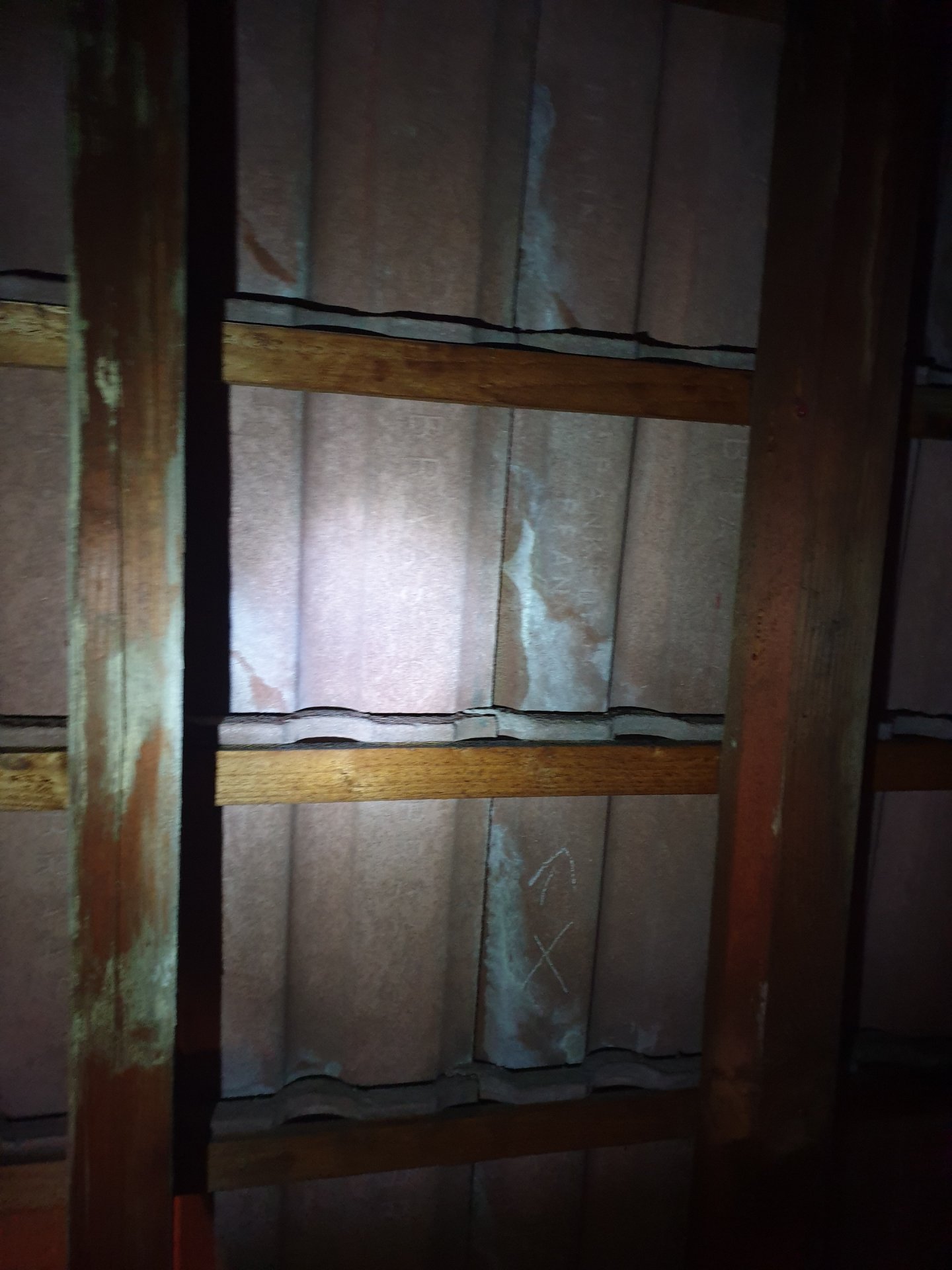

    Die Ziegel trocknen zügig, es gibt so weiße Stellen die bleiben.

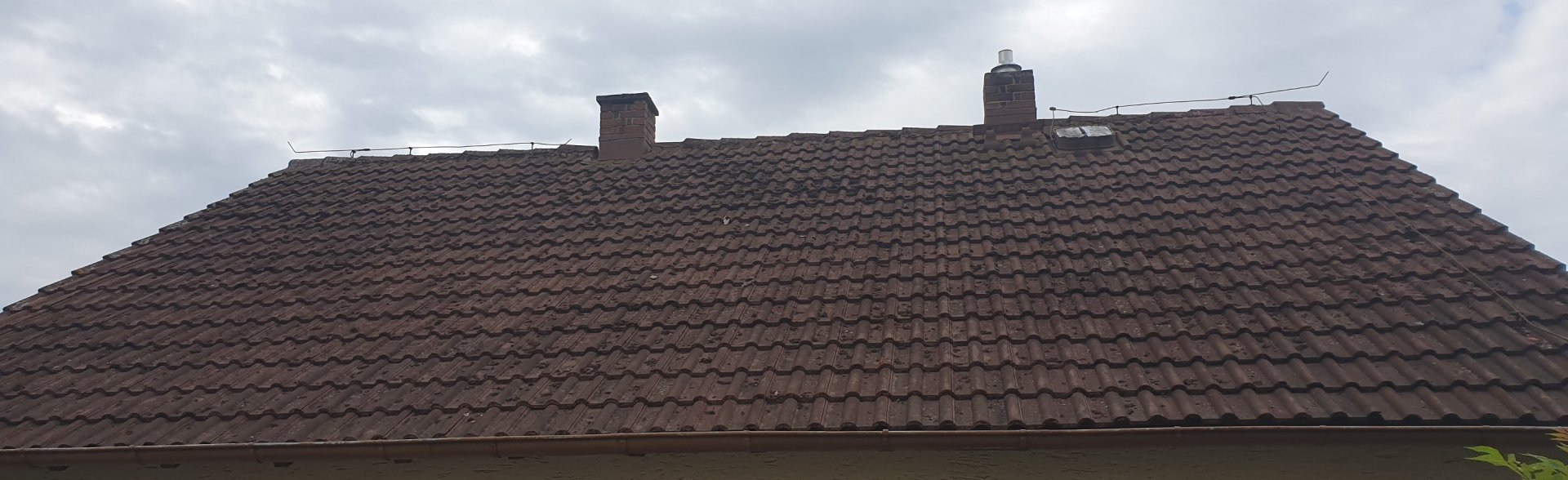

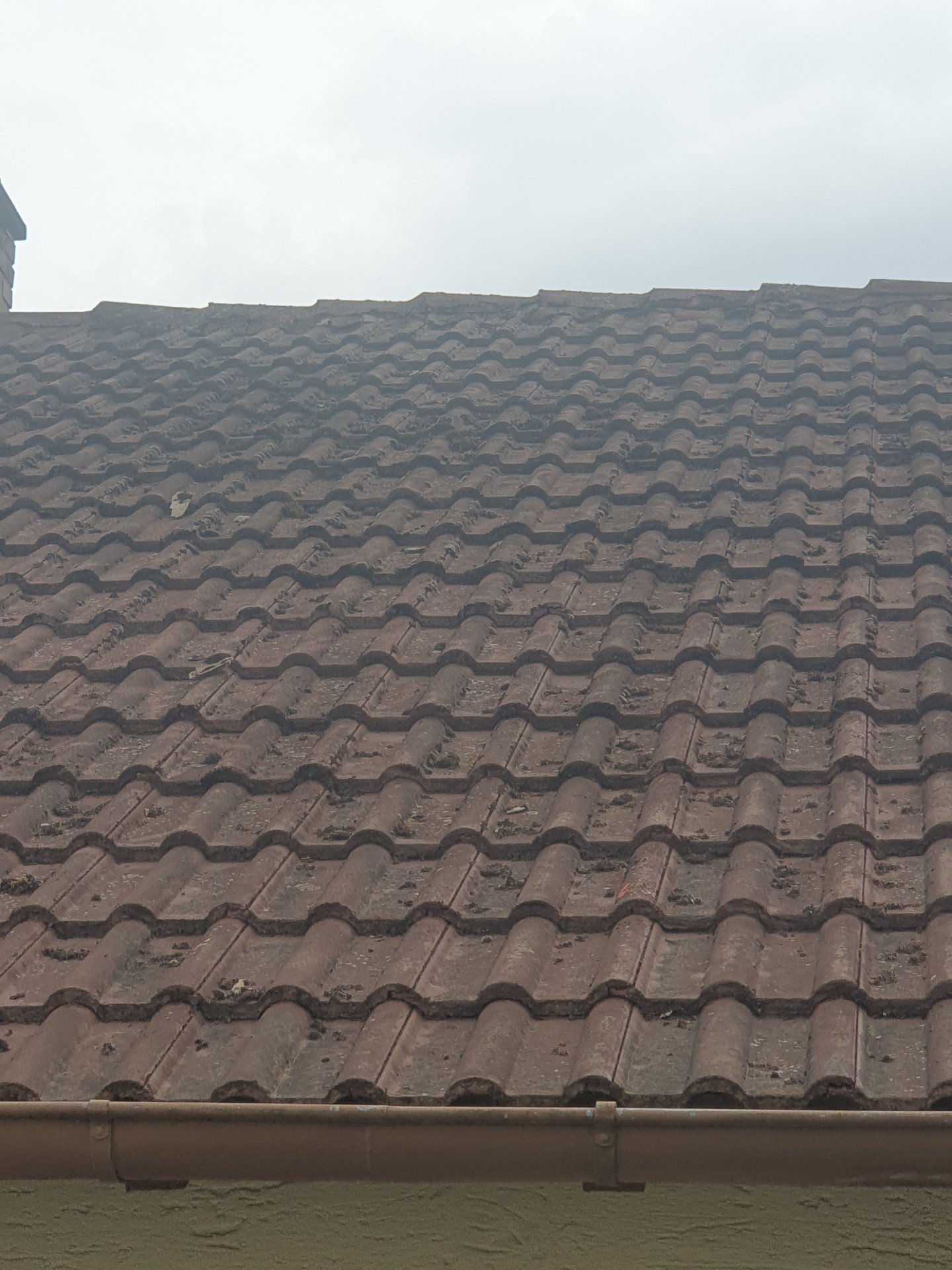

    Moos ist auf dem Dach, mein Vater hat testweise bei ein paar feuchten Ziegeln diese hochgeschoben, Moos komplett entfernt, jedoch wird es genauso feucht wie vorher. Er hat bei seinen Ziegeln das Gleiche wie ich, nur weniger. Es wird bei mir feucht auf der Dachseite wo Moos liegt und auf der anderen Seite wo kein Moos ist genauso.
    Dach ist nicht gedämmt, der Boden wird nicht nass.
    Vater hatte vor mir den Fußboden zu dämmen, nun sind wir unsicher. Firmen haben zu viel zu tun, dauert noch lange bis einer Zeit hat. Nun wissen wir nicht ob die Ziegel fertig sind, oder einfach mit einer Dachreinigung und Versiegelung der Ziegel das Problem gelöst werde.
    Hat jemand vielleicht eine Idee?
    Schimmel etc ist nicht auf dem Dach.Dachziegel teilweise innen feucht

    Ich vermute Kondeswasser aus der Luft an den kalten Ziegeln.
    Eine andere Möglichkeit wäre vom Wind auf der Luvseite eingeblasenes Regenwasser. Auf der Leeseite sollte es trocken bleiben.

    Mein Vater hat nachgeguckt, Ziegel sind 60 Jahre. Ich kenne mich nicht aus und wusste nicht ob das was zu bedeuten hat, aber die Ziegel werden "von der Naht, wo die nächste kommt" immer nach rechts nass auf beiden Dachseiten.

    Wenn das im Nahbereich ist ( Überdeckung) kann es gut sein , das nach lange anhaltenden Regen und oder Regen mit Wind/Sturm es durch die Überdeckungen reinzieht , das hat was mit oben genannten zu tun , aber auch das sich in den 60Jahren Moos und Dreck an den Überdeckungen gebildet /gesammelt hat welcher zurückziehen von Feuchtigkeit begünstigt.
    Zur Wahrheit gehört aber auch das Betondachsteine zwischen 50/70 Jahre halten , denn die werden mit den Jahrzehnten immer rauer und die Oberfläche nutzt sich ab , welches auch Feuchtigkeit begünstigen kann . Ggf. Moos entfernen lassen aber bitte nicht mit Hochdruckreiniger , auch nicht anmalen lassen ( es kommt keine Farbe in den Überlappungen an)
    Beobachten ggf. mal einen Dachdecker von Ort schauen lassen, und langsam auf ein neues Dach sparen. Solange es nicht abtropfen und ausreichend abtrocknen kann sollte das kein Problem darstellen, es sollte aber dennoch von aussen geprüft werden, ob die Dachsteine schadhaft sind ( Unterdecker gebrochen,Risse, poröse Auswaschungen etc.)

    Letztes Jahr haben Dachziegel den 100sten Geburtstag gefeiert. Aber damals waren die Dächer steiler und deswegen gab es auch kein Moos. Auch sind es Doppelfalzziegel, die seitlichen Regen besser abhalten.
    Dachsteine (aus Beton) haben nicht so gute Falze. Trotzdem kommen solche Wasserspuren auch bei neuen Steinen nicht vor. Also da würde ich noch einmal auf Spurensuche gehen, wo das Wasser eindringt.
    Wenn es am Alter der Ziegel liegt, würde es mich überraschen.
    Eine flache Dachneigung ist mein erster Verdacht. Dort würde ich die Suche beginnen.

    Dachsteine (aus Beton) mit dem Alter haben den sauren Regen abbekommen. Damit ist die Schutzwirkung vom Zement aufgebraucht. Das sieht man am Moosbefall. Über kurz oder lang ist eine neue Dachhaut fällig.

    Laut den Fotos dringt das Wasser ja über die Falze ein.
    Also der Regen in Verbindung mit dem Wind.
    Je nach Wetterseite vielleicht auch nur an einer Dachhälfte oder bestimmten Stellen.
    Das ist nun halt mal so, bei dem Alter des Dachstuhls und der Dachsteine. Wenn du es mur per Zufall festgestellt hast, tropft es vermutlich auch nicht ab und verursacht auch keine Schäden an deinem Fussboden / Decke.
