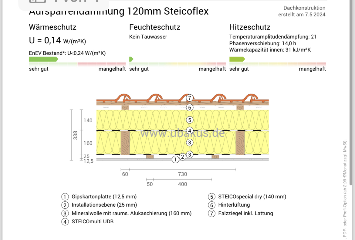

    Hallo, ich bin Dennis und neu hier im Forum.
    Bin derzeit dabei unsere Doppelhaushälfte von 1991 zu sanieren. In diesem Zuge sollte das Dach ebenfalls saniert werden. Da dies in Eigenleistung erfolgt, wird keine Förderung dafür in Anspruch genommen.
    Nun bin ich dabei den Dachaufbau zu planen und möchte gerne wissen, ob es ein sinnvoller Aufbau ist. Es handelt sich hierbei um ein Satteldach. Derzeit ist eine alukaschierte Mineralwolle von 160mm als Zwischensparrendämmung vorhanden. Eine zusätzliche Dampfbremse gibt es nicht. Die innere Wandverkleidung ist schon vorhanden (12,5mm GK-Platten) und soll auch drin bleiben. Um die Kosten nun etwas geringer zu halten würde ich die alte Dämmung gerne drin lassen und eine Aufsparrendämmung von 140mm (Holzfaser) aufbringen.
    Wie ist der Aufbau zu bewerten? Gibt es Probleme bezüglich Tauwasser? Ist es möglich hier auf eine Dampfbremse zu verzichten? Es besteht ja noch die Möglichkeit diese in Schlaufen von außen zu verlegen. Wenn es nicht unbedingt sein muss würde ich das aber aufgrund des höheren Aufwands vermeiden.
    Wie ich gelesen habe sollte die Masse auch eher nach innen, wäre ja hier nicht ganz so optimal.
    Ich habe mal versucht den Aufbau mit ubakus zu berechnen.
    Ich würde mich über Antworten freuen.
    Vielen Dank

    Da sind wir wieder genau beim Thema: Planung. Das ist was für Fachleute, die auch Randbedingungen betrachten (müssen), sonst gehts schief. Natürlich kann man dann die Arbeiten auch in Eigenleistung ausführen.
    Bedauerlicherweise kostet das Geld, aber sonst kann es schlimmer enden, als das vermurkste Dach im anderen Faden...

    Du könntest dir mal bei Steico (Holzfaser) oder alternativ bei Knauf Insulation (Mineralwolle) die empfohlenen Dachaufbauten anschauen.
    Wenn du schon eine Zwischensparrendämmung von 16 cm hast, müsstest du bereits einen relativ guten U-Wert haben und wirst dann wohl durch die annähernde Verdopplung der Dämmung absolut keinen großen Sprung nach unten machen. Gibt es denn besondere Gründe, die dafür sprechen, das Dach in diesem Umfang zu sanieren.
