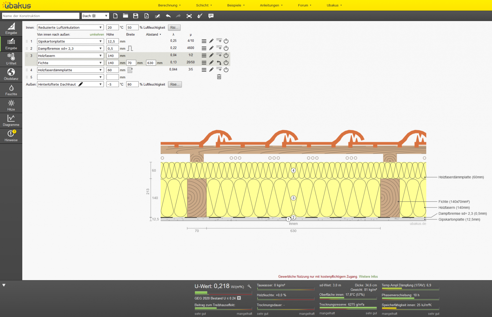

    Moin zusammen,
    wir planen gerade unser Dach zu Dämmen und daraus Wohnraum zu machen.
    Ein Angebot, welches wir gerne annehmen würden liegt bereits vor. Der Dachdecker ist sich nicht ganz sicher, ob die Dämmwerte mit dem ausgewählten Material passen und wollte sich das von unserer Architektin noch bestätigen lassen, die aber im Moment viel zu tun hat.
    Darum hab ich mir mal einen Online Rechner zur Hilfe genommen und mal selbst die Werte eingetragen.
    Folgende Dämmung soll verwendet werden,
    Aufsparrendämmung Steico Holzfaserelement WLS 040 (60mm)
    Zwischensparrendämmung Steico Flex WLS 038 (140mm)
    Im Rechner hab ich nicht genau die Elemente gefunden und hab darum das Material mit leicht schlechteren Werten genutzt. (Siehe Bild im Anhang).
    Ich komme auf einen U-Wert von 0,218. Das müsste doch so ausreichen, oder?
    Ich hatte da dann nochmal bei unserer Architektin nachgefragt und diese meinte, dass ein Wert von 0,20 erreicht werden muss, darum bin ich mir jetzt nicht mehr sicher, weil ich eigentlich von 0,24 ausgegangen bin
    Ich würde mich sehr über eure Einschätzung freuen.

    Warum ist die EnEV 2016 maßgeblich?

    0,20 brauchst du, aber rechne mal richtig - mit doppelt GK und Lattung etc du schließt GK selten direkt an die Sparren und du bist in D? Ansonsten 80mm Aufsparrendämmung.

    Ja, bin in Deutschland. Das ist richtig, die GK Platten sollen natürlich auf eine Lattung an den Sparren. Macht das und doppelt GK denn so viel aus?
    Ansonsten frage ich dann wirklich mal beim Dachdecker die 80mm Aufsparrendämmung an.
    Danke schonmal für die Infos, also stimmt das doch mit dem U-Wert von 0,20

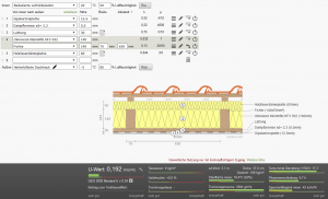

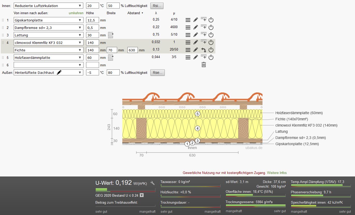

    Setz mal 0,32 140 mm Klemmfilz ein mit Lattung und GK sollte das langen.

    Hab ich jetzt mal gemacht, auch mit Lattung vor den GK Platten. Von den Werten her könnte es jetzt also passen. (siehe Bild)
    Hätte natürlich schon gerne Holzfasern genutzt. Ich werde auch einfach nochmal anfragen, wie die Kosten bei 80mm Aufsparrendämmung wären, das sollte laut Rechner dann auch passen.

    Wie begründet der Architekt die 0,20?
    Ist das eine Effizienzhaus-Sanierung des ganzen Gebäudes bei dem ein errechneter HT-Wert eingehalten werden muss um KFW-Mittel zu erhalten?
    Wenn nicht, gilt vereinfacht:
    - Normalerweise 0,24
    - Ersatzweise die Gefache nur mit Dämmung WLG 035 füllen, ohne zusätzliche Aufdachdämmung (obwohl das sicher sinnvoll wäre)
    - Bei Bafa-Einzelmaßnahme mit Zuschuss 0,14
    0,20 ist entweder falsch oder kommt aus einer Berechnung fürs Effizizenzhaus.

    Dann sollen die Vorschreiber ihre Antwort begründen.
    In #4 kann man das ja nachlesen, 0,20 gilt nur für Flachdächer.
  16. #16 MartinBaut, 12.05.2022
    MartinBaut
    MartinBaut
    11.05.2022
    Genau so hatte ich es auch recherchiert, dass die 0,2 für Flachdächer und 0,24 für Steildächer gilt.
    Tjo, dann muss ich noch mal schauen. Die 0,24 würde ich auch mit der Dämmung im ersten Beitrag erreichen.
