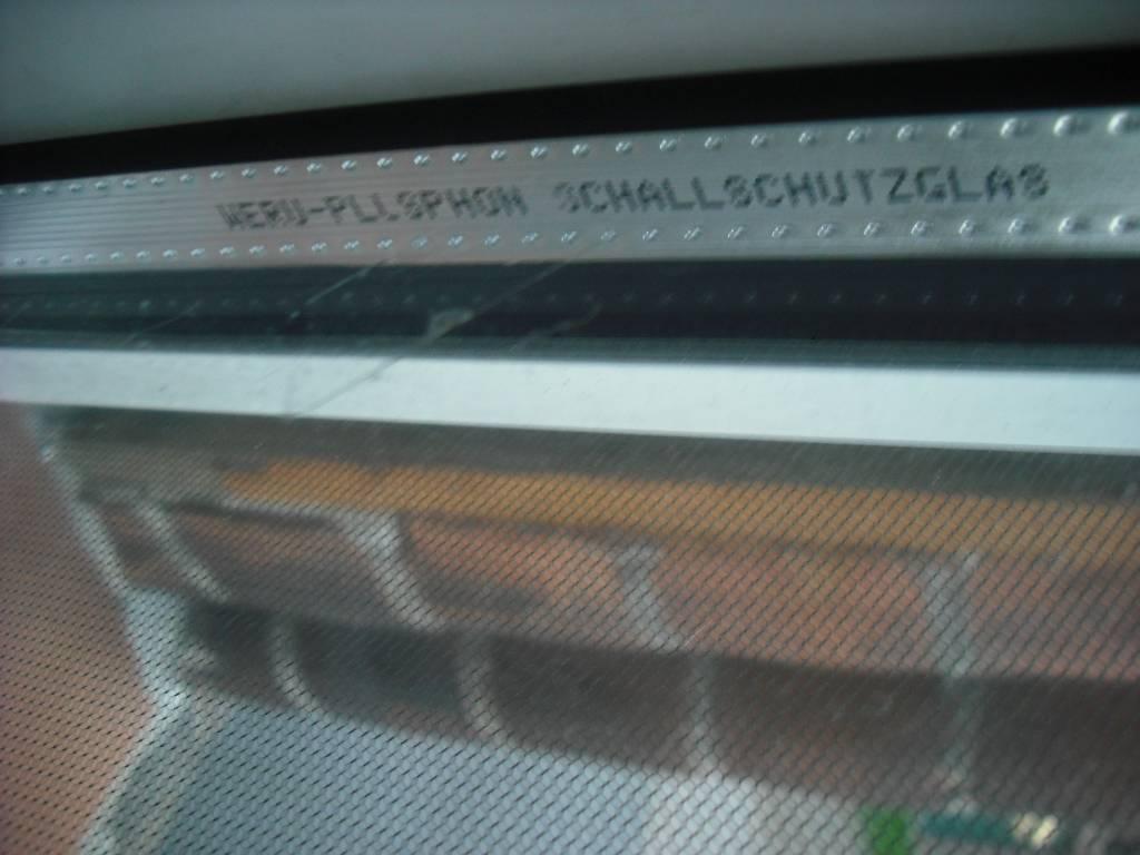

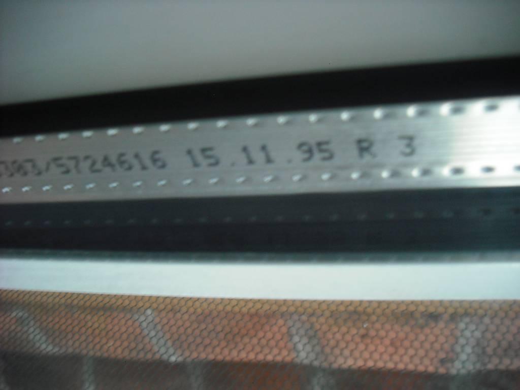

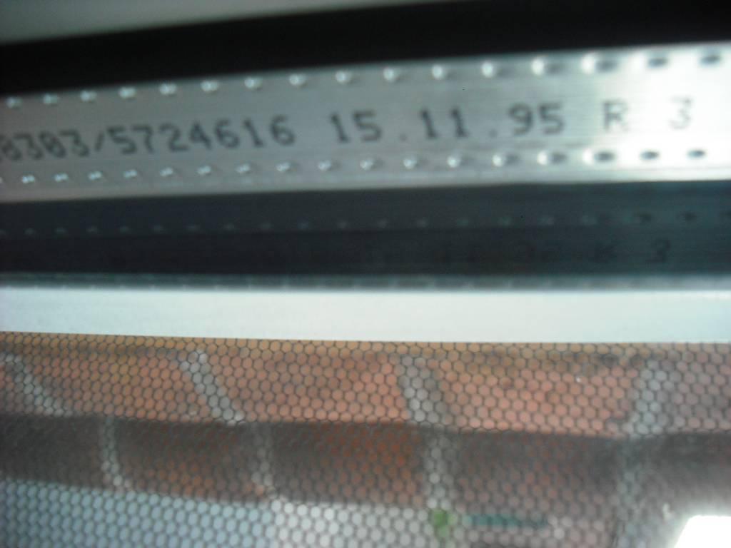

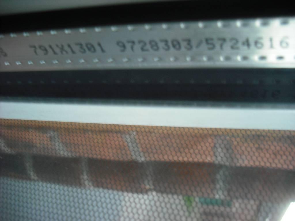

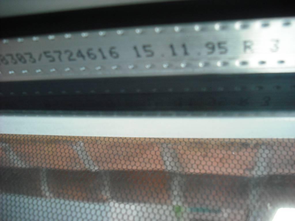

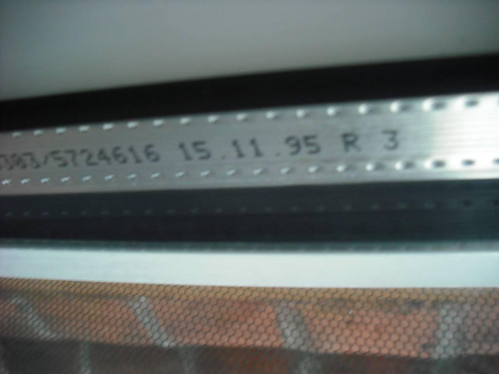

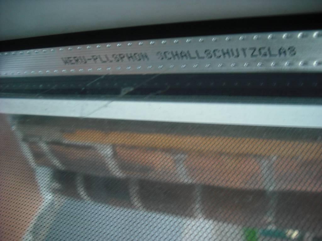

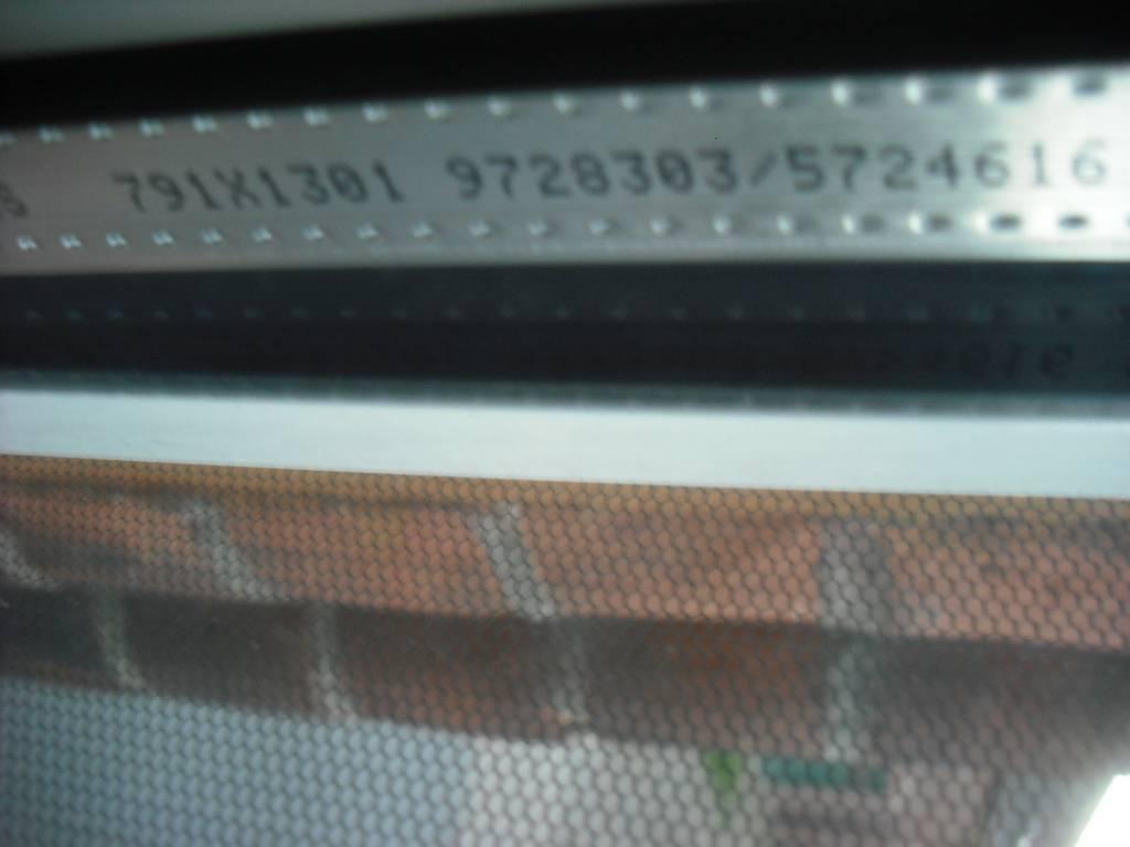

    Hallo, kann mir bitte Jemand weiterhelfen welchen U Wert, Scheibenaufbai (Dicken) bzw. Schallschutzwert diese Fenster haben? Ich habe nach dem Profil im Internet gegoogeöt. konnte aber nichts finden. Vielen Dank!

    Beim Schallschutzglas wirst definitiv VSG drin haben, mehr kann ich nicht sagen dazu gerade ( Firmeneigene Daten auf dem Spacer ).
    Melde dich bei Weru und geb die Nummer 9****** an, dass ist die Artikelnummer, dann bekommst du die Phsykalischen-Werte

    Kleiner Widerspruch:
    Mitte der 90er war es üblich mit Unterschiedlich Dicken Glasscheiben und SF6 (Schwergas) zu arbeiten.
    Später kamen dann Gießharzscheiben auf, dann wurde VSG üblich aber nur bei besonders hohen Schalldämmwerten.
    Das mit den Unterschiedliche Dicken Glasscheiben gibts heute noch.

    Wozu brauchst du diese Infos?
    Ein Fachmann würde vermutlich mit einem Merlin Glas-Laser der Firma Bohle den Aufbau der Verglasung ermitteln
    - Scheibendicken
    - IR-Wärmeschutzbeschichtung
    - Größe des SZR
    Ansonsten kannst du nur beim technischen Kundendienst von WERU nachfragen was das gewesen sein könnte "PLUS PHON Schallschutzglas" aus 1995
