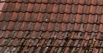

    kennt jemand einen Anbieter, der Biberschwanzdachziegel mit matt-glasierter Oberfläche in der klassischen Farbe rot-braun anbietet?
    Von Braas gibt es glasiert maximal in seiden-matt, von Jacobi-Walther gibt es rot-braun tatsächlich in matt-glasiert aber nicht als Biberschwanz. Creaton und Nelskamp scheinen maximal edelengobierte Oberflächen anzubieten.
    Könnt ihr mir weiterhelfen?

    Matt Glasiert widerspricht sich ja schon im Namen.. Warum nimmst du nicht Engobiert, ist ja Matt. Glasierte Ziegel sind eh minderwertiger da der Ziegel und die Glasur unterschiedlich arbeiten (2. verschiedene Materialien, hält nicht so lange, abplatzer). Wenn du umbedingt eine ganz bestimmte Farbe haben willst musst du bei Meyer-Holsen anfragen, bei einer gewissen Menge (Min 500qm) stellen die das Werk für dich um. Habe ich letztes Jahr auch so gemacht. Lg

    ja, engobierte Ziegel sind matter aber leider auch diffusionsoffen und aufgrund dieser Offenporigkeit halten sie weniger effektiv Algen, Moose und Flechten fern als glasierte Ziegel. Das ist eigentlich der Hauptgrund für die Wahl von glasierten Ziegeln. Glanz-Glasuren spiegeln jedoch, sind teils verboten und optisch kontrovers. Daher der Wunsch nach einer Matt-Glasur. Diese scheint aber am Markt tatsächlich noch eher neu zu sein.

    Achso das ist dein Grund. Ich kann dir aus Erfahrung sagen das auch Glanz Glasierte Biber Moos ansetzen, vor allem wenn Nadelbäume in der Nähe stehen und die Stoßfugen dicht sitzen (wenn Stramm aneinander gedeckt). Die Dachneigung und Ausrichtung des Daches spielen natürlich auch eine Rolle. Vielleicht konnte ich dir ein bisschen helfen und wünsche dir Glück beim finden eines geeigneten Ziegels! Lg

    Was ist deine Erfahrung dazu, wie viel länger glasierte Ziegel gegenüber natürlichen/engobierten Ziegel frei von Algen, Moosen oder Flechten sind?
    Aktuell sind zwei große Lindenbäume direkt am Haus und die Betonstein-Eindeckung sieht bereits nach 20 Jahren ziemlich schäbig aus.
    Spielt eigentlich auch die Ziegel-Form eine Rolle? Wenn es keinen großen Unterschied macht, dann bin ich geneigt ggf. von Biberschwanz wieder auf einen Flachdachziegel zu setzen. Bisher war ich der Ansicht die leichte Wellenform eines Flachdachziegels (siehe Foto) für Moose eine bessere Grundlage ist.
