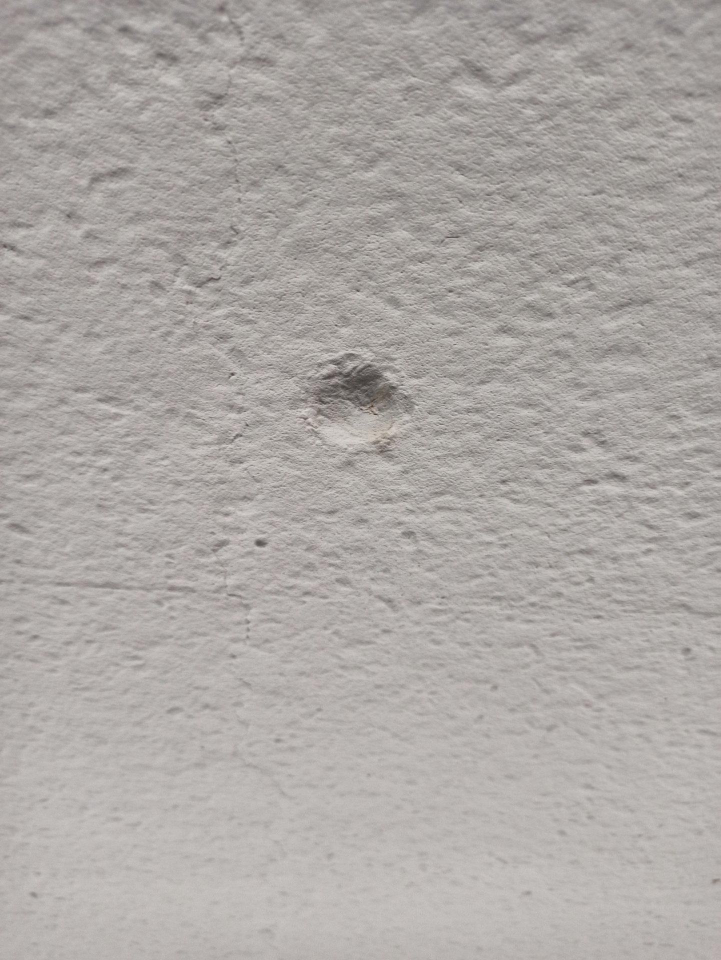

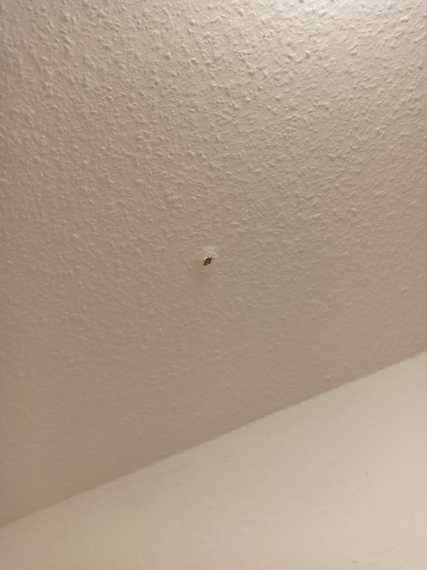

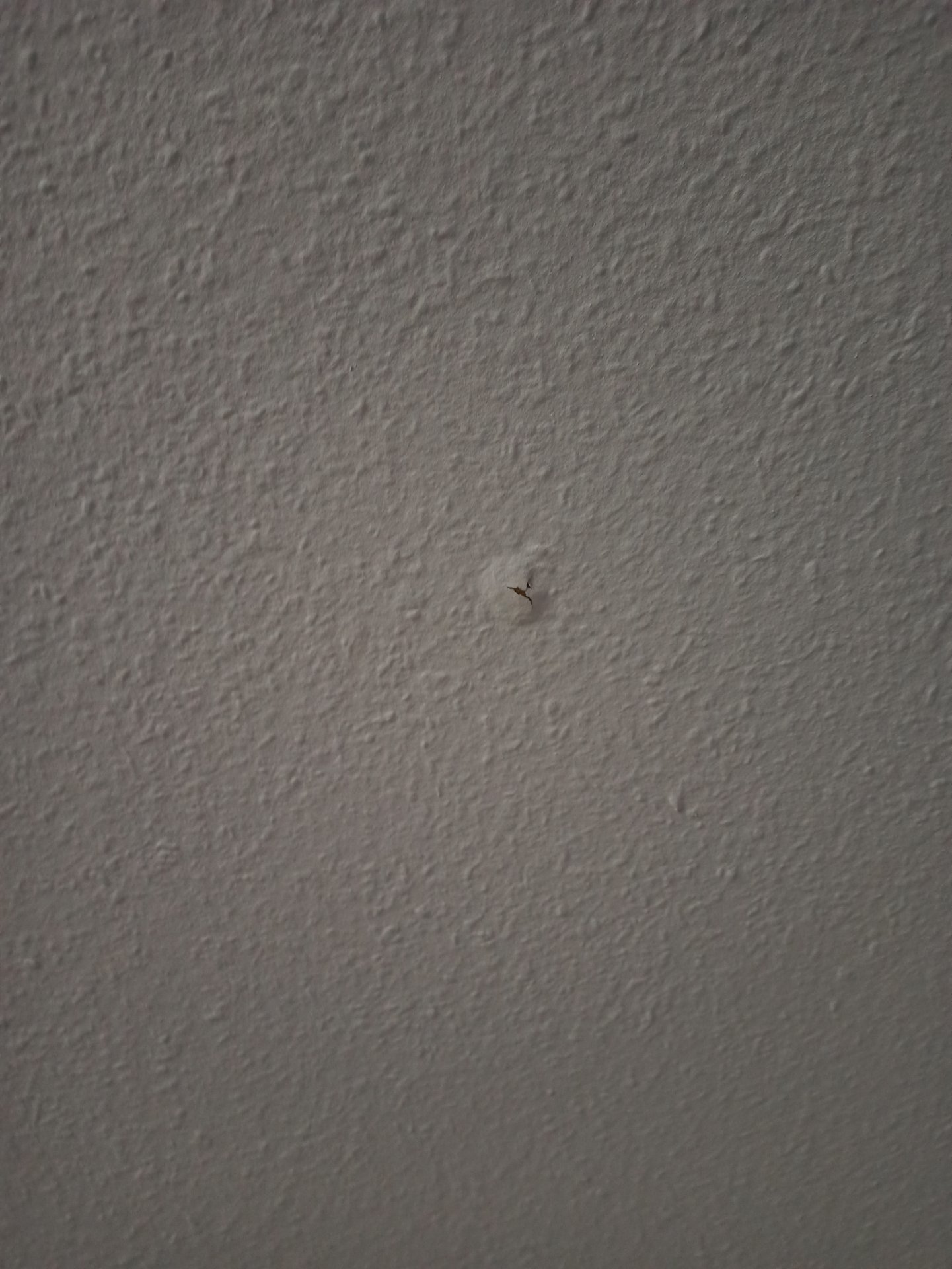

    bin etwas ratlos. Wir haben eine kleine 1-Raum Ferienwohnung , Baujahr 1986, Erdgeschoss. Wir besitzen diese kleine Wohnung, die Teil eines 6-Parteien-Hauses ist, seit 5 Jahren. Nur wir nutzen die Wohnung, keine Fremdvermietung. Vor ca 3 Monaten ist uns aufgefallen, dass sich in der Decke kleine Beulen bilden. Ca 2 cm Durchmesser, alle gleich groß, fest, der Putz platzt mit der Zeit leicht auf. Zuerst waren es zwei, jetzt ist eine Beule dazu gekommen. Was kann das sein? An der Decke sind keine Schimmelflecken o.ä. zu sehen. Allerdings weiß ich nicht, wie die Besitzerin über uns mit Lüftungen usw umgeht. Ob das von dort kommen könnte, aber es sieht nicht nach Schimmel aus. Die Beulen sehen auch alle gleich aus. Bin etwas besorgt. Könnt ihr mir helfen?

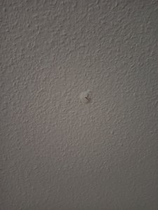

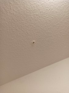

    Das sind die drei Stellen.

    Bei Beule 1+2 schimmert etwas rötliches raus. Das könnte Rost sein, weil etwas im Putz korrodiert und dadurch das Volumen verändert.
    Hatte ich in einer alten Mietwohnung, da ist die Bewehrung der Stahlbetondecke "durch" gekommen.

    Vermutlich hast du da kleine Verunreinigungen im Putz oder Beton.
    Alles schön auskratzen, mit passendem Material die Löcher zuspachteln und die Welt ist wieder in Ordnung.

    Pyritbildung aus dem Betonzuschlag.
    Derartige Verunreinigungen gab es immer mal. Kies ist eben ein "Naturprodukt".
    Kein Drama! Rausstemmen nachverputzen malern fertig

    Pyrit ist ein Eisenhaltiger Kristall. Schwefel und Eisenbestandteile im Beton kristallisieren zu Pyrit aus. Das Pyrit hat durch die Kristallstruktur mehr Volumen als die Bestandteile einzeln hätten, dadurch drückt es den Beton auseinander. Das dauert Jahre, ehe man die Kristalle tatsächlich bemerken kann.
    Bei Korrosion in der Bewehrung ist es ähnlich. Die Bewehrung ist mehr oder weniger Wassergeschützt im Beton. Diffundiert das Wasser durch den Beton, kann die Bewehrung langsam korrodieren. Rost hat mehr Volumen als Stahl, der Rost drückt dann den Beton auseinander.
    Wie andere schon sagten: Aufmachen (lassen), angucken, dokumentieren, versiegeln.
    Nichts ist für die Ewigkeit, auch eine Betonplatte ist nach 1000 Jahren weg. und das geht halt Krümel um Krümel.
