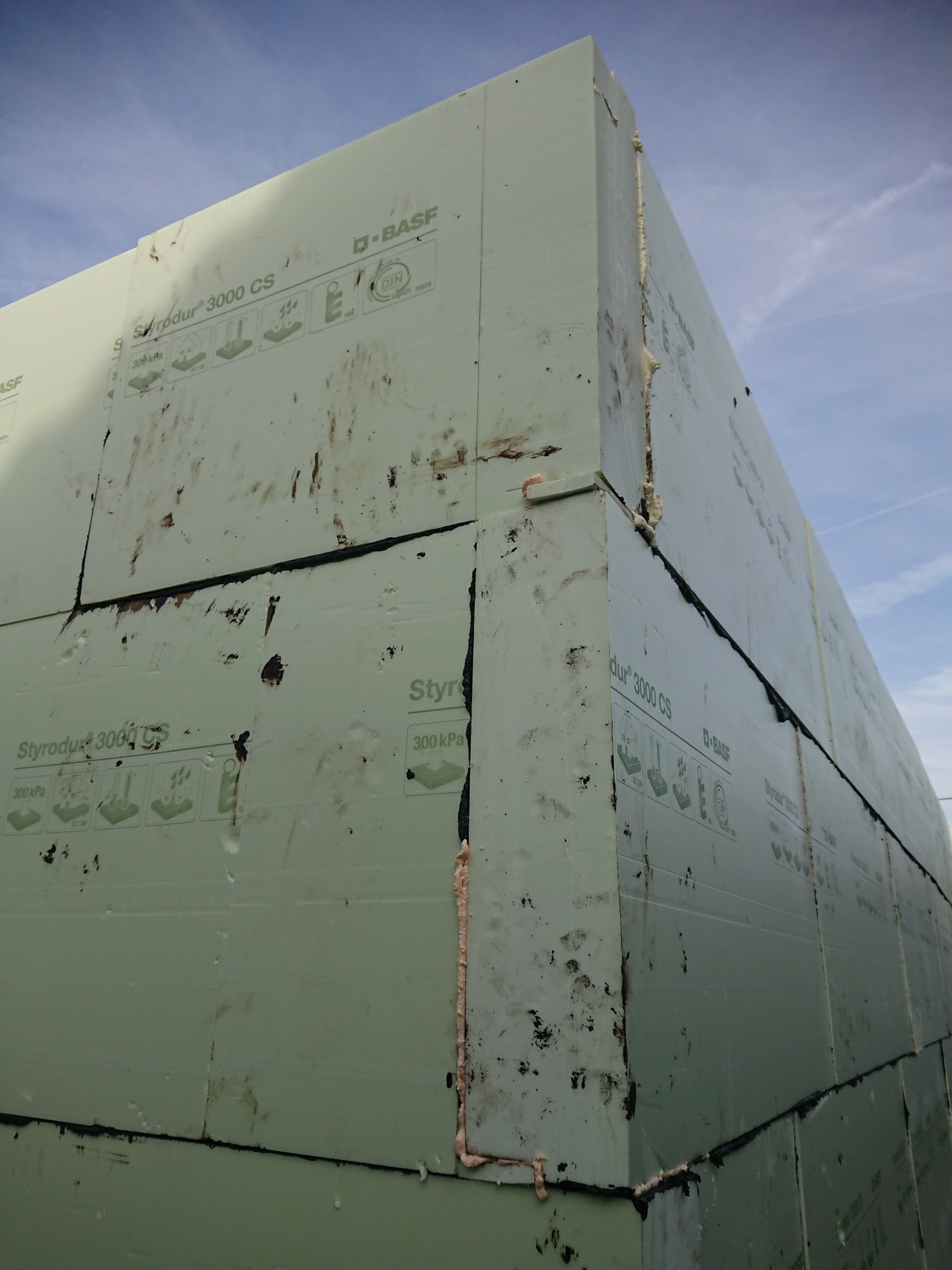

    darf man 1K Bauschaum (in meinem Fall Fischer PUP S 500) für die Abdichtung von Styroporplatten zur Kellerdämmung (Lastfall zeitw. drückendes Wasser) verwenden oder muss das Brunnenschaum sein?
    Im techn. Datenblatt steht „Der ausgehärtete Schaum ist halbhart, elastisch, verrottungsfest, feuchtigkeitsbeständig und alterungsbeständig (vor UV-Strahlung schützen).“
    Aber im Datenblatt des entsprechenden Brunnenschaums derselben Firma steht der identische Satz!

    Bei zeitweise drückenden Wasser musst du ohnehin aussen eine Abdichtung auf das XPS / EPS im Kellerbereich machen.
    Dafür gibt es entsprechende zementere elastische Produkte die ca. 5mm dick aufgebracht werden.

    Ich denke, den Bauschaum werden die Jungs bestimmt nicht zum "Abdichten" verwenden, sondern nur um die Spalten / Fugen zwischen den Dämmplatten noch etwas auszufüllen, damit du mit den Arbeiten zufrieden bist und keine Wärmebrücken ( Kältebrücken) entstehen.

    Denke ich auch. Normal nimmt man dafür gleich den Perimeterkleber der auch nicht so richtig dauerhaft wasserbeständig ist. Deshalb lieber eine Schicht Abdichtung rauf. Hasit Optiflex 1k beispielsweise.
    Ich denke das man es damit auch Ameisen usw schwieriger macht sich im Dämmstoff einzunisten.

    Wie der Name schon sagt, ich baue gerade (aktuell: Keller fertig) . Daher brennt mir vieles unter den Nägeln...
    Das hast du recht, die Löcher werden verschlossen. Als Abdichtung des WU-Kellers im engeren Sinn dient bitumenfreie Dickbeschichtung ("MFBR"). Im Anhang ein Foto.

    Was hat die Noppenbahn mit der Abdichtung zu tun.
    WENN, schützt doch die Noppenbahn nur vor Beschädigungen der Abdichtung, dichtet aber selbst nicht ab.
    Aussage von unserem Bausachverständigen: Das beste an einer Noppenbahn ist, wenn man sie im Baumarkt stehen lässt.... Sprich, wenn die Abdichtung + Auffüllung richtig gemacht sind, kann man sich die Noppenbahn sparen.

    Warum sollte man einen WU-Keller abdichten? Die WU-Konstruktion ist doch schon dicht.
    Die Dämmung sieht sehr ordentlich verlegt aus, das bisschen Schaum ist voll ok.
    Wie @msfox30 schon geschrieben hat, muss da eigentlich gar nichts mehr drauf.

    Danke allerseits. Mir ist inzwischen auch klar geworden, dass die Dämmung nicht völlig wasserdicht sein muss. Sie soll ja nur dämmen. Für die Wasserdichtigkeit sorgt der Beton im WU-Keller bzw. die bitumenfreie Dickbeschichtung auf den Stößen/Übergängen der Fertigteile.

    So ist es. Und wenn Wasser auf das XPS drückt, drückt es nicht mehr auf den Beton.
    Das mit der von mir erwähnten Dichtung ist halt eine Optimierungsmaßnahme, ob die aber wirklich nennenswert was bringt ? Keine Ahnung. Bei mir hab ichs gemacht um ggf Ameisen abzuhalten sich im Dämmstoff breit zu machen. Sind bei mir eine Plage.
