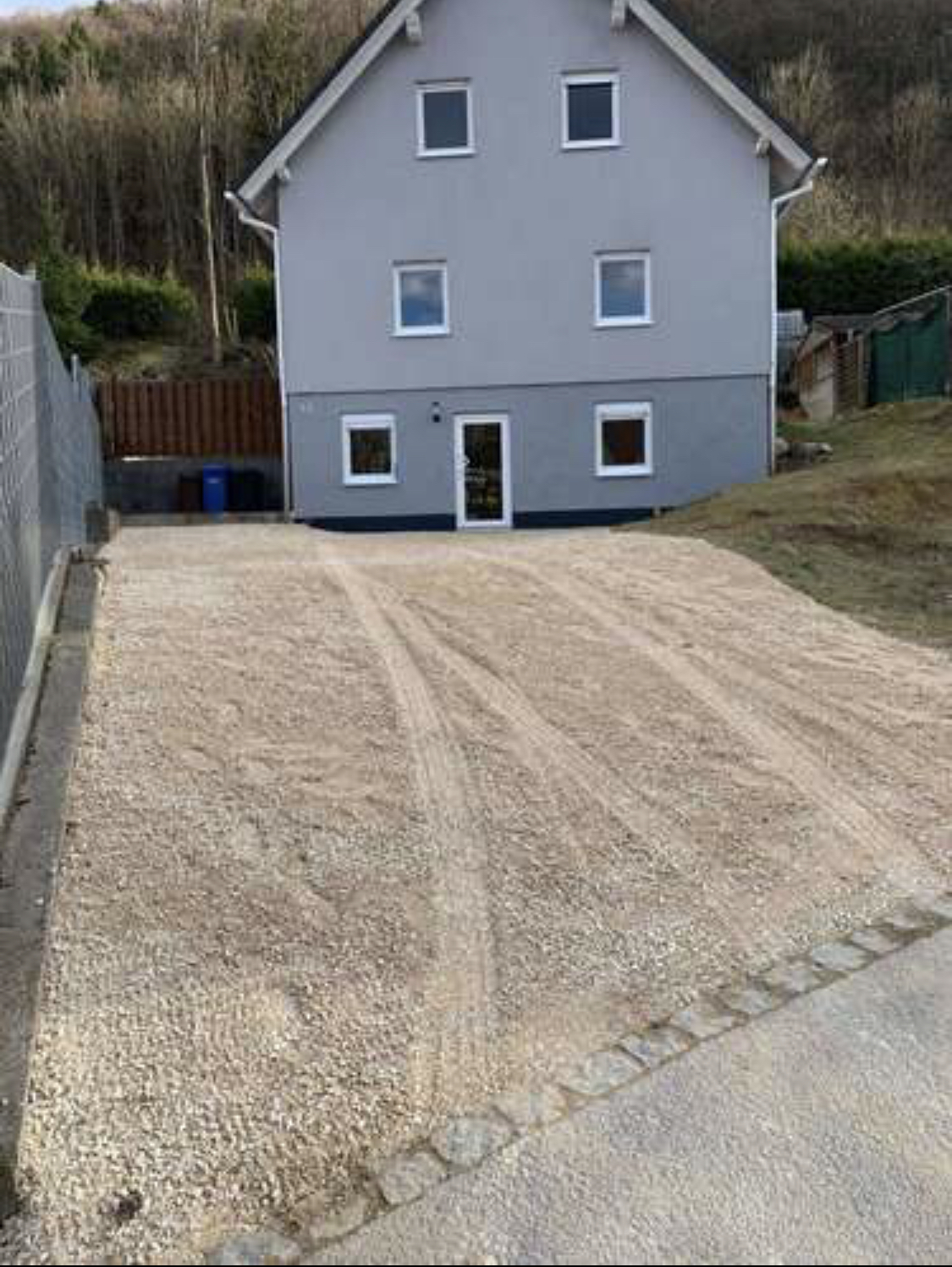

    1. Laut damals 2006 eingereichten Bauplan ist unsere Doppelgarage 6x6m (grün) links vorm Haus (Blickrichtung Süden) geplant worden, diese wurde aber nie gebaut. Da uns das aber keineswegs zusagt wollen wir die Garage rechts (rot) vorm Haus haben.
    Folgende Gründe sprechen dafür:
    -durch die Hanglage ist der Höhenunterschied zu Haustür und Garage (grün) auf der linken Seite fast einen Meter, rechts ist es flacher und der Unterschied beträgt nur ca 30cm, dadurch würden wir uns Treppenstufen von Garage zum Haus sparen und würden es zwischen Garage rechts (rot) und Tür leicht schräg pflastern lassen
    -die Garage (rot) wäre zugleich eine Hangabstützung zum Nachbargrundstück und nach hinten Richtung Haus
    -die Ausfahrt aus der Garage (grün) wäre schwierig da der Nachbar einen 2m Sichtschutz bis zur Straße (blau) auf den Betonsockel montiert hat
    -die Haustür wäre nicht von der Garage verdeckt

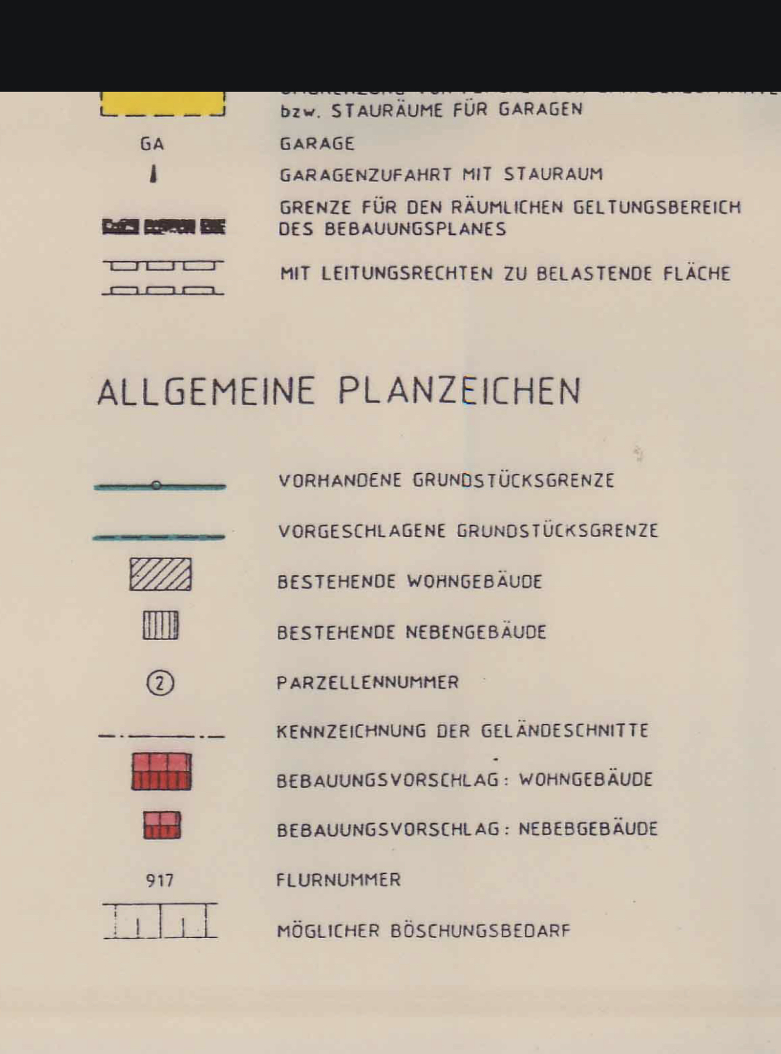

    P.S. Noch nachgelesen im Bebauungsplan:
    Dort steht in der Legende Bebauungsvorschlag Wohngebäude und Nebengebäude!

    In Bayern brauchste bei Garagen mit weniger als 50m² Grundfläche in der Regel keine Baugenehmigung.
    Allerdings ist der Bebauungsplan von 1996 zu beachten, der ist nämlich vermutlich noch gültig. Deine Bilder sind schonmal gut, wenn auch etwas klein. Es kommt aber vorallem darauf an, was im Text über Garagen steht. Den müssteste noch ergänzen.

    Für die westlichen Nachbarn ist der Bebauungsplan im Jahre 2000 geändert worden. Die östlichen Nachbarn haben vermutlich entweder zusammen mit dem Gesamtbauvorhaben einen Befreiungsantrag eingereicht oder später einen Antrag auf isolierte Befreiung gestellt:
    Bauvorhaben; Beantragung einer isolierten Befreiung vom Bebauungsplan - BayernPortal
    Klingel doch mal!
    Da bin ich recht zuversichtlich, dass sie Dir eine Nachfrage gestatten. Ich empfehle, vorher einen ortskundigen Planer zu befragen, da mich Deine Gründe nicht überzeugen und ich auch an einer sinnvollen technischen Realisierung zweifle (Fertiggarage zur Hangabstützung).
