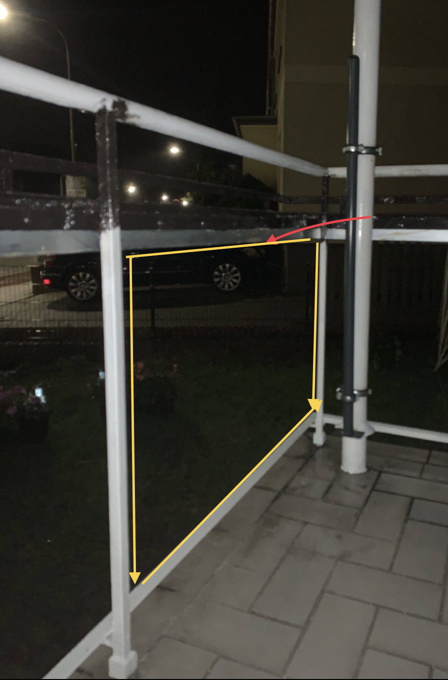

    Hallo Zusammen,
    eine etwas ungewöhnliche Frage für dieses Forum.
    Ein Vermieter saniert die Balkonumwehrung. Dies geschieht infolge einer Erhaltungsmaßnahme, da die Füllung zwischen den Metallgestell vergammelt war. Diese Bestand aus einzelnen Holzplanken.
    Nun hat der Vermieter an das Vorhandene Metallgestellt ein Alu Flachmaterial angeschraubt. An dieses wird dann Acrylglas befestigt.
    die gesamte Arbeit, wird vom Vermieter selbst vorgenommen.
    Ich habe nun zwei Befürchtungen.
    Der Vermieter ist ein „Sparfuchs“ was tendenziell erstmal nicht verkehrt ist. Jedoch bezieht er sein „sparen“ auch darauf, dass er die Mieter gern für Schäden in Regress nimmt!
    1. die acrylglas Platten kommen wohl aus Polen und sind 0,5cm stark. Können diese leicht brechen bei z.b. kaltem frostigen Wetter?
    2. müss das Acrylglas bauaufsichtlich zugelassen sein, da der Vermieter garantieren muss, dass sich bei Bruch keiner verletzt?
  2. SIL
    9.136
    3.343
    Zu1 . Ja schon möglich
    Zu2. Nicht nur das "Glas" sondern auch die Befestigung und die Tragkonstruktion an sich, sind entweder mit 'Einzelnachweis" mit 'Systemzulassung' etc zu verwenden, alles dies hat diese Konstruktion nicht , geschweige irgendeine auch nur im Ansatz gesetze Anprallast etc mir ist keine Konstruktion mit Acrylglas bekannt die eine Zulassung hätte.@profil? Fibi? es gibt nun 2 Möglichkeiten entweder akzeptierst den Murks oder legst halt auf Stress ...

    Ich geh auf Krawall :-p
    die Gründe dafür will ich nicht weiter ausschmücken. Nur eins ist für mich wichtig! Dass meinem Kind und meiner Frau nichts passieren!
    Plexiglas hat wohl eine Zulassung! Dafür gibt es aber auch besondere Montage und Grundbedingungen! Unter anderem 0,6 bzw. 0,8cm starkes Material in Verbindung mit dem richtigen montagematerial!
    Anbei mal ein Bild von der derzeitigen Situation!
    Der rote Pfeil deutet auf die neu angebrachte Alu Schiene!
    was kann ich nun unternehmen als „einfacher“ Mieter? Mir die bauaufsichtlich Zulassung zeigen lassen?

    Du kannst ja den Vermieter in Deine Sorge einbeziehen. Ob Er aber deswegen Dir die Zulassung zeigt ist fraglich. Aber eventuell lässt Er sich dann die Zulassung vom Lieferant zeigen.
