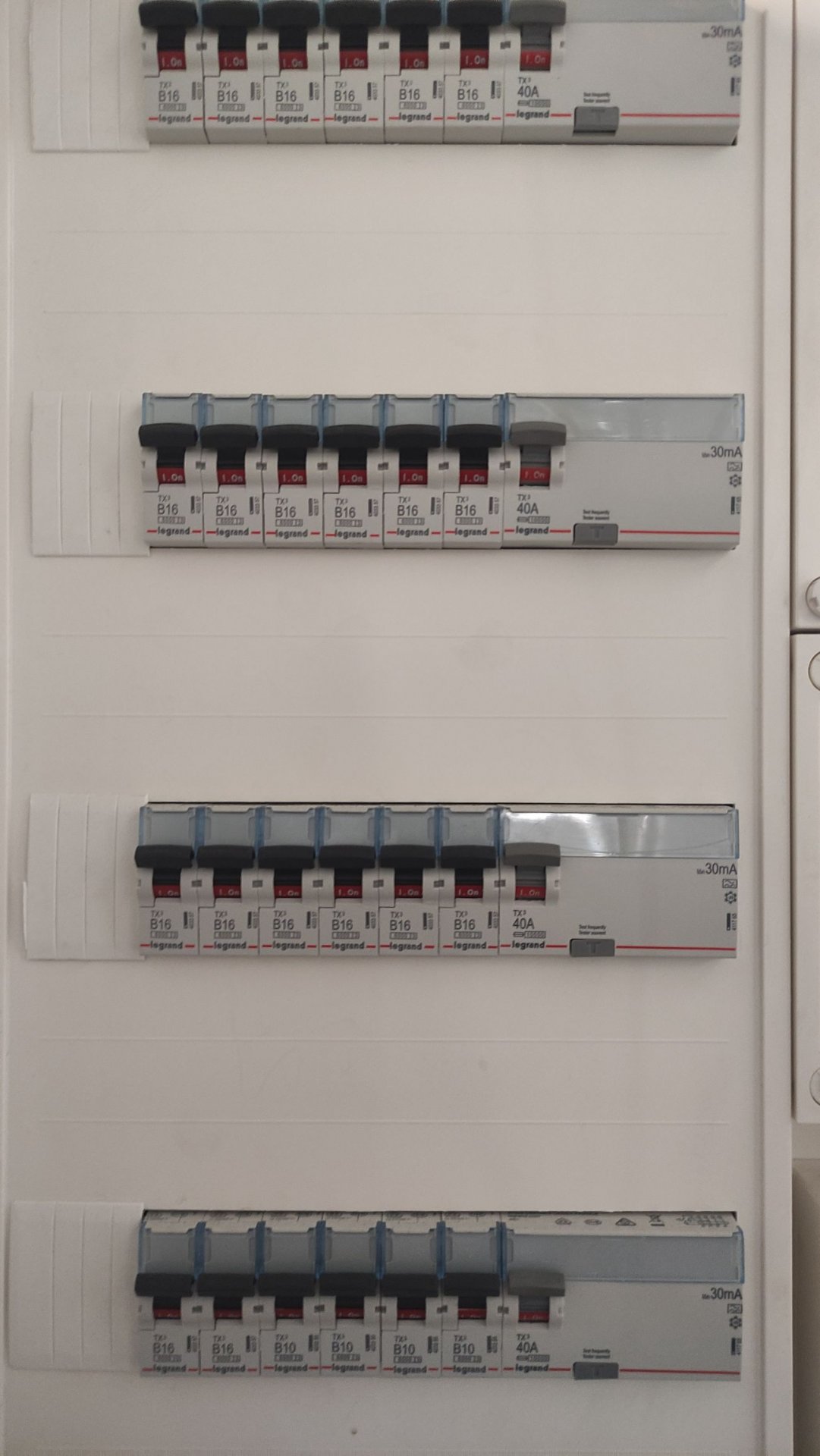

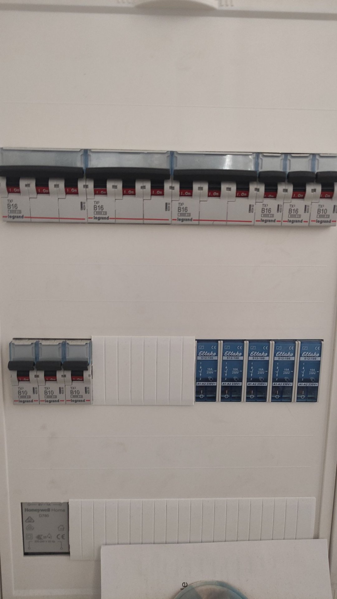

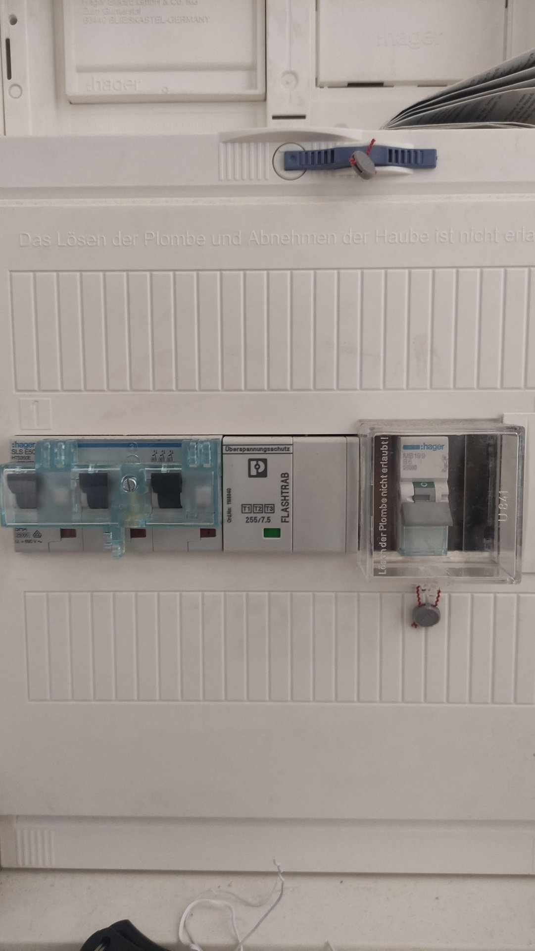

    Liebe Foristen,
    ich habe schon recht früh festgestellt, dass meine Außensteckdosen weniger Leistung vertragen als meine Innensteckdosen (E-Auto, schmiss Sicherung), mich aber erstmal nicht weiter damit befasst. Jetzt hatte ich Probleme mit dem Häcksler und der Steinschneidemaschine.
    Davon genervt, habe ich jetzt mal in den Sicherungskasten geschaut und entdeckt, dass beide Außensteckdosen nur mit 10A abgesichert sind, während alle anderen mit 16A abgesichert sind.
    Ich habe jetzt gelesen, dass dies häufiger vorkommt und womöglich vor allem bei schaltbaren Steckdosen.
    Meine Außensteckdosen sind beide schaltbar (auf Empfehlung des Elis, der mich aber nicht darüber informiert hat, dass dies auch bedeutet, dass die dann weniger Leistung vertragen).
    So jetzt also erstmal die frage warum macht man das? Vermutung: Serienmäßige Schalter vertragen nur weniger Leistung (thermisch) deswegen werden die auch schwächer abgesichert, damit bei zuviel Leistung die Sicherung fliegt und nicht der Schalter durchbrennt.
    Kann man das einfach tauschen? Kann ich dem Eli ans Bein pinkeln, weil er dazu nichts gesagt hat? Gibt es irgendeine Norm, die das reguliert? Also entweder, dass eine Standard Schukodose halt auf 3,5 kw ausgelegt sein soll und nicht weniger oder eben die Vorgehensweise des Elis unterstützt?
    Wie ihr merkt bin ich Laie und ich will da auch nicht selbst rumpfuschen, ich möchte nur wissen, ob ich mich mit dem Eli auseinander setzen kann, weil er nicht ganz sauber ausgeführt hat oder ob ich mir einfach nen neuen uche, weil das als Standard schon in Ordnung ist, wenn nichts spezifisches vereinbart wurde.
    Tipps, wie man das jetzt am besten angeht wären auch gut, weil der neue Eli mir ja was vom Elch erzählen kann und dann kostet die Änderung 1000 EUR obwohl es eigentlich ne Sache für 100 EUR wäre...
    Danke und Liebe Grüße
    Tolentino

    Da diese Frage öfter aufkommt: Wer draußen mehr Leistung braucht, sollte die Leitungen über ein Relais trennen lassen. Muß man natürlich von vornherein mit beauftragen.....wegen Leitungsführung und Platzbedarf in UV

    ----wenn mehr als 10 A, da hier wohl der verwendete Lichtschalter ( max. 10 A ) zur Abschaltung mit der entsprechenden Sicherung geschützt wird

    Mein Eli meinte damals, dass man das macht damit die einbrecher nicht ihre Bohrmaschine anschließen können. Ich fand das Quatsch, da heute auch Einbrecher einen Akku mitbringen.Habe daher auf eine nicht schaltbare Dose bestanden.
    @Tolentino Lass doch den Schalter einfach brücken. Dann ist der Schalter nicht mehr der Schwachpunkt und man kann auch mit 16A absichern.
    Und ja, die Schalter halten wirklich nur 10A aus. Habe bei meiner Eigenbauabsaugung Kreissäge + Motor für die Absaugung dran und der Schalter war schon einmal durch. Muss ich mal noch ein Relaise nachrüsten.

    Aber den Schleifenwiderstand über 50m Verlängerung solltet Ihr nicht unterschätzen. Da kann schon eine 10 A-Sicherung daran scheitern. Ist denn wenigstens ein 30mA FI-Schalter vor den Steckdosen verbaut?

    1) Leitungslänge. Ist die Leitung zu lang (Spannungsabfall) wird niedriger abgesichert.
    2) Schalter: ist die Aussensteckdose abschaltbar über einen Schalter wird entsprechend dem Schaltvermögen des Schalters abgesichert. Die normalen z.B. BJ Wechselschalter sind für 10A ausgelegt, zweipolige Schalter (bevorzugt für Aussensteckdosen) für 16A. Steht auch so auf den Schaltern drauf.
    Also einen Elektriker fragen wie viel mm² verbaut ist, wie lange die Leitung ist, welche Verlegeart vorliegt, welches Schaltvermögen der Schalter hat und dann kann der Fachmann dir sagen ob ggf auch 13 oder 16A möglich ist.

    Das hat doch nichts mit der Bohrmaschine zu tun. Mit so einer Aussensteckdose (ebenso mit nicht 2-polig geschalteten Aussenleuchten) kann man den FI auslösen, der ja oft nur einmal fürs ganz Haus vorhanden war/ist. In dem Moment ist dann auch das WLAN, die Alarmanlage, etc... tot.

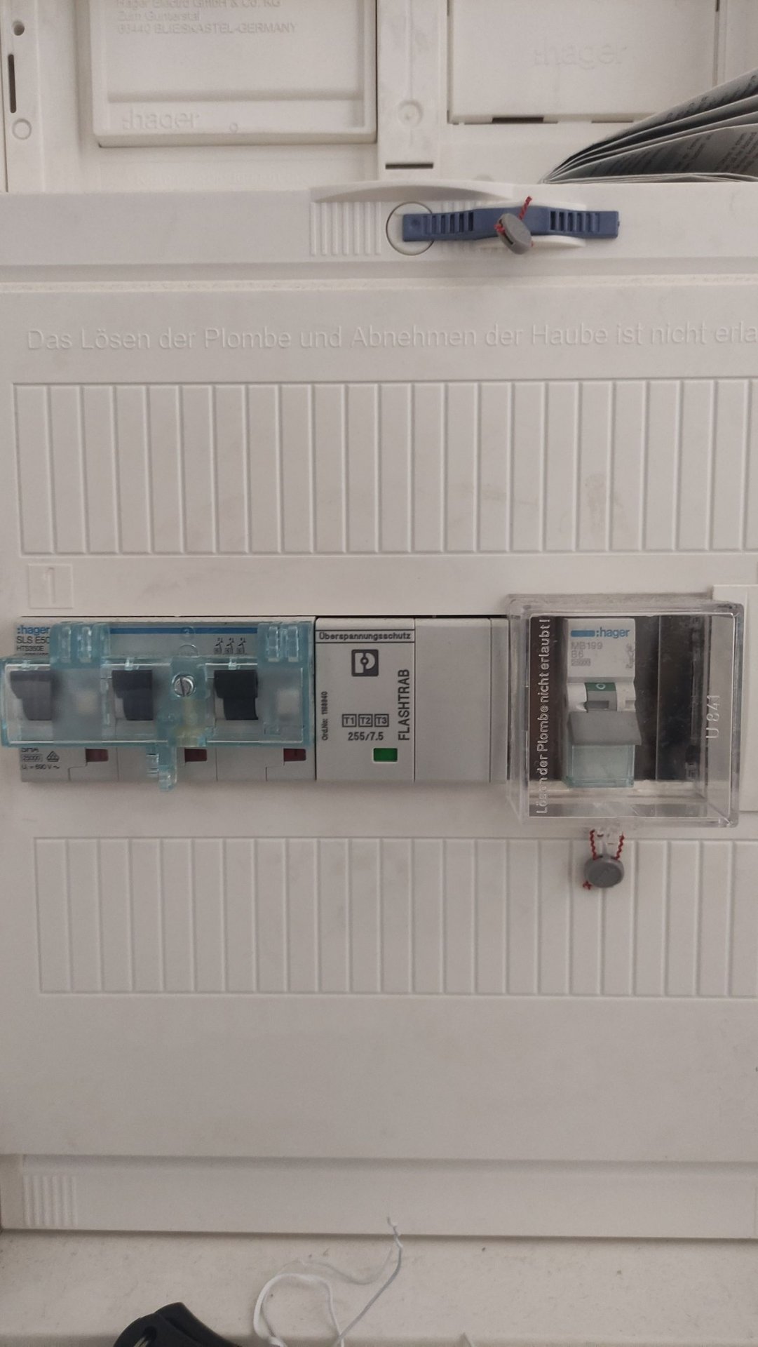

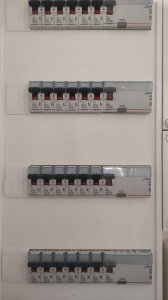

  14. #14 Tolentino, 24.05.2023
    Tolentino
    Tolentino
    09.12.2020
    225
    88
    Manager
    Sieht so aus, oder?
    Mal ein paar weitere Fotos, vielleicht fällt jemandem noch was schlimmes auf...
    Viethps gefällt das.
  15. #15 petra345, 25.05.2023
    4.592
    836
    Die Bilder sind zu klein um wirklich etwas zu erkennen. FI scheint aber zu fehlen. Merkwürdig?
    Ich habe zwar auch schon einmal einen plombierten Sicherungsautomaten für 25 kA verbaut, aber eine Schmelzsicherung ist billiger. Heute würde ich Schmelzsicherungen verbauen.
    Wenn ich eine 50 m Kabeltrommel im Garten betreibe, kann ich davon ausgehen, daß der gewünschte Abschaltstrom nicht mehr erreicht wird. Egal ob es ein 10 oder 16 A Automat ist.
    Ich würde den 10 A Automat gegen 16 A austauschen wenn mich der Automat ärgert. Oft ist es nur der Einschaltstrom, der den 10 A Automaten auslöst. Der Installationsschalter verträgt tatsächlich keine 16 A. Aber es dauert schon etwas bis er abfackelt. Einen 3000 W Heizofen sollte man eben nicht im Garten betreiben.

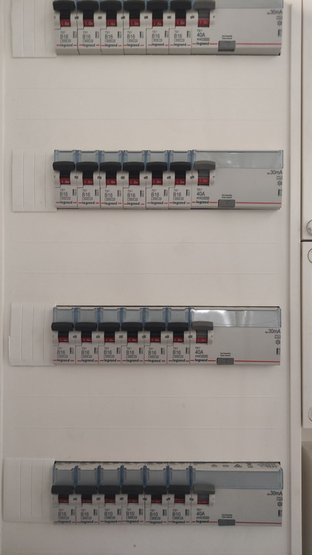

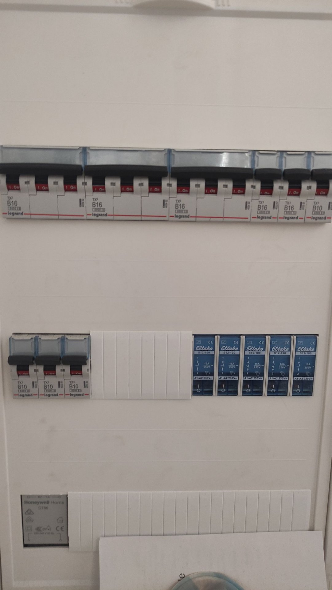

  19. #19 Viethps, 25.05.2023
    Viethps
    Viethps
    03.10.2010
    845
    234
    Dortmund
    Bilder sind nicht zu klein: Alles RCD - jeweils rechts
  20. #20 Tolentino, 25.05.2023
    Tolentino
    Tolentino
    09.12.2020
    225
    88
    Manager
    Da kann man doch draufklicken dann vergrößert sich das und dann kann man da noch zoomen.
    Ich dachte das sind die etwas dickeren Schalter immer rechts in einer Reihe wo unten links 40A und oben rechts 40mA drauf steht...
    Ich weiß jetzt nicht wie ich das einsortieren soll. Das was bei mir drin ist sind Sicherungsautomaten, oder? Schmelzsicherungen sind besser? Oder einfach nur billiger?
    Das verstehe ich auch nicht (Physik nach der 11 abgegeben). Heißt das jetzt mit Kabeltrommel ist es sowieso egal, weil die Sicherung niemals fliegen wird? Oder immer oder wie ist das zu verstehen.
    Ist ürbigens wenn dann nur beim Häcksler der Einschaltstrom. Bei den anderen Geräten dauert das ja ein paar Sekunden bis die Sicherung springt.
    Was heißt das? ein besonderer Typ Sicherung, der träger ist, wie oben schonmal jemand schrieb? Hilft aber dann wohl nicht bei den Geräten die ein bisschen laufen und dann sprongt die Sicherung, oder?
    RCD= FI?
