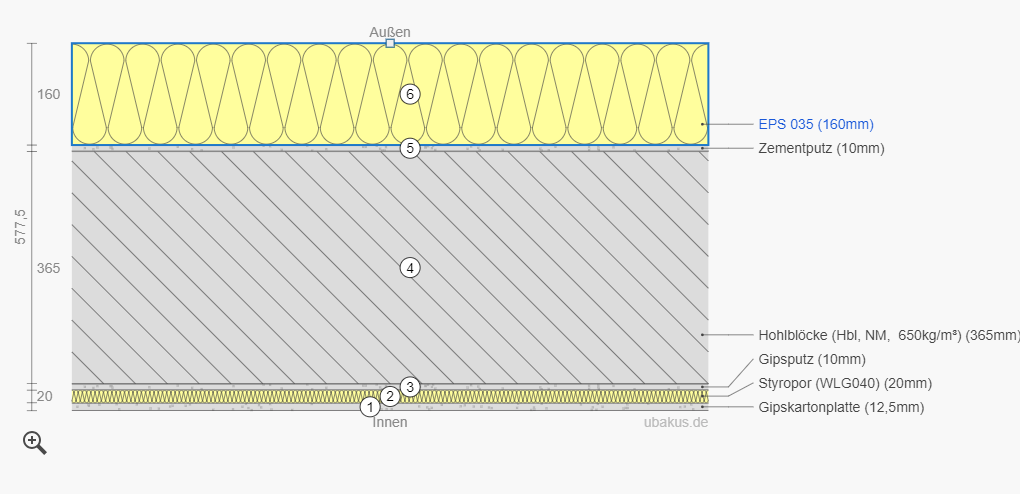

    Wir haben ein 2 Familien-Haus Baujahr 1975. Das Mauerwerk besteht aus HBL 25/30, also Hohlblocksteine. Zusätzlich wurden innen zur Isolierung der Aussenwände Gipskartonplatten mit 2 oder 3 cm Styropor verbaut.
    Damals war das eine gute Isolation. Heute nicht mehr. Bisher war auch immer die Aussage, dass eine zusätzliche Außendämmung, z. B. mit 16 cm Styropor nicht machbar ist, da der Taupunkt sich dann in die Wand verlagert und es Feuchteschäden gibt.
    Es macht natürlich auch wirtschaftlich keinen Sinn, innen alle Aussenwände von den Gipskarton-Styroporplatten zu entfernen, um von außen zu isolieren, zumal die beiden Wohnungen bewohnt sind.
    Gibt es da aus eurer Sicht einen Ausweg aus dem Dilemma?

    Das kann man ganz leicht mit ubakus berechnen.
    Nix Feuchtigkeit (wie auch immer der Wandaufbau ganz konkret ist).
    Nein, weil es kein Dilemma gibt.

    Ich würde mal sagen: Es besteht ein nicht zu unterschätzendes Risiko, dass bereits Feuchtigkeitsschäden entstanden sind, weil diese Konfiguration extrem kritisch ist, gerade ohne Außendämmung.
    Mit 2-3cm Styroport hinter Rigips gelingt es hervorragend, den Taupunkt auf die Innenseite des Mauerwerks zu verlegen. (Das gelingt auch ohne das Styropor, aber mit dem Styropor gelingt das noch vieeeell besser). Wenn es also Raumluft irgendwie schafft, hinter das Styropor zu kommen, ist das Maurwerk dahinter ruck zuck grün.

    Das ist Unsinn. WDVS drauf und fertig.

    Wenn du von außen dämmst und die bestehende Innendämmung zumindest vorerst dran lässt, würde ich die Dämmstärke für die Außendämmung unter der Annahme bestimmten, dass die Innendämmung nicht vorhanden wäre. Damit du, solltest du die Innendämmung in Zukunft entfernen wollen, nicht die gesetzlichen Anforderungen bzw. die Anforderungen für eine Förderung unterschreitest.

    Wenn du das GEG genau nimmst, darfst du nach dem Aufbringen der Außendämmung die Innendämmung nicht mehr entfernen, weil du damit ja die energetische Qualität des Gebäudes verschlechtern würdest. Beides müsste in einem Zug passieren.
    Du könntest allerdings noch mit der Gesundheitsgefährdung durch das EPS argumentieren.
    Kuckst du:
    § 46 GEG - Einzelnorm
    :irre
    Ganz unabhängig davon würde ich die Außendämmung auch so bemessen, als sei keine Innendämmung vorhanden.

    Die Innendämmung kannst Du dran lassen und außen dimensionierst Du die Dämmung ohne dass die Innendämmung berücksichtigt wird.
    Machen wir auch gerade genau so, alles durchgerechnet vom Fachmann, auch das ausführende Unternehmen hat keine Bedenken geäußert...

    Ja. Ich könnte mir vorstellen, dass man in diesem Fall befreit werden könnte, wenn man es so begründet, dass man die Außendämmung so bemessen hat, dass man mit entfernter Innendämmung die Anforderungen weiterhin erfüllt. Vielleicht wird das Dämmen von Außen und das entfernen der Innendämmung als zusammenhängende Maßnahme anerkannt, auch wenn des zeitlich versetzt erfolgt.
