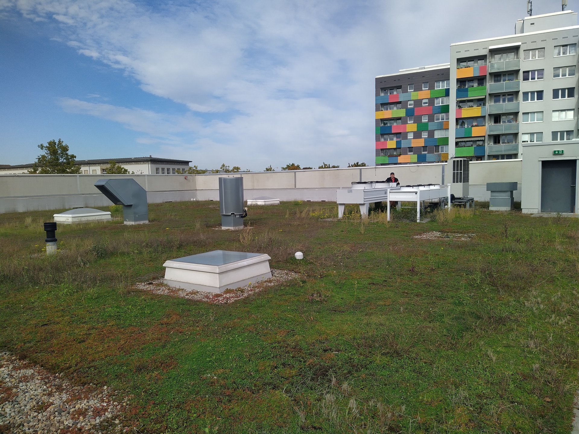

    Jo
    Habe gerade in einem Einkaufszentrum eine Teilfläche als Flachdach mit ca. 1000 m2, Bauder U 20, extensive Begrünung und Haustechnik ( Klima, Lüftung)drauf, 6 Jahre alt mit 4 Undichtigkeiten. Vermutlich natürlich mechanische Beschädigungen. Finde die mal ......
