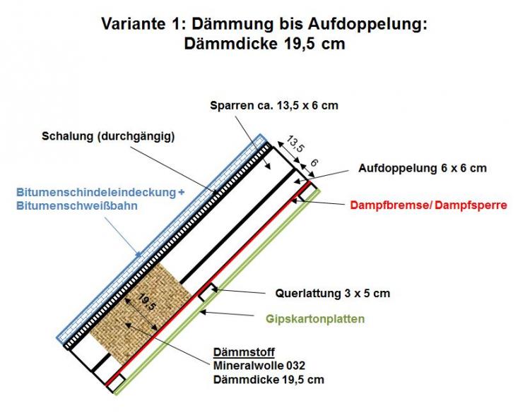

    Ich möchte das Dachgeschoss meines Hauses (Bj. 1987) für 2 Kinderzimmer + 1 Schlafzimmer ausbauen und dämmen.
    Aktueller Dachaufbau (von außen nach Innen):
    Bitumenschindeldeckung (10 Jahre alt)
    Bitumenschweißbahn
    Schalung (durchgängig)
    Sparren (ca.13,5 x 6,5 cm)

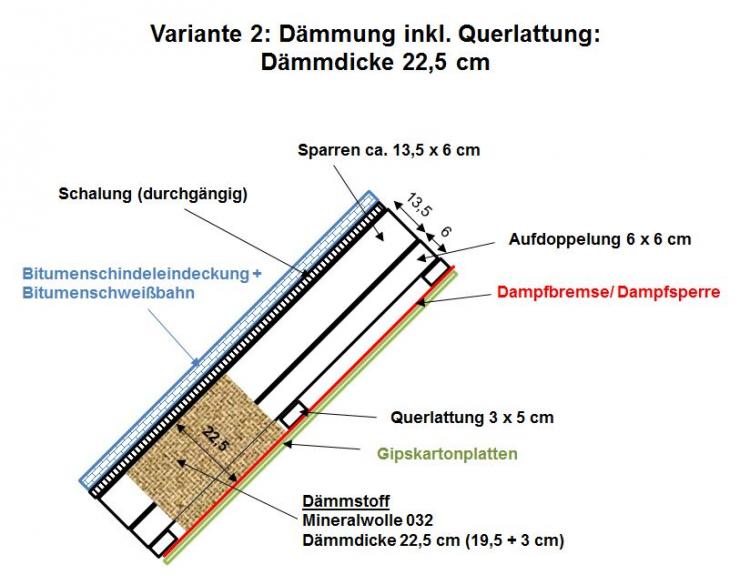

    Die Sparren habe ich bereits aufgedoppelt, damit ich auf eine Zwischensparrentiefe bis zur Schalung von 19-20 cm komme (ich musste z.T. die Sparren etwas ausgleichen). Das Dachgeschoss ist ziemlich klein, daher muss ich jeden Zentimeter nutzen.
    Auf die Aufdopplung kommen dann noch Querlatten (30x50mm), die notfalls ebenfalls noch mit Dämmstoff gefüllt werden können. Anschließend soll eine Dampfbremse/Dampfsperre (einseitig) und letzendlich die Gipskartonplatten befestigt werden.
    Je nach Ausführung und Dämmdicke (19,5 cm vs. 22,5 cm) ergeben sich dadurch 2 Varianten (siehe Bilder)
    Nun die Frage:
    Ich möchte die Zwischensparrendämmung (Mineralwolle 032, Stärke 19,5 cm bzw. 22,5 cm) gern bis an die Schalung heranschieben. Lasse ich Luft zur Schalung büße ich Dämmdicke ein und verliere ich wichtigen Bauraum (Überdeckung mit Fensterecke).
    Problem: Zwischen Eindeckung und Schalung existiert keine Hinterlüftung und zwischen Dämmstoff und Schalung existiert dann auch keine Hinterlüftung. Da gehen nun die Meinungen auseinander.
    Eine Bauingenierin hat mir zu einer Berechnung der Tauwasserfreiheit geraten. Grundsätzlich ist das Dach ja von außen dicht (Bitumenschweißbahn + 2x Schindeleindeckung). Wenn ich von innen eine Folie als (einseitige) Diffusionssperre anbringe, dürfte doch keine Feuchtigkeit in den Dämmstoff bzw. die Holzkonstruktion eindringen? Es gibt ja auch schon Folien, die ggf. gebildete Feuchtigkeit im Dämmstoff im Sommer nach innen wieder abgeben können.
    Ich würde mich über Fachmeinungen zur Lösung des Problems sehr freuen.

    Hallo Markus,
    die Skizzen funktionieren beide nicht/bzw. nicht lange. Die jetzige Eindeckung mit Bitumenschindeln und Schweißbahnen ist rel. dicht vom sd-Wert gesehen ( aus dem Bauch geschätzt ca. 200 - 300 m, je nach Ausführung und Material auch mehr ). D.h. wenn bspw. raumseitig eine Dampfsperre mit sd 100 m verbaut wird, kommt immer noch Luftfeuchtigkeit in die Dämmebene und kann nach aussen nur begrenzt bis gar nicht wieder abgeführt werden. Folge: der Schichtenaufbau säuft ab. 2. Problem wird sich im Sommer bilden, die Eindeckung heizt sich auf, Aufgrund der fehlenden Hinterlüftung, was zum frühzeitigen Zerstören der Eindeckung führen wird.
    Lass eine solch schadensträchtiges Detail planen und rechnen ( Tauwasserfreiheit alleine reicht hier nicht aus ), besonders im Punkt Hinterlüftung. Hier muß Traufseitig ( zwischen den Sparren ) eine Zuluftöffnung geschaffen werden und diese muß bis zum First durchgängig sein ( die neuen Zwischensparrendämmung darf nicht bis an die Schalung verlegt werden, hier muß für die Lüftung ein Spalt bleiben, die Größe ist abhängig von Sparrenlänge, Dachausrichtung usw., genaues Maß kann dir dein Planer nennen) , am First muß auch eine Entlüftungsöffnung geschaffen werden. Gute Dämmung ist nicht alles, es muß auch funktionieren. :shades

    @ Elopant: Danke für die Infos. Mein Sparrenabstand (Mitte-Mitte) variiert zwischen 86...106 cm. Ich dachte daran jeweils 3 Dachlatten (30x50 mm) im Abstand von max. 35 cm längs der Sparren (von Traufe bis First) in den Zwischenraum zu schrauben. Eine Dachseite ist Richtung Süd, die andere Nord. Müsste man auf die Dachlatten innen noch eine diffusionsoffene Zwischenplatte bringen, damit die Dämmung beim aufquellen o.ä. nicht den 3 cm hohen Hinterlüftungsraum verstopft? Ich habe gesehen, dass die Holzfaserdämmplatten deutlich formstabiler sind, vielleicht wären die eine bessere Alternative zur Mineralwolle.
    An der Traufe würde ich als Zuluft Lochbleche vorsehen, und oben den First einsägen und passende belüftete Firstbleche anbringen.
