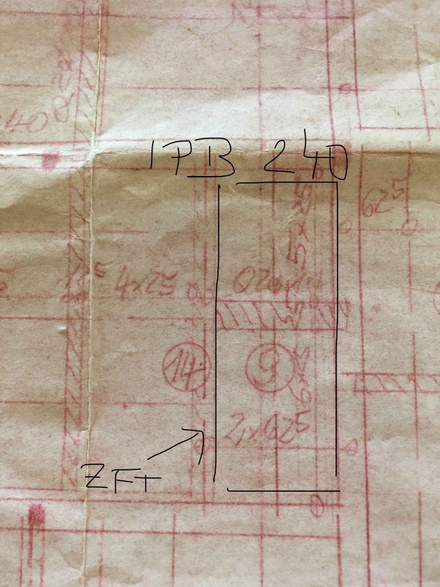

    ich bin absoluter Laie in der Bauphysik und habe eine Verständnis-Frage.

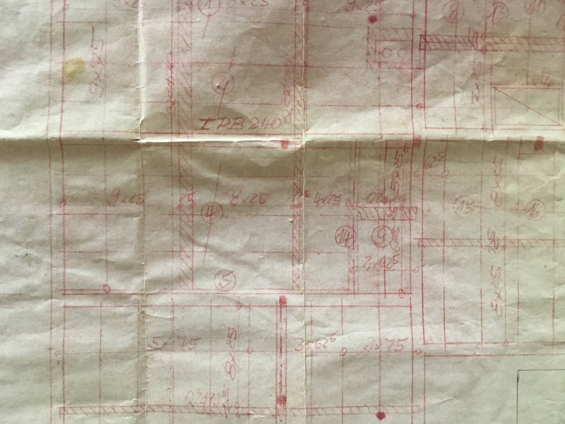

    Wir planen einen Deckendurchbruch. Einen Deckenplan in der (fast) vollständigen Ansicht sowie in der Detailansicht habe ich einmal angehangen.
    Beim Bau des Hauses vor 40 Jahren wurde ursprünglich einmal angenommen, dass es im Laufe der nächsten Jahre ein Deckendurchbruch hergestellt wird. Also wurde entsprechend geplant.
    In der Detailansicht habe ich diesen einmal markiert. Zu erkennen ist, dass die quer verlaufene Rippendecke in diesem Bereich unterbrochen wurde, um zwei "Teile" (62,5 cm) längs zu legen. Die Endstücken der quer verlaufenden Rippendecke liegen auf dem Zweifeldträger auf (Pos 14).
    Welche Aufgabe hat dieser Zweifeldträger? War er ursprünglich dafür gedacht, das Treppenloch "zu halten"? Ist ein Zweifeldträger hierfür überhaupt stark genug? Die Spannweite von dem danebenliegenden Querrippe ist ja nicht allzu groß. Andererseits ist diese nur 12,5 cm und nicht wie die anderen 25 cm.
    Eine Berechnung in der alten Statik gibt es hierzu.
    Wir haben bereits eine Statik anfertigen lassen, in der der Statiker hier einen neuen Träger IPE 240 vorsieht. Dieses Detail des Zweifeldträgers ist mir jedoch erst jetzt aufgefallen und der Statiker ist momentan aufgrund zu vieler Aufträger nicht abkömmlich :/
    Vielleicht kann mir hier jemand kurz erklären, was es damit auf sich hat.
    Vielen Dank

    Der Statiker hatte doch die Unterlagen, meinst du er hat den Träger wirklich übersehen ?
    Mit dem neuen IPE 240 wird das schon passen.
