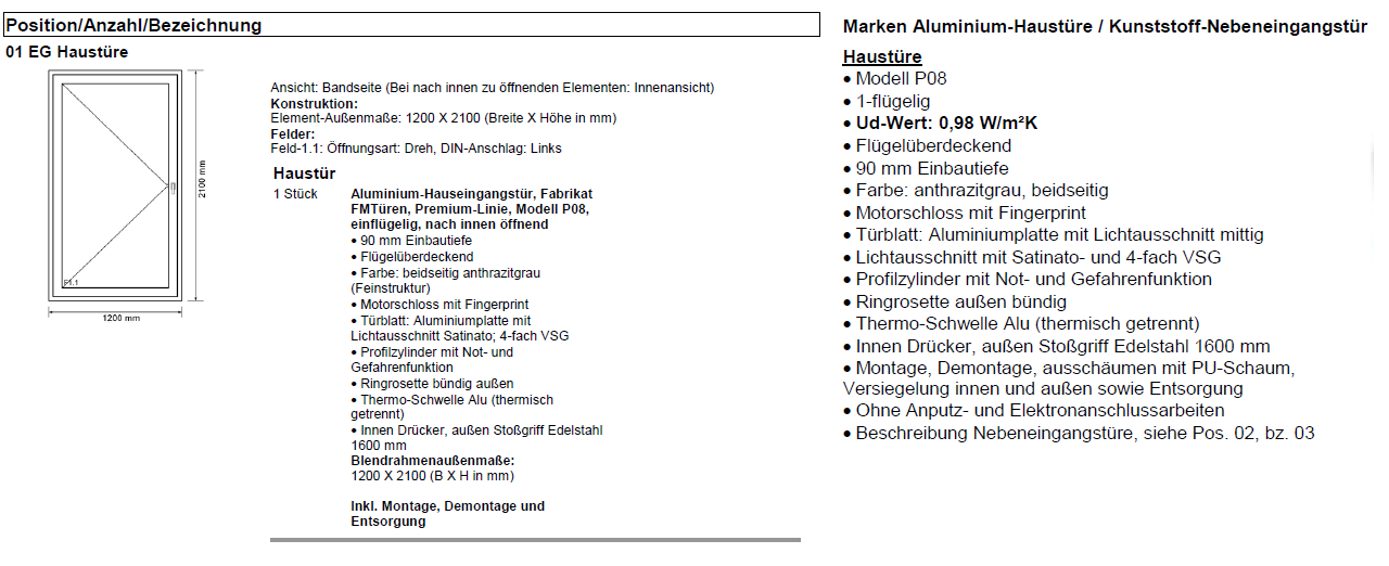

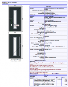

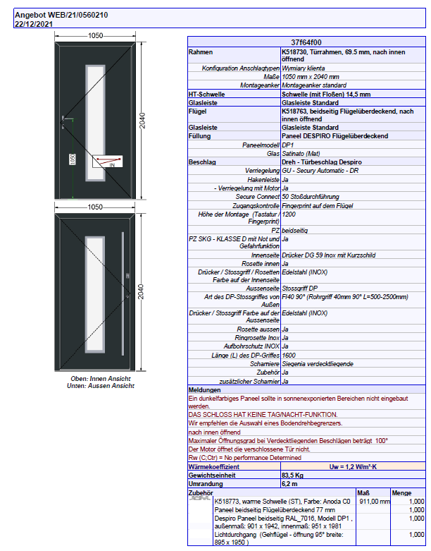

    Hallo Zusammen,
    wir sanieren derzeit unser Haus und haben jetzt zwei Angebote für unsere Haustür erhalten. Könnt ihr sagen ob hier das Preis/Leistungsverhältnis passt? Ich kenne mich leider nicht wirklich aus wenig Infos im Internet gefunden. Im Anhang gibt es noch die Angebote
    Grundsätzlich soll die Tür einen Uw-Wert von unter 1,3 aufweisen, in Anthrazit sein, eher in der gehobenen Mittelklasse sein und ein Motorschloss mit Fingerprint besitzen.
    1) Despiro DP1 - 3800 € brutto (Hersteller wohl zu Eko-Okna ?)
    h**ps://w*w.fensterblick.de/haustuer-despiro-dp-01.html
    2) FM Türen Modell P08 - 4000€
    h**ps://w*w.fm-tueren.de/pdf/FM-katalog-premium.pdf

    Die Einbaumaße sind verschieden. Das sind Angebote übers Internet, oder?
    Ist bei dem ersten auch die Montage dabei?
    "Einschäumen und versiegeln" lässt nicht gutes erahnen, aber wer weiß.

    Wenn es die üblichen Dreiecksfugen aus Silikon oder Acryl wären, dann wäre halt es nicht mehr fachgerecht.
    Für mich klingen die Angebote nicht überteuert

    Die Preise sind ok, wobei ich tendenziell die FM-Türe vom ersten Eindruck her vertrauenserweckender finde (auch weil der UD-Wert besser ist, direkt 4-fach Glas inkl. VSG enthalten ist) und es klassische Rollenbänder hat (die verdeckt liegenden Bänder haben einen sehr eingeschränkten Drehwinkel, was je nach Einbausituation gern zu Problemen führt). Grundsätzlich würde ich im ersten Schritt schauen, welcher der Händler vertrauenserweckender und professioneller beraten hat: Wurde Dir erklärt, dass Du bei einem GU-Schloss keine Tagesfalle hast (= der "Schnapper" zum Türaufschieben, wenn z.B. die Kinder vorm Haus spielen)? Ist über Pflegeleichtigkeit der Oberflächen gesprochen worden (z.B. Empfehlung Pulverbeschichtung in Feinstruktur anstelle normaler Pulverbeschichtung)? Wurde Dir der Fingerscan alternativ auch im Stossgriff angeboten? Wäre immer meine Empfehlung, da dann auch irgendwann einmal ein Wechsel möglich ist, bei der Lösung in der Tür (abgesehen von der Optik) deutlich schwerer möglich. Fingerscan: Welcher Hersteller wurde dort angeboten? Eigenmarke des Herstellers oder Markenscan (wie z.B. E-Key)? Ist der Trafo im Preis enthalten? Hat der Händler Dir direkt einen Anschlussplan mitgegeben, damit Du die Stromversorgung mit Deinem Elektriker klären kannst? Wie viele Finger lassen sich einprogrammieren und geht das komfortabel mit App oder nur an der Tür? Lassen sich einzelne Finger löschen oder nur alles oder nichts? Ist beim ersten Angebot die Montage enthalten? Frag doch bei beiden einmal nach, ob es sich um eine Haustürmontage nach RAL handelt und mit welchen Produkten sie die Anforderungen (Diffusionsdicht innen, Diffusionsoffen außen, Schlagregendicht) sicher stellen - an der Antwort erkennst Du direkt, ob sich jemand auskennt (wenn da nur PU-Schaum und Acryl benutzt wird is das was ganz anderes, als Kompriband Hersteller xy, Abdichtungssystem x usw). Auch wichtig: Ich gehe davon aus, dass Du einen Neubau hast? ist über ein Bodeneinstandsprofil für die thermische Trennung unter der Tür gesprochen worden? Fazit: Beides vom Preis her OK, aber stell beiden mal ein paar Fragen und nimm dann den, der den kompetenteren Eindruck macht.

    Das mit dem Schnapper hatte mir der Händler mit den FM Türen erwähnt ja. Das ist etwas schade, aber durch den Fingerprint dann wiederum ja ok - bzw wir haben noch eine Terassentüre und Nebeneingangstüre
    Über die Oberflächen wurde gar nicht gesprochen. Was ist da besser?
    Fingerprint im Stossgriff hatten wir nicht angesprochen. Aber gute Idee!
    Anbei auch das Datenblatt zum Fingerprint bei der FM Türe. Taugt die etwas?
    Das bzgl. RAL Montage frage ich gleich nach. Leider sagen mir deine drei Begriffe relativ wenig. Aber ich denke ich werden Kompriband überall verlangen.
