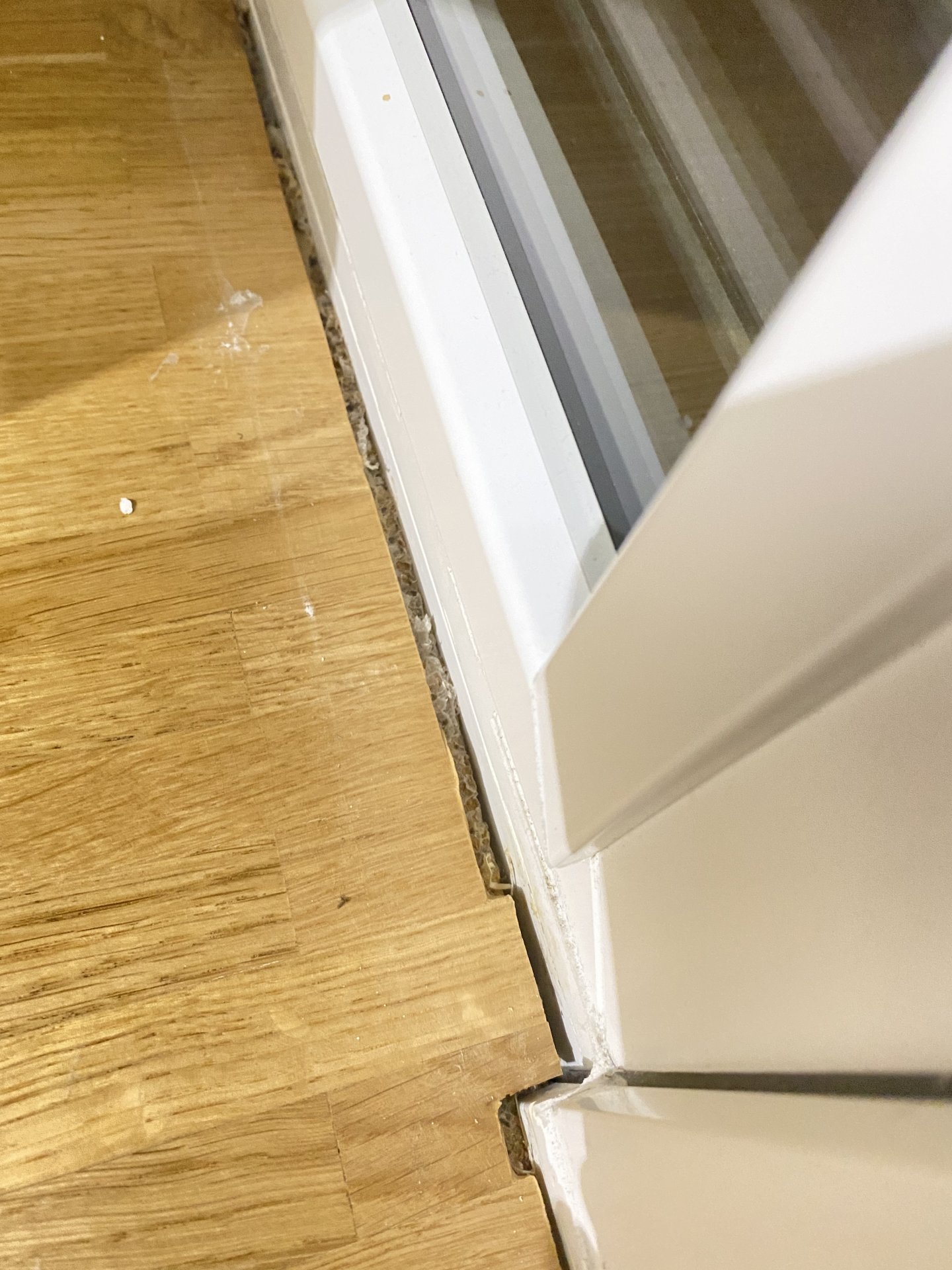

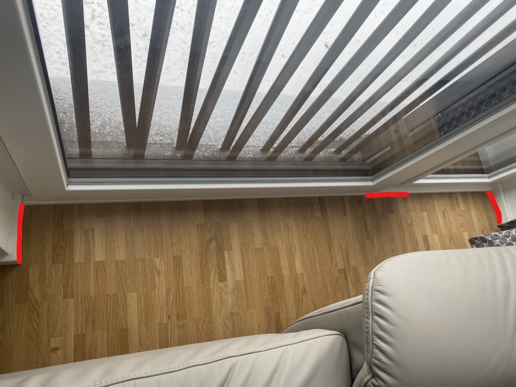

    Servus Experten, ich möchte auf euer Schwarmwissen zugreifen und eure Meinung zu folgendem Sachverhalt einholen.
    Es geht um einen Neubau und um Zugluft zwischen Parkett und Sockelleiste unterhalb aller Fenster. Nach langen Diskussionen kommt nun eine Firma um den Mangel zu beheben und zwar schrieb die Firma folgendes:
    "Bitte in der jeweiligen Fensterlaibung die Sockel-/Stableisten abnehmen, die Estrichrandfuge mit elastischem Dichtstoff schließen und die Sockel-/Stableisten neu montieren Ggf. Lücken im Verlauf des Estrichrandstreifens mit Füllmaterial (Rundschnur) ergänzen"
    Anbei auch ein Beispiel mit roten Markierungen wo kalte Luft reinzieht.
    Nun meine Frage, wird so ein Problem, wie oben von der Firma beschrieben, behoben?

    Was die kalte Luft überhaupt unter dem Estrich verloren hat, das konnte man dir nicht zufällig erklären?
    Man bekommt das so vllt. „besser“ hin, aber „richtig“ wird das halt wohl nicht mehr…. Bilder aus der Bauphase hast keine?

    Doch ist ein Mangel, es fehlt anscheinend der der dampfdichte Anschluss vom Rohboden an das Fenster.
    Ob der Anschluss an der Wand und Decke gemacht wurde, kann man ja nur hoffen.

    Ich kann jetzt wirklich nur spekulieren, aber wenn das an allen Fenstern so ist, dann hat man da halt die luftdichte Hülle an der Stelle nicht hergestellt, ein einfaches „Spezialklebeband“ tut es da oft, aber man Kusses halt tun… Und wenn man es nicht getan hat, dann ist’s jetzt Käse, weil jetzt ist Estrich und Bodenbelag drübergebaut und man kommt nicht mehr ran. Und mit Silikon in den Randfugen vom Estrich kann man das höchstens etwas besser machen, richtig wird es so nicht. Soweit meine Einschätzung aufgrund Fern- und Röntgenblick und sehr viel Erfahrung mit den Fenster-Pfuschern…

  9. ohboy
    ohboy
    08.02.2021
    Wenn man sie Sockelleiste entfernt, sieht wie auf dem Foto aus und Zugluft ist deutlich spürbar…
