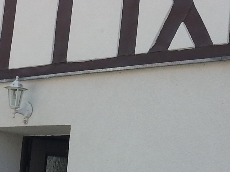

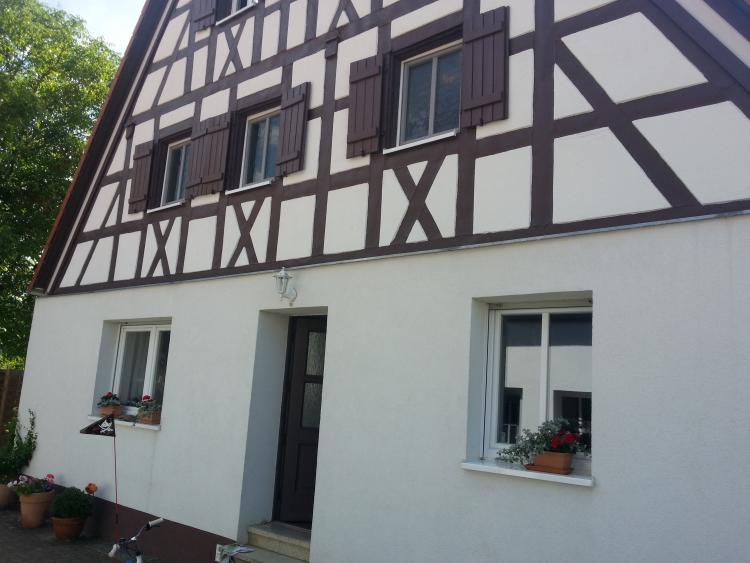

    an meinem Haus welches ich gekauft habe befindet sich ein Zinkblech. (s. Photo) Dieses deckt die Dämmung ab. Dieses Zinkblech ist nun mehrfach gerissen und auch die Lötstellen sind schlecht gemacht und teilweise undicht. Neben der Verarbeitung liegen die Risse sicher an der Bewegung des Bleches durch Temperaturschwankungen. Bevor ich mir also von einem Spengler ein neues Blech machen lasse, wie müsst das aussehen, um die thermische Bewegung mitzumachen?
    Vielen Dank.

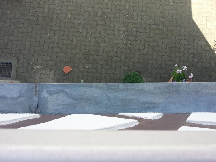

    Hier noch ein Photo des Bleches von oben:

    WDVS auf Fachwerk....? Hoffentlich wurde hier sehr genau und gründlich gearbeitet, sonst wäre es der Todesstoß für das Haus. Das Blech hat sowieso eher eine kosmetische Funktion. Richtig abdichten kann es auf dem Untergrung wohl eher nicht

    Im Erdgeschoß giebt es seit 1950 kein Fachwerk mehr - damals wurde soweit ich es in Erfahrung bringen konnte das Erdgeschoß komplett gemauert. Bei der Sanierung durch die Vorbesitzer wurde vor 5 Jahren im Erdgeschoss das WDVS angebracht.

    Um hier eine Aussage treffen zu können, müsste (sollte einem Arzt bekannt vorkommen) vor der Therapie eine Anamnese und eine Diagnose erfolgen.
    Erstmal müsste man also klären, wo das Blech befestigt ist und wieviel Raum zwischen WDVS und Schwelle ggf ist.
    Einfach ein Blech vor die Schwelle schrauben und mit Pampe oben zuschmieren, ist der sichere Tod der Schwelle!
    Als Minimalmaßnahme müsste an der Schwelle eine Fensterbanknut angebracht werden, damit das Wasser von der Fassade das Blech nicht hinterlaufen kann. Wäre aber für mich auch nur eine Notlösung!
    Die Risse sind Folge fehlender Dehnstücke! Diese müssten geplant und mit dem neuen Blech montiert werden.
    Das sieht so einfach aus, ist es aber wahrlich nicht. Zwar auch keine Raketentechnologie, aber schadenträchtig!

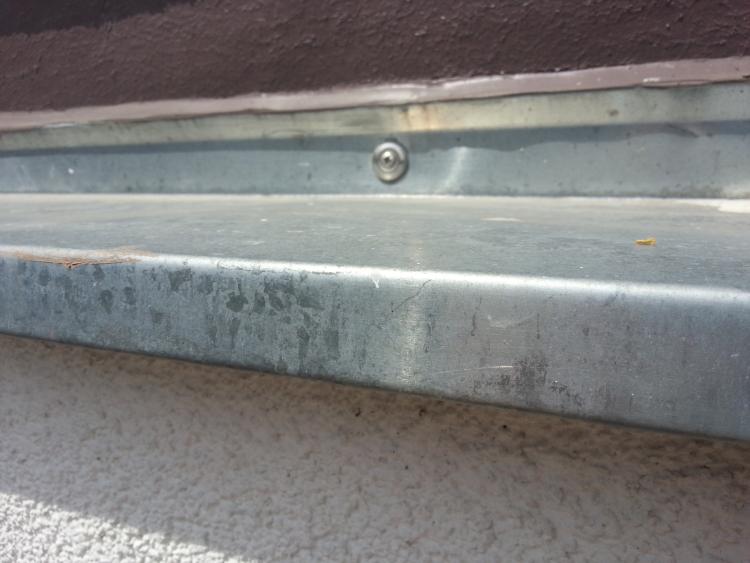

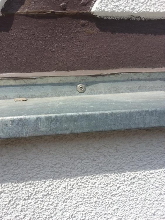

    So, hier das Photo von dem bisherigen Anschluss. (Die Kosten sind, relativ, nebensächlich - billiger als Balken in 5 Jahren auswechseln ist es sicher....)

    und das braune hinter dem Blech ist wirklich Holz? :wow
    Sieht recht zugekleistert aus. Ich glaube nicht, dass das dem Holz gut bekommt...

    Über dem Holz ist wohl eine gestrichene Schicht aus irgend einem pappeartigen Material. Gefällt mir auch nicht, lässt sich aber im Moment nicht ändern ohne den ganzen Putz über dem Gefach abzureißen. Steht aber auf der Liste der zu erledigenden Sachen. Wie es darunter aussieht weiß ich nicht.
