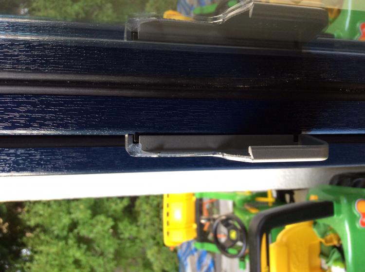

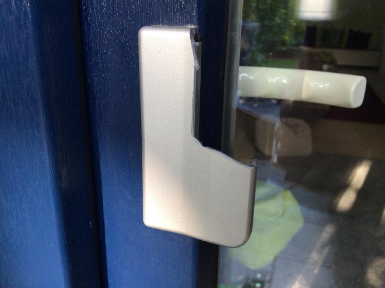

    Weiß jemand, wie dieser Ziehgriff demontiert wird? Ist von GKG.
    Ich vermute, er ist auf ein Unterteil aufgeschoben, er lässt sich aber in keine der vier möglichen Richtungen runterschieben.
    Wo muss ich denn da ansetzen?
    Danke

    zur Flügelaußenseite hin abschieben

    das dachte ich ja auch, aber da tut sich so rein gar nichts. Das Teil "wackelt" so um geschätzt 1/10mm in alle Richtungen, scheint also schon irgendwie aufgeschoben zu sein. Ich werd's wohl noch mal mit mehr Gewalt versuchen, kaputt ist es eh...

    Den Griff habe ich erst gestern tauschen müssen, weil er bei mir auch gebrochen ist. Er wird nicht aufgeschoben, sondern geklippt. Du kannst ihn gegen die Ziehrichtung leicht drücken und dann auf der Rahmenseite versuchen auszuhebeln.
    Gib mal "Grundmeier KG Balkon-/Terrassentürgriffe mit unsichtbarer Clipbefestigung BG53 flach anliegend" in die Suchmaschine ein. Dann solltest Du eigentlich eine Systemskizze sehen.

    Muss aber gestehen, dass ich das die letzte Woche auch "links liegen gelassen hab", weil das Wetter eh nciht so war, dass ich mich über den abgebrochenen Griff geärgert hätte.
    Die Skizze habe ich gefunden, hatte ich auch schon selbst gegoogelt. Leider geht aus der nicht klar hervor, wie die Montage läuft. Ich werd so ein Teil wohl einfach besorgen, dann sieht man es ja am besten.
    Deine Beschreibung hab ich so verstanden:
    Den "überstehenden" Teil, also da wo die Finger beim Zuziehen liegen, gegen die Scheibe drücken und evtl noch etwas an der gegenüberliegenden Seite zwischen Rahmen und Griff "hebeln".
    Richtig?
    Gedrückt hab ich, aber da hat noch nichts "geklickt", mit noch mehr Kraft wird der verbleibende Teil eher abbrechen, aber ich versuche es noch ein mal. Gehebelt auf der anderen Seite hab ich nicht, da hab ich Angst den (folierten) Rahmen zu beschädigen.

    Du hast es richtig verstanden. Wenn ich von deinem Bild ausgehe, dann umgreift der linke Teil des Griffs die Grundplatte links und rechts. Rechts allerdings so weit, dass man es nicht ohne Schaden abziehen kann. Links umgrreift der Griff die Grundplatte weniger stark.
    Mit Gewalt würde ich ihn auch nicht abziehen. Da Du den Griff eh nicht mehr benötigst, kannst du ihn im linken Teil auch vorsichtig längs aufsägen. Somit verhinderst Du, dass die Schrauben der Grundplatte den Rahmen beschädigen.

    Nach aktuellem Versuch ist jetzt der unter Teil auch abgebrochen, ohne dass sich das Teil hätte lösen lassen....
    Werde wohl zu deiner Säge-Variante greifen müssen:motz

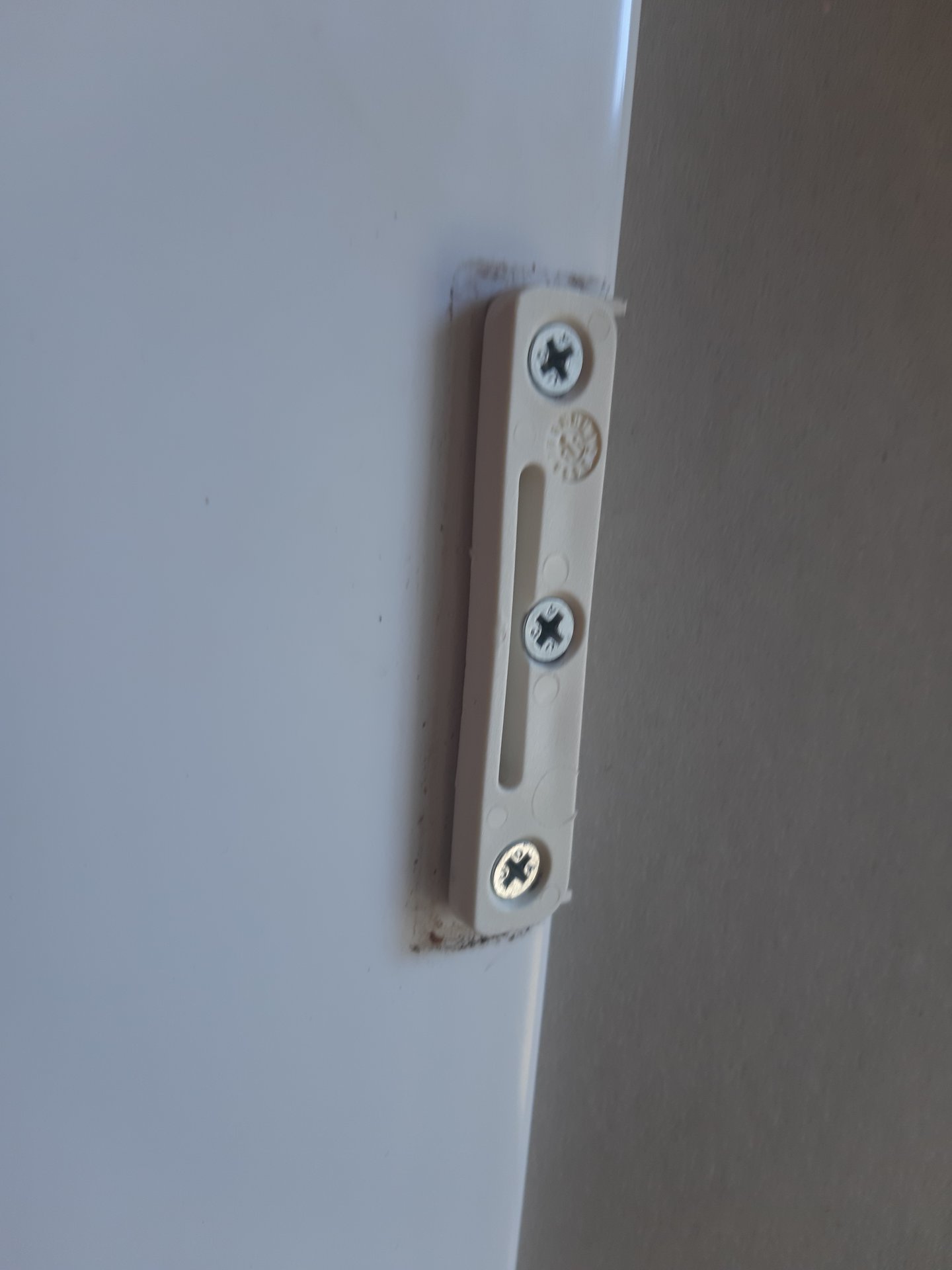

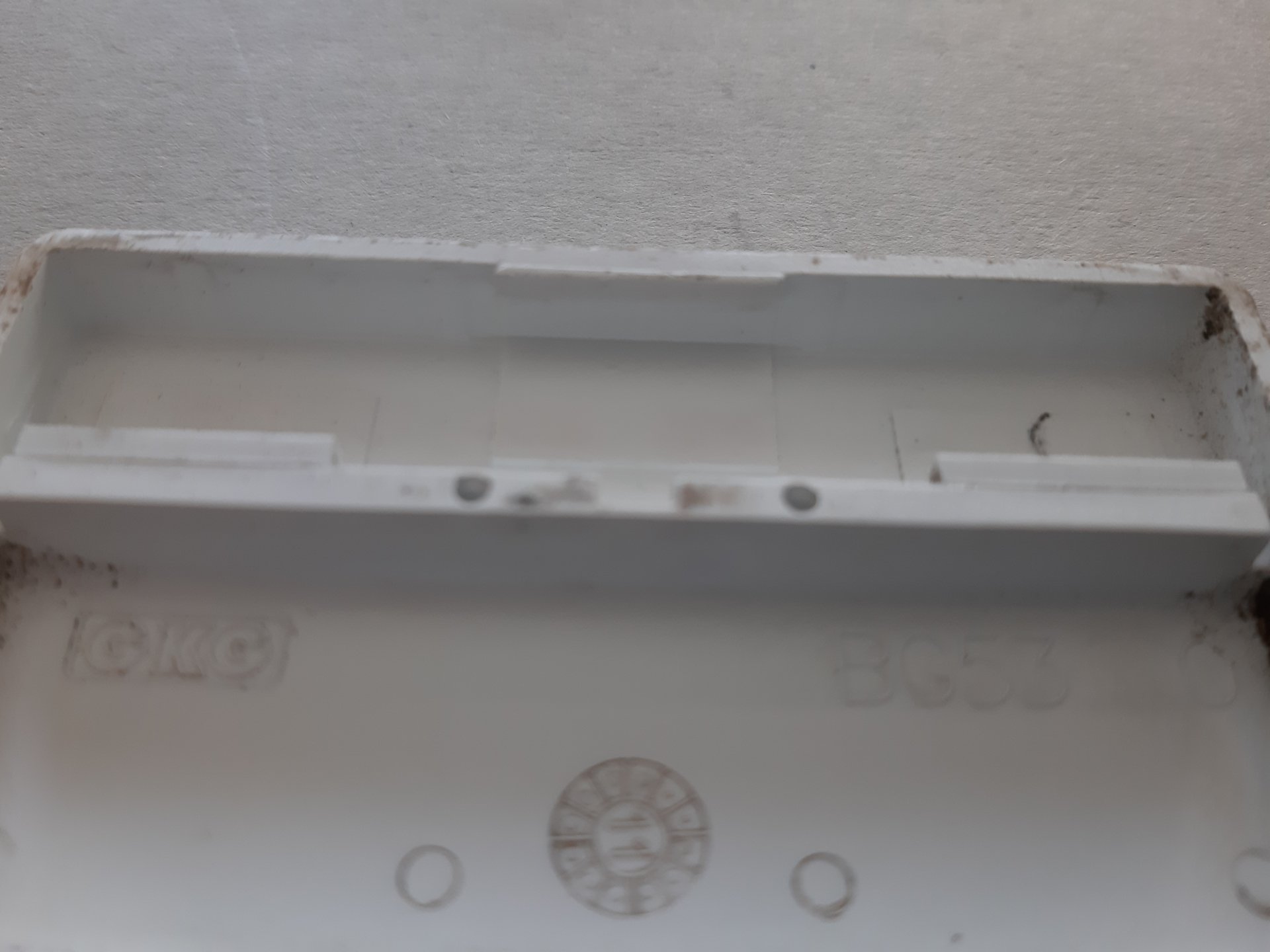

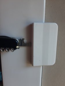

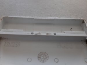

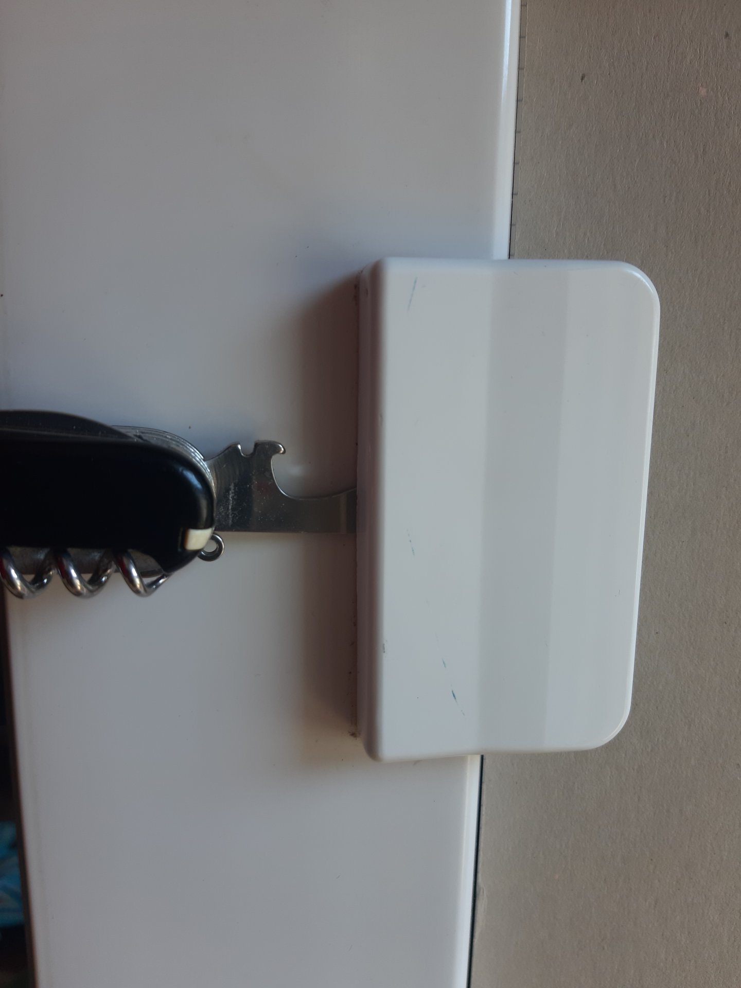

    Sorry for delay, bin gerade ist mit dem Problem konfrontiert worden.

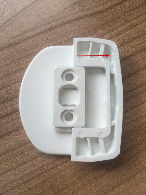

    Die Demontage ist, wie immer, ganz einfach.
    Den Griff mit der Griffmulde gegen die Scheibe drücken.
    Dann öffnet sich auf der gegenüberliegenden Seite ein Spalt zw. Griff und Rahmen. Mittig in diesen Spalt mit einer Schraubenzieherklinge.
    Dann den Schraubenzieher kräftig in den Spalt drücken und dabei den Griff wieder in Richtung Scheibe drücken.
    Der Schraubenzieher muss die Klammer ca. 2mm in den Griff drücken. Dann gibt die Klammer die Nase im Griff frei.

    1. Griff behutsam zur Fensterscheibe drücken damit auf der gegenüberliegende Seite sich der Griff etwas abhebt.
    2. Von der Außenseite zwischen Fensterrahmen und Griff vorsichtig mit einem Stechbeitel in den entstehenden Spalt einen Millimeter rein und anheben. Klipps! Das Ding war ab.
