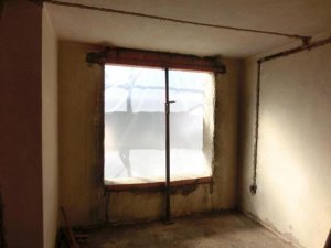

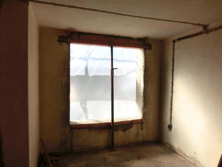

    Es betrifft eine Generalsanierung von eine Reihenhaus von 1959, tragende Außenwand (d= 30 cm). Das Fenster befindet sich im EG. Das Fenster wurde vergrößert von 163,5 mal 163,5 (B mal H).

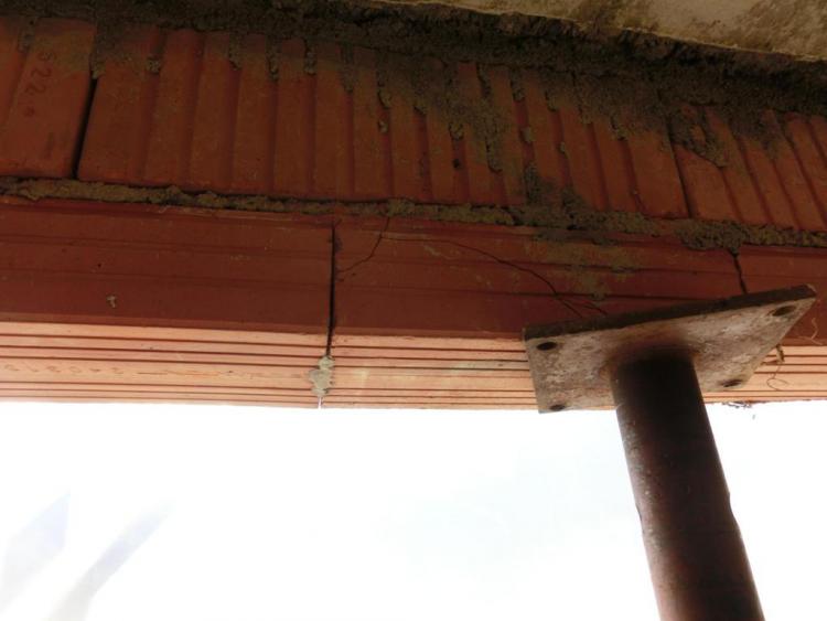

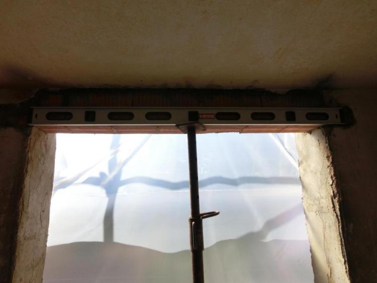

    Der Ziegelsturz wölbt sich durch um ca 5 mm . Außerdem ist ein Riss zu sehen (siehe Fotos). Vorher wurde das darüber liegende Fenster im OG vergrößert auch mit den gleichen Breite. Dort wölbt sich der Ziegelsturz nicht durch. Allerding spannt sich dort die Stahlstütze in der Laibung auf.
    Warum befindet sich die Stütze nicht zwischen Boden und Decke bzw. in der Laibung, wie bei dem Fenstern im OG?
    Ich benötige Rat, ob man das so akzeptieren kann, oder ob ein neuer stabilerer Sturz eingebaut werden sollte. Das geplante Fenster müsste auch so hinein passen.

    die fotos dazu
    Der Schaden in den Porotonsteinen des Ziegelsturzes scheinen mir von der Stütze zu stammen. 1. hätte ich eine Zulage aus Holz dazwischen gelegt, 2. sind diese Risse wahrscheinlich dem Versuch geschuldet etwas, was werkseitig schon vorhanden war zu korrigieren,
    retuschieren???.
    Wenn ich Stürze kaufe, kontrolliere ich diese auf Flucht und Verdrehung. Man muss manchmal sortieren. Statisch ist dein optischer Schaden nicht von Relevanz, weil der Poroton lediglich als Putzuntergrund fungiert.
    Die Lasten werden von den werkseitig vorgespannten Eisen im Betonmantel aufgenommen. Allerdings wundere ich mich, das man bei einer 30siger Wand nicht 2 Stürze (2x12 24cm) eingebaut hat. Die Vergößerung des darüberliegenden Fensters nimmt ebenfalls Lasten weg.

    ich tippe mal das erst unten und dann oben gewerkelt wurde. oben wollten
    die nicht nochmal den Fehler machen Ziegelstürze beim Übermauern nicht zu unterstützen.
    unten rausreißen, und wie oben neu machen.
