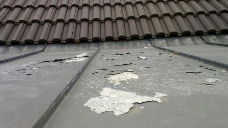

    Hallo liebe Bauexperten,
    nach einer Dachsanierung im August/September 2010 haben sich an einem Gaubendach (Titanzink 0.7mm, Neigung ca. 3° - 5°) unseres Mehrfamilienhauses in Stuttgart inzwischen mehrere Stücke großflächig abgelöst, bzw. das Gaubendach zerbröselt. Nach Einschätzung eines befreundeten Handwerkers liegt ein Zinkfraß vor, durch den sich das Titanzink von unten her auflöst. Unter dem Gaubendach befindet sich eine Dichtbahn, darunter die Holzverschalung aus Seekieferplatten, darunter die Unterkonstruktion inklusive Mineralwolle 200mm. Die senkrechten Flächen der Gauben wurden ebenfalls mit Titanzink verkleidet und sind mit PU-Platten WLS028 wärmegedämmt, eine Dampfbremse wurde ebenfalls eingebaut. Das Ganze hat die EnEV 2009 erfüllt. Außer den Gauben wurde auch der Rest des Daches mit Dachsteinen neu eingedeckt, hier gab es bisher keine Probleme. Die Sanierung hat inklusive einer Reihe neuer Fenster insgesamt ca. 50.000€ gekostet.
    Zum Glück ist durch das Gaubendach trotz des massiven Schadens bisher noch kein Wasser eingetreten.
    Anscheinend haben die damaligen Handwerker (es war ein Meisterbetrieb, Mitglied der Dachdeckerinnung Stuttgart) nicht sauber nach den Fachregeln gearbeitet, denn es wurde keine Trennlage zwischen Gaubendach und Untergrund verwendet. Dies ist - wie ich leider erst jetzt gehört habe - wohl bei einem Dach aus Titanzink mit Neigung <15° genau aus dem Grund Pflicht, dass es sonst durch dauerhaften Kontakt mit Wasser unter Luftabschluss zum Zinkfraß kommen kann. Kann einer der Fachleute aus dem Bauexpertenforum bestätigen, dass bei diesen Rahmenbedingungen eine Trennlage zur Belüftung/Drainage verbindlich vorgeschrieben ist?
    Der Dachdeckerbetrieb (kurz "der Dachdecker") hat sich bisher nur bereit erklärt, die bereits kaputte Gaube mit einem neuen Dach inklusive Trennlage zu versehen, würde sogar statt des Titanzinks bei der Reparatur ein höherwertiges Material - Aluminium - verwenden. Ein Termin für die Reparatur wurde uns aber bisher nicht genannt, obwohl der Schaden seit knapp 3 Wochen bekannt ist. Was der Dachdecker komplett verweigert, ist das Öffnen der übrigen Gauben zum nachträglichen Einbau der Trennlage auf Garantie. Ich möchte das aber nicht so hinnehmen, denn es kann vermutlich jederzeit zu weiteren Schäden kommen, und diese liegen dann ggf. vielleicht außerhalb der Garantiezeit. Im Prinzip könnte es wohl auch sein, dass der Zinkfraß schon an allen Gaubendächern nagt, man es aber noch nicht sieht, weil der Schaden sich von unten her ausbreitet.
    Meine zweite Frage ans Forum ist, ob ich hier auf eine Nachbesserung aller Gauben im Rahmen der Garantie bestehen kann, weil bei der Erstellung der Gaubendächer verbindliche Fachregeln nicht eingehalten wurden? Ich muss doch wohl befürchten, dass die Gauben nach und nach kaputt gehen und nicht wie sonst zu erwarten ca. 30 Jahre halten.

    zunächst direkt zur Beantwortung der technischen Frage:
    Gemäß Absatz 3.2.3 der DIN 18339, Ausgabe April 2010 (VOB Teil C, Klempnerarbeiten), sind bei Dachdeckungen aus Titanzink bei Dachneigungen bis 15° „Trennlagen mit Drainagefunktion“ einzubauen (strukturierte Trennlagen). Da auch Doppelstehfalzdächer nicht wasserdicht sondern regensicher sind, sollen diese Trennlagen kleine Feuchtigkeitsmengen die zwischen Dachdeckung und Trennlage gelangen zur Traufe ableiten bzw. puffern, so dass eine Austrocknung erfolgen kann.
    Nun ein bisschen mehr zum Hintergrund. Es handelt sich hier offensichtlich um eine sogenannte Heißwasserkorrosion, die ich der Vollständigkeit halber kurz erläutere:
    Titanzink ist an der Atmosphäre gut beständig. Die Zinkoberfläche reagiert zunächst unter Bildung von Zinkoxid mit dem Sauerstoff der Luft, dann bildet sich durch die Einwirkung von Wasser (Regen, Feuchtigkeit) Zinkhydroxid, welches durch die Reaktion mit dem Kohlendioxid der Luft zu einer Deckschicht aus basischem Zinkkarbonat umgewandelt wird – der sogenannten Patina. Diese ist verantwortlich für den hohen Korrosionswiderstand des Zinks.
    An der Metallunterseite, der von der Atmosphäre abgewandten Seite, sieht das etwas anders aus: Eine Deckschicht aus basischem Zinkkarbonat kann sich hier nicht bilden, da im Bereich der Auflagefläche das notwendige Angebot von Kohlendioxid aus der Luft fehlt. Es findet kein Luftaustausch statt. Das Metall bleibt blank oder es zeigt sich eine geringe Zinkhydroxidbildung, die ohne Bedeutung ist. Wird jedoch die Metallunterseite durch Feuchtigkeit über einen längeren Zeitraum belastet, kann es zu einer Heißwasserkorrosion kommen.
    Da eine Heißwasserkorrosion entstanden ist, muss über einen längeren Zeitraum in größeren Mengen Wasser/Feuchtigkeit unter die Dachdeckung gekommen sein. Zum einen könnten bauphysikalische Vorgänge, letztlich also vor allem Fehler bei der Verlegung/Auswahl der „Dampfsperre“ ursächlich sein. Die Dampfsperre sollte einen sd-Wert von mindestens 100 m haben. In der Praxis entstehen aber häufiger Probleme durch nicht luftdichte Anschlüsse an andere Bauteile bzw. nicht luftdichte Verbindungen der Bahnen an den Stößen.
    Zum anderen könnte auch Wasser von außen eindringen. Wichtig ist z. B., dass die aufgestellten Schare unterhalb der Dachsteine eine Rückkantung, einen Wasserfalz haben. Schließlich sollte auch die Unterspannbahn des Hauptdaches nicht auf die Dichtbahn/Unterdeckung des Stehfalzdaches der Gaube entwässern, sondern auf diese Dachdeckung.

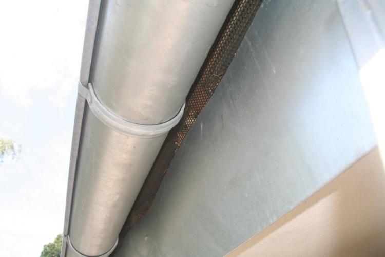

    3) Nun kommt das neue Problem: An der Traufe wurde festgestellt, dass das Tropfblech für die Entwässerung des Unterdachs (genauer: Unterspannung) fehlt. Es gibt zwar ein Rinneneinlaufblech, aber dieses verläuft oberhalb der Unterkonstruktion.

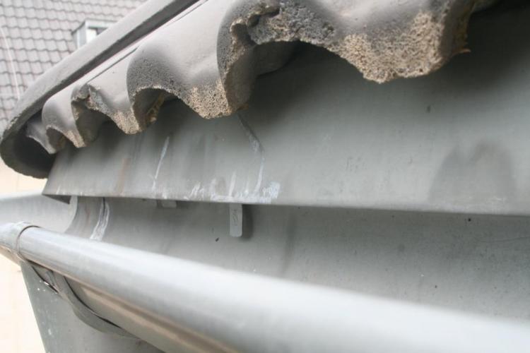

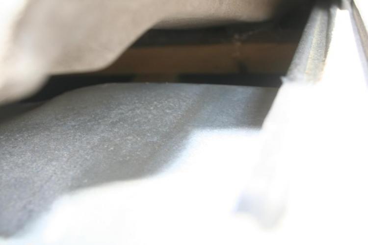

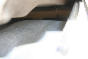

    Folgende Fotos habe ich selbst gemacht:
    Dach-BilderFuerGutachtenSeidel-V02 004.jpg Dach-BilderFuerGutachtenSeidel-V02 001.jpg Dach-BilderFuerGutachtenSeidel-V02 006.jpg
    Meine Frage an die Bauexperten ist, ob durch die Bilder ein Fehler in den Fachregeln dokumentiert ist. Natürlich vertraue ich meinem Sachverständigen, aber es schadet nicht, aus dem Forum eine Bestätigung zu bekommen. Danke im Voraus für Eure Meinungen!

    Autsch, das Tropfblech ist eine böse Falle... Das muß dahin, habs schon öfters erlebt, das deswegen die Traufe neu gemacht werden musste...
    Dann kann man froh sein wenn man alles geschraubt hat und nix genagelt

    Wieso geht denn hier die "freie Entwässerung" nicht? Mir ist nicht bekannt seit wann man denn zwingend die Unterspannbahn in die Rinne führen muss?

    Muß ja auch nicht. Aber die Unterdeckbahn muß zwingend auf ein Abtropfblech geführt werden... Das kann auch unten direkt über dem Schiefer sein und hinter der Rinne abtropfen.
    Die Konstruktion ist völlig in Ordnung nur fehlt das Abtropfblech...

    Ist das nicht das "Blech" das in Bild 1 zu erkennen ist? Hätte ich jetzt dafür gehalten...

    nein, wenn das oben drauf gehen würde dann könnte das sich nicht so wellen...
    Das ist nur davor und nicht oben drauf

    ja klar... stimmt dämlich

    @Ja Ninng: Das Blech auf Bild 1 ist eine Frontabdeckung des Dachkastens aus Zink, ohne Entwässerungsfunktion.
